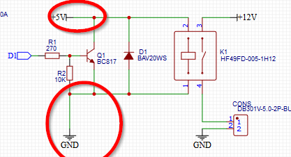

aktuell betreibe ich ein ESP8266 (Wemos D1 Mini) zur Steuerung von fünf
12 V Verbrauchern (1 x Pumpe, 4 x Magnetventile) als Blumengießanlage
auf einer Lochrasterplatine. Relativ unspektakulär und funktional, aber
unansehnlich.
Das Projekt soll nun die nächste Stufe erreichen (Platinendesign und
Gehäuse aus Holz mittels CNC-Fräse), was für mich überwiegend Neuland
ist. Dazu habe ich mit EasyEDA eine Platine entworfen.
(https://easyeda.com/bod955/giessomat) Das Konzept: ESP soll aufgesteckt
und bei Bedarf mit neuer Software aufgespielt oder gänzlich getauscht
werden können.
Auf der Lochrasterplatine verwende ich teilweise andere Teile:
5 x Transistor  PN2222A
5 x 220 Ohm Widerstand
Nun zum Problem: Die Platine scheint Fehler zu haben, die sich wie folgt
äußern:
Der ESP startet, schaltet die Relais mit HIGH (3.3 V) durch. Wenn die
Ausgänge auf LOW (0.09 - 0.2 V je nach Pin) sind, fangen einige Relais
nach kurzer Zeit (unterschiedliche zwischen 1 - 5 min) zu klackern an,
als würden sie angesteuert werden. Wenn ich die Platine nicht vom Strom
nehme, endet das in einem toten ESP...
Ich habe größere Vorwiderstände getestet, selbiges Problem.
Der ESP läuft während dem Klackern einfach weiter und reagiert auf
Signale, bis er schließlich irgendwann aufgibt.
Liegt es am anderen Transistor?
Habe ich beim Platinen-Design Fehler gemacht?
Können irgendwo Hotspots entstehen, die zu Fehlverhalten führen?
Ich freue mich auf die Rückmeldungen!
Viele Grüße und schönen Abend,
bod
Ansonsten: Ich bin offen für Ratschläge und Tipps was die Platine im
Allgemeinen angeht. Ich werde diese wohl noch optimieren (Schalter für
Stromzufuhr, Buttons zum manuellen Ansteuern der Relais).

Das wird mehr eine allgemeine Kritik, weil so ganz konkret nicht sicher
ist, was da falsch ist...
Du hast auf jeden Fall unnötig dünne Leiterbahnen. Die Platine ist doch
riesig, da kannst du mit 2mm breiten Leiterbahnen arbeiten und hast noch
Platz. Besonders da, wo hohe Strompulse fließen (Relaisansteuerung,
Freilaufdiode).
Und ein Blick ins Datenblatt des 78S05 - soll der wirklich ohne
Kondensatoren arbeiten?
Das könnte dein Problem lösen, denn dass da Störungen Chaos verursachen
und den Regler durcheinander bringen, ist nicht ausgeschlossen. Muss
aber nicht.
Mein nächster Schritt in der Fehlersuche wäre eine Brücke zwischen GND
und Basis der Transistoren. Wenn die Relais dann immer noch schalten,
ist auf der Leistungsseite etwas faul, wenn nicht, auf der Steuerseite.
Zum Schaltplan noch zwei Tipps:
- Benutze Power-Symbole (GND, VCC, 12V) statt alles zu verbinden. Deine
GND-Schleife von der Hohlsteckerbuchse einmal um alles herum zum 78S05
verwirrt nur unnötig.
- Gewöhn dir an, Bauteile und Baugruppen mit VCC nach oben und GND nach
unten zu zeichnen bzw. zu belassen. Nicht so wie der 7805. Und auch bei
den Freilaufdioden musste ich 5x die Verbindungen nachverfolgen, bis ich
gesehen habe, dass sie nicht die Relaisspulen kurzschließen.
MfG, Arno
#6105144
Als PDF files hättest du dir hier einen besseren Gefallen getan.
Abgesehen davon sehe ich keine Kondensatoren am Regler.
Die Freilaufdioden gehören nah an die Spulen und nicht Lichtjahre
entfernt.Pull-Down Widerstand an alle Transistor Basen. Dann sehen wir
weiter.

Rock R. schrieb:
> Google mal: 7805 Kondensatoren
> aber nicht.
Der Fehler lag an den fehlenden Kondensatoren. Nur ein
Pull-Down-Widerstand tat es nicht.
Danke vor allem an Arno für die Tipps. Für die Zukunft werde ich
Konventionen für das Erstellen von Schaltungen beachten und mich
allgemein ausgiebiger mit elektronischen Schaltungen auseinander setzen.
Die Kritik am Link zu einer externen Seite kann ich nicht ganz
nachvollziehen, aber akzeptieren. Daher werde ich Dokumente auch in
Zukunft direkt hier hochladen.
Vielen Dank an alle, die sich beteiligt haben.
Ich setze mich mal ran :)

Gast #6107155
Warum machst du R1 so klein?
Mit dem Basisstrom gehst du unnötig an den Maximalwert des GPIO.
Das Relais HF49FD-05 zieht einen Strom von 25mA. Selbst wenn man für den
BC817 mit einer worst-case Stromerstärkung von nur 50 rechnet, reicht
ein viertel des Basisstromes voll aus.
Gast #6107163
Allerdings rechnet man mit 10-20, man will ja auch 12V am Relais haben
und nicht zur 7V (hFE wird meist bei einer UCE von 5V spezifiziert).
Gast #6107218
Die Relaisspule hängt lt. Schaltplan an 5V.
Die Spannung an den Relaiskontakten ist doch egal ;-)
Und jetzt kannst du mal aus Fig. 7 U_CE bei 25mA ablesen ...
Wenn im Datenblatt steht, dass der hFE bei 1V spezifiziert ist, glaube
ich das erstmal (S.7).
https://assets.nexperia.com/documents/data-sheet/BC817_SER.pdf
