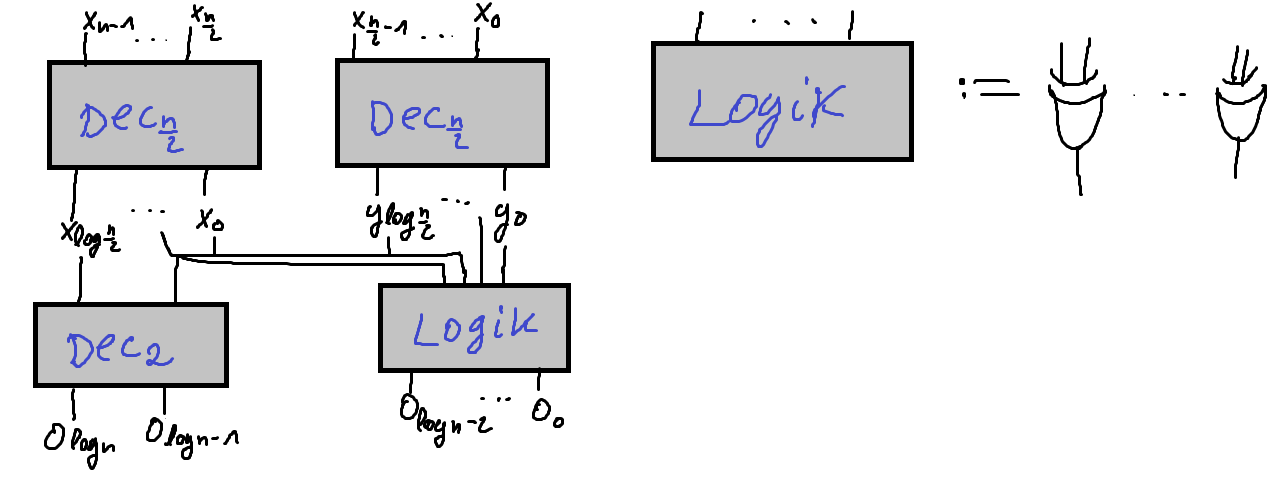

für eine Aufgabe sollen wir einen n Bit Encoder rekursiv entwerfen, der
gemäß folgender beispielhaften Tabelle arbeitet:
2bit Encoder
In | Out
00 |00
01|01
11|10
4bit Encoder:
In|Out
0000|000
0001|001
0011|010
0111|011
1111|100
Ich sitze seit einigen Tagen an der Aufgabe und bin mir sehr unsicher ob
meine Lösung so passen kann? Ich hab es schon von Hand durch simuliert,
nur möchte nochmal sicher gehen (insbesondere bevor ich es dann in VHDL
implementiere).
Danke im Voraus.

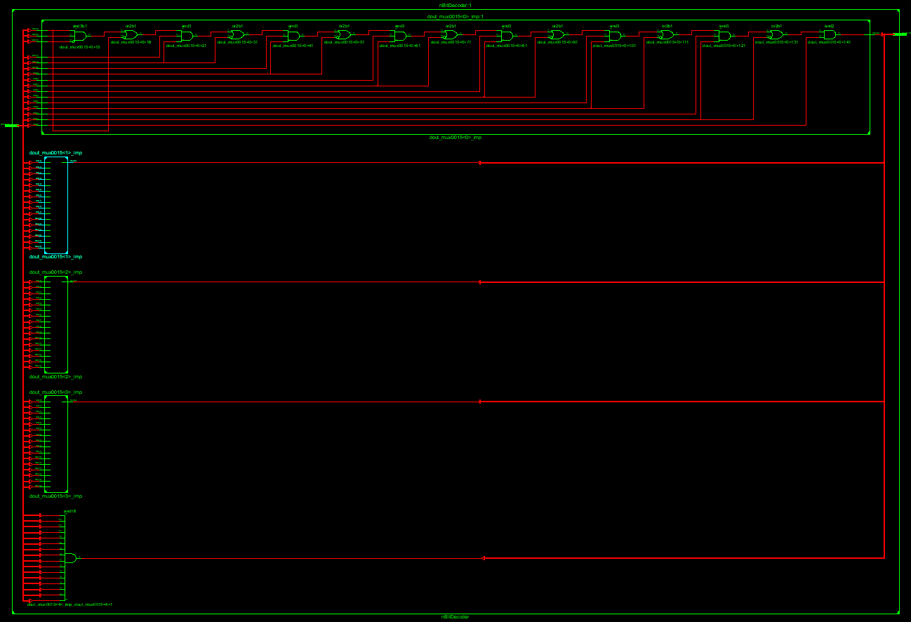

Der Simulator macht das auch tatsächlich.
Und auch der Synthesizer kann das in eine Schaltung umbauen. In dieser
Schaltung ist von irgendeiner Rekursion natürlich nichts mehr zu sehen,
weil in der Hardware ja alles auch für den schlimmsten Fall mit
maximaler Rekursionstiefe vorbereitet sein muss. Letztlich sind das also
nur noch große Multiplexer für jedes Bit des Resultats.

Danke für die Rückmeldungen. Aber wäre meine Umsetzung oder Testbench so
überhaupt richtig? Ob umständlich mal abgesehen.
Rekursive Schaltkreise hatten wir in der Technischen Informatik
Vorlesung immer auf die Art definiert, also analog zur Rekursion bei
Funktionen. Allerdings wurde diese und die vorige tatsächlich von
Informatikern gehalten. Ist diese rekursive Schaltkreisrealisierung
nicht üblich?

Moderator (Firma: Titel) Persönliche Seite #6107989
Jonas B. schrieb:
> Ist diese rekursive Schaltkreisrealisierung nicht üblich?
Nein. Weil es eben keine "rekursive Hardware" mit variablem Abbruch
gibt.
Der Synthesizer muss immer die komplette Hardware ausrollen, deshalb ist
es irreführend, wenn einem da irgendeine Rekursion vorgegaukelt wird.
