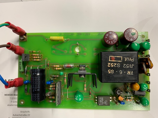

Hi Community, ich habe da ein Knick S252. Das Netzteil ist leider hin bzw. der Trafo. Hat hier vielleicht jemand im Forum ein Schaltplan für mich oder weiß woher ich diesen Trafo der da verbaut ist her bekomme, viel steht leider nicht auf dem Trafo drauf. Ich danke euch
Marie E. schrieb: > Das Netzteil ist leider hin bzw. der Trafo. "Eisen-Trafos" sind ja im allgemeinen sehr robust. Hattest du es durchgemessen, das der Transformator hin ist? Was ist mit den Halbleitern, sind die alle ok oder auch (als Ursache oder Wirkung) defekt?
Hast Du die beiden roten Roederstein Elkos geprüft? Wenn wirklich Trafo defekt, Wende Dich an Knick, da wird Dir geholfen!
Wegstaben V. schrieb: > "Eisen-Trafos" sind ja im allgemeinen sehr robust. Es ist aber kein 50Hz Trafo. Wie man leicht sieht, ist es ein Schaltnetzteil. Ca. 40 Jahre alt. Wohl auf Basis Standardapplikation des IC rechts. Also mal den Plan rauszeichnen, und mit den Schaltbildern der Fernsehgeräte der 80er Jahre vergleichen. Knick hat da etliches übernommen, d.h es dürfte mit den dortigen Reperatur Hinweisen (IC, Transsitor, alle Elkos tauschen) Hoffnung auf Reparatur bestehen. alternativ: Ein spannungs-/Leistungs kompatibles Meanwell oder Traco SMPS einsetzen.
Andrew T. schrieb: > Wohl auf Basis Standardapplikation des IC rechts. Es ist wohl eher das IC unten links im SIL-Gehäuse mit Kühlfläche.
Dieter W. schrieb: > s ist wohl eher das IC unten links im SIL-Gehäuse mit Kühlfläche. Du meinst also das männliche "links", welches rechts ist (rechts oben) im Bild :) Deshalb sage ich rechts
Hi, erstmal danke für die nette Unterstützung. Die Halbleiter habe ich soweit getestet wie möglich. Es waren zwei defekt die ich zum Glück da hatte. Von den Kondensatoren waren auch zwei Tantal defekt diese habe ich auch ausgetauscht. Die Roten Elkos arbeiten noch sauber. Den IC und den Optokoppler habe ich leider nicht da, werde mal in der Bucht schauen müssen. Sobald ich diese eingebaut habe, gebe ich euch bescheid. Gruß und Vielen dank nochmal
Marie E. schrieb: > Die Roten Elkos arbeiten noch sauber. Bitte diese ebenfalls tauschen, nach etlichen Jahrzehnten ist (so meine Erfahrung) die Zuverlässigkeit dies Typs nicht mehr die Beste. Und neue Elkos kosten nicht viel .-) Zumal Du den Patienten eh auf dem Labortisch hast, ist es nun schnell gemacht.
Ne Info möchte ich abgeben: Knick J152 benutzt diese Schaltnetzteil auch. Ich habe damals bei meine J152 präventiv Tantal-kondensator gegegn Elko getauscht. Leider ist meine J152 längst verkauft.

Hallo, so habe jetzt alles versucht, jedoch leider ohne Erfolg. Habe alle Halbleiter und den IC getauscht, jedoch ohne Erfolg. Werde es wohl in der Bucht verkaufen, oder vielleicht hat ja hier jemand Interesse. Gruß
Marie E. schrieb: > Habe alle Halbleiter und den IC getauscht, jedoch ohne Erfolg. Sehr schade, aber es sollte eigentlich reparabel sein. > > Werde es wohl in der Bucht verkaufen, oder vielleicht hat ja hier jemand > Interesse. Wir können es hier im repair cafe versuchen, es für Dich zu reparieren. Wenn Du dies Gerät also nutzen möchtest, dann kontaktier mich einfach über die Nachrichten Funktion diese Forums, und bitte sende darin Deine mailadresse mit damit da einfacher ist zu kommunizieren.
Marie E. schrieb: > Hallo, > > so habe jetzt alles versucht, jedoch leider ohne Erfolg. > > Habe alle Halbleiter und den IC getauscht, jedoch ohne Erfolg. Trial & Error ist sowieso Kacke und hat mit einer sinnvollen Reparatur nicht viel gemein. Aber wenn Du schon dabei bist, dann schau Dir auch den Widerstand oberhalb des Kühlkörpers (zwischen der Glasdiode und dem grünen Tantal-C) genauer an. Der sieht verdächtig geplatzt aus, auf dem Photo des Eingangsposts zumindest. Und von getauschten Widerständen hast Du bisher nichts geschrieben.

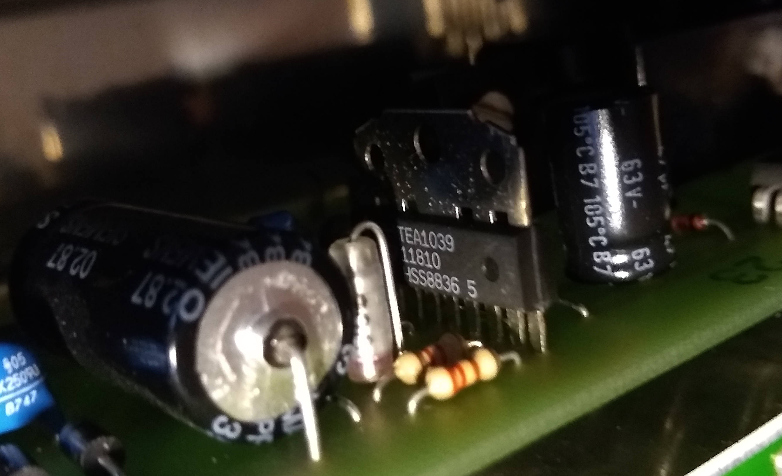

Hallo zusammen, habe gerade ein J152 DC Stromkalibrator auf dem Tisch mit defektem Netzteil - identisch mit dem S252. Da war leider schon jemand vor mir aktiv und hat den Schaltregler ausgelötet und der fehlt jetzt. Kann mir jemand die Bezeichnung des Schaltreglers nennen? Ich vermute einen TDA4600 oder TDA4601. Für die Bezeichnung oder eine Foto wär ich dankbar. mslr
Einen Schaltplan habe ich nicht, aber in meinem S252 ist im Netzteil ein TEA1039 (siehe Bild). Defekt waren nur diverse Tantal-Elkos, das scheint ein sehr häufiger Fehler zu sein.
Ich hatte letztes Jahr auch mal ein J152 Netzteil Repariert. Ich muss mal schauen aber ich meinte einen Schaltplan des Netzteils nachgezeichnet zu haben. Neben dem Defekten Netztteil waren auch defekte Tantals auf der Platine. Die Tantals die direkt an der Versorgung hängen habe ich durch entsprechende Elkos(FR-A 47U 63) ersetzt, da die verbauten 47µF 35V Tantals mir etwas grenzwertig für die anliegenden Spannungen erschien. Zusätzlich dazu war der Netzfilter defekt. Bei meinem Netzteil war der Transistor und der TEA1039 defekt. Der Optokoppler war ebenfalls nicht mehr in Ordnung da die 5V nicht mehr sauber geregelt wurden (Verglichen zum S252 und JS3010). Mangels passendem Ersatz hatte ich hier einen PC817 mit langgestreckten Pins verbaut. Danach konnte ich alle Bereiche Testen und einen Abgleich durchführen da ein paar Bereiche abwichen. Gruß Kai
Merci, die Tantals und Elkos werde ich ebenfalls tauschen obwohl noch alle volle Kapazität haben. Den TEA1039 habe ich bestellt. Ich berichte sobald ich die Ersatzteile da habe. Schon lange keine einseitige Platine mehr repariert… Muss mal schauen, wie ich das dann kalibriert bekomme. Gruß Martin
So, nur der Vollständigkeit hier ein Update. Netzteil läuft wieder komplett. Neben dem Schaltregler waren auch einige Widerstände und Dioden defekt. Ebenso war der Optokoppler nicht mehr i.O. Aber jetzt mit Last saubere 5V Versorgung und +-34V für den Analogteil.
