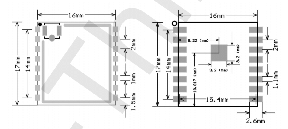

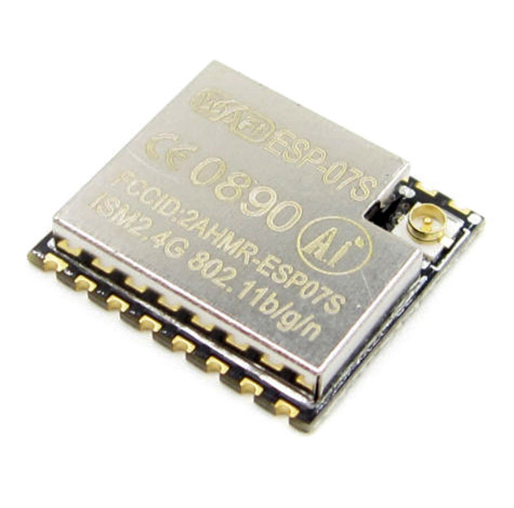

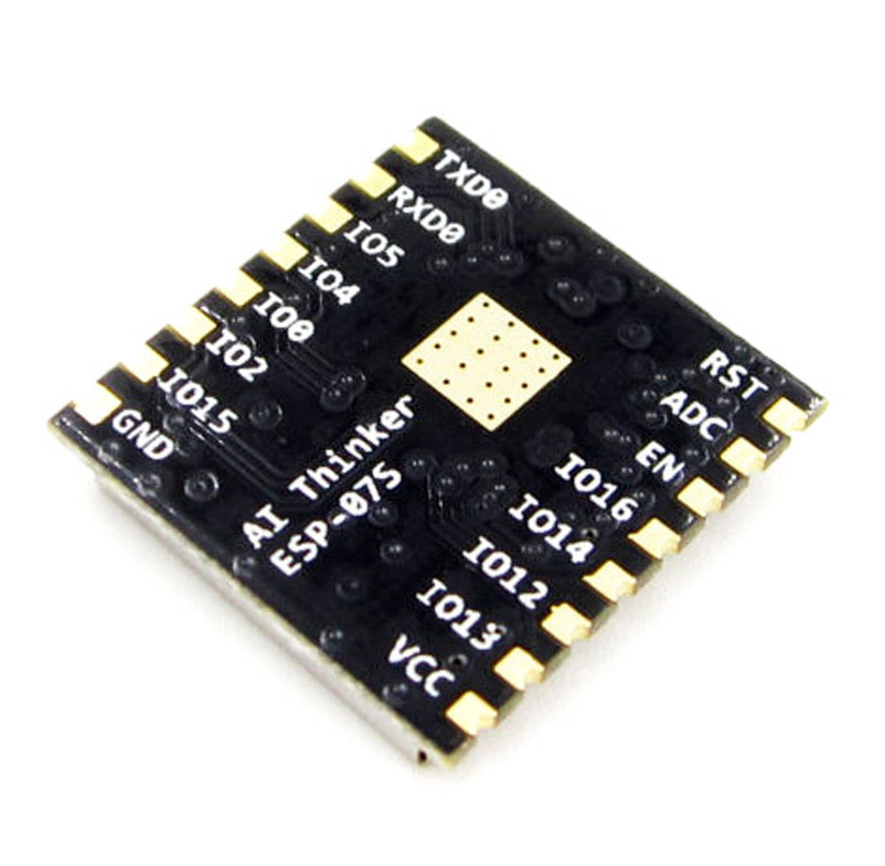

ich habe hier mehrere ESP8266 in der Form "ESP-07S" (geschirmtes Gehäuse
auf Platine mit nem Anschluss für eine externe Antenne) herumliegen und
würde es gerne für eine Schaltung auf Platine verwenden.
Leider finde ich hierzu keine entsprechende Bauteil-Bibliothek für
Autodesk Eagle 9.
Den ESP-07 findet man noch, die S-Variante leider nicht...
Irgendwelche Ideen?
Herzlichen Dank!

Selber machen?
- Lib laden
- Teil vorhanden auswählen
- Alles markieren/kopieren
- Neues Teil anlegen
- Einfügen
- Abändern
- Als Variante zum Device hinzuzfügen
- Speichern
- Nutzen
- Freuen
Viel mehr als die anderen Abmessungen wegen der Antenne ist das nicht,
eine Linie verschieben solltest du hinbekommen wenn du was mit WLAN
layouten kannst.

Jeder Eagle-Nutzer sollte auch in der Lage sein, Bauteile selbst
anzulegen!
Hier geht es wohl ja nur um ein weiteres Package, was zu erzeugen wäre.
Ingo
von Drago S. (mratix)
Ist doch ein super einfaches 2x8pin Model. Das hat man in Null komma nix
zusammengemalt. Oder aus einem anderen kopiert und geändert.
Ich bin gerade in der Arbeit und habe kein Eagle. Anbei meine ESP8266
lib, schau mal rein ob das passende drinnen ist...

von Sven Scholz (Gast)
Ich mag ja gar nicht fragen, aber könnte vielleicht ein Experte im
Bauteil-Anlegen unter Eagle einen ESP-07S bereitstellen?
Also ich bin blutiger Eagle-Anfänger, bin froh wenn meine erste Platine
dann überhaupt funktioniert und möchte mich daher auf das Wesentliche
bzw. die Schaltung und das Board konzentrieren.
Danke!
Ich habe Nichts entsprechendes gefunden... Leider.
Es gab ein 2x8-Pin Design mit 2mm-Pitch allerdings auch wieder mit
aufgedruckter Antenne. Das möchte ich so nicht in meinem Design haben.
Es wäre halt auch schön, wenn man die Einkerbung am Gehäuse bzw. den
Anschluss der externen Antenne auch im Design hat und mit bloßem Augen
erkennt, dass es sich um einen ESP-07S handelt und nicht nur um 2x8 Pads
im richtigen Abstand/Raster.
Herzlichen Dank!

Leider finde ich meine Module nicht, konnte daher nichts abmessen.
Als Vorlage standen mir nur Produktfotos z.V., anhand deren habe ich das
neue Bauteil gezeichnet.
Wegen dem Pad auf der Unterseite bin ich mir unsicher (Thermalpad oder
Massefläche). Wenn jemand dazu etwas sachliches beitragen kann...
Jedenfalls habe ich beide Varianten entworfen und die Lib in v9 und v7
angehängt. Viel Spaß.

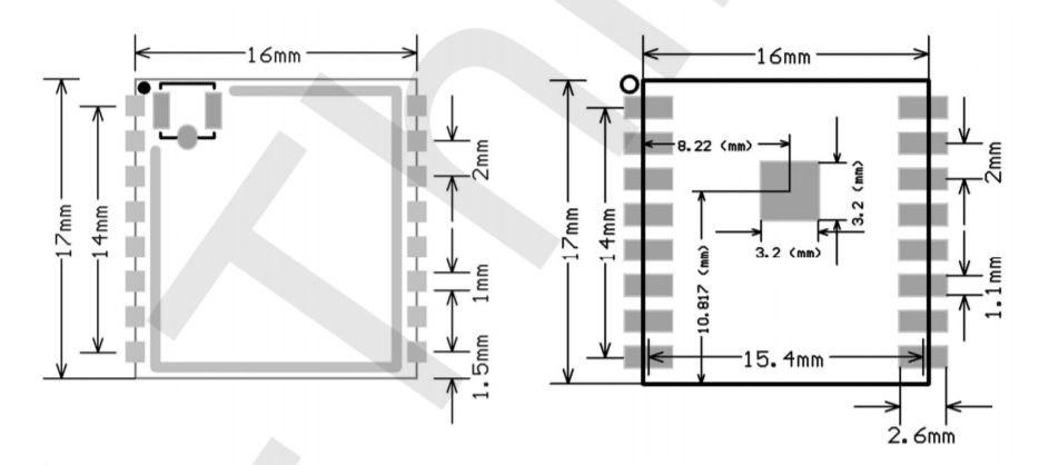

Vielen Dank ich habe das Bauteil in deiner Bibliothek jetzt gefunden.
Die Abmessungen zum ESP-07S habe ich rausgesucht (siehe Anlage), ich
gehe mal stark davon aus dass dein Werk passen wird... :-)
Danke nochmal!!
Ah super. Da lag ich vom Augenmaß garnicht so falsch.
Nur den Pad etwas korigieren, dann rollt das ganze.
