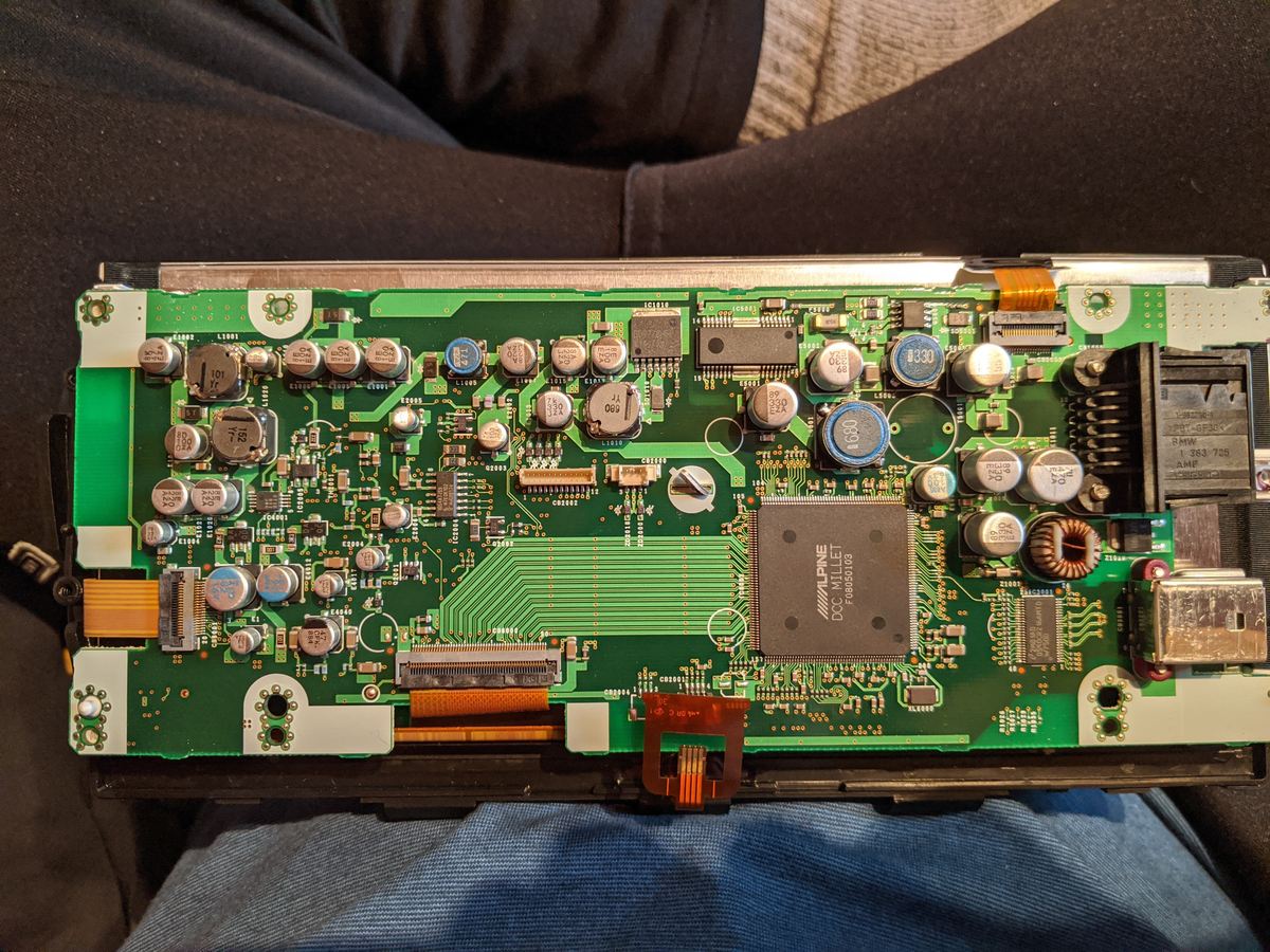

Ich möchte in meinem BMW einen Raspberry Pi integrieren. Leider bereitet
mir die Verbindung an das bereits vorhandene Display Kopfschmerzen.
Es ist ein 2006 3er BMW mit dem großen CCC Navi. Dieses hat ein 8,8 Zoll
Display mit 640x240 Pixel. Dieses habe ich jedoch getauscht mit einem
seltenen BMW Originaldisplay welches für kurze Zeit in 2008 verbaut
wurde.
Dieses ist ein 8,8 Zoll Display im 8:3 Format mit 1280x480 Pixel (Sharp
LQ088K9LA01). Es besitzt eine Platine welche die Ansteuerung des
Displays übernimmt. Verbunden mit dem Navi wird es über 1 Channel 6-Bit
LVDS mit einem 10-Pin Stecker.
Da die Ansteuerung des Displays über die bereits vorhandene Platine
erledigt wird muss ich doch nur ein passendes LVDS Signal erzeugen,
richtig? Mein Problem hierbei ist jedoch die Auflösung. Ich habe kein
Board gefunden welches Nativ oder mit bereits vorhandener Firmware die
seltene Auflösung 1280x480 unterstützt.
Des Weiteren bin ich mir nicht sicher ob das BMW Display Driver Board
einen Scaler besitzt und eine Auflösung von 640x240 erwartet. Leider
kann ich zu dem verbauten Chip auf der Platine (Alpine DCC Millet)
nichts finden. Ich habe deshalb mal ein Bild mit angehangen.
Wie kann ich jetzt am besten ein LVDS Signal erzeugen welches vom
Display angezeigt werden kann? Funktioniert das unten erwähnte Chalk
Elec Board wenn ich einfach nur die Auflösung in den EDID schreibe?
Das Datenblatt zum Display hängt an. (Nicht exakt das selbe, jedoch
sehen diese baugleich aus)

Muss ich das denn überhaupt so genau konfigurieren? Weil HSYNC und VSYNC
übernimmt ja sicherlich das bereits vorhandene Driver Board. Ich frage
mich ob es ausreicht wenn man die richtige Auflösung einfach nur im
Raspberry Pi konfiguriert und durch zum Beispiel einen TFP401A + einen
LVDS Serializer jagt. Dann müsste doch theoretisch das Chalk Elec Board
funktionieren. Oder übersehe ich da was?
