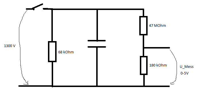

Guten Tag,
ich habe einen HV DC/DC Wandler (0-2000V isoliert).
Eingangsspannung ist 24V und per Remote Eingang kann ich die Spannung
zwischen 0-1300V einstellen.
Das Remote Signal gebe ich mit einem Arduino vor.
Mit der Hochspannung soll eine kapazitive Last geladen und entladen
werden (mit 1-25Hz).
Diese Spannung soll gemessen werden.
Dazu habe ich einen Spannungsteiler (1:262) vorgesehen.
nun möchte ich die Spannung gern mit dem Arduino messen, welcher auch
den HV DC/DC Wandler steuert. Da dieser Isoliert ist, möchte ich nicht
die GND zusammenlegen, sondern galvanisch trennen.
Was würdet ihr empfehlen?
- ADC (gespeist aus Hochspannungsseite über weiteren Spannungsteiler)
mit SPI-Interface + Optokoppler?
- Linearen Optokoppler (bspw. ISO124)
oder sonstige Ideen?
Auf was sollte man dabei besonders achtgeben?
Vielen Dank schonmal für die Hilfe.
LG Dave

Die Widerstände für den Spannungsteile sind Hochspannungsgeeignet
(HHV-50JT-52-47M)
Aber dennoch muss ich das ganze galvanisch trennen.
Ich habe das ganze bereits auf eine Lochraster Platine gelötet - vorerst
nur zu Versuchszwecken - dabei habe ich die Löcher um das HV Potential
ausgebohrt um Kriechströme zu vermeiden.

Das mit dem HCNR200-300E klingt sehr interessant, allerdings habe ich
durch meinen aktuellen Spannungsteiler nur einen sehr geringen Strom
1300V/47,18MOhm = 27 uA
Für den HCRN200 benötige ich einen mindest Strom von 10mA.
Es werden 4 Platinen gefertigt welche über einen uC Gesteuert werden
sollen.
Der Schalter ist bisher ein HV-Relais und später ein MosFET.
Mich interssiert bei der Messung vor allem das Schaltverhalten der
Schalter und später das der kapazitiven Last.
Dieter schrieb:
> Optische Ablesen einen Elektrostatometers, wenn die Genauigkeit nur
> mittelmaessig genug sein sollte.
Aus diesem Grund fällt das rein optische Ablesen leider raus.
Danke für die bisherigen Lösungsvorschläge
Ich würde es gern vermeiden einen zusätzlichen uC auf jedes der Boards
zu verwenden.
Was ich mir noch überlegt habe:
- AD-Wandler an den Spannungsteiler (über die 180kOhm)
- AD-Wandler mit isolierten DC/DC Konverter über meine 24V versorgen
- Digitales Signal von ADW über Optokoppler an meinen einen uC senden
2. Möglichkeit:
mit dem Oszi die Spannung an den Spannungsteiler messen
-> nur habe ich da keine Galvanische Trennung, oder? Ich würde ja an
meinem HV-GND das GND vom Oszi anschließen
einen Trenntrafo haben wir leider nicht, der wäre dafür aber notwendig?
Gast #6108993
das sollte grundsätzlich funktionieren.
Nei, dann hast du natürlich bei den allermeisten Oszis keine galvanische
Trennung. (Ausnahmen bestätigen die Regel.)
Aber wenn die Messung mit dem Oszi ein Option darstellt, wie wäre es
dann mit der Messung mit einem batteriebetriebenen Multimeter? Das
gewährleistet die galvanische Trennung. Hohe Bandbreiten wirst du am
Ausgang deines Spannungsteilers ohnehin nicht haben. Und es wäre
wahrscheinlich die genauste der bisherigen Optionen (das Multimeter
belastet den Spannungsteiler z.B. wesentlich definierter, als das bei
den meisten ADCs der Fall wäre).
Du musst ggf. darauf achten, dass das Multimeter isoliert eingbaut wird
(also z.B. niemand an die Messstrippen greifen kann). Aber ablesen lässt
sich ein Multimeter auch galvanisch getrennt aus sicherer Entfernung.
Und manche Multimeter haben z.B. auch eine Infrarot-Schnittstelle, mit
der du die Daten galvanisch getrennt auf einen Rechner übertragen
kannst.
