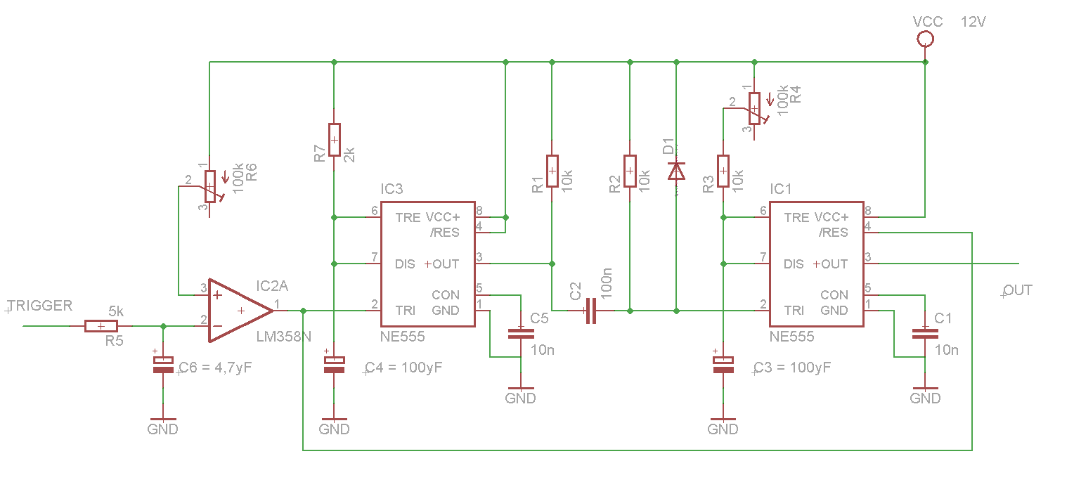

Meine Schaltung macht das was sie soll,
aber ich habe trotz alledem ein Problem.
Und zwar funktioniert der Reset nicht wie er soll, ich beschreibe mal
was ich bislang herausgefunden habe.
In der Grundstellung ist der Ausgnag von NE555#2 Low / 0V
1ster Step
Wenn die Schaltung normal läuft, kommt ein kurzes Signal (Bsp. 3sec),
nach Ablauf der 3Sec. wechselt der LM am Ausgang von High auf Low, setzt
NE555#1 und dieser dann den NE555#2,
an Pin 6+7 von NE555#2 kann ich schön die ansteigende Spannung messen
und sehe dann auch, wenn diese wieder mit einer H/L Flanke (Bsp. nach
8sec)auf null absingt. Während dieser Zeit ist der Ausgang von NE555#2
High (in meinem Fall 12V), nun in „Ruhe“ wieder Low / 0V.
Es kam kein erneutes Signal!
So soll es sein. Wir warten.
2ter Step
Nun kommt ein erneutes Signal (3sec) und NE555#2 wechselt den Ausgang
auf High, wie in Step 1 beschrieben.
Nun möchte ich aber, dass wenn in dieser Zeit ein weiteres Signal kommt,
NE555#2 seinen Ausgang auf Low wechselt.
Nun ist es folgendermaßen:
Also wir gehen davon aus das Signal kommt für 3sec, Ausgang NE555#2 wird
danach High, an Pin6+7 steigt die Spannnung an, jetzt kommt ein erneutes
Signal, Ausgang LM wechselt auf Low und der Reset soll sich auswirken,
indem der Ausgang von NE555#2 Low wird. Messe ich an Pin 6+7 geht die
ansteigende Spannung in diesem Moment auch auf 0V zurück.
Daraus schließe ich das der Resetimpuls angekommen ist,
ABER … der Ausgang bleibt auf High stehen!?!?
Erst nachdem normalen Abflauf (8Sec) (an Pin 6+7 gemessen) Anstieg der
Spannung und dann mit  H/L Flanke auf null absingend, wechselt auch der
Ausgang seinen Zustand auf Low.
Warum ist das so, habe ich einen Fehler in der Schaltung oder ist der
NE555 defekt?
Ich habe bereits beide über Kreuz getauscht, gleiches Phänomen. Oder
sind beide defekt? Habe aktuell leider keine mehr hier liegen.
Ich hoffe mein Problem ansatzweise verständlich erklärt zu haben und
bitte euch nun um Unterstützung.
DANKE

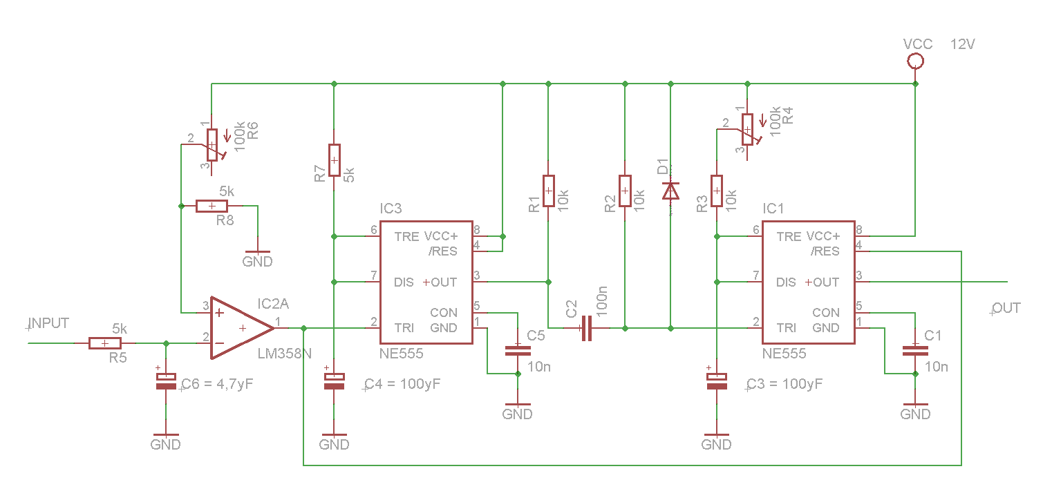

von Jörg R. (solar77)
NE555#1 ist links, NE555#2 rechts?
Der positive Eingang (Pin3) von IC2A liegt ständig auf Vcc, egal wo der
Schleifer von R6 steht.
Erkläre mal kurz was die Schaltung überhaupt machen soll.
von Ingo B. (Gast)
Stimmt,
muss ja auch so sein,
denn er bestimmt die "Referenzspannung" für den LM358
von Ingo B. (Gast)
in der Schaltung fehlt "R6a" (10K) der den Spannungsteiler für Pin 3
erst kompletiert, habe ich in der Zeichnung doch tatsächlich vergessen
grins
von MaWin (Gast)
DIS ohne Widerstand soll den Kondensator per Kurzschluss entladen ?
Was meinst du, wie lang er das mitmacht ?
https://richis-lab.de/555_3.htm

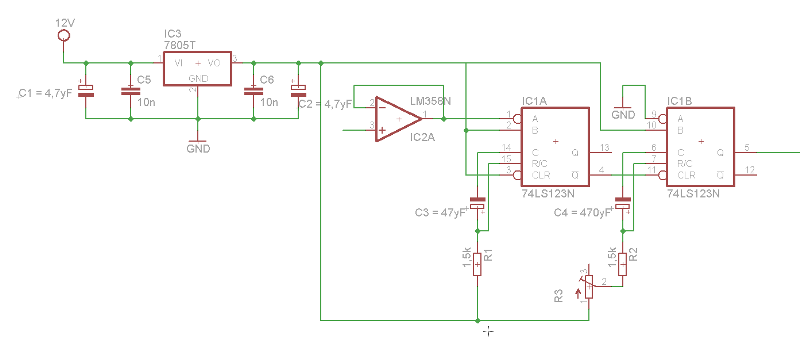

von Ingo B. (Gast)
Anbei der überarbeitete Schaltplan

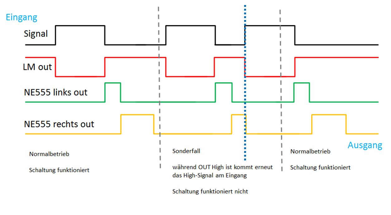

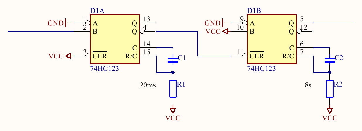

von Peter D. (peda)
Prosa ist immer schwer zu verstehen, zeichne mal ein Ablaufdiagramm.
Mir scheint, Du suchst einen retriggerbaren Monoflop, das geht besser
mit echten Monoflops, z.B. CD4538 oder 74HC123 (5V).

von Ingo B. (Gast)
anbei wie gewünscht ...

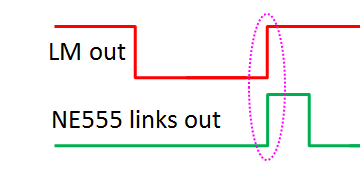

von Ingo B. (Gast)
und hier nochmal der "kritische" Bereich markiert.
Zur Schaltung
(in Prosa grins)
der Low-Pegel vom LM wird auf den "Reset" vom NE555 rechts geführt,
eine Auswirkung an Pin 6+7 wurde im Startthema beschrieben, nur am
Ausgnag passiert nix.
von Karl B. (gustav)
Ein Ausgang treibt zwei Eingänge. Vorgeschaltetes IC "treibt"
Triggereingang
und beim zweiten den Reseteingang.
OK. Die Innenbeschaltung vom NE555 angucken, ob das geht ohne
Rückwirkung.
Da gab es auch verschiedene Versionen mit unterschiedlichem Verhalten.
Die CMOS Variante ist wahrscheinlich irgendwie geeigneter für Deinen
Fall.
Oder auch nicht.
Reset?
Wird doch alles auf L gezogen.
Oder möchtest Du, dass das 2. NE555 IC noch bis zur gewählten
Zeitkonstante durchläuft und dann "stoppt"?
ciao
gustav
von Ingo B. (Gast)
Danke für deine Mühe und Zeit ...
das 2te (rechts) soll "durchlaufen", was es auch tut, ABER, wenn ein
NEUES Signal (selten) kommt soll es das eben nicht.
Der Reset Impuls am Eingang vom 2ten sieht man schön in seiner
Auswirkung an Pin 6+7 , nur eben keine Wirkung am Ausgang ...
> Triggereingang
wie meinst du das, wieso "treibt" ein Ausgang (welcher?) zwei Eingänge
(welche?), meinst du der LM Out steuert NE555 Links IN und parallel den
Reset vom NE555 rechts? Dann weiß ich was du meinst.
Sonst bitte nochmals erläutern, danke.
Dann soll er sich quasi ähnlich verhalten wie ein D-FlipFlop, und dass
kann er nicht. Wobei er mit einem Triggerimpuls am Eingang der Schaltung
kurz resetet wird, durch NE555#1 aber wieder aktiviert.
Bist Du sicher das R8 an den Schleifer von R6 (Poti) geht? Sollte er
nicht besser an Pin3?
MaWin schrieb:
> Joachim B. schrieb:
>> aber ich kenne nicht die max. Grenzen
> Vielleicht 1x im Leben noch nach 50 Jahren der Benutzung endlich mal in
> ein Datenblatt eines 555ers gucken...
Im DB sind Diagramme mit Cs bis 100uF. In den Tabellen habe ich keine
max. zulässigen Werte für den C an Dis gefunden.
@MaWin
Vielleicht nennst Du mal Fakten, anstatt nur auf das DB zu verweisen;-)
Ingo B. schrieb:
> Sorry, versteh nur Bahnhof, DIS?
Im IC liegt an DIS ein Transistor der den angeschlossen C entlädt.
In Deiner Schaltung mit den Werten von C=4,7uF und R=5K dauert es ca.
100ms bis der Ausgang des LM von H auf L wechselt.
Ist die Spannung des Triggerssignals variabel? Oder weshalb die Kombi
mit dem Poti am positiven Eingang des LM?
von Peter D. (peda)
Ingo B. schrieb:
> Ich werde nochmal ein paar NE555 bestellen, vielleicht haben beide eine
> MACKE
Ich glaube eher nicht.
Es gibt aber verschiedene Ausführungen des 555, die unterschiedliches
Verhalten haben bei gleichen Eingangssignalen.
Es kann durchaus an dem fehlenden Widerstand in DIS liegen, 100µF sind
ja doch recht groß.
Wie gesagt, ich würde echte flankengetriggerte Monoflops vorziehen oder
eben einen ATtiny.
Genau so soll es sein, da ich ein Rechecksignal als Quelle habe, deshalb
auch der Einsatz des LM der mir den Tiefpass (so heißt das glaube ich?)
als Signal da oder nicht da "erkennt" und dann weitergibt an den NE555
links, der ist nur da um den rechten NE555 sauber zu triggern.
Danke habe ich verstanden
Ich will doch die Spannung für den LM Pin3 einstellen, daher der
Spannungsteiler, ist das so falsch gezeichnet?

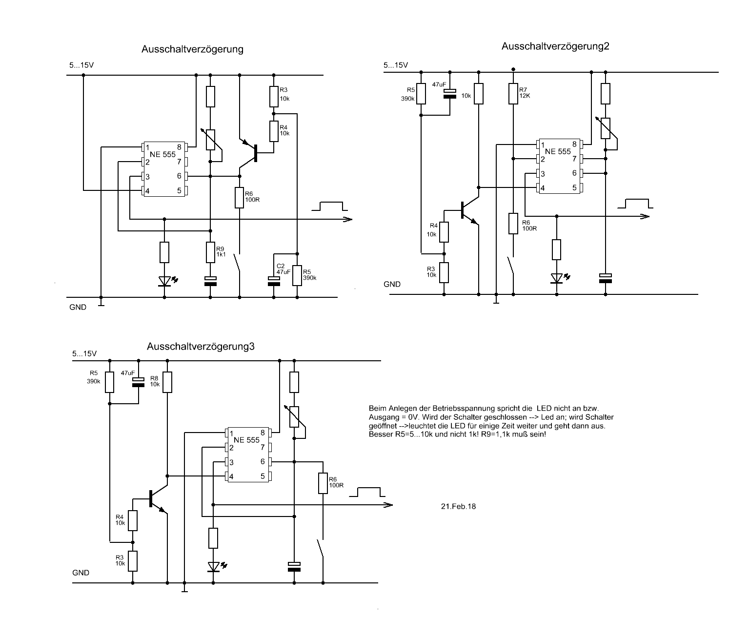

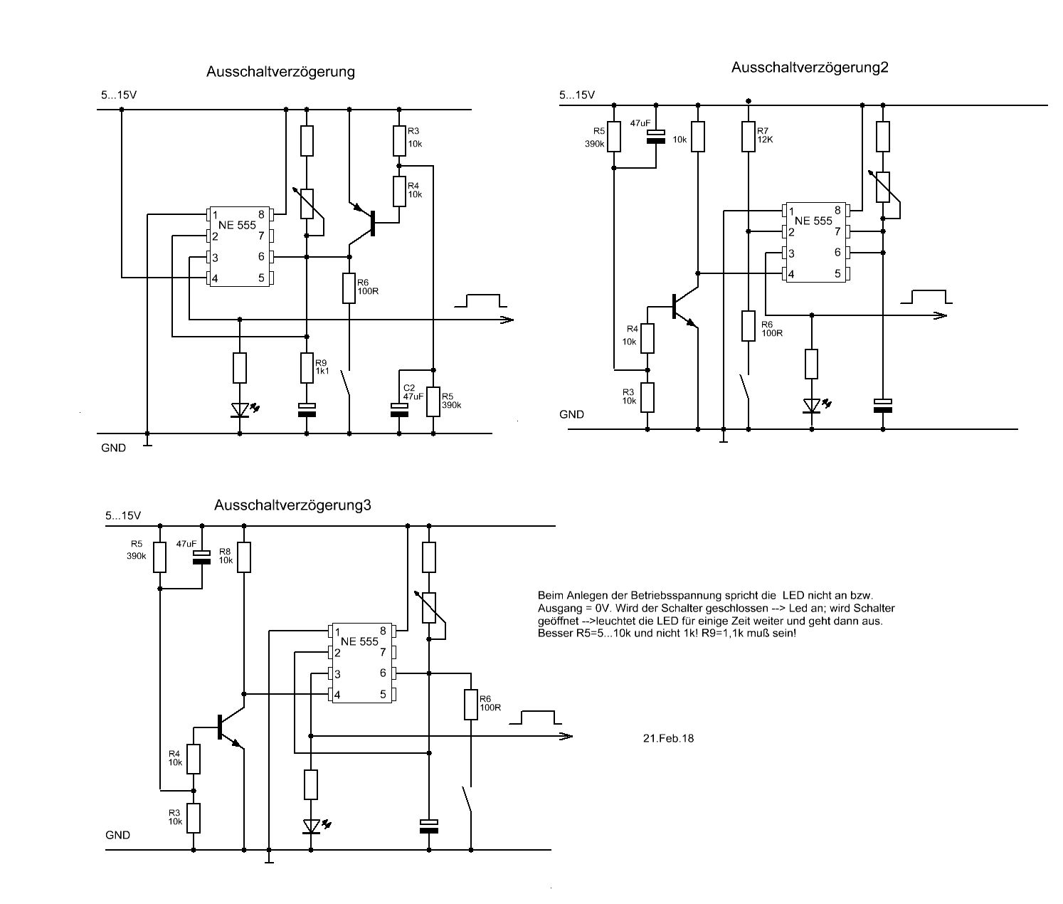

https://www.themt.de/el-0230-time-49.html
runterscrollen bis:
Unterdrückung des Start–Zyklus
ciao
Ingo B. schrieb:
> Vielen Danke für die ganzen Hinweise, in meiner Schaltung scheint ja
> grundsätzlich kein Fehler zu sein, das freut mich natürlich riesig,
Nein, die Schaltung funktioniert nicht wie gewünscht. Du musst noch
etwas Aufwand betreiben damit die gewünschte Funktion auch funktioniert.
Ingo B. schrieb:
R8 kann entfallen, Pin3 vom Poti kommt an GND.

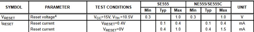

von Uwe (Gast)
schau mal bitte ins DB, mich deucht am Reset dürfen nur so 5V sein.
Habe aber lange nichts mehr mit 555 gemacht.
Viel Erfolg, Uwe
Nein, die Spannung an Reset darf bis zu Vcc erreichen.
von Uwe (Gast)
ja du hast Recht, die Spannung am Reset spielt bei dir keine Rolle.

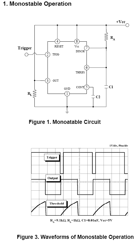

Beschaltung des Pin 4 (Reset)
Der Rücksetzeingang des internen RS-Flip-Flops ist an Pin 4 (Reset)
herausgeführt. Dieser Eingang ist Low-aktiv. Das bedeutet, er muss mit
GND-Signal (0V) angesteuert werden, damit die Schaltung zurückgesetzt
wird. Da es sich um einen digitalen Eingang handelt, darf er nicht offen
bleiben. Sonst nimmt der NE555 unbeabsichtigte Zustände ein. Wird die
Funktion Reset schaltungstechnisch nicht gebraucht, dann muss der Pin 4
mit +VCC verbunden werden.
Neuer Ansatz

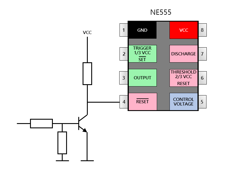

Wie könnte ich den LM Out Low Pegel RICHTIG auf GND ziehen unter
Verwendung eines Transistors, ist wohl am einfachsten
Der Rest der Schaltung ist ja schon fertig
von Uwe (Gast)
und genau das macht ja dein 2. 555 wenn er am LM bleibt.
>dann muss der Pin 4 mit +VCC verbunden werden.
Dann mach das doch mal oder was habe ich jetzt nicht gerafft.
Viel Erfolg, Uwe

Ingo B. schrieb:
> Neuer Ansatz
könnt ihr mir da bitte mal Hilfestelluing geben, wie ich das mit dem
Transitor genau machen muss, check das nicht.
von Georg M. (g_m)
Ist dieses Diagramm richtig?
von Wolfgang (Gast)
Welches Signal meinst du mit "NE555 links out"?
Im Datenblatt des NE555 stehen Pin/Signalbezeichnungen. Wenn du die
verwendest, hängt es nicht davon ab, wie rum bei dir die Platine auf dem
Tisch liegt (oder woran auch immer du "links" fest machst).
von Georg M. (g_m)
Guten Morgen!
von Ingo B. (Gast)
im Schaltplan gibts einen linken (IC3) und eine rechten NE555 (IC1)
hat sich im Laufe der Hilfestellungen so ergeben, glaube ich
aber sicherlich hast du Recht,grundsätzlich wäre es besser die "ICx"
Bezeichnung zu nennen
von Ingo B. (Gast)
Georg M. schrieb:
*IC3/3*
schreibt man das so?

von Uwe (Gast)
ich hatte gerade Zeit und habe mir das Thema nochmal reingezogen.
Kann es sein das dein Diagramm deine Wunschvorstellung ist
und nichts, aber auch garnichts mit der Realität zu tun hat?
Weil,: IC3.3 auf H gehen müsste wenn IC3.2 auf L geht (siehe Anhang)
Du solltest also wirklich erstmal klare Angaben machen weil Text ist
immer so eine Geschichte.
Viel Erfolg, Uwe
von Inetwa (Gast)
Ich würde pin 3 so nicht anschließen.
von Drago S. (mratix)
Jetzt hab ich es - der Fehler liegt irgendwo in der Arena.
Der 4. Zugang fehlt, der muss an Reset :)
von Ingo B. (Gast)
Jörg R. schrieb:
> Er geht auch zuwenig auf
> Fragen ein.
diese Frage kann ich erst am Montag, da mir dann erst die Messmittel zur
Verfügung stehen, beantworten.
Ich werde dann nochmal ganz genau schauen ...
von Uwe (Gast)
@ Inetwa
Du hast recht, ist aber direkt aus dem Datenblatt....Sachen gibt es?
Viel Erfolg, Uwe
von Ingo B. (Gast)
bei IC2.3 wurde bereits eine Korrektur im Schaltplan erstellt ;-)

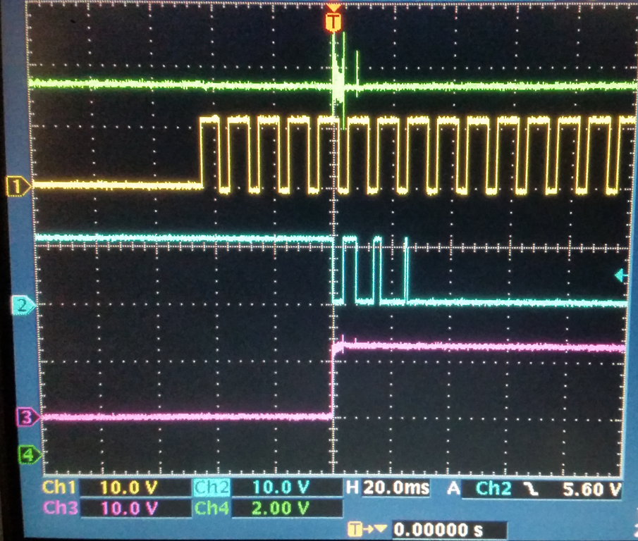

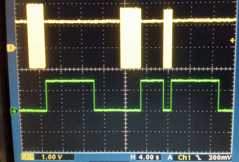

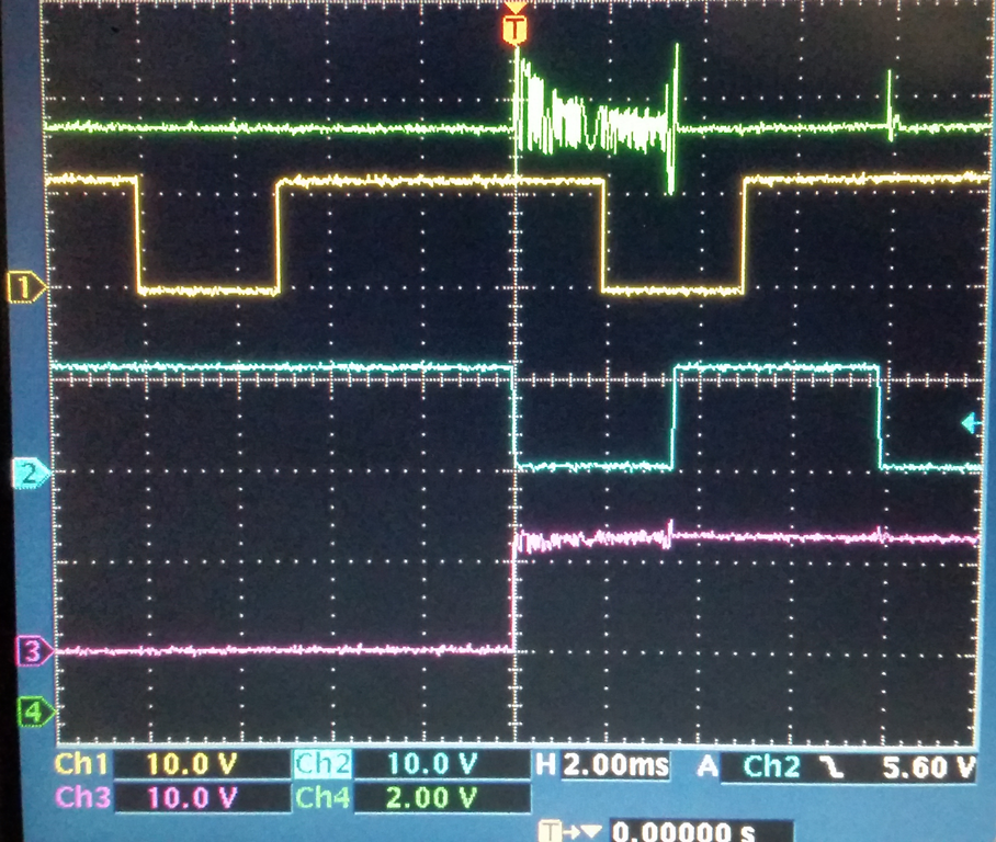

von Ingo B. (Gast)
Hallo Unterstützer
anbei wie versprochen, angekündigt oder gefordert
CH1 = Input
CH2 = IC2.1
CH3 = IC3.3
CH4 = IC1.2
Oszi 1 = nach dem Einschalten der Signalquelle
Oszi 2 = Zeitachse verändert um den Trtiggerimpuls für IC1 besser
darstellen zu können
Ich hoffe euren Ansprüchen in Art und Bezeichung gerecht zu werden, wie
gesagt ...
ICH BIN ANFÄNGER !!!
von Ingo B. (Gast)
Und damit nun alle Wünsche erfüllt werden,
anbei das was ich eigentlich vor hatte
wenn das Signal (Rechteck 100Hz Pulsweite 7ms) kommt und es dann wieder
"aus" ist soll die Schaltung 12V für 8sec. liefern.
Sollte während der 12V / 8sec "Phase" erneut das Signal kommen muss der
Ausgang sofort 0V führen.
von Peter D. (peda)
Ach, jetzt schon rückst Du damit raus.
Damit sind alle bisherigen Antworten hinfällig!
Für Deinen Wunsch muß die Schaltung hellsehen können.
Der Ausgang kann erst auf low gehen, wenn die low-Zeit eine Schwelle

von Peter D. (peda)
Karl B. schrieb:
> die Laufzeit des Gatters oder mehrerer reicht aus.
Wozu soll das gut sein?
Er will doch den Ausfall der 100Hz erkennen, siehe Zielsetzung.png.

Peter D. schrieb:
> Z.B. mit einem 74HC123 (2..6V),
Damit die User, die nicht alle 65 Beiträge gelesen haben,
nicht total verwirrt werden,
!!! dieser Beitrag bezieht sich ausschließlich auf den Hinweis von Peter
D. das IC 74HC123 zu nutzen !!!
Danke das du noch dabei bist Pter!!!
ich hoffe jetzt nix falsch zu beschreiben ... und ich auch keine Fehler
beim Nachbau gemacht habe
ich habe mich noch nicht dem IC groß beschäftigt, die Neugier auf die
Schaltung war größer
folgendes ist mir aufgefallen
das Eingangssignal(Rechteck) wird super in einen sauberen Low-Pegel, an
Pin4 gemessen, umgesetzt. Kann man vielleicht für die Zukunft mal
nutzen.
Die Schaltung funktioniert, allerdings ist Pin5 (vermutlich out)
invertiert zu dem was ich benötige, aber das wäre ja kein Problem zu
ändern, glaube ich.
Nun kommt das aber:
der Ausgangspegel bleibt nicht konstant High, ich habe immer
zwischendrin einen kurzen Wechsel von high auf low und wieder auf high
je nachdem welchen Elko in für C2 nutze habe ich folgends gemessen
(nur Beispiele zur Verdeutlichung)
1000yF = PW Pulsbreite = 5,5ysec , PRT Pulswiederholung = 28sec
100yF = PW = 2sec , PRT = 14sec
4,7yF = PW = 80ms , 9sec
gewünscht wäre aber permanent High (bzw. natürlich Low)
wenn das "die Macke" der Schaltung wäre könnte ich damit leben, ich
würde dann den 1000yF Elko verwenden, denn mein Out-Signal soll ein
Relais (vorgeschaltet natürlich ein Transistor) steuern und das wird den
kurzen Pegelwechsel wohl nicht merken, oder ?
Zur Funktion C1
meine ich festgestellt zu haben das ich damit die Zeitverzögerung
einstelle, ab wann NACH dem Signal(Rechteck) an Pin2 der Ausgnag Pin5
seinen Pegel ändert.
UND !!! was mich am meisten begeistert, ist das quasi meine gewünschte
RESET Funktion gegeben ist.
Ich freu mich soooo !!!
Frage:
Peter D. schrieb:
> fehlt nur noch die Pegelanpassung an
> 12V.
Damit ist doch gemeint, das ich mein 12V Rechteck-Signal runter bringen
muss auf High Level Input Voltage 3,2V oder ???
von Ingo B. (Gast)
Korrektur !
ich hatte bei "kein Signal am Eingang" von irgendwo noch 1,3V am Eingang
lag vermutlich am Steckborad
Fehler behoben
Jetzt ist es perfekt !
Werte für die ganz Interessierten
C1 =  47yF 1,6kOhm 24ms
C2 = 470yF 38kOhm 9sec
Erläuterung zum Bild:
Oben Signal
Unter Pin5/OUT
Man sieht nach dem "ersten Durchlauf" schön das High-Signal,
beim "2ten Durchlauf" kommt während der High-Phase am OUT ein erneutes
High am Eingang, High am Out wird unterbrochen
PERFEKT
vielen Dank Peter für deine Geduld und den Tip zur Lösung !!!
Morgen gehts weiter, ich muss noch ne Lösung finden, das beim
Einschalten von Vcc kein Startzyklus generiert wird.
Aber da habe ich schon ne Idee die ich vom NE555 kenne, mal sehen ob es
funzt.
DANKE @ all

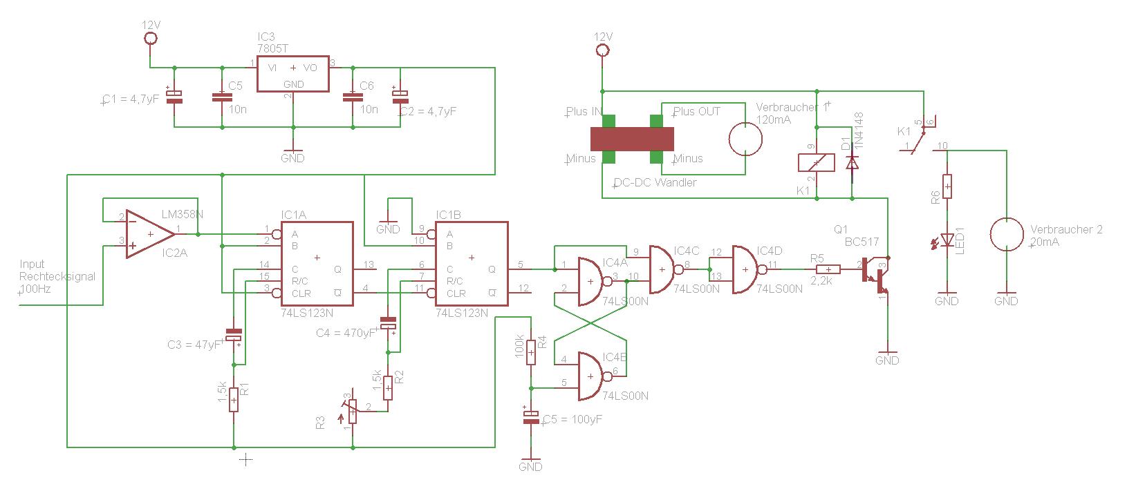

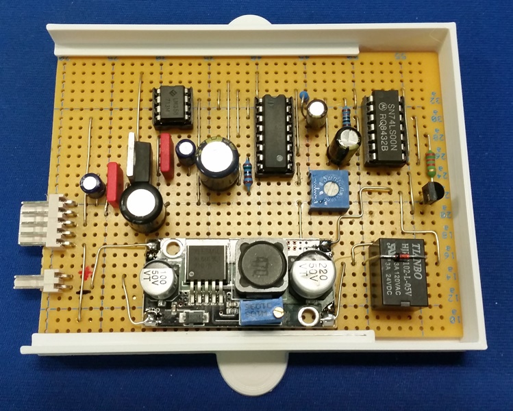

von Ingo B. (Gast)
Hallo Zusammen!
Aktuell sieht die Umsetzung folgendermaßen aus (siehe Bild)
Sollte da was nicht passen, bitte melden
was ich noch nicht geschafft habe,ist das beim Einschalten von Vcc
kein erster Zyklus gestartet wird ...
Eine Ue - Reset Lösung wie beim NE555 hat nicht funktioniert, endweder
bin ich falsch davor oder habe einen Fehler beim testen gemacht.
Im Netz habe ich auch noch nicht passendes gefunden.
Für einen Tip wäre ich dankbar.
Passt das hier noch rein oder muß/soll ein neues Thema eröffnet werden ?
von juergen (Gast)
Ingo B. schrieb:
> Hallo Zusammen!
Es gibt mehrere Möglichkeiten, das zu verhindern.
Ich hatte da auch mal Probleme mit und verschiedenen Varianten
dazu mal aufgelistet. Wenn ich nach Hause komme, suche ich die mal raus
und stelle sie morgen hier rein.
Jörg R. schrieb:
> Ingo B. schrieb:
>> Ach ja, ich habe heute festgestellt, das beim Vcc on/off/on ein
>> Startzyklus generiert wird. wie kann ich das denn unterdrücken, wenn das
>> erste Mal Vcc zugeschaltet wird? Die Steuerung ist nämlich nicht immer
>> "On Fire"
> Die 555 brauchen ein POR damit beim Einschalten der Versorgungsspannung
> kein Signal generiert wird.
POR = Power-On-Reset
> funzt.
Oder einfach mal lesen was bereits geschrieben wurde;-) Einen Link zur
ausführlichen Beschreibung des 555 gab es auch.

von Ingo B. (Gast)
Super, viele Danke für deine Mühe
Ingo B. schrieb:
> Hallo Zusammen!
Hallo Jörg
Damit war der 74LS123 gemeint.
Der gesamte folgende Text ebenso.
Das Thema NE555 ist quasi abgeschlossen, mit deinem Tip der Verwendung
des 74LS123 funktioniert das was ich vorhabe.
Ich hoffe die Pegelanpassung ist in deinem Sinne von mir gut umgesetzt.
@NE555, alles was hier an Hilfe angeboten wurde, habe ich berücksichtig

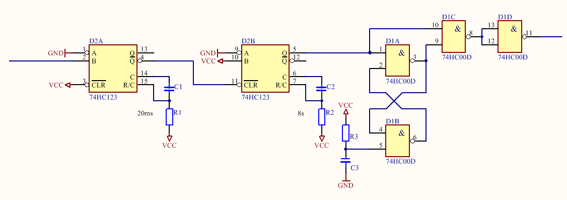

von Peter D. (peda)
Anbei noch mit einem RS-FF, der die erste low-Flanke abwartet.
von Joachim B. (jar)
irgendwie ja wohl nicht wegen
aber nun gut.......
ich habe alles gelesen, verstehe die Zielsetzung immer noch nicht!
https://www.mikrocontroller.net/attachment/442526/Zielsetzung.png
Dein Wunschbild (dem fehlt auf jedem Fall VCC)
woran erkennt man den "normalen Trigger"?
Es wechselt sich immer high/low ab, ich würde nach dem Bild behaupten
der normale Trigger ist wenn keine Pulse mehr kommen, kann also nur
später liegen denn nur am low Wechsel weiss man das noch nicht!
Somit ist die erste grüne Strichellinie links schon mal falsch, dazu
müsste die Schaltung ja in die Zukunft schauen! (das kein weiterer
Impuls mehr kommt!)
Alternativ könnte das Bild bedeuten ein Trigger kommt nach 8 Wechsel auf
low, also braucht man einen Zähler der bis 8 zählt.
Es könnte also auch bedeuten Reset gilt nach 4 Wechsel auf low, aber
auch das weiss man ja nicht das keine mehr kommen, ebenfalls
Zukunftsleserei!
Plötzlich kommt der normale Trigger aber nicht nach 8 Impulsen sondern
schon nach 4, wie unterscheidet man also nun Reset oder Trigger?
Sorry es ist für mich immer noch verworren und nicht klar überlegt oder
kommuniziert.
Wenn die anderen durchblicken, kann das einer besser erklären also mit
Bild nicht in prosa?
von Ingo B. (Gast)
@Peter
ich wäre mit meinem laienhaften Wissen ja an den Eingang gegangen und
hätte da was gemacht, aber
schlau, einfach den Ausgnag nicht frei zu geben
Gute Idee, wieder was gelernt
wird morgen gleich ausprobiert
ein CD4093BE hab ich noch hier, evtl finde ich auch noch n passendes
RS-FF auf meiner IC-Plantage ;-)))
ich wiederhole meine Frage
von Ingo B. (Gast)
Hallo Joachim B.
ich versuch es nochmal
meine Signalquelle liefert ein Rechtecksignal
wenn das Signal aktiv ist, soll NIX passieren aber
DANACH soll mein Ausgang für 9Sec. aktiv/high 12V oder 5V,egal, liefern
(egal, weil das Ausgangs-Signal danach "weiterverarbeitet"(ein Relais
soll gestartet werden)wird)
das war´s schon
nun kommt aber noch der Sonderfall:
sollte, falls das Ausgnagssignal noch aktiv ist, erneut das
Eingangssignal kommen, muss der Ausgang wird auf Low wechseln
wenn dann das Eingangssignal wieder auf low wechselt soll mein Ausgang
für 9Sec. wieder High werden
ich hoffe es auch dir verständlich erklärt zu haben
du hast recht mit deiner Kretik an meinem Zeitdiagramm, man könnte es so
interpretieren
Vielen Dank auch dir, das du dir die Zeit für mich genommen hast !!!
Die Schaltung von Peter macht genau das was ich mir gewünscht habe.
Im Grunde total einfach, wenn man weiß. welches IC man brauch und wie es
zu beschalten ist.
Für mich über 30Std grübeln, testen, ärgern, verzweifeln ... aber ich
gebe nie auf
es hat sich gezeigt, das es immer wieder nette hilfbereite Menschen
gibt.
Ich gehöre auch dazu, wie es in den Wald hinein ...
nur kann ich hier in diesem Forum nicht viel an Hilfe liefern, leider
aber vielleicht ließt ja jemand mit der genau das gleiche "Problem" hat
die Lösung ist nun gut dokumentiert
damit wäre viel erreicht
nein nicht ohne Korrektur deines Bildes, ich weiss immer noch nicht
unter welchen Bedingungen ein normaler Trigger oder Reset erkannt werden
soll und die Bedingung VCC fehlt völlig!
was ist danach?
wie soll eine Schaltung in die Zukunft schauen?
es fehlt ein Bild als Zeitdiagramm welches die Fragen beantwortet.

von juergen (Gast)
juergen schrieb:
> Ingo B. schrieb:
>> Hallo Zusammen!
Vielleicht kannst du was damit anfangen.
Das wurde weiter oben auch schon erwähnt, ich sehe es nach wie vor so.

von Ingo B. (Gast)
Hallo Zusammen,
Danke dir für die Info Jürgen !
@ Jörg
74LS123 habe ich dann wohl im Eifer des Gefechts durcheinander gebracht

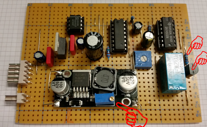

Gestern Abend habe ich den "Bestückungsplan" gezeichnet und heute
umgesetzt.
Musste aber noch einwenig mit C3 und R3 (Bild von Peter D.) testen bis
der Einschaltimpuls unterdrückt wurde.
Die Schaltung funktioniert perfekt, genau so wie ich es haben wollte!!!
Siehe Foto. Schaltplan kann ich morgen noch reinstellen, wenn gewünscht.
DANKE allen.
Mit DC-DC-Wandler und Relais hab ich noch nicht getestet, war keine Zeit
mehr gewesen!
von MaHu (Gast)
Ohne den Sinn weiter zu hinterfragen, soll der Reset den
aktiven Setzeingang überschreiben?
Das wird nicht funktionieren, da intern ein RS FlipFlop arbeitet.
Der Rücksetzeingang ist somit rezessiv.
von Peter D. (peda)
> Impuls mehr kommt!)
Können wir die Krümelkackerei nicht endlich mal sein lassen.
Es ist doch schon längst geklärt, daß erst ~20ms nach der letzten Flanke
das Signal triggert.
Natürlich sieht das im Oszibild gleichzeitig aus, wenn man den 8s Puls
noch anzeigen will.
Das Eingangssignal ist ja auch nur als eine Fläche zu sehen und jedem
ist klar, daß das 100Hz sein sollen.
sorry mal ohne 20ms 100ms und Krümelkackerei
wenn's jetzt funktioniert soll's mir egal sein!
Trotzdem hätte ich eigentlich gerne verstehen wollen was der TO wollte,
aber nun gut, obwohl diese Art der Lösungsfindung eher an Zufall grenzt
als an ERARBEITEN.
von Ingo B. (Gast)
Peter D. schrieb:
> Krümelkackerei
Seh ich auch so Peter, anbei der aktuelle Schaltplan.
nun wollte ich heute den letzen Schritt gehen und meinen DC-DC-Wandler
ansteuern, der soll mir nämlich aus meinen 12V  20V bereitstellen.
Aber wie soll es auch anders sein, den DC-DC Wandler (grüner Kasten)
bekomme ich einfach nicht über den Transistor angesteuert.
Die Bezeichnugnnfür T1 ist nur als Beispiele zu sehen (habe den Namen
bei Eagle nicht löschen können)
zu den Daten
IC4D.11 liefert 3,5V High und 0,9V Low
der DC-Wandler benötigt 110mA
Basiswiderstand:
Bei einem SDs1207 Transistor (der soll 2A schalten können) rechne ich
mit Vce(sat)  Ic 1A / Ib 50mA Hef = 20 aus
Ib = Ic/Hef = 100mA / 20 = 0,005
0,005*3 = 0,015A
Rb = Ust/Ib =  3,5V - 0,7V = 2,8V / 0,015A = 186Ohm
Aber nix passiert.
Habe dann mit div Rx-Werten getestet, es funzt einfach nicht.
Mehrere SDS1207 getestet um einen defekt auszuschleißen.
Ich komme einfach nicht in den mV Bereich der CE-Strecke , meist lieg
ich so bei 10V
Was läuft den hier schon wieder schief bzw. welche Gesetzmäßigkeiten
habe ich nicht berücksichtig?
Unter SDs1207 finde ich kein Datenblatt.
Unter der Annahme, dass Du diesen Minitransistor meinst:
https://cdn-reichelt.de/documents/datenblatt/A100/SD1207.pdf
dann sind 2A absolute maximum ratings und
500 mA "Betriebsstrom" angegeben.
Meine Empfehlung, bei sowas immer in die BD-Klasse wechseln.(BD135 z.B.)
Auch wenn das zunächst überdimensioniert erscheinen mag.
Und ein übermäßig hohes hfe brauchst Du ja auch nicht.
ciao
gustav

Sehe ich nicht so...Ingo und Peter.
In der Elektronik sind 20ms viel, oder auch wenig. Präzise Angaben sind
nun mal das A & O um ein Problem lösen zu können. Das Oszibild hätte
auch so dargestellt werden können dass die 20ms zu erkennen gewesen
wären, notfalls mit 2 Abbildungen.
Auf diesen Post vom 18.1. hätte Ingo reagieren können. Hier wurde im
Grunde bereits darauf hingewiesen dass das Timing so nicht funktionieren
kann. Leider wurde auf ähnliche später folgende Kommentare ebenfalls
nicht konkret eingegangen.
Beitrag "Re: Fehler beim Reset in eine NE555 Schaltung"
https://www.mikrocontroller.net/attachment/442322/diagram_detail.png
Von „Krümelkackerei“ kann daher keine Rede sein;-)
Weshalb kein Mosfet zur Ansteuerung des Wandlers, oder ein Wandler mit
Enable-Eingang?

von Peter D. (peda)
Schau mal ins Datenblatt Deiner uralten TTLs, high ist mit max 0,4mA
angegeben, nix mit 15mA.
Kauf Dir billige CMOS-ICs und schmeiß das alte Gelumpe weg.
Nö.
Die "prinzipiellen" Probleme im Verständnis von Logikschaltungen werden
damit nicht unbedingt behoben. Dann gibt es wieder ander Klinken:
Z.B. Logikpegel versorgungsspannungabhängig.
CMOS4000-er Serie ist für 15V am besten geeignet.
Vorschlag No.1:
Der TO kann bei dem 7400-er mehrere Gatter parallel schalten,
um auf einen höheren High-Ausgangsstrom zu kommen.
Wenn er denn unbedingt an der TTL-Version festhalten möchte.
Quelle:
ISBN 3-921608-31-7
Seite 156 rechte Spalte.
Vorschlag No.2:
"Low" kann bei TTL "ordentlich" Strom liefen. "High" aber eben nicht.
Kann man nicht invertieren vorher und den Effektor low active machen?
ciao

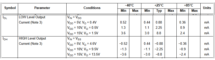

3. auf der Suche nach einem CMOS Ersatz für den TTL 74LS00 habe ich das
CD4093B IC bei Reichelt gefunden.
Frage a) Der "Schmitt Trigger" wäre doch nicht falsch/störend, oder?
Frage b) zum Datenblatt , da steht bei High Level Output Current ein
MINUS Zeichen vor den Angabe
wie erklärt sich das denn?

von Ingo B. (redflenker)
Hallo @ all
meine Schaltung ist soweit fertig,
aktueller Schaltplan folgt ...
Durch die Verwendung des 7400 bzw. 4011 soll ja der Einschaltimpuls (Vcc
an) unterdrückt werden, was ja auch am Ausgang Pin 7400.11 bzw. 4011.11
zu messen ist. Pefekt bis dahin !
Da an dem Ausgang 7400.11 bzw. 4011.11 nun mein BC517 meinen Verbraucher
steuert funktioniert die "Unterdrückung" des Einschaltimpuls nicht mehr,
Was ich damit meine ist das beim Anlegen von Vcc der Verrbraucher das
erste mal angesteuert wird, das soll er ja aber nicht.
Was ist zu tun ?
Mir fällt leider keine Lösung ein, und im Netz habe ich auch leider
nichts gefunden was mir ansatzweise helfen könnte?
Wäre der Einsatz eines Pull-down Widerstands zwischen Rb und Basis des
BC517 eine Lösungsmöglichkeit? Vermutlioch reicht dann er High-Pegel von
7400.11 bzw. 4011.11 nicht mehr aus den Transistor zu steuern, oder?
Ingo B. schrieb:
> Was ist zu tun ?
ok,
danke
kommt morgen früh ...
Anbei der aktuelle Schaltplan und die Steuerung in Real.
Kurz noch ein anderes Thema:
Ich habe die letzte Woche damit verbracht die "Verbraucher" mit dem
Transistor zu steuern.
Zuerst hat der BC517 ein Relais angesteuert, das dann
a) die LED + den Verbraucher 2 mit Vcc versorgt
b) den DC-DC- Wandler (12V auf 20V) versorgt
das funzte aber nicht, das Relais fing immer an zu klakern, alles
mögliche probiert, kein Erfolg, hat echt Nerven gekostet
Dann habe ich den DC-DC-Wandler direkt an Vcc angeschlossen und nur den
Out über das Relais schalten lassen, war auch nicht so toll.
Dann hab ich den DC-DC-Wandler direkt an den BC517 angeschlossen, dann
gings, nachdem ich div. Basiswiderstände probiert hatte.
Warum nicht auch Verbraucher 2 und die LED über den BC517 gleich mit
versorgen? Weil ich bei denen nicht an die Masse komme, dann habe ich
ein anderes Relais verwendet und endlich gings :-)))
und da ich ja schon "Prügel" genug einstecken musste grins,
ja, ich habe noch keinen 4011 in Verwendung, nur für das IC wollte ich
jetzt nicht wieder bei Reichelt bestellen, und die 4093´er, die ich noch
da hatte, kann man dafür nicht 1:1 nutzten.
Mit dem 7400 gings ja nun glücklicherweise auch.
Jetzt wäre es noch super, wenn die Schaltung beim ersten Zuschalten von
Vcc (12V) nicht einen ersten Schaltzyklus starten würde.
Sorry, das ich damit erst jetzt um die Ecke komme, in meiner laienhaften
Vorstellung war ich der Meinung, das wenn die Schaltung bis zum 7400.11
funktioniert, der "Rest", also das was der Transistor noch schalten
soll, auch funzt, da lag ich dann auch mal wieder daneben :-(
Also bitte nicht wieder zu viel mit mir meckern ;-)

1. Warum kann man Dateianhänge nicht löschen ?
2. Komisch, bei mir aufm Rechner ist Bild "REAL" um 90° nach links
gedreht gespeichert
3.zu Bild "REAL"
 wählt man den Dateinamen an, wird das Bild im richtigen
Zeitenverhältnis dargestellt, klickt man direkt aufs Bild nicht
Woran leigt das denn ?
von Peter D. (peda)
Geht es nicht. TTLs haben keine Schutzdioden, die den Resetkondensator
wieder entladen. Außerdem ist die Low-Schwelle weit unter VCC/2.
Ist doch ne Rasterkarte, da kannst Du leicht auf den 4093 umverdrahten.
Hallo Peter
Oh man bin ich blind !
Ich hab vor lauter Probiererei, löten, testen und ärgern doch
tatsächlich nicht erkannt, das die Pins 4,5+6 bzw. 8,9+10 beim 4093
anders belegt sind als beim 7400.
Ich Idiot !!!
Ich werde das am Montag dann gleich ändern und berichten.
Mal wieder ein großer Dank an dich.
Wenn man für sich alleine umherfuhrwerkt sieht man manchnal den Wald vor
lauter Bäumen nicht.
oh Gott oh Gott ...
dann habe ich vermutlich wohl nur irgendwie richtig Glück gehabt,
das die Schaltung in meinem Zustand ( "noch" ) funktioniert, bis auf die
Einschränkung.
Passen denn sonst alle anderen Werte deine Meinung nach, oder muss ich
bei Verwendung des 4093 noch was anpassen?
Gruß und Dank und ein schönes Wochenende !!!
von Simpel (Gast)
Schau mal dort, ob es das ist, was du brauchst... ohne Overkill, was die
Anzahl der ICs betrifft...
Beitrag "NE555 reseten bei High am OUT"
