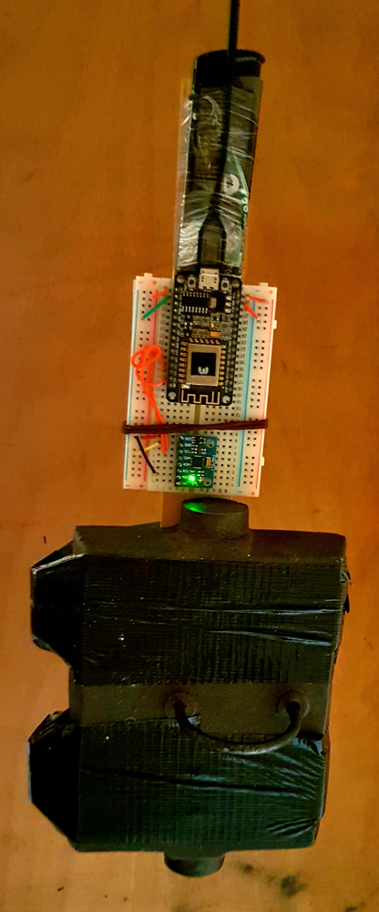

Ich habe ein Beschleunigungssensor (MPU6050) an einem Pendel hängen.
Mit diesem Skript:
https://github.com/bekspace/lolin_d1_mini-mpu6050/blob/master/d1_mini_mpu.ino
kann ich mit die beiden Winkel ausgeben lassen, in denen das Pendel
schwingt.
Theoretisch schwingt es ja nur in einer Richtung, aber eben nur
theoretisch.
Außerdem hängt es an einem Seil und dreht sich immer etwas um die eigene
Achse.
Wie kann ich die beiden Winkel so kombinieren, dass ich immer die
Auslenkung aus der Senkrechten,
egal in welche Richtung, berechnen kann?
Danke und Gruß
Kolja

Du willst den Winkel deines Pendels in 3d bestimmen, der MPU liefert Dir
3 Koordinaten für die Erdbeschleunigung: x,y,und z.
Der MPU hängt irgendwie am Pendel, dann stellst Du erstmal fest, wo
unten ist: Pendel hängt schlapp, Du liest x,y,z aus und nennst die
xschlapp, yschlapp und zschlapp.
Dann pendelt das Pendel irgendwie, du liest wieder die x,y,z aus. Den
Winkel zwischen x,y,z und xschlapp,yschlapp ,zschlapp liefert das
https://de.wikipedia.org/wiki/Skalarprodukt
Umgeformt:
winkel = acos((x*xschlapp+y*yschlapp+z*zschlapp)/(
 sqrt(xschlapp*xschlapp+yschlapp*yschlapp+zschlapp*zschlapp)*
 sqrt(x       *x       +y       *y       +z       *z       )))
Linear Algebra rulez!
Cheers
Detlef
Das macht die Sache ziemlich schwierig. Nehmen wir einmal ideale
Bedingungen an:
- Pendelmasse ist punktförmig
- Sensor befindet in diesem Massepunkt
- kein Luftwiderstand
Nehmen wir weiterhin an, der Sensor sei so ausgerichtet, dass seine
Z-Achse immer in Richtung der Pendelaufhängung zeigt.
Dann sind die in X- und Y-Richtung gemessenen Beschleunigungen beide
null, da sich dort die die jeweiligen Komponenten der Beschleunigung der
Pendelmasse und der Erdbeschleunigung gegenseitig aufheben. Die
gemessene Beschleunigung in Z-Richtung setzt sich zusammen aus der
Komponente der Erdbeschleunigung in radialer Richtung und der
Zentripetalbeschleunigung:
wobei φ die aktuelle Pendelauslenkung, v die aktuelle Geschwindigkeit
der Pendelmasse und r die Pendellänge ist. Die Geschwindigkeit könntest
du mit dem im Sensorchip ebenfalls enthaltenen Drehratensensor
bestimmen:
ω_x und ω_y sind dabei die gemessenen Winkelgeschwindigkeiten in X- und
Y-Richtung.
Beide Gleichungen zusammengefasst ergeben
Im Bereich um φ=0 wird das Ergebnis aber wegen
numerisch ungenau.
Einfacher und genauer wird die Sache, wenn du den Sensor nicht in der
Pendelmasse, sondern im Drehpunkt des Pendels so anbringst, dass er mit
der Pendelschwingung mitrotiert, sich aber nicht von der Stelle bewegt.
Dann ist
Damit muss die Winkelgeschwindigkeit nicht gemessen werden, und auch die
numerischen Probleme fallen mit der arctan2-Funktion weg. Des Weiteren
ist das Ergebnis unabhängig von g.
von Kolja L. (kolja82)
Moin
Danke für eure ganzen Antworten.
Ein Umbau der Mechanik ist leider nicht möglich, daher muss der Sensor
im Pendel bleiben.

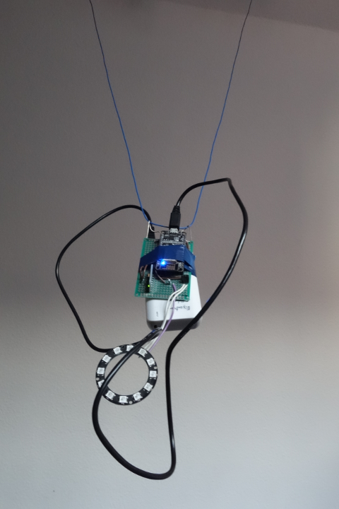

Ich versuche mal zu erklären, was das Ganze machen soll.
Vielleicht habe ich in der ersten Frage zu sehr um die Ecke gedacht.
Ein Pendel hängt an einem Faden (ja, noch ist es ein USB Kabel).
Es kann somit frei im Raum schwingen ind sich verdrehen.
Im Pendel ist besagter Sensor und eine RGB LED.
Was ich jetzt möchte ist, das die LED bei einer richtungsunabhängigen
Auslenkung von 45° Rot ist, bei 30° blau und bei 0° grün.
Gruß Kolja

von A. S. (Gast)
Und das geht nur, wenn Du das Pendel festhälst, oder eine ganze
Schwingung beobachtest und dann interpolierst.
Eine Beschleunigung ist immer nur messbar, wenn man etwa festhält (=Wenn
eine Kraft wirkt).
Im Freien Fall sind alle Achsen=0g, egal ob Du es einfach fallen lässt,
oder ob einen Sensorball mit Schwung in die Luft wirfst. Sobald du es
loslässt, sind es 0g, während des ganzen Flugs.
Ein Faden kann nur Kraft in eine Richtung aufbringen. In diese Richtung
misst Du 1g in Ruhe, bzw. etwas Sinusförmiges z.B. zwischen 0.5g und
1.5g, je nach Auslenkung
Also, wenn es Pendelt, dann in einer (halben)  Schwingung das Maximum
(gmax) bestimmen:
1) Nur die Achse in Richtung Faden auswerten
2) Das Maximum gmax bestimmen
3) Danach in erster Näherung Winkel=ArcCos(Messwert/gmax). Keine Ahnung,
ob das schon perfekt ist.

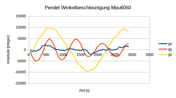

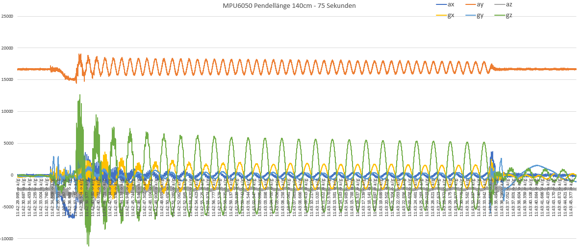

Ich habe ja schon durch das o.g. Skript die Winkel in X und Y Richtung.
Das gibt geplottet und in eine Richtung geschwungen einen schönen sinus.

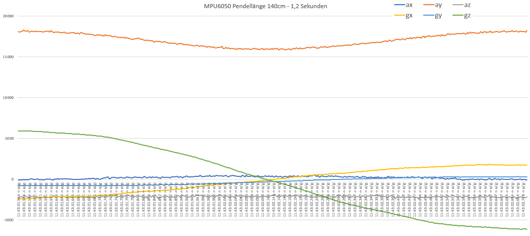

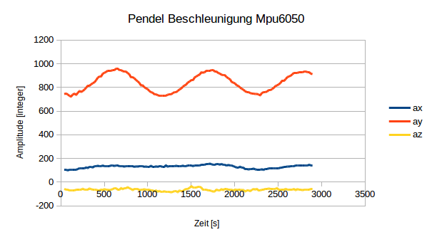

von A. S. (Gast)
Dann häng die Plots doch mal an. Am Besten mit Skalierung.
wenn die beiden Waagerechten Achsen (welche ist Z bei Dir) etwas zeigen,
dann ist das natürlich in erster Näherung ein Sinus. Aber der entsteht
nur durch Abweichungen vom Schwerpunkt bzw. vom Idealen Pendel und sagt
nur was über Deinen konkreten Aufbau.
Nagut, dann eben alles nochmal ausgepackt.
Dieser Sketch:
https://github.com/jrowberg/i2cdevlib/blob/master/Arduino/MPU6050/examples/MPU6050_raw/MPU6050_raw.ino
Zusammen mit dem Steckbrett über einem 1,5kg schweren Waffeleisen (fürs
Lagerfeuer) an einem 130cm langen USB Kabel frei an der Zimmerdecke
schwingend, gibt doch ganz ordentliche Werte.
Anbei auch die Rohdaten in der .xls.
Den Aufbau lasse ich mal stehen, falls noch Pendelwünsche kommen.
Gruß Kolja
von chris (Gast)
Sehr gut, danke :-)
Die Messdaten sehen weniger verrauscht aus, als ich gedacht hätte.
Ja, keine Ahnung bei welchen Sketch ich so komische Daten hatte.
Damit lohnt es sich ja schon wieder weiter zu machen :-)
Danke für die Motivationshilfe.

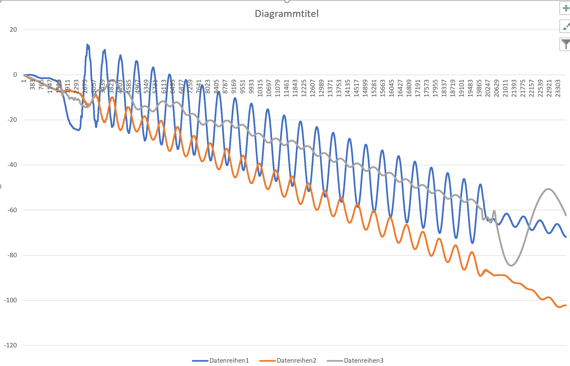

von A. S. (Gast)
Ja, die Werte sind relativ gut:
1) az ist nicht 0, weil das ganze ein wenig schief steht. Ist natürlich
einfacher, wenn das genau ausgerichtet ist.
2) weil der Sensor nicht im Schwerpunkt ist (und wegen 1), schwingen ax
und ay ein wenig mit, doch die sind ja unrelevant.
3) gy spielt ja für Deine Messung auch keine Rolle
Da Du ja die Drehraten hast (und nicht die Winkel), wird es eigentlich
noch einfacher, weil Du nur gx und gz auswerten brauchst, jeweils
einzeln, mit gx als Beispiel:
Bei gx=0 ist das Pendel oben (ay=minimum), bei gx=Maximum oder Minimum
ist das Pendel unten (ay=maximum).
Wenn Du jetzt einfach z.B. die letzten 20 Werte speicherst, und das
Maximum bzw. Minimum erkennst, dann kannst Du ab da die Werte einfach
aufsummieren und skalieren, und erhälst den Winkel in Grad. Wenn alles
gut läuft, und Du vorzeichenrichtig summierst, hast Du bei nächsten
Nulldurchgang wieder Dein Maximum. Durch den Zero-Drift, stimmt das
nicht mal annähernd. Hab das mal für 131°pro LSB für die 3 Achsen
aufgetragen. Aber Du kannst ja bei jedem Maximum neu auf 0 justieren
(und die Abweichung als Zero-Offset mit einrechnen), dann bist Du
relativ genau.

Spasseshalber habe ich den Pendel auch mal aufgebaut, weil ich noch eine
Platine mit ESP8266 und einem Mpu6050 Sensor rumliegen hatte.
Die Idee dabei war, die Daten nicht über Kabel sonder mittels eines
TCP-Servers mit Micropython zu übertragen.
von chris (Gast)
