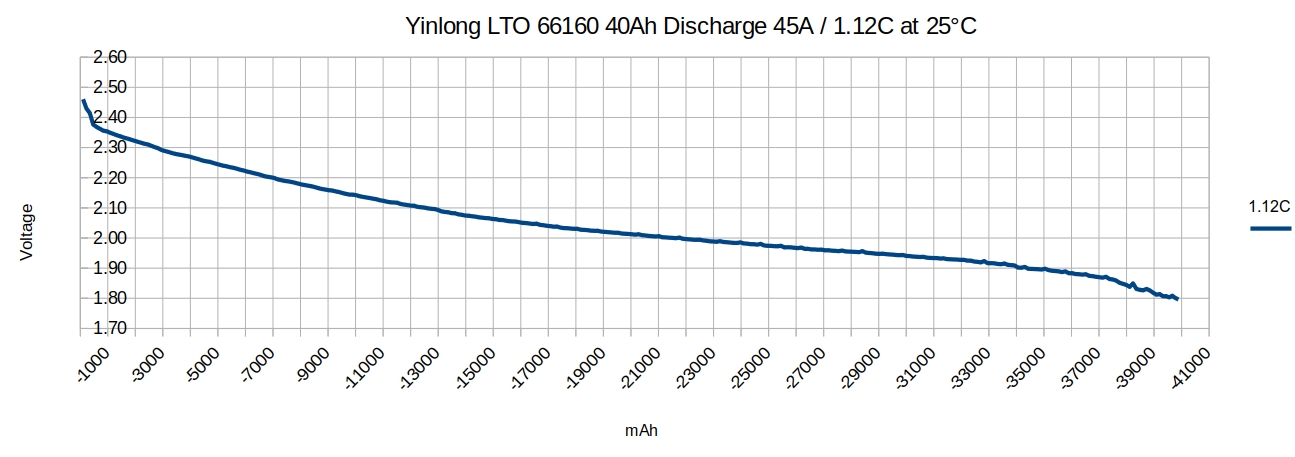

Dazu möchte ich die 66160 40Ah Zellen von Yinlong verwenden. Datenblatt
zu den Zellen im Anhang. Dazu habe ich mir bereits 40 Zellen gekauft um
das ganze mal vorab zu testen (Second Source etc.) Der Radlader läuft
auch mit den Yinlong Zellen, es ist keine Software vorhanden, die einen
fremde Spannungsquelle unterbinden würden. Jedoch gibt es noch ein
Problem, dass ich derzeit nicht lösen kann:

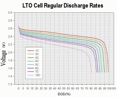

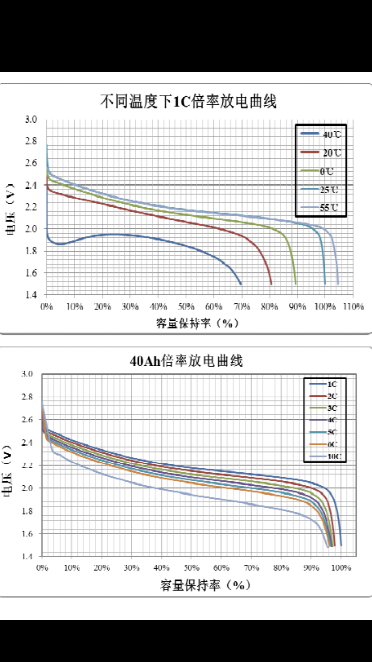

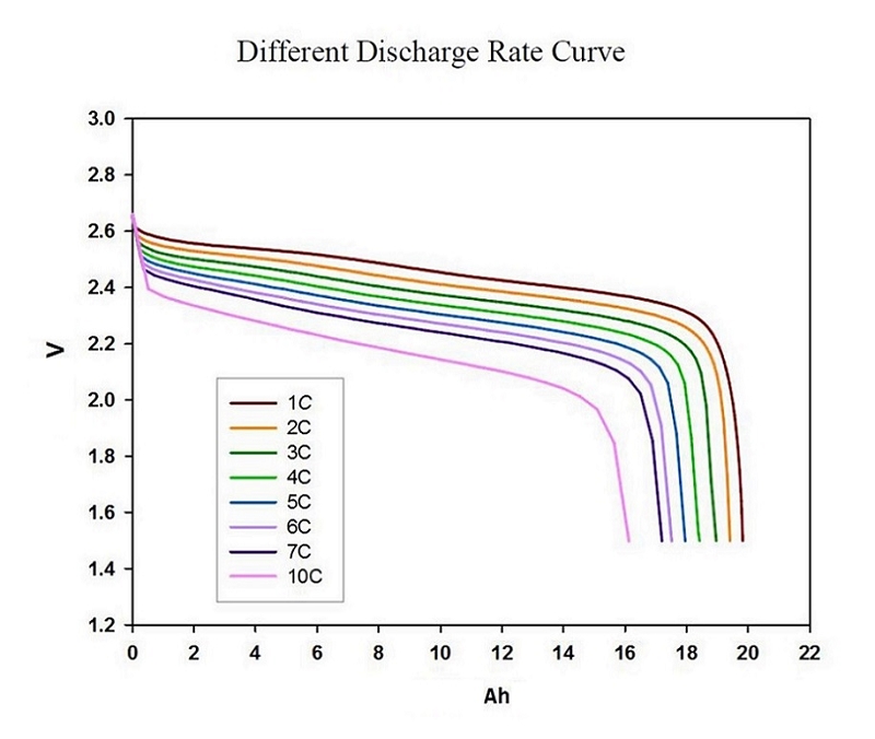

Die LTO Zellen haben aber einen deutlich weiteren Spannungsbereich, wenn
sie bei 85V voll sind, sind sie erst bei ca. 66V leer. Somit könnte ich
derzeit nur einen Bruchteil der Kapazität nutzen. Anfragen an den

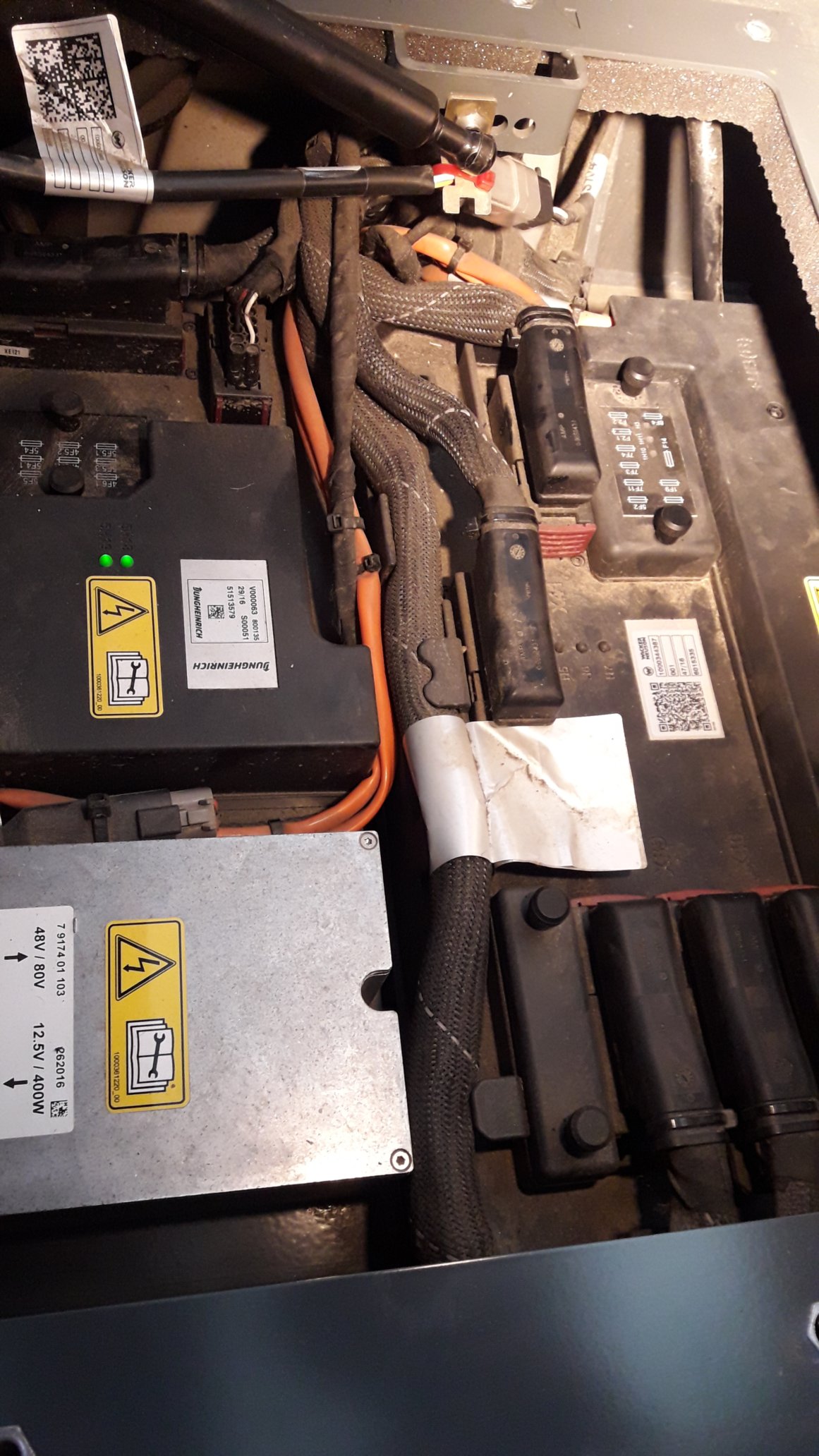

Beim Pkw-Motor haben Tuner einfach "ein Kästlein" davor geschaltet um
den Sensor zu belügen. Foto von Deiner Elektronik wäre durchaus
interessant.
von Richard K. (Firma: RK-HPD e.U.) (rk-hpd)
> interessant.
Foto folgt, sobald ich den Radlader wieder in der Werkstatt habe.

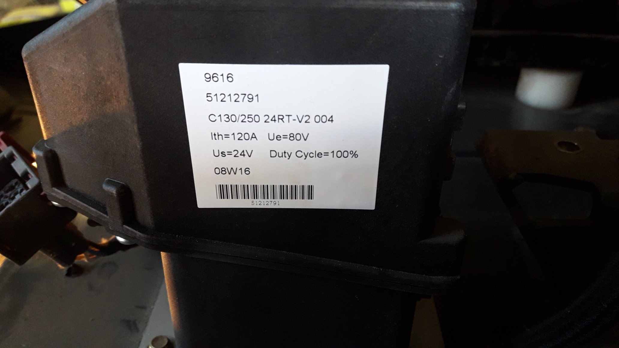

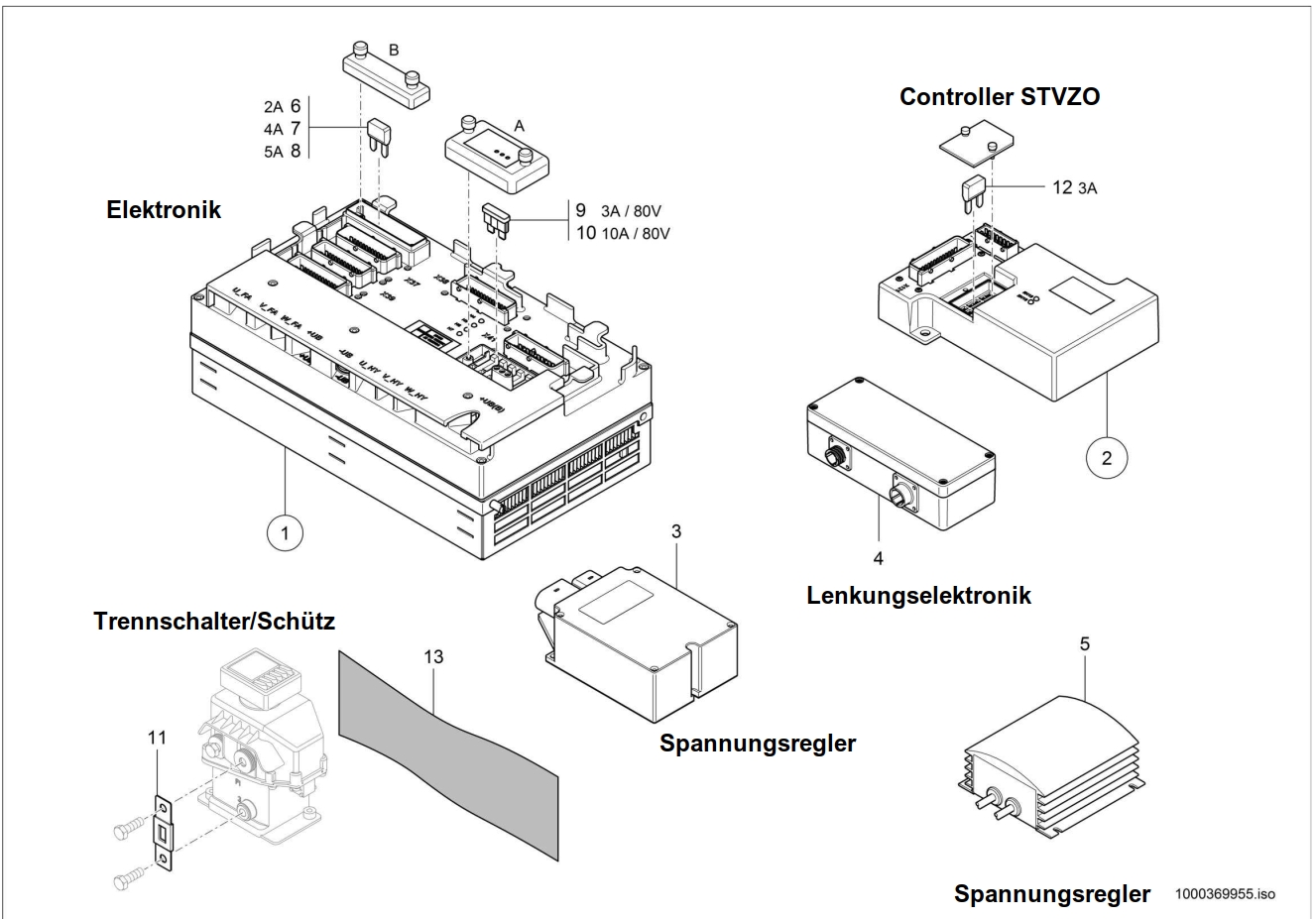

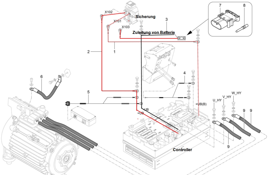

Habe jetzt ein paar Fotos gemacht. Von der Elektronik im Radlader
(Controller,Spannungswandler, Hauptschütz), Ersatzteilliste und
Bedienungsanleitung.
In der Bedienungsanleitung wird der Hauptschütz K117 erwähnt. Da gibt es
einen Kontakt für Batteriespannung, den werde ich einmal durchmessen.
von ek13 (Gast)
Mit wieviel, von deinen 40 Stück  LTO-Zellen hast du diesen Test
gemacht?
Mfg

37 Zellen wäre meiner Ansicht ok.
Es macht einen beachtlichen Unterschied, ob die Zellen mit 10C oder mit
1C entladen werden.
Für dein Vorhaben müssten ein 37S/10P ! Akku pack zusammengestellt
werden.
370 Zellen, dann Wäre die untere Zellspannung bei 1C (400A) Belastung
bei 2,2V * 37 = 81,4V  /  Leer 1,75V *37 = 65V
Ladung mit max. 96V (37*2,6V) käme auch hin.
Ein BMS wäre noch eine weitere Herausforderung.
MfG
von ek13 (Gast)

Habe 3 von 40 Zellen mit verschiedenen C-Rates und Temperaturen
entladen, Ausschnitt siehe Anhang

von ek13 (Gast)
Wurde bei dieser Messung direkt an der Zelle gewesen? Weicht von meiner
Recherche ab.
Mfg
> Recherche ab.
Die Daten stammen direkt vom Ladegerät Junsi ICharger x8. Die Zellen
wurden vorher auf 2.8V geladen. 2h Wartezeit. Danach bis 1.8V entladen.
Weiter runter wurde nicht entladen.
Von welcher Zelle ist dein Diagramm?
von jeder gast (Gast)
von ek13 (Gast)
https://www.stefansliposhop.de/ladegeraete-netzteile/junsi/junsi-icharger-x8-charger-1100w-8s::1976.html
-Techn. Datenblatt zur 66160 Zelle
War das eine 4-Leiter Messung? Bzw. wurde bei >40A Entladestrom die
Zellenspannung direkt an den Zellenanschlüssen gemessen?
(Spannungsfall über Akku- Anschlusskabel wäre ggf. Ursache für die
Spannungsdifferenz)
> Spannungsdifferenz)
Nein, Zellenspannung wurde am Lader erfasst. Ich kann dass aber gerne
nochmals testen und zusätzlich an den Zellenanschlüssen messen.
Das zweite Diagramm geht nur bis 20Ah, auch von der 66160 40Ah?
von ek13 (Gast)
Nein, ist von einer LTO 20Ah Zelle
Mir ging es um den Spannungsverlauf bei unterschiedlicher Belastung
MfG

Entlade gerade eine Zelle, Differenz zwischen direkter Messung an der
Zelle und Lader ca. 0.10V

Zellen in der Mitte des Kastens verhalten?
von ek13 (Gast)
0,1V sind bei 37S schon 3,7V Unterschied ?
Die angehängten Diagramme sind von 40Ah LTO Yinlong Zelle. (Alibaba.com)
Hier ist der Endladespannungsverlauf im Vergleich geringfügig tiefer wie
auf dem ersten Diagramm. Ggf. könnte man auf 38S10P
MfG

Stand jetzt:
Die LTO scheidet leider aus. Der Spannungsbereich des Radladers ist
leider nicht groß genug um mit den LTOs passabel arbeiten zu können.
max. erlaubte Spannung 96V
min. Spannung 80V (darunter geht der Radlader in Notbetrieb)
Deshalb Plan B -> LFP Zellen
Bin derzeit auf der Suche nach der passenden Zelle.
PS: Habe jetzt über 30Stk. LTO 40Ah Zellen übrig
