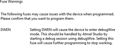

Gleich nachdem AtmelStudio anbietet, die DWEN-Fuse zu brennen, um
debuggen zu können geht der Spaß los.

debugWire ist mit gesetzten Lockbits deaktiviert, wofür willst du DWEN
setzen? Chip Erase geht nur über ISP oder Parallel.
ISP-Frequenz passt zur Prozessorfrequenz?
Oliver

von fop (Gast)
Wenn ich Tools/Device Programming direkt anwähle, gibt es wenigstens
eine Warnung.
Also quasi ein Denkfehler im Konzept. Sobald man Debug Wire aktiviert
ist ISP tot.

Nein, man kann den Debugger immer nachträglich verbinden und in den ISP
Modus wechseln. Dann kann man über ISP die Debug-Wire Fuse wieder
abschalten.

> ICs tauschen muss
Muß man nicht. Wenn ISP nicht funktioniert, dann ist wohl DW aktiv. Also
verbinde dich einfach mit dem Debugger per DW und schalte es aus. Danach
geht ISP auch wieder. Du tauschst dein Auto ja auch nicht um, wenn der
Aschenbecher voll ist. Oder doch?
