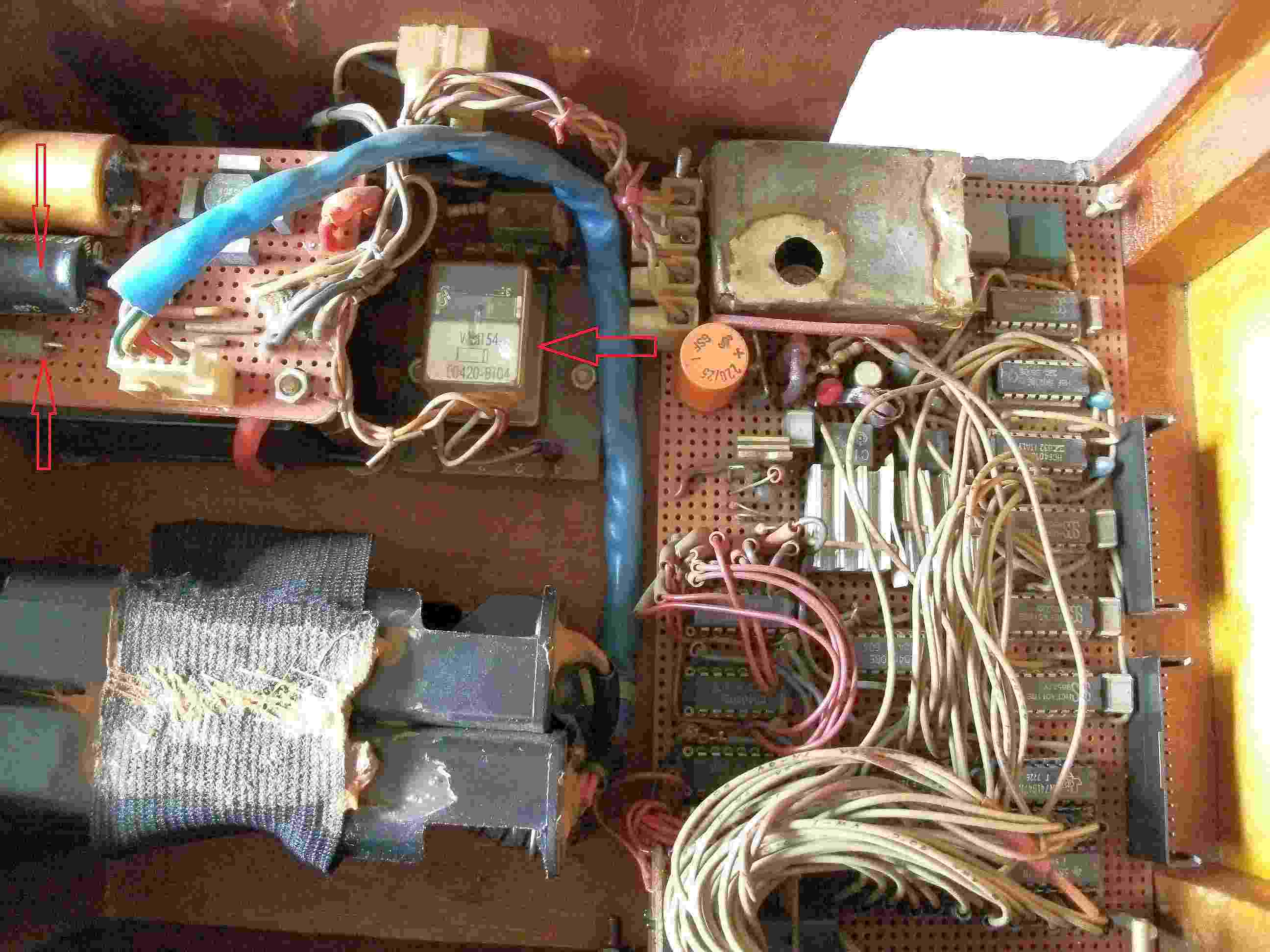

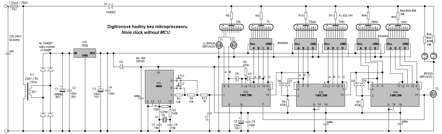

ich bin gerade dabei mir eine kleine Nixie-Uhr zusammenzubauen
(nachzubauen). Das ist mein erstes Projekt in Sachen Nixie-Röhren, bzw.
Uhr. Genauer gesagt geht es um diese hier:
http://danyk.cz/digitronove_bez_en.html
Ich habe aber zusätzlich noch Nixies für Sekunden eingebaut.
Eine Backup-Batterie habe ich nicht verbaut.

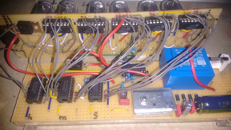

Ein Bild der Platinen ist angehängt.
Folgende Probleme bestehen:
1. Die Uhr läuft zu schnell! Es werden in etwa 2-3 Sekunden in einer
gezählt
2. Die Sekunden werden teilweise nicht richtig gezählt. D.h., es werden
Zahlen übersprungen, dabei kommt dann z.B. sowas heraus:
0-1-3-4-5-...
0-1-4-5-6...
0-4-7-9-0
das geht aber meist wieder in ein "normales zählen" über
3. Die Uhr bleibt manchmal (eher selten) einfach stehen
4. Die Neon-Lampe blinkt nicht - für Dauer-an (umgehen des IRF830,
direkt an GND) funktioniert diese auch
Bei Bedarf kann ich noch ein Video machen und hochladen....
Alle verbauten Teile (abgesehen von den Nixies) habe ich neu gekauft.
Ich konnte zudem keine ungewollten Verbindungen und Unterbrechungen
ausmachen. Alle Verbindungen sind gemäß Schaltplan.
Mein erster Verdacht fällt auf den Quarz (32768Hz). Die Uhr lief nämlich
erst richtig, nachdem ich diesen nochmals nachgelötet hatte. Davor nur
sporadisch und wenn, dann auch zu schnell. Einen neuen habe ich
bestellt.
Den CD4060 habe ich testweise gewechselt - keine Besserung.
Ein Tausch der CD74HC390 untereinander brachte auch keine Besserung.
Irgendwelche Ideen, woran es - abgesehen vom Quarz - liegen könnte?
Danke & Gruß
von Jörg R. (solar77)
Was kommt denn aus dem 4060 an Pin3,6,9 heraus? Der Chip liefert den
Takt für die Uhr. An Pin 3 müssen 2Hz zu messen sein, die werden in IO2
dann noch einmal durch 2 geteilt um 1Hz zu bekommen.
Der Rest Deiner Fehlerbeschreibung klingt eher nach einem Wackler in der
Verdrahtung, evtl. auch mehrere.
Ich habe jetzt nicht kontrolliert ob alle Eingänge der ICs beschaltet
sind bzw. verwendet werden. Kann es sein dass es offene unbeschaltete
Eingänge gibt?

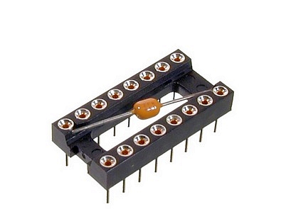

Wo sitzt bei dir C9? Ich würde jedem Zähler-IC einen C9 spendieren,
unmittelbar am IC angebracht.

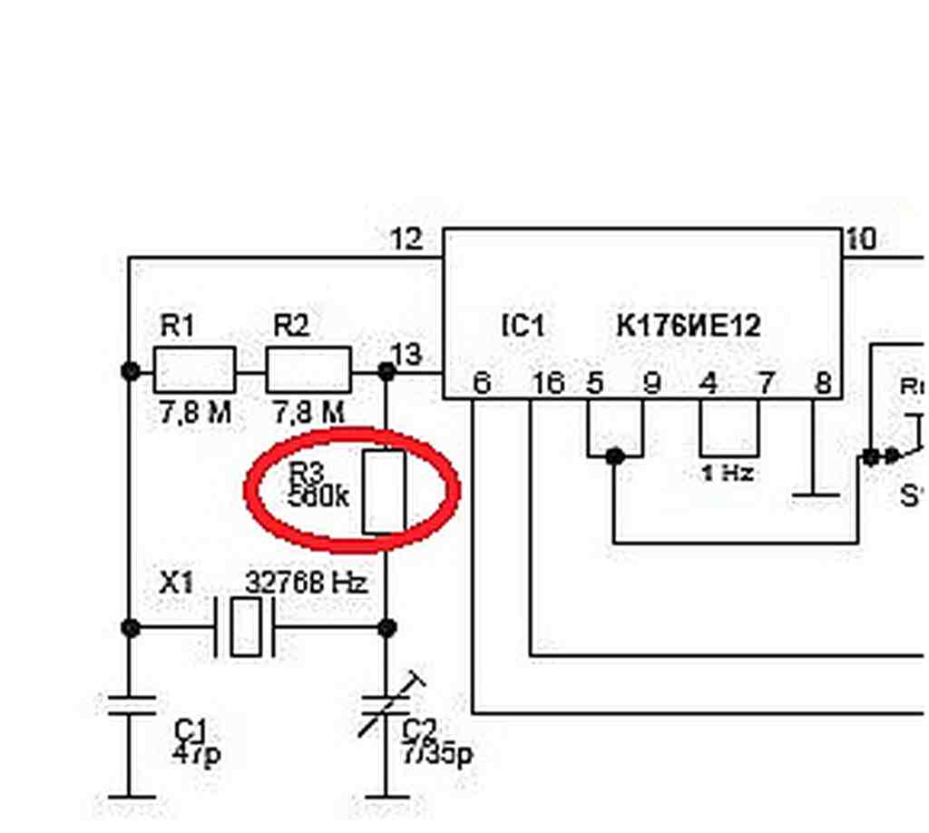

von Mani W. (e-doc)
Alle Bauteile rund um den Quartz kontrollieren, besonders den 10M
und die 18pF...
> und die 18pF...
Eigentlich gehört da auch noch ein kleiner Trimmkondensator hin. Ich
meine das ist in den DB des 4060 auch beschrieben.
> C9 ist der rote Kandidat links des Kühlkörpers, also nicht direkt am IC.
> Die weiteren C9 kann ich ja testweise mal einbauen...schaden wirds
> sicher nicht.
Ja, würde ich machen.

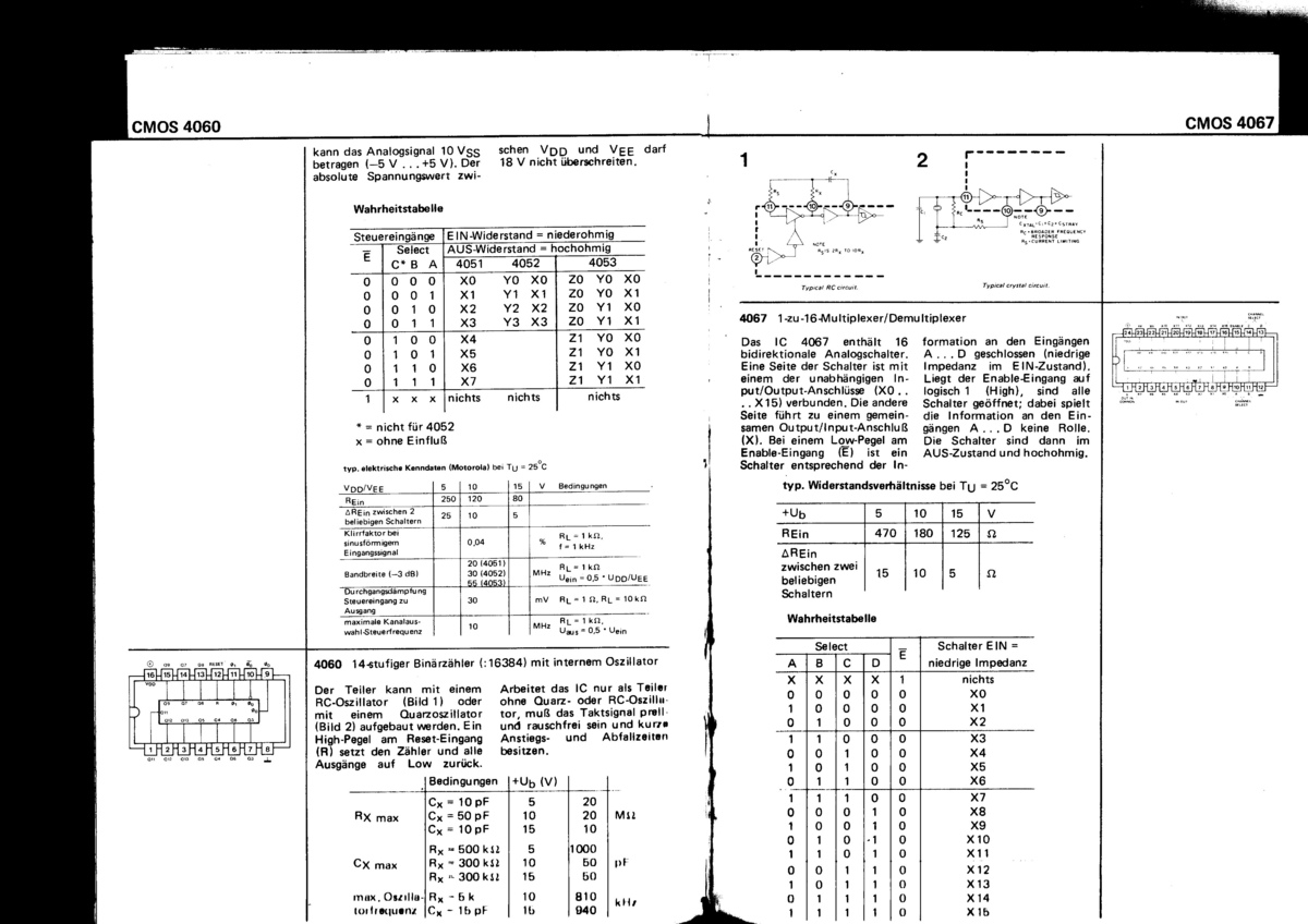

von Mani W. (e-doc)
Vergleiche mal Dein Schaltbild und das aus meinem Datenbuch,
da gibt es einen kleinen Unterschied bei der Beschaltung des Quartz...
Die funktioniert auch...

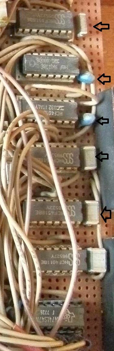

von Conan1412 (Gast)
Danke für die vielen Antworten.
Woran hat's jelegen? Richtig, an den fehlenden Abblockkondis. ._. Fast
schon peinlich das zuzugeben - naja, aus sowas lernt man.
Nachdem ich diese angebracht habe, kam es aber vor, dass ab und zu 1-2
Sekunden wieder zu schnell gezählt wurden. Nachdem ich das Gehäuse des
Quarz auf Masse gelegt habe, war dann alles gut.
Nochmals vielen Dank!!
...doch die Freude währte nicht lange. Der Prügel läuft wieder zu
schnell.
Die Bauteile rund um den Quarz sind alle in Ordnung.
Also wieder alles von vorne...
Und hier das Schlusswort:
Es lag dieses Mal an einem Bruch in einem Käbelchen, und zwar jenes,
welches Pin3 von IO2 mit Pin15 von IO4 verbindet.
Dieses ersetzt und die Geschwindigkeit stimmt wieder.
Beste Grüße

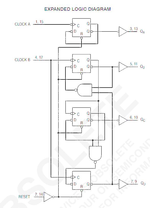

In diesem Fall solltest du dir das Innenleben des 7490 und des 7492

Richtig, die Schaltung läuft mit CD4060 und 74HC390
Den Schaltplan mit allen bisherigen Veränderungen hab ich angehängt...
von Mani W. (e-doc)
Ich würde mal R5, R6, R7 auf 100K runter setzen...
Würde es Sinn ergeben, die Betriebsspannung der Nixies zu glätten?
von ek13 (Gast)
D2 raus
D4...D9 tauschen gegen 1N4148

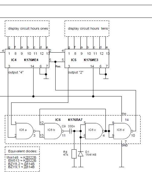

von Karl B. (gustav)
die "Resetbeschaltung" mit den Dioden bringt oft Fehler.
Also, wenn bestimmte Zählerstände erreicht sind, gibt es einen kurzen
Glitch.
Von der Logik her -> ok. Aber dieser "Glitch" ist oft zu kurz, nicht
ausreichend lang bzw. pegelmäßig nicht hoch genug, um den "Reset" bei
den anderen ICs, die noch dranhängen auszulösen.
Gerade bei quasi Synchronzählern, mit unabhängigen FFs und mehreren
Clock-Eingängen kommt das vor.
Der 7490 ist da als "Asynchronzähler" vielleicht simpler gestrickt.
Allerdings Delay drin, was aber für die Anwendung hier nicht stört.
Das hatte ich bei der "Russen"-Uhr.
Lösung:
Logik mit Monoflops ergänzen. Und damit es stilecht bleibt, Monoflops
mit Gattern aufbauen.
So ist der Impuls aufbereitet.
ciao
gustav
von Böser Onkel (Gast)
Zwei mal 100µF Elkos in die Versorgung nach den Spannungsregler
zu schalten, nach dem Motto: Viel hilft viel, ist falsch gedacht.
Das macht den Regler träge und empfindlich für Störungen,
möglicherweise empfindlich für Überhitzung.
100nF, mehr ist lt. Hersteller-Spezifikation nicht nötig.
Karl B. schrieb:
> Geht nach 3 Monaten Dauerbetrieb nur 1
> Minute nach.
Das liegt daran, dass der Quarz einige Hertz neben seiner Nennfrequenz
schwingt. Wenn es ein Datenblatt gibt, braucht man nur den PPM-Wert
suchen.
Je höher dieser Wert ist, um so ungenauer ist der Quarz. Die Niedrig
schwingenden Quarze sind dabei meist ungenauer, als die höher
schwingenden, wofür man dann wieder extra Teiler braucht.
Mit einem genauen Messzähler kann man mit dem Trimmer die
Nennfrequenz nachjustieren. Bei Temperaturänderung kann die Frequenz
allerdings wieder daneben liegen. Das Problem kann man dann nur mit
einem teuren Quarzofen lösen. Ein höher schwingender Quarz und
zusätzliche Teiler wären eine günstigere Alternative.
Die doch recht hochohmige "Reset"-Schaltung ist ja schon von Karl
behandelt worden. Allerdings sollte man in Digitalschaltungen RC-Glieder
zur Signalverzögerung vermeiden. Dann lieber ein paar Schmitt-Trigger-
Gatter benutzen. Dann wäre es ein sauberes Design.
von Jörn P. (jonnyp)

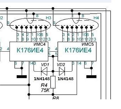

Was ich nicht verstehe:
Was hat der Taktausgang am Eingang des 24 Std. Zählers zu tun?
Die 74141 haben positive Logik, d. h. beim 6-er Zähler erfolgt ein Reset
wenn Leitung B UND C hi werden, der Zähler resettet auf hi und gibt
gleichzeitig einen carry impuls an die nächste Stelle. Demnach wären die
Dioden verkehrt rum drin (D6,D7,D8,D9) oder?
ist wohl so etwas wie ein Synchronzähler.
Die Ausgänge arbeiten total anders als bei den Asynchronzählern.
Durch Diodenlogik bekommt man den Dezimalzähler hin.
Die Dioden sind ja als Schottkys gezeichnet. Nicht ohne Grund.
Da liegt nämlich der Knackpunkt. Die Pegelbedingungen kommen ins
Schleudern.
Und die Timingbedingungen.
Das hatte ich bei der "Russen" Uhr auch.
Von der Logik her stimmt ja alles, aber in der Praxis kommen noch
Timingbedingungen/Laufzeiten und Pegelbedingungen/Maximale
Eingangs-Ausgangsbeschaltung Fan In Fan Out hinzu.
Bei der 24-Stunden-Erkennung ist zwar kurz ein Impuls da, der ist aber
wie ein Glitch so kurz, dass er die Bedingung nicht mehr erfüllt, um
zwei Zähler zu resetten.
Später, bei künstlich verlängertem Resetimpuls:
Wenn man in Zeitlupe aufnimmt, sieht man, wie zuerst der eine Zähler auf
Null aber der andere noch auf 24 geht. Also 24:00 ganz kurz zu sehen,
bevor 00:00 kommt.
ciao
gustav
Moin,
hatte jetzt wieder ein wenig Zeit, ein paar Hinweisen nachzugehen...
ek13 schrieb:
> D2 raus
D2 ist raus, 1N4148 sind scheinbar nicht als Ersatz geeignet...sind halt
Schalt-Dioden, keine Schottkys. Mit den SB160 lief's dann wieder.
c-hater schrieb:
> C5,C6 variieren und Ergebnis beobachten. Erster Test mit 2x 10p, zweiter
> Test mit 2x 33p. Weiteres Vorgehen entsprechend Ergebnis.
Das einzige Problem ist ja: Sekunde 20->21 und 40->41 zu schnell.
Ansonsten passt's - anpassen der Kondis verbesserte das nicht.

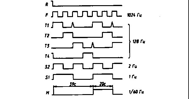

Karl B. schrieb:
> Sowas ähnliches hatte ich auch schon mal.
hast Du Gelegenheit, die Ausgänge der -390-er zu oszilloskopieren?
Oder sonstwie zu loggen?
Da gibt es manchmal ganz schöne Überraschungen.
Im Bild das Impulsdiagramm eines Synchronzählers vergleichbarer Art.

was macht C7?
Also für mich zusammen mit R3,4,13 ein RC-Glied, das den Takt-Impuls
unnötig verschleift, somit unsauberes Schaltverhalten provoziert.
Würde für Resetbeschaltung die Widerstände R5,6,7 auf 47k verringern.
Wenn bestimmte Zählerstände erreicht sind, kommt es zeitgleich zu einem
kurzen Spannungseinbruch, weil Stromverbrauch dann plötzlich höher als
sonst.
Deswegen die Spannungsversorgung pro IC sauber entkoppeln.
Bei den µCs machte ich das mit Ferritdrosseln in Reihe, Elkos und Kerkos
von Vcc nach Vss direkt am IC.
Dann nochmal durchgehen, wo, wann, welche Impulse anstehen müssten.
ciao
gustav
Habe es jetzt erstmal mit 100k versucht, 47k müsste ich zusammensuchen.
Zumindest funktioniert der Übergang 40->41 bisher unauffällig (ob es
jetzt daran gelegen hat, oder die vorherigen Änderungen, weiß ich
allerdings nicht).
Bei einer anderer Selbstbau-Digitaluhr, die der Ersteller dieser
Schaltung veröffentlichte, hat er für diese 3 Rs ebenfalls 47k gewählt.
Ich melde mich dann, nachdem ich die 47k getestet habe.
Karl B. schrieb:
> was macht C7?
Meinst du, ich soll den mal aus der Schaltung rausnehmen, den C7??
Probieren kann ich's ja mal.
Ach ja, ich hatte noch eine 2. dieser Uhren (ohne Röhren für Sekunden)
gebaut, welche auch - wie die erste anfangs - ungefähr doppelt so
schnell läuft... Hier wird anscheinend der  2Hz-Takt aus dem CD4060, der
über R3, R4, R13 in IO2 gelangt, nicht 2-geteilt...dementsprechend löpt
dat Dingen zu schnell und die Neon-Lampe blinkt nicht. Auch hier konnte
ich keine Fehler in der Verbindung der Bauelemente ausmachen (der
"Fehler" der ersten Uhr wars hier nicht...) und ich habe die bisherigen,
hier genannten, Umbauten wie bei der ersten Uhr realisiert.
Erstmal soll aber die erste laufen.
Ich danke für den Input
viele Grüße
Mit 47k für R5,6,7 verhielt es sich genau so, wie mit 100k.
Für C5 und C6 bin ich bei 33pF, das passt. Mit 10pF lief die Uhr zu
schnell.
C7 habe ich testweise aus der Schaltung genommen...seit gestern 18 Uhr
läuft alles einwandfrei, die Uhrzeit stimmt und es ist keine Abweichung
feststellbar. Ich werde das jetzt noch weiter beobachten, ob dieser
Zustand bleibt oder wieder das ungewollte Verhalten auftritt.
Die Uhr läuft immer noch einwandfrei. Ich denke, damit wär das Thema
hier dann endliche fertig.
Bei der zweiten Uhr lag es auch an C7. Nach Entnahme von C7 lief das
Teil sofort.
danke allen für die Teilnahme!
