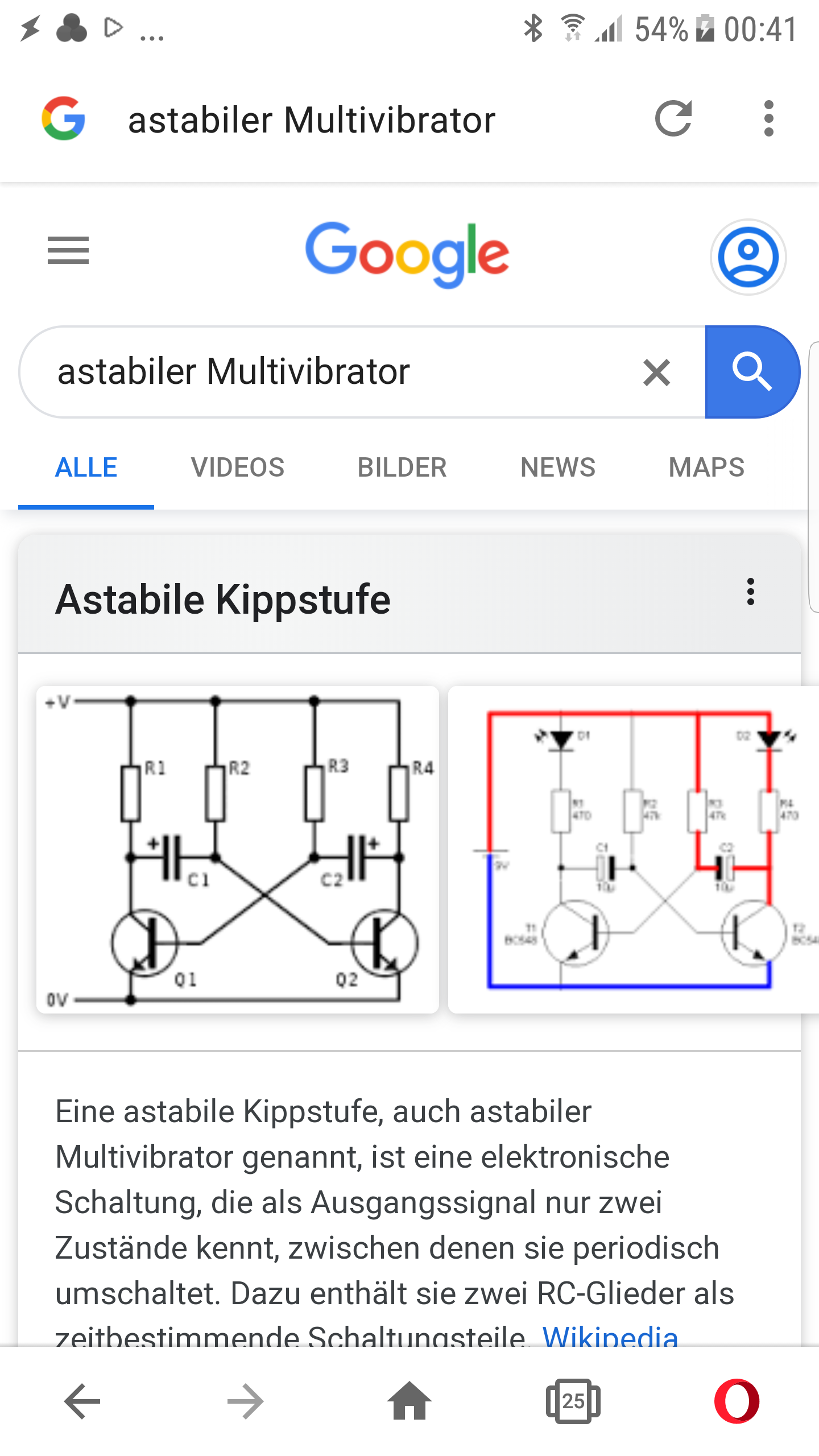

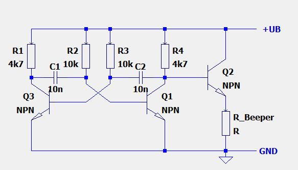

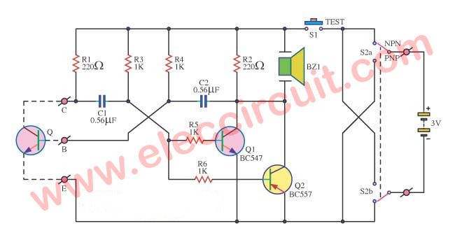

NPN Transistoren, davon hab ich eine Menge. Widerstände und
Kondensatoren auch. Ich brauche etwas OHNE Versorgungsstrom.
Könntest du mir bitte eine Schaltskizze machen? Ich muss auch wissen, wo
das Piepsding angeschlossen wird.
von HildeK (Gast)
Suche nach "astabilen Multivibrator".
Aber eine Schaltung OHNE Stromversorgung wirst du nicht finden!

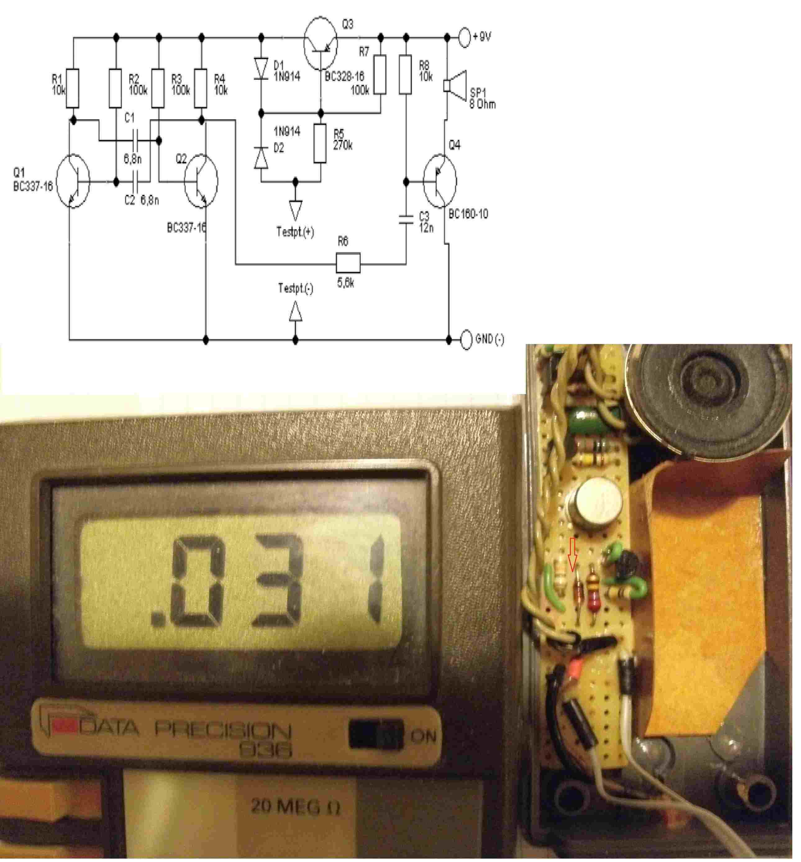

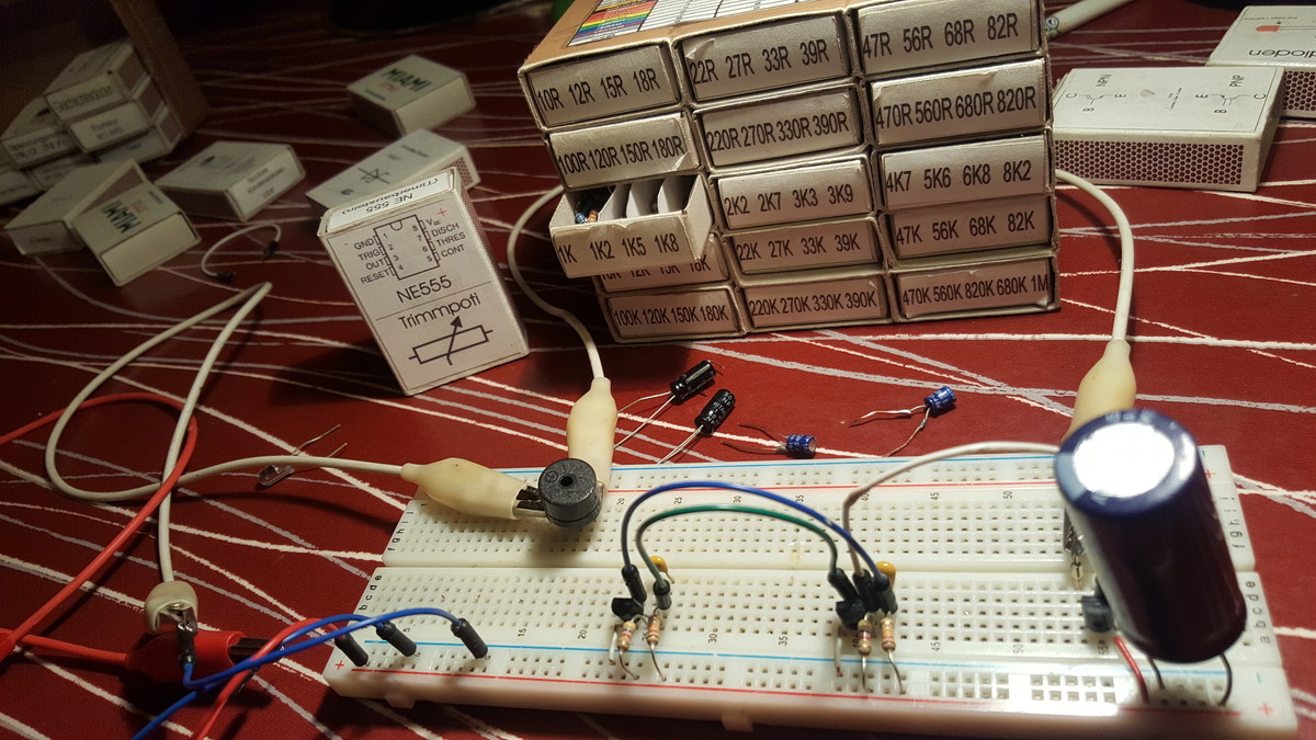

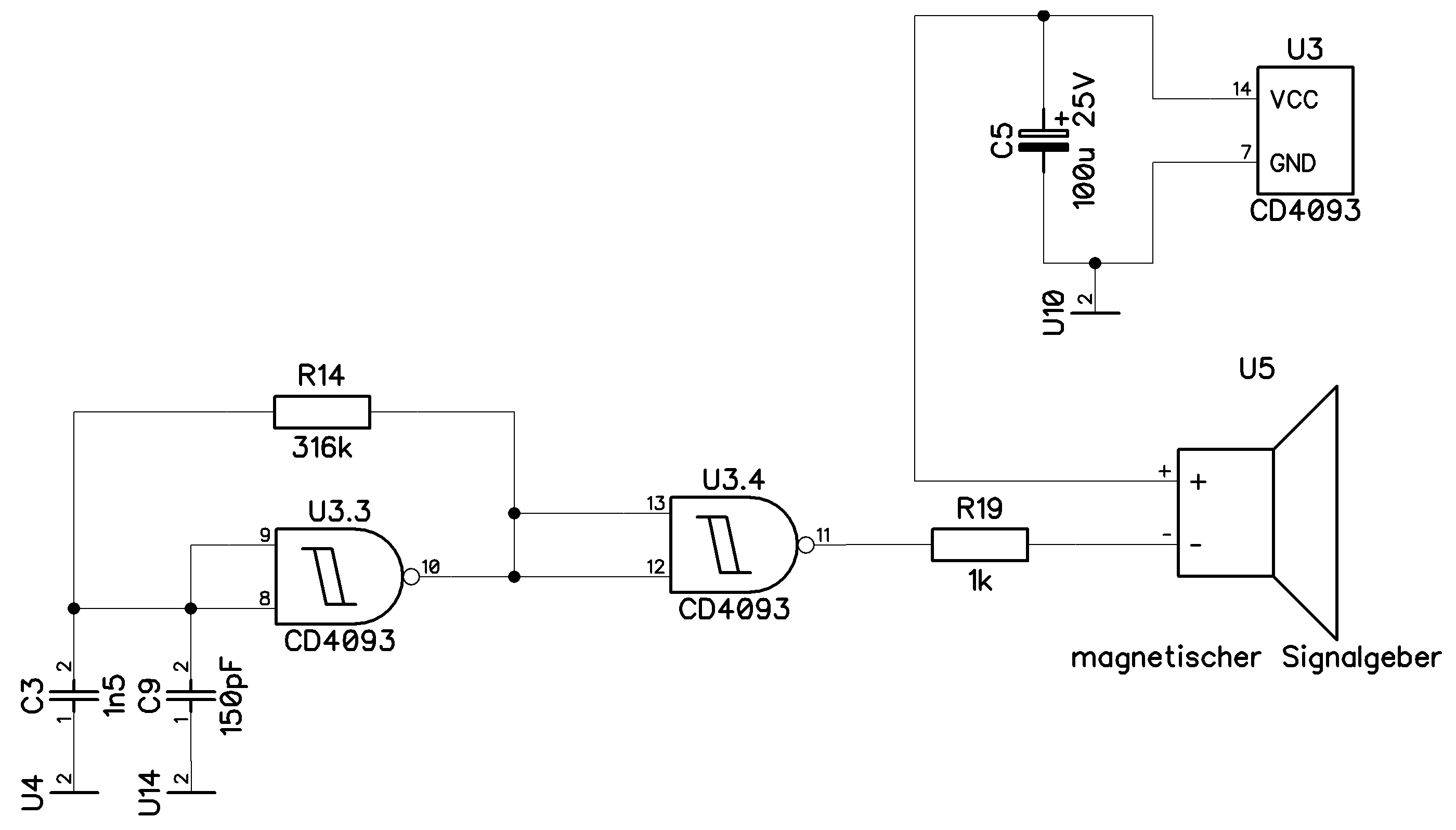

Ich habe doch erst vor ein paar Monaten eine piepende Schaltung
aufgebaut, ich isoliere den relevanten Teil mal heraus und hänge den an.
Das wäre doch sowas wie im Bild.
Und wo hängt man da den Piepser ran?

von Teo D. (teoderix)
von Harald S. (harry2)
Was ist S2a  und  S2b? Schalter?
Dann steht da oben noch NPN / PNP. Was bedeutet das? Spannungswechsel?
n-dotiert, p-dotiert, n-dotiert und p-dotiert, n-dotiert, p-dotiert.
Ja, der Schalter polt die Versorgungsspannung um. Es ist ein
Transistortester, der für NPN und PNP umschaltbar ist. Wenn man Q nicht
steckbar und ebenfalls als BC547 ausführt, kann man die Schaltung so
bauen, als würde der Schalter immer auf NPN stehen.
von HildeK (Gast)
Im linken Bild statt R1 oder R4. Der Transistor, der den Piepser am
Kollektor treiben muss, sollte etwas kräftiger sein als der BC547; z.B.
ein BC337.
Im Bild von Teo D. ist das (fast) selbe dargestellt, nur ist die
Schaltung dort ein Tester zur Unterscheidung von PNP- und
NPN-Transistoren.
Man kann den Schalter S2 und Q2 / R6 weglassen. R5 wird zu einem Draht.
Die Batterie wird so wie der S2 momentan steht angeschlossen.
Statt R2 kommt der Beeper und der Transistor Q1 sollte wieder ein BC337
sein.
Der linke Transistor kann beides sein, ein BC547 oder auch ein BC337 bzw
anderer kleiner npn-Transistor.
Mit R3=R4 und C1=C2 stellt man die Frequenz ein.
Mit (viel) mehr als 5V würde ich die Schaltung aber nicht versorgen.
von HildeK (Gast)
Die Schaltung von Manfred
(https://www.mikrocontroller.net/attachment/442613/Pieper_ansteuern.png)
kann man auch verwenden - war auch einer meiner Vorschläge weiter oben.
Nur: da die Logikgatter nicht sehr kräftig sind, ist R19 notwendig, der
dann wieder die Lautstärke deutlich reduziert.
Statt U3.4 würde ich wieder einen BC337 nehmen - Basis über Widerstand
an Pin 10 von U3 und den Signalgeber an den Kollektor und +UB.
Falls der Beeper dann zu laut wäre, kann man dem einen kleine Widerstand
in Reihe schalten - auch in der anderen Schaltung natürlich.
Den Kondensator C5 sollte man auch beim vorher besprochenen
Multivibrator mit den Transistoren spendieren.
von Karl B. (gustav)
die 9V-Batterie hält ewig.
Dadurch, dass nur "Impuls-Spitzen" übertragen werden,
braucht's nicht soviel Strom.
Ist ein etwas größerer "Kleinlautsprecher" dran.
ciao
gustav
von Ach Du grüne Neune (Gast)
Q3 ist über D2 und bei direkter Berührung der Prüfspitzen ohne
Basiswiderstand gefährdet! Ob D1 da noch sicher einen Kurzschluss
verhindern kann...?
HildeK schrieb:
> Der TO macht nicht den Eindruck, dass Elektronik sein primäres Hobby
> ist.
Das ist komplett richtig. ?
HildeK schrieb:
> ein Oszi wäre hilfreich
Hab ich leider nicht und diese Ausgaben würden auch in keinem Verhältnis
stehen.
HildeK schrieb:
> Bisher ging es nie um eine Reparatur an dieser Platine, sondern nur um
> den Betrieb des Teils bei anderer Verwendung.
Genau so ist es. Sofern ich die Teile schon da habe. Geht's nicht, dreht
sich die Welt für mich morgen trotzdem weiter.
HildeK schrieb:
> Bist du dann auch in der Lage, eine solche Schaltung aufzubauen?
Einen astabilen Multivibrator ja. Siehe Video.
Das sind ca. 7V. Kondensatoren 10mF. Widerstände 47 k und an den LED's
ein paar Ohm, dass sie nicht durch flackern.
Wenn ich statt der LED's samt Widerständen den Pieprich ranhänge
passiert nichts. Wo gehört der denn nun hin?
Sorry, ich weiß ich bin ein Pflegefall. Aber ein netter. ?
> verhindern kann...?
muss ich mal nachprüfen.
Bislang ist mir das bei der "Elektor"-Schaltung noch nicht aufgefallen.
ciao
gustav

von HildeK (Gast)
Genau da gehört er hin.
Der Beeper ist ja recht niederohmig. Schalte mal testhalber dem Pieper
100Ω in Reihe. Vielleicht sind die Widerstände von +UB zu den Basen
etwas zu hochohmig.
Außerdem ist das natürlich auf ≈1Hz dimensioniert und sollte auf 1-3kHz
geändert werden. Heißt: auch die beiden Kondensatoren um den Faktor 1000
verkleinern.
Wenn das alles nichts hilft, kann man noch einen weiteren Transistor
nachschalten, ähnlich wie im Bild von Karl B. Anstatt des pnp BC160 geht
auch der BC517, nur muss man den dann anders anschließen. Siehe Anhang:
Die Cs sind geschätzt, da musst du für die richtige Frequenz etwas
probieren. Sie sollten aber in der Größenordung liegen.
Die Transistoren können deine BC517 sein, der Q2 kann auch aus dem
BD679-Vorrat sein.
Der Beeper ist hier dargestellt als R_Beeper, er könnte testhalber noch
einige 10Ω bis 100Ω in Reihe vertragen. Zumindest bis die Schaltung mal
was von sich gibt.
Ist deine Versorgungsspannung auch gut genug? Ein 10Ω Lautsprecher kann
eine einfache Batterie mit 6V schon zu sehr belasten. Wenn die deshalb
nachgibt, dann kann das auch ein Problem sein. Da hilft dann ev. ein
dicker Elko parallel zu Batterie.
>> verhindern kann...?
> Hi,
Diode D2 falsch herum gezeichnet.
Auf der Platine ist sie richtig eingelötet.
Der Strom über die Prüfleitung bei "Kurzschluss": 0,031 A
Danke für den Hinweis ;-)
ciao
gustav
HildeK schrieb:
> Zumindest bis die Schaltung mal was von sich gibt.
Bei mir piept's! Danke! Und das, ohne große Geschütze aufzufahren.
Bei 10n kann man schon Wühlmäuse verjagen. Macht Spaß rumzutesten. ?
> Alles klar! Danke für den Klärungsaufwand :)
ist aber nicht besonders laut.
Der Mini Lautsprecher.
Und es waren 310 µA .
Doch recht wenig.
Was an der Batterie an Strom beim Piepen gezogen wird ist natürlich
mehr.
Aber die Batterie ist immer drin und das Gerät hat keinen Ausschalter.
Hält ziemlichlange trotzdem.
Ist eine Schaltung aus Elektor.
Wo, wann genau erschienen, weiß ich nicht mehr.
ciao
gustav

von Drago S. (mratix)
Harald S. schrieb:
Die Bauteileboxen sind ja geil.
Hast du eine Bauanleitung? Ich meine die Druckvorlagen :)
von Gerald K. (geku)
Die sehen aus wie Zündholzschachteln.
