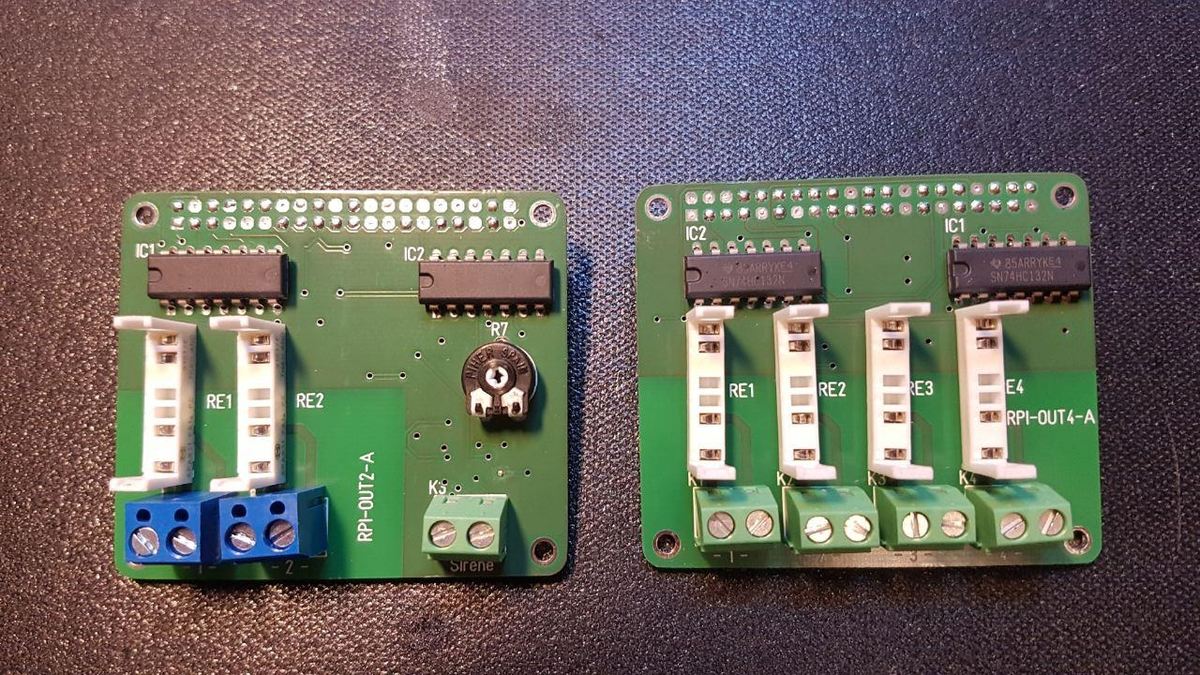

Was könnte die Ursache für den Ausfall des 74HC132 sein? Der Baustein dürfte thermisch überlastet worden sein. Danke für Tipps. LG GEKU

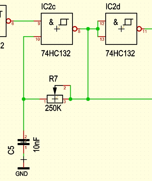

Na, was passiert wohl, wenn Du den Poti auf "0-Ohm" drehst???
Einer schrieb: > Na, was passiert wohl, wenn Du den Poti auf "0-Ohm" drehst??? Das wird's wohl sein. Der Ausgang des HC123 arbeitet dann hart gegen den 10nF Kondensator. Es wäre besser gewesen dem Poti einen Vorwiderstand zu verpassen.
Gerald K. schrieb: > Es wäre besser gewesen dem Poti einen Vorwiderstand zu > verpassen. 1K wäre angebracht...
Mani W. schrieb: > 1K wäre angebracht... Ich habe im DB gesehen, dass der maximale Ausgangsstrom maximal +/- 20mA sein darf. Die Begrenzung durch den Ausgangswiderstand reicht wohl nicht aus. Ich werden die 1k einbauen. Danke!

Gerald K. schrieb: > Was könnte die Ursache für den Ausfall des 74HC132 sein? Eine weitere Möglichkeit: der Kondensator ist aufgeladen und du nimmst die Stromversorgung weg - dann wird er über den Eingangspin entladen. Georg

Gerald K. schrieb: > Was könnte die Ursache für den Ausfall des 74HC132 sein? Neben dem Poti könnte auch die Beschaltung der nach rechts ins Nirwana führenden Leitung zum Problem beitragen. Ist es eigentlich so schwierig, ein Schaltbild zu zeigen, das auch für einen Außenstehenden alle relevanten Informationen enthält?
my2ct schrieb: > Ist es eigentlich so schwierig, ein Schaltbild zu zeigen, das auch für > einen Außenstehenden alle relevanten Informationen enthält? Nein, vielleicht gibt es noch ein paar gute Anregungen.
IC2 wird warm, IC1 aber nicht, richtig? Und wird er auch ohne T4 warm? Welche Frequenz hat der Oszillator?

Die GS-Kapazität von T4 könnte auch noch belastend wirken, auch wenn es nur wenige kHz sind! Man könnte noch 330 Ohm Widerstände an den Ausgängen von IC2c und IC2d schalten, aber dann könnte der 74HC132 auch direkt die H-Brücke treiben. T3 und T4 können dann entfallen.
Georg M. schrieb: > Welche Frequenz hat der Oszillator? Er sollte auf die Resonanzfrequenz des Signalgebers von 3 bis 4kHz abgestimmt werden. Georg M. schrieb: > IC2 wird warm, IC1 aber nicht, richtig? So ist es. Georg M. schrieb: > Und wird er auch ohne T4 warm? Muss ich mir noch ansehen. Zuerst ich IC2 tauschen und den Vorwiderstand zum Poti einbauen.

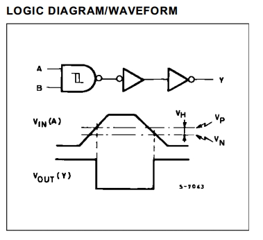

Dieter schrieb: > Kleiner Tip, > mal gaaaanz langsam von 0 bis Vss die Spannung am Eingang die Rampe hoch > und runter fahren lassen Der 74HC132 ist ein Schmitt-Trigger. Ich kenne das Innenleben leider nicht. Laut Diagramm (s. 74HC132) sollte die Ausgangsspannung nach Überschreiten der Eingangsschwellspannung kippen, also eine steilere Flanke aufweisen. Mein Fehler war, wenn das Poti 0 Ohm hat, wurde diese Flankensteilheit stark reduziert.

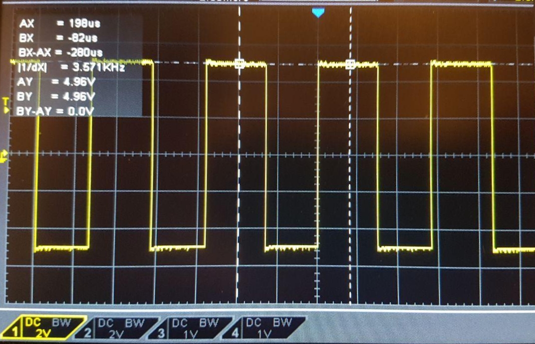

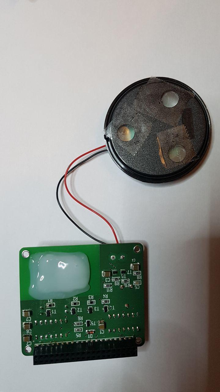

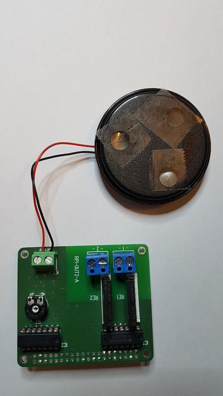

Tatsächlich mit dem R12 1k Vorwiderstand ist das Problem gelöst (s. RPI-OUT2-B_SCH.PDF). Mit Poti R6 konnte ich die Frequenz auf die Eigenresonanz des Piezosignalgebers einstellen. Die Ausgangsspannung SIRENE versorgt den Piezo mit ca. 10Vss/3,5kHz. Für die Tests habe ich die Öffnungen des Piezosignalgebers zugeklebt, da dieser sehr laut ist (>104dB bei 30cm). Das Ausgangssignal SIRENE siehe RPI-OUT2-A_Sirenensignal.jpg. Alle Bauelement alle Bauelement blieben kalt. Die Ströme durch T6, T7, gemessen als Spannungsabfall an R8-R11 1 Ohm, blieben im zweistelligen mA-Bereich und bestanden nur aus den Spitzen während des Pegelwechsels des 3,5kHz Signals.

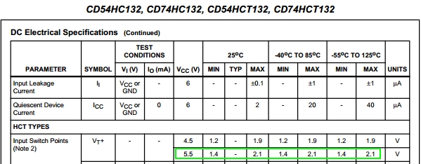

T1 bis T4 kommen mir immer noch überflüssig vor. Traust du den Ausgängen des IC nicht zu, die paar mA treiben zu können? Das schaffen die locker mit dem kleinen Finger! Wenn du T1 und T2 weg lässt, hast du zwei Logikgatter übrig. Tauschen den IC durch die HCT Version aus, dann kannst du an Stelle von T5 (und dem ganzen Kleinkram drumherum) eins der frei gewordenen Gatter verwenden.
Stefan ⛄ F. schrieb: > T1 bis T4 kommen mir immer noch überflüssig vor. Traust du den Ausgängen > des IC nicht zu, die paar mA treiben zu können? Das schaffen die locker > mit dem kleinen Finger! Der 74HC132 schafft das wirklich locker (laut. DB max. 20mA), da die Optmosfets ca. 9mA benötigen. Die Idee war, da die Optmosfets relativ teuer sind, diese mittels Steckbrücken im Sockel zu überbrücken und die Transistoren als Ausgangstreiber zu verwenden. Stefan ⛄ F. schrieb: > Wenn du T1 und T2 weg lässt, hast du zwei Logikgatter übrig. Tauschen > den IC durch die HCT Version aus, dann kannst du an Stelle von T5 (und > dem ganzen Kleinkram drumherum) eins der frei gewordenen Gatter > verwenden. Die Idee gefällt mir sehr gut, da man wirklich viel Kleinkram einsparen kann. Die Änderung ist bei einem Redesign überlegenswert. Dann habe ich statt der Transistorausgänge CMOS Ausgänge. Danke für den Tipp! PS : ich habe mit dem Optmosfetsausgang eine 12v/20W Halogenlampe angesteuert. Der Spannungsabfall am FET war kleiner als 0,2V.
Stefan ⛄ F. schrieb: > T1 bis T4 kommen mir immer noch überflüssig vor. Auf T3 und T4 kann ich leider nicht verzichten, da diese den Pegel von 3,3V auf 5V konvertieren. Die H-Brücke muss mit 5V angesteuert werden, sonst schalten die P-Kanal MOSFETs T6/T7 der Brücke nicht voll durch und die Verlustleistung steigt. Die Frage ist, ob ich die HCT132 Schmitttrigger mit 5 V betreiben kann und trotzdem die Eingänge mit 3,3V betreiben darf? Ich muss mal einen Blick ins Datenblatt machen.

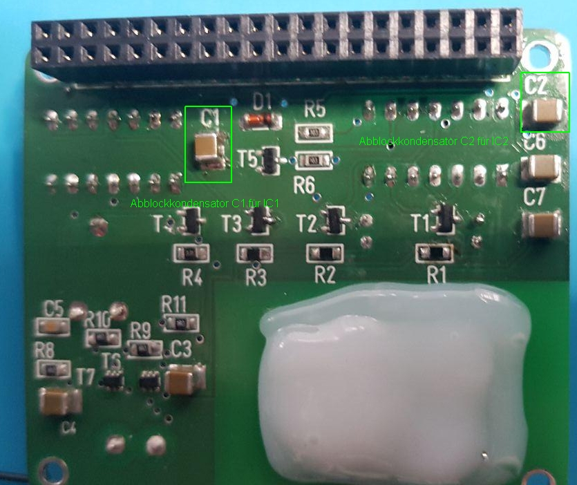

Gerald K. schrieb: > Tatsächlich mit dem R12 1k Vorwiderstand ist das Problem gelöst Fein. Allerdings: Ich sehe keinen https://rn-wissen.de/wiki/index.php/Abblockkondensator Womögliche Folge innerhalb der Gatter (sehr Herstellerabhängig) https://en.wikipedia.org/wiki/Latch-up

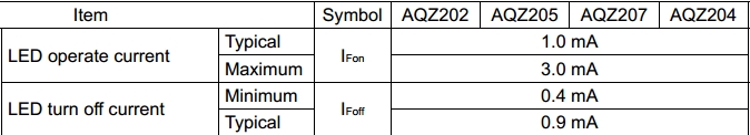

Gerald K. schrieb: > Der 74HC132 schafft das wirklich locker (laut. DB max. 20mA), da die > Optmosfets ca. 9mA benötigen. Wie kommst du auf den Wert? Laut Datenblatt des AQZ102 braucht der bei 25°C am Schaltpunkt maximal 0.9mA, bei 80°C vielleicht gut das Doppelte. Mit 3mA sollte das Ding sicher schalten.
#6119929
Gerald K. schrieb: > Auf T3 und T4 kann ich leider nicht verzichten, da diese den Pegel von > 3,3V auf 5V konvertieren. Warum nimmst du dann kein 74HCT132?
2 Cent schrieb: > Allerdings: > Ich sehe keinen > https://rn-wissen.de/wiki/index.php/Abblockkondensator Sind vorhanden C1 und C2
