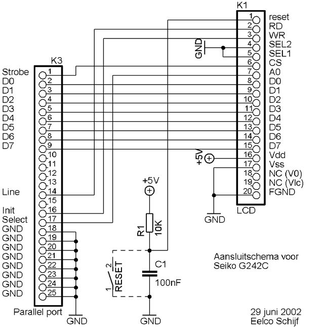

von Pierre Mai (Gast)
So, nun sitze ich hier, und weiss nicht mehr weiter ...
Alsoooo :
-22V aufgebaut, und funktioniert
Ansteuerung (-22V nach init) aufgebaut, funktioniert
nun mein Problem :
angeschlossen an Druckerport :
getestet mit disp.Test von Pollin :
Keine Anzeige .. das heisst wenn ich auf "alles Schwarz" clicke, werden
ca 3/4 von rechts alle Punkte Dunkler.
Bei "alles Weiss" hat das LCD wieder eine "einheitliche" Farbe ...
nun meine Frage, wie habt Ihr das LCD an den Druckerport angeschlossen
Ich habe schon alle gänigen GLCD Proggies Probiert, auch LCD Studio, wo
ich ja die einzelnen Pins angeben kann (SED Treiber) aber nix wirkt.
Wenn ich LCD Studio starte, "flimmert" das LCD nur ...
kann mir jemand von euch da mal nen Rat geben ??
so long ... Pierre
@mega : ich habe schon beide Versionen ausprobiert .. also sowohl mit
als auch ohne Treiber ...
@Dominik .. nein, es flimmert erst, wenn ich versuche es zu
initialisieren ....
Habt ihr nen Rat ?? Ich habe nun schon alle Leitungen überprüft, habe
ich vielleicht doch im Anschlussschema nen Bug drinne?? Währe ja mal
nett, wenn hier einer ein Funktionierendes Schema Postet .. also sowohl
ParalelPort, als auch das zum anschliessen an die Platine von Mark ...
PS: im Leerlauf habe ich -22V und unter last nur noch ca. -15V aber ich
denke das das OK ist ...
von Dominik S. Herwald (Gast)
Mein Problem mit dem TL497 konnte ich bisher immer noch nicht lösen...
evtl. ist er defekt. Hab schon mal nen paar Samples bei Maxim vom MAX749
und 629 geordert... mal sehen ob das was wird.
@Pierre:
Was benutzt du denn um die negative Spannung zu erzeugen?
Ich habe mal ein Anschlussschema, dass ich im Netz gefunden habe für ein
Seiko g242c gepostet. Das Display arbeitet auch mit einem SED1330 also
sollte das funktionieren - ABER: Die Anschlussbelegung ist ja von
Software zu Software verschieden....
MfG,
Dominik S. Herwald
http://www.dsh-elektronik.de/
von Hans (Gast)
@Pierre
ich glaube nicht das -15V ausreichend sind. Sonst würde im Datenblatt
vom LCD nicht -22V drin stehen. Ist vielleicht Dein Netzteil, welches
die -22V erzeugen soll, zu schwach? Wie wäre es wenn Du die
Leerlaufspannung auf -27V hochsetzen würdest?
von Hans (Gast)
nochmal an Pierre:
Welche Steckerbelegung hast Du genommen? Doch nicht etwa die von der
"lame-Page"? Die paßt nicht zum SP14Q002-A1.
Hier ist nochmal die Steckerbelegung vom SP14Q002:
Pin 1 D0
Pin 2 D1
Pin 3 D2
Pin 4 D3
Pin 5 DispOff
Pin 6 Frame
Pin 7 N.C.
Pin 8 Load
Pin 9 CP
Pin 10 VDD
Pin 11 GND
Pin 12 VEE
Pin 13 V0
Pin 14 Vss

von andreas (Gast)
so mal das wass ich weiß :
controller -> Druckerport
D0 -> 2
D1 -< 3
D2 -> 4
D3 -> 5
D4 -> 6
D5 -> 7
D6 -> 8
D7 -> 9
CS -> 17
WR -> 1
RD -> 16
reset -> ?
A0 -> ?
aber soweit bn ich noch gar nicht .. das werde ich erst mitte der woche
löten :)
So, hier mal ein Paar Bilder von meinem Problem :
LCDTest von Pollin :
Alles Weiss ausgewählt
Alles Schwarz ausgewählt
Standart Grafik Beispiel wie im Proggie ...
aber viel Grafik ist da nicht, sollte eigentlich der Pollin Schriftzug
sein ....

Ich habe mich mal in einem anderen Forum um gesehn. Dort hatte mache
auch Probleme mit dem SED. Im Anhang findet Ihre eine Anschlußbelegung
SED<->LPT. Der einzig Unterschied zwischen meinem Anhang und der von
der "lame-page" ist der, das man die R/W(RD) auf Masse gelegt hat.
Falls es  funktioniert bei Euch funktioniert laßt es mich wissen.
Gruß... Hans
von Hans (Gast)
Ich weiß nicht was ich mir gerade eben für ein quatsch zusammen
geschrieben habe. Hier nochmal im Klartext:
Ich habe mich mal in einem anderen Forum umgesehn. Dort hatten auch
andere Probleme mit dem SED. Im Anhang findet Ihre eine
Anschlußbelegung vom SED zum LPT-Port des PC's. Der einzige
Unterschied zwischen meinem Anhang und der von der "lame-page" ist
der, das man die R/W(RD)-Leitung auf Masse gelegt hat.
Falls es bei Euch funktioniert, laßt es mich wissen.
So, nun müßte man es besser verstehen ;)
Naja ich glaube eher nicht, dass es bei mir an der LPT Port Verkabelung
liegt... 100%ig sicher bin ich mir da aber auch nicht...
Und die Read/Write Leitung braucht man normalerweise auch gar nicht -
es wird ja eigentlich nur geschrieben - nur wenn man auf das Timing
besonderen Wert legt um Artefakte auf dem Display zu vermeiden muss man
vor dem Schreiben ein Statusbit checken. Das tun aber die wenigsten
Programme.  Eigentlich braucht man auch Chip Select nicht - das
aktiviert ja nur das Bus Interface des Chips. Da hier aber nur der SED
und keine anderen Chips an den Bus angeschlossen sind ...
Kann aber nicht schaden die Trotzdem zu verbinden, sofern man diese
nicht z.B. für die Hintergrundbeleuchtung benutzten möchte... (muss man
dann natürlich selbst proggen ;) )
Welches Forum meintest du denn?
MfG,
DSH
Du hast das Lamepage NT nachgebaut - also hast du den TL497 benutzt. Der
hat einen Inhibit Eingang - da kannste den auch mit abschalten!
@Pierre:
Wo gibt es denn das Prog? - auf pollin.de hab ich es nicht gefunden...
MfG,
DSH
Ach ja, @jerk:
An die Reset Leitung kommt noch nen 10K Widerstand nach VCC und ein
100nf Kondensator nach Masse für den "Power On Reset"
Geht es denn schon?
MfG,
DSH
Jaja - das sieht nach Paint aus ;)
(nimm doch Eagle dafür. Die light Version ist freeware.
"eagle-4.09r2g.exe" auf
http://www.cadsoft.de/cgi-bin/download.pl?page=/home/cadsoft/html_public/download.htm.de&dir=pub/program/4.0
Was in der Skizze aber in jedem Fall fehlt ist ein POR. (wie ich oben
schon beschrieben habe...)
Also nen 10K R nach VCC und ein 100n C nach GND.
Es kann aber sein, das der Controller dann nicht richtig zurückgesetzt
wird und dass er sich dann nicht richtig initialisieren lässt. Ist
besser das einzubauen.
(und das ist nur ein Widerstand und ein Kondensator also wirklich nix
besonderes.)

Die Masseleitungen des Parports müssen alle miteinander und mit Masse
der restlichen Schaltung Verbunden werden.
Das Power On Reset ist so korrekt...

von formtapez (Gast)
"Andreas K" sein gemaltes Bild "SP14Q002Anschluß.JPG" vom
19.07.2003
warum hast du die Leitung "V0" vom Display auf Masse gelegt ? ist die
nicht zum kontrast einstellen ? Im datenblatt liegt die leitung auf dem
abgriff eines 10k-potis der zwischen masse und der -22v leitung hängt.
ich habe das display noch nicht fertig, da das controllerboard von
www.megas.org einfach nicht ankommt ....
kann jemand anderes bestätigen das dieses bild ansonsten korrekt ist ?
denn es weicht ja auch minimal von anderen bechreibungen hier im thread
ab. z.b. Pin9 von Mark's JP4 geht zum Pin6 des Displays. Und viele
datenleitungen liegen auf masse, die in anderen beschreibungen mit
"NC" beschrieben sind, und in der luft hängen ...
MfG
formtapez

von Andreas K (Gast)
nienein das war nur ne erste version von den anschlüssen
!! UND DA IST SO EINIGES FALSCH !!
nix getestet
morgen kommt das neue wo ale anschlüsse getestet wurden. hab heut sogar
ein absolut fertiges display bekommen imt allem drum und dran ;)
@Mark de Yong
zum thema Datenleitungen ==> In "Andreas K" seiner Zeichnung sind
XECL, YD und YSCL auf Masse gelegt. Ausserdem ist WF auf Pin6 (Frame)
vom Display gelegt.
Das ist in "Andreas Lenzer" seiner Beschreibung aber anders.
Tja... was ist nun richtig ?

Keine Ausgänge vom LCD Controller an masse anschliessen....
Mann schliesst doch auch keine unbenutzte ausgänge vom mikrocontroller
oder vom PC an masse an oder !!!!!
Grüße Mark.

von MEGAStar (Gast)
die Controllerboards sind heute alle verschickt worden.
Bei den Verbindungen sowohl zwischen Controllerboard und GLCD als auch
zwischen Controllerboard und PC sind NUR DIE VERBINDUNGEN ZU SETZEN DIE
IN DER DOKU AUFGEFÜHRT SIND !
Habe schon mehrfach darauf hingewiesen dass diese ganze zusätzliche
Verkabelei aller möglichen UNGENUTZTEN Ports an allen möglichen
Steckern, GLCDs und Controller nicht nur Blödsinn sondern wie hier
sogar auch "gefährlich" ist.
Was nicht benötigt wird braucht doch nicht verkabelt zu werden !
Chutt choinn...
Franz
PS: für LCD Studio gilt :
Reset Not Av.
CS (Chip Select) = 17
A0 = 14
WR = 1
RD = 16

von Hans (Gast)
@Marcel
Also hier hast Du erstmal die Anschlußbeleung der Controllerplatine:
JP3      -> Parallelport
 1 (GND) -> 18-25 (GND)
 2 (D7)  -> 9     (D7)
 3 (D6)  -> 8     (D6)
 4 (D5)  -> 7     (D5)
 5 (D4)  -> 6     (D4)
 6 (D3)  -> 5     (D3)
 7 (D2)  -> 4     (D2)
 8 (D1)  -> 3     (D1)
 9 (D0)  -> 2     (D0)
10 (A0)  -> 14    (autofed)
11 (CS)  -> 17    (select)
12 (WR)  -> 1     (strobe)
13 (RD)  -> 16    (init)
14 (RESET)
15 (VCC)
JP4     -> SP14Q002
1 (GND) -> 11,14 (GND)
2 (XD3) -> 4     (D3)
3 (XD2) -> 3     (D2)
4 (XD1) -> 2     (D1)
5 (XD0) -> 1     (D0)
6 (XECL)-> NC
7 (XSCL)-> 9     (CP)
8 (LP)  -> 8     (LOAD)
9 (WF)  -> NC
10(YDIS)-> 5     (/DISP-OFF)
11(YD)  -> 6     (FRAME)
12(YSCL)-> NC
P
i
n
1       J P 3
o o o o o o o o o o o o o o o
o Pin1
o
o  J
o  P
o  4
o
o
o
o
o
o
o
Soweit alles klar? Bei dem DC-DC Wandler sowie beim Inverter kann ich
