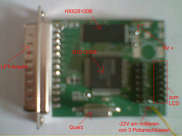

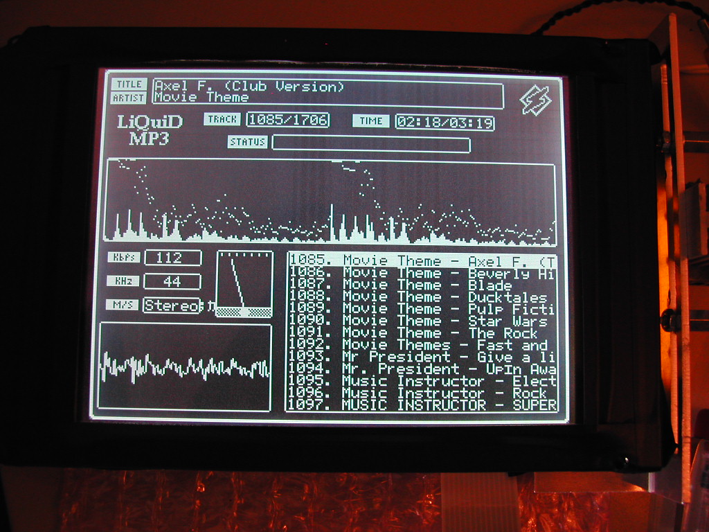

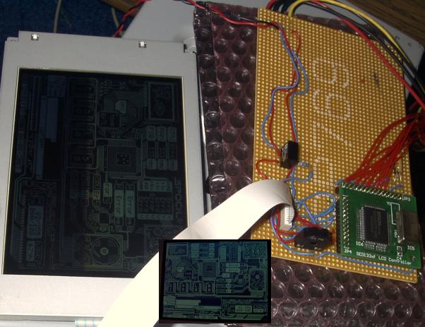

von Mark de Jong (Gast)
Für mein MP3 Player habe Ich ein controller-board mit den SED1330F
gebaut, siehe dateien.
Ich habe einen LCD auf das Nokia 9110 angeschlossen, das hat 640x200
pixel.
Die Platine habe Ich mit Protel DXP gemacht.
Grüße Mark de Jong,

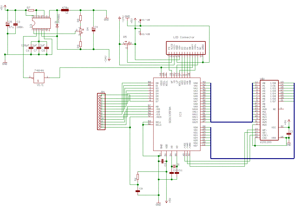

Hie ist noch das schaltplan.
Grüße Mark.
von Hans (Gast)
@Mark
Hi, ich habe mir das Datenblatt vom SED1330F angesehen. der Controller
wäre genau der richtige für dieses LCD. Woher hast Du den Bezogen? Ich
habe zur Zeit eine Anfrage bei http://www.siliconchip.de laufen. Das ist
eine Tochtergesellschaft von http://www.glyn.de . Kann man von Dir
vielleicht so ein Controller-Board käuflich erstehen?
Schönen Gruss... HAns

Ich arbeite gerade an ein neue platine die geeigned ist für:
- SED1330Fba
- SED1335Fa0
- 128Kbyte RAM
- Quarz oscillator.
Alle pins nach aussen (uController und LCD)
Preis pro Platine 7 EURO bei abnahme von 30 Stuck
Grüße Mark.
Hier ist das neue Schaltplan.
Grüße Mark.
Ich habe die platine jetzt fertig und unter Platinen hinzugefügt:
http://www.mikrocontroller.net/forum/read-6-30323.html
Grüße Mark.

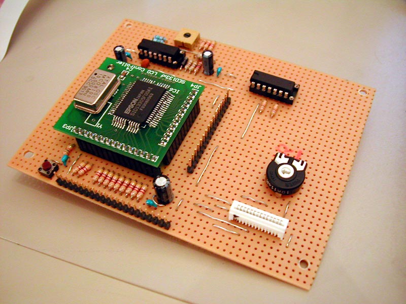

Hallo Alle,
Wie versprochen, die erste bilder von der Platine auf mein test board,
die LCD Platine ist der in der mitte mit quarz-oszillator, rechts ist
das microcontroller board.
Grüße Mark,

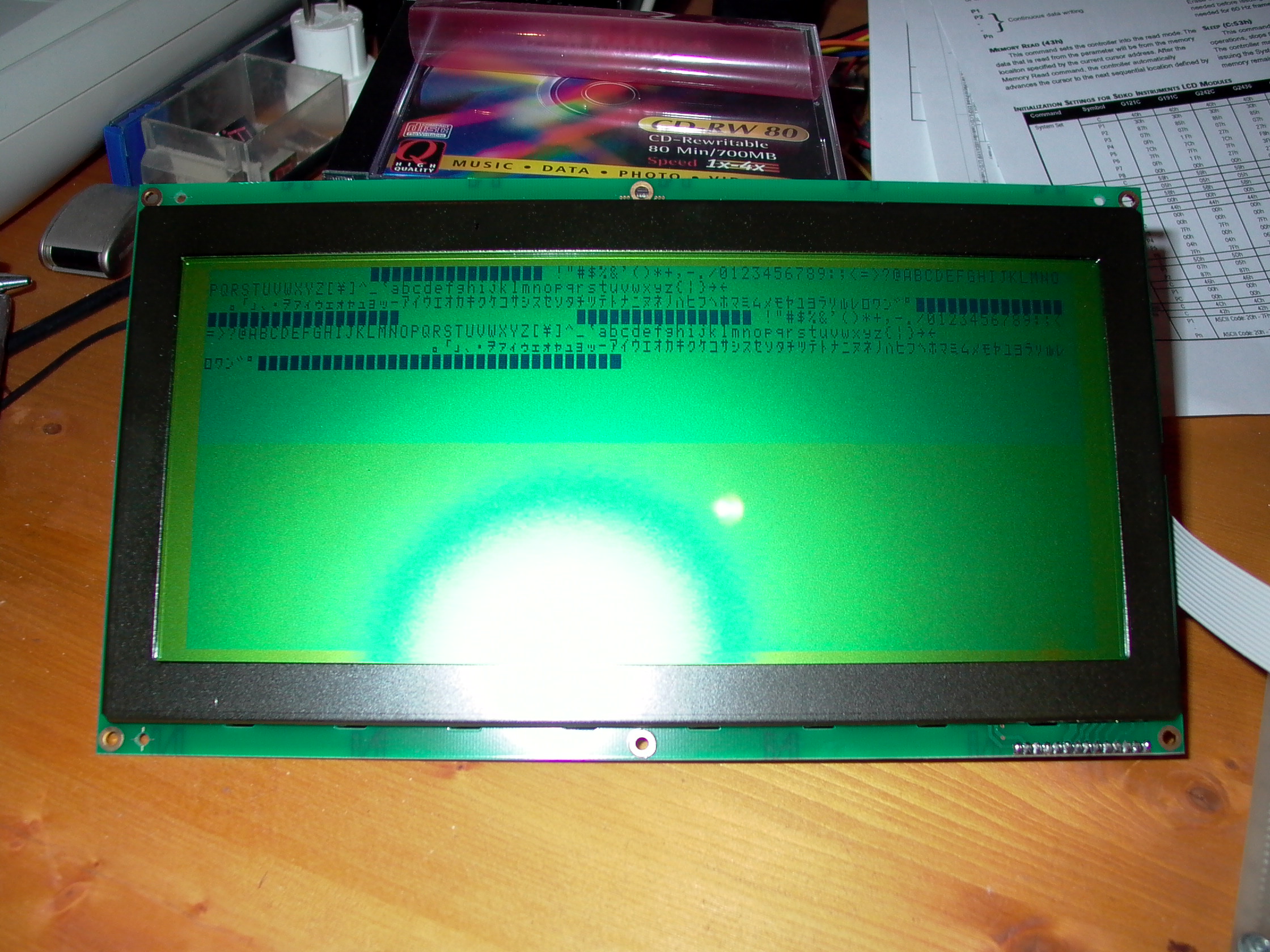

Und hier ist ein vom LCD Display es ist ein G648D mit 640x200 Pixel.
Das bild ist nicht so gut wegen spiegelungen, werde demnächst sehen das
Ich besser mache.
Grüße Mark.
von Dominik S. Herwald (Gast)
Hey - das sieht ja schonmal nicht schlecht aus. (Die Platine mein ich,
dass LCD ist aber auch - hmm - groß ;) )
Ich vermute mal, der SRAM Chip ist auf der Rückseite der Platine?
Ich versuche gleich mal mir eines der SP14Q002 zu ersteigern.
Wenn ich erfolgreich sein sollte, bekommste morgen meine Bestellung :)
MfG,
Dominik

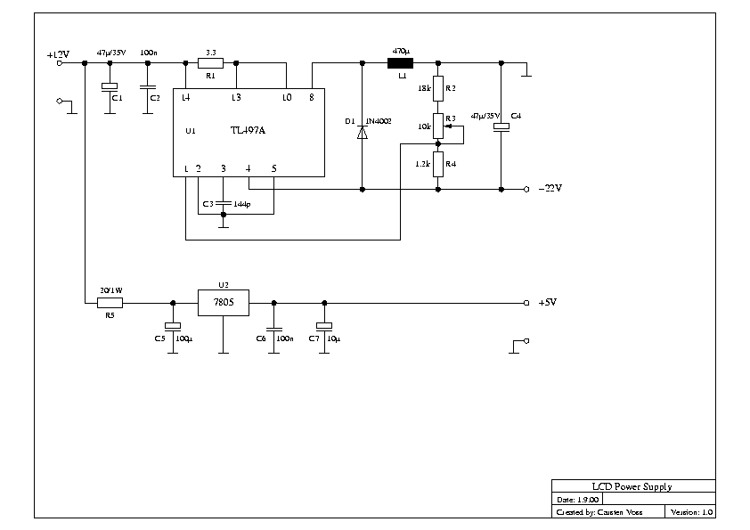

von CeBo (Gast)
die negative Hilfsspannung läßt sich recht einfach mit einem MC34063
erzeugen.
Kostet komplett mit den externen Bauteilen ca. 5 €
Berechnung der Bauteile und Schaltplan sind in der Application Note :
www.intusoft.com/onsemipdfs/AN920-D.pdf

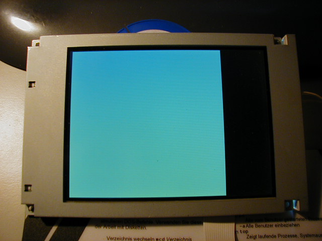

So das Display ist da. 1 woche und 1en tag dann kam es an in einem
kleinen unauffälligem braunen umschlag(ging ja doch ziemlich flott).
Trotz der Verpackung, die ich ehrlich gesagt nicht grad ausreichend
finde, ist der Zustand tadellos.
Hier mal ein Bildchen :)
Gut zu erkenn auch der 14polige Stecker der an die Controllerplatine
gehören sollte und der Anschluss für die Hintergrundbeleuchtung.

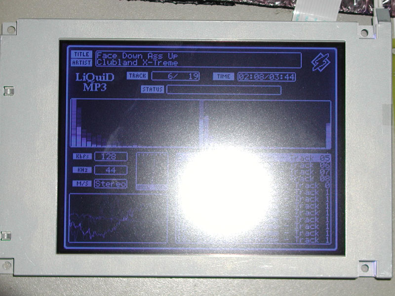

Ich hab nur schonmal die CCFL Beleuchtung getestet - die funktioniert
sehr gut :)
Hab hier einen CCFL Inverter für 12V und man kann die Helligkeit mit
Spannungen von ca. 8 - 12 V einregeln...
Und ein Bild von einem in Funktion ist z.B. bei den Auktionen zu
sehen... z.B. hier bei dem dass ich ersteigert habe:

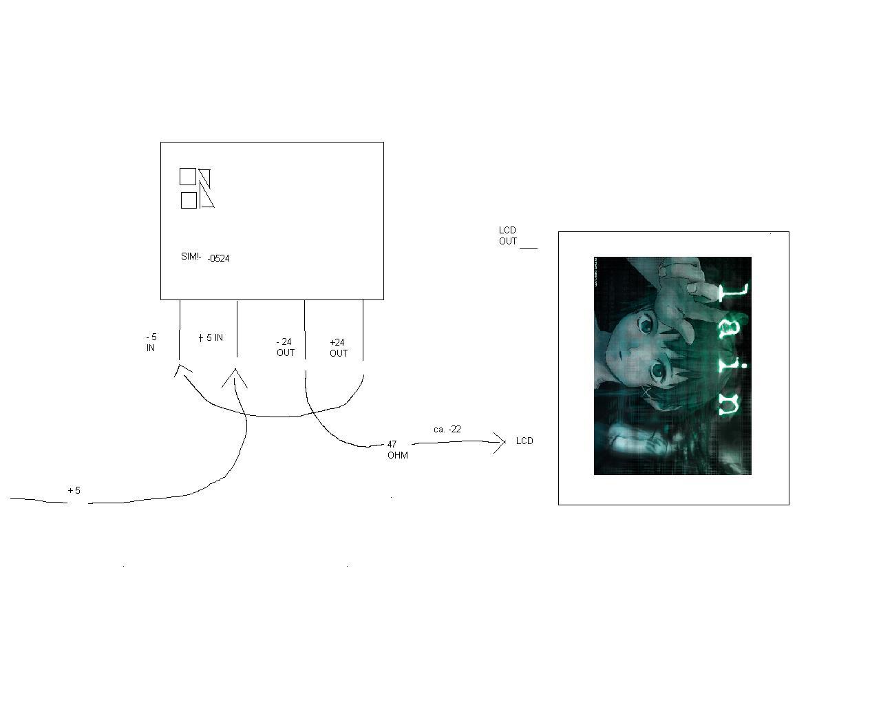

von Sebastian Kahlert (Gast)
Hallo Leute!
Könnt ihr mir verraten, welchen Widerstand ich nehmen muss, um die -24V
des DC-Wandlers auf -22,5V zu drücken? Mir fällt gerade nicht die Formel
ein! ;-)
Und wann postet endlich jemand erste Bilder von dem Display im Betrieb!
Welche Software ist zur Ansteuerung am besten??? (PowerLCD???)
Gruß,
Sebastian
von jerk (Gast)
Ein Bild im Betrieb findest du exakt 23 beiträge weiter oben
(hoffentlich nicht verzählt die zahl passt grad so gut ;)
Bei der software gibts eine gute auswahl z.b. Liquid MP3 aud
www.lc-design.de ist unter software im shop eine schöne linksammlung.

von Andre Adrian (Gast)
Meine Platine mit Controller, Ram und dem Inverter für die -22Volt ist
sogut wie fertig. Bevor ich die hier allerdings veröffentliche, hätte
ich es ganz gerne, wenn da mal jemand mit fundierten Elektronik
Kenntnissen drüberguckt.
@Andre,
Kannst dein schaltplan und layout mal schicken, dann kuck ich mal
drubber.
Grüße Mark.

Einen ersten Rohentwurf meines Designs findet Ihr hier:
http://www.rotlaus.de/lcd/lcd_controller.sch
http://www.rotlaus.de/lcd/lcd_controller.brd
Wie gesagt, erst ein Entwurf. Ich arbeite noch dran.
Gruss
Andre

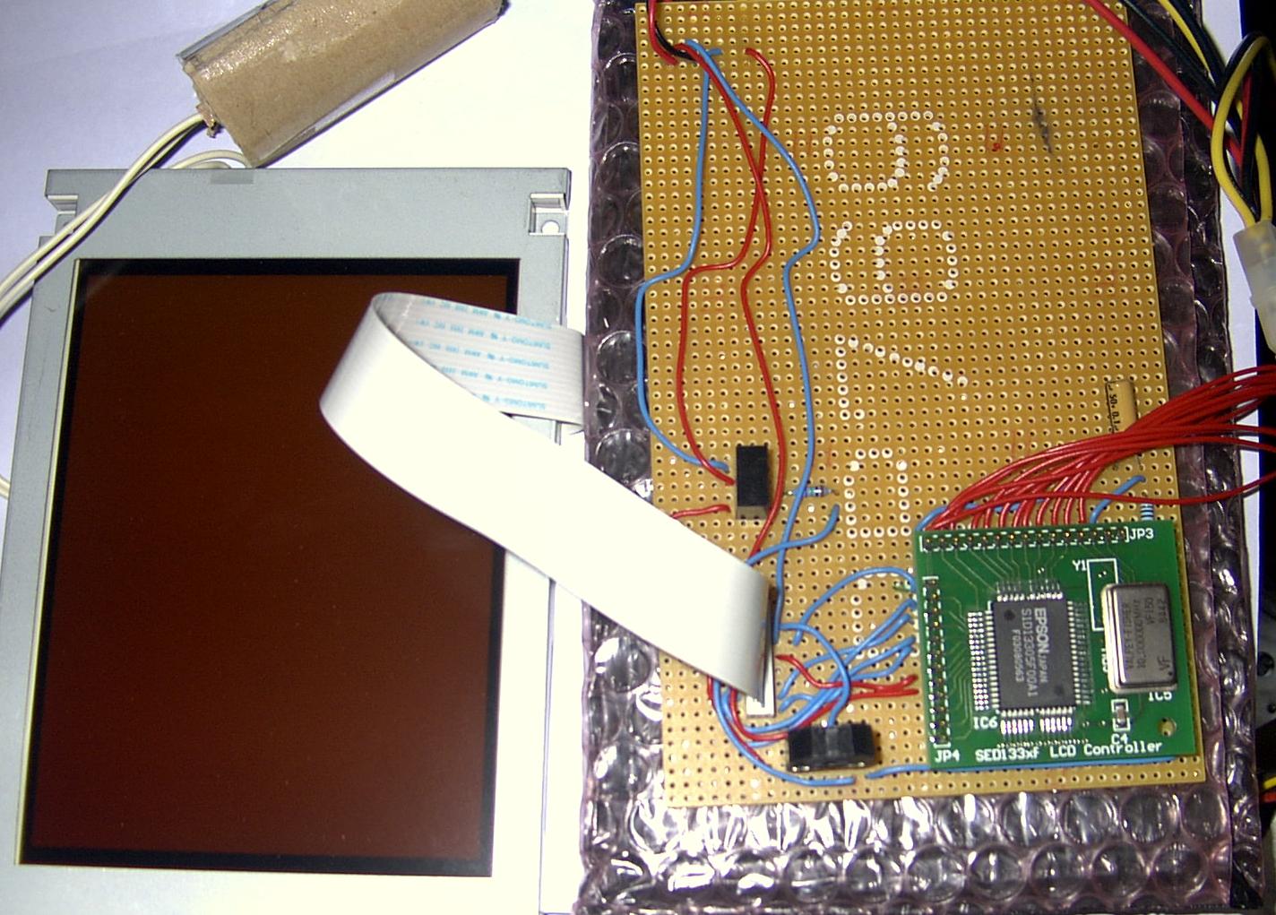

Hab vor einiger Zeit auch mal ein Board mit SED1335 für mein GLCD
entworfen. Hab allerdings noch ein EPROM für User-Character mit
draufgebaut. Wird direkt vom SED1335 unterstützt und sitzt im letzten
Speicherblock des SED (60-64kByte). Damit lassen sich eigene Fonts etwas
leichter implementieren, da man dem Controller sagen kann, dass er statt
dem integrierten Zeichensatz den im EPROM benutzen soll.
Falls jemand interesse daran hat, kurz bescheid geben.

Heute sind die Teile von Mark angekommen. :) freu
Ich muss wirklich sagen - Top Qualität!
Alles gut verpackt, die Platine ist super und es wurde sogar eine CD mit
Datenblättern, Application Notes, Layouts, Schaltplänen und ein paar
Quellcodes mitgeliefert.
Mark hat da wirklich ganze Arbeit geleistet! lob
Ich muss jetzt nur noch auf meine Bestellung bei Kessler warten (das
RAM, der TL497 für die -22V und ne feinere Lötspitze) und dann kann ich
loslegen...
MfG,
Dominik S. Herwald
@Andre @ ERDI:
Du brauchst nicht unbedingt EEPROM für die Fonts, du kannst auch RAM
nehmen, musst es halt bei jedem start einmal laden.
Vorteil ist das mann die Fonts nachladen kann.
Desshalb hat meine Platine auch 64Kbytes RAM.
Ich schreibe gerade folgende libraries für den LCD controller:
- SED133xF low-level treiber
- Font functionen
- Text functionen
- Graphic functionen
- Text Window manager functionen
- BMP functionen
- JPG functionen
- etc.
@Dominik:
Der Post war richtig schnell, bin froh das Du zufrieden bist.
Grüße Mark.
von ERDI - Soft (Gast)
Und genau deshalb habe ich das EPROM mit eingebaut, um nicht jedes mal
den Font nachladen zu müssen. Zudem kann man auch mit dem ROM zusätzlich
noch Zeichen in nen RAM-Bereich laden, den man sogar selbst wählen kann.
(Dann allerdings nur 64. Sofern ich das richtig verstanden habe.)
Der Vorteil des ROM liegt klar darin, dass man nicht nachladen muß, aber
trotzdem noch selbstdefinierte Zeichen nachladen kann.
Nachteil ist wohl die Beschaffung eines entsprechenden 2732 EPROM's.
P.S.: Habe natürlich auch 64kByte verbaut. (Sollte vielleicht mal
darüber nachdenken, das per µController umschaltbar zu machen => RAM
oder EPROM.)
Hoffentlich denke ich heute daran, das File auf ne Diskette zu packen.
@ERDI:
Hast recht, aber ich wollte die Platine so klein wie möglich machen,
also war kein platz für ein DIL EEPROM und ein PLCC EPROM ist schwierig
zu programmieren/bekommen.
Kannst aber auch ein größeres nehmen, dann wird halt nicht alles benutzt
(nur 4Kbytes), oder über bank switching mehrer fonts wählbar.
Wenn Du interesse hast, kann Ich mal nachsehen ob ich noch welche habe!
Grüße Mark.
@Mark:
Ist mir grad nur so aufgefallen - das PDF Handbuch auf der CD sollteste
besser nochmal überarbeiten ... da sind noch viele Rechtschreibfehler
drin...
(z.B. bestucken --> bestücken, dunes Lötzinn --> dünnes Lötzinn, etc.)
Und nochwas: In den für ein normales Quarz vorgesehenen Platz auf der
Platine passt kein normales Quarz rein ... die Bohrungen liegen etwas zu
weit auseinander.
4 MB für den Controller =)
Hmmm meine PICs mit ihren 8KB können da wohl nicht mithalten ;)

von Andreas K. (Gast)
So meine Platine von Mark ist heute auch angekommen.sieht sehr
ordentlich und sauber aus. Leider war kein 1335 drauf sondern ein 1330
was das ganze etwas erschwert aber soweit ich weiß geht der ja auch an
den paraport.  jetzt kommt erst mal der langweilige anschlussvergleich
von sebsob (Gast)
oh mann!
da überleg ich die ganze zeit wie ich das jetz nun mit den smd-bauteilen
mach und vergess völlig, dass ich ja gar keine platine für den
controller hab!! wie mach ich das nun? selbst-ätzen geht net, weil ich
so was nich hab.
@Andreas:
Entschuldigung habe Ich wahrscheinlich ein module vertauscht.
Es ist aber egal welche Controller drauf ist, ich habe sie alle mit der
gleiche software und hardware getestet.
Also hardware und software sind gleich.
Grüße Mark.

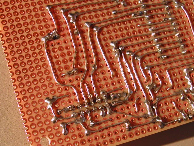

@sebsob
Man muss nicht unbedingt eine geätzte Platine nehmen, man kann das auch
per Hand auf Lochraster verlöten. Beispiel siehe
http://elm-chan.org/docs/wire/wiring_e.html , aber ich würde mir das
nicht antun wollen.

Bei mir ist auch das Paket mit dem Controller von Mark angekommen -
stimmt, gut verpackt und eine toll produzierte Platine plus ausführliche
CD. Aber auch ich frage mich: Wie gehts jetzt weiter - bzw. wo kann ich
den Lötkolben ansetzen, um mir die Anschlusstecker zu bauen?

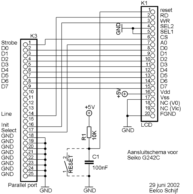

von AndreasK (Gast)

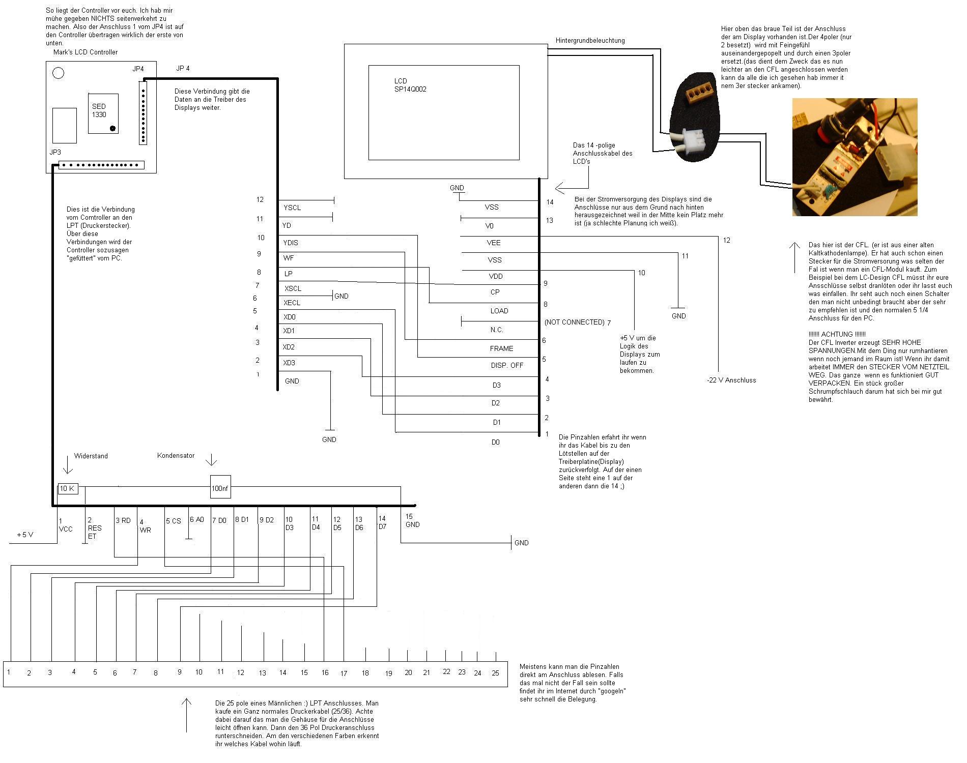

hier siehst n schema zum anschluss anen paraport:
http://www.geocities.com/ResearchTriangle/1495/ee_lcd.html
aber die bezeichnungen für displayanschluss am sed 1330 verwirren mich
von Florian Hanauer (Gast)
@AndreasK:
Das Schema ist ja eines für den Anschluss von einem 4*20 LCD an den
Parallelport. Ich kann mir nicht vorstellen, dass das auch mit gLCD´s,
bzw. der Controllerplatine so gemacht wird. Oder etwa doch?
Grüße,
Florian
von Andreas (Gast)
oh warum nicht .. es geht um den controller nicht um das LCD sind doch
abwärtskompatibel(lol keine ahung).. du kannst dir auch ganz einfach die
pinbelegung eines parallel ports im inet suchen und dann die richtigen
anschlüsse am controller suchen und anschließen.. da stimmen die
bezeichnungen ja überein. aber bei bildschirm seh ich schwarz :) d.h
verschiedene anschlüsse
aber vielleicht ist ja jemand so nett sich die mühe für uns zu machen
und sich die anschlüsse ankucken und uns sagen was wohin gehört.
von Andreas (Gast)
ich hab mir das schema nich so genau angeschaut hast recht das passt
nicht so ganz .. also doch paraport belegung suchen und dann richtig
anschließen :)
Hm, ich glaube, der Link steht weiter oben schonmal.
Hier ist zu sehen, wie man den Controller an den Para-Port anschließen
kann:
http://www.lamepage.de/hardware/gfxlcd/pics/shematics_lcd_ctrl.png
@Andreas, @Andre: Sorry, hat noch nicht geklappt, das Schematic auf ne
Disk zu ziehen. Vielleicht finde ich heute abend mal Zeit.
von Pierre Mai (Gast)
Ich wühle mich nun auch schon seit Stunden durch die Datenblätter ...
Ich bin dabei eine "Huckepack" Platine mit den -22V Passend für die von
Mark (Sendung war überigends Sehr sehr Schnell und suuper verpackt) zu
basteln.
Nun stehe ich vor dem Problem das Hitaci Display an den Connector von
Mark zu bekommen ...
Folgendes habe ich bisher herausgefunden :
Mark         Hitachi LCD
1  GND ----> GND
2  XD3 ----> D3    (4)
3  XD2 ----> D2    (3)
4  XD1 ----> D1    (2)
5  XD0 ----> D0    (1)
6  XECL ---> ?
7  XSCL ---> ?
8  LP  ----> ?
9  WF  ----> ?
10 XDIS ---> ?
11 YD  ----> ?
12 YSCL ---> ?
Desweiteren beim Hitachi Display :
1 D0 -------> s.o.
2 D1 -------> s.o.
3 D2 -------> s.o.
4 D3 -------> s.o.
5 DispOff --> ?
6 Frame   --> ?
7 N.C.    --> nicht belegt
8 Load -----> ??
9 CP -------> ??
10 VDD -----> +5V
11 GND -----> GND
12 VEE -----> ??
13 V0 ------> ??
14 Vss -----> GND
Kann von Euch jemand die Liste vervolständigen ??
Ich bitte aber darum, nur GEPRÜFTE Eintragungen zu machen, damit keine
Bauteile beschädigt werden.
Vielen Dank
Pierre

Ahh. Während ich das hier gerade geschrieben habe ich mich an die
Lamepage erinnert:
Da ist es ja sogar im Schaltplan angegeben!
packSichAnDenKopp ;)
MfG,
Dominik S. Herwald
http://www.dsh-elektronik.de/

von sebsob (Gast)
hat jemand vielleicht eine eine bauteileliste für reichelt oder conrad
oder sonstwen? (einmal für marks platine und fürs netzteil) das würde
mir einige arbeit ersparen.
mfg sebsob
von AndreasK (Gast)
eine bauteilliste vom netzteil für pollin.de bekomme ich heute
nachmittag oder abnd(wenn die alles haben) ist billiger als conrad.
Ich habs alles bei
http://www.kessler-electronic.de/
bestellt. Ist auch relativ günstig.
MfG,
DSH
von Andreas (Gast)
Das ist dann die Bestellliste für das auf
http://www.lamepage.de/hardware/gfxlcd/index_de.html
(wie oft wurde der link hier schon gepostet?)
gezeigt netzteil.
aber eigentlich müsste doch z.b. der DC / dc Wandler von Megas.org
reichen!
von sebsob (Gast)
gezeigt netzteil.
ja, das ist mir klar, die hab ich ja auch. allerdings bin ich anfänger
und in der liste steht nicht genau was das jeweils ist, nur werte und
bezeichnungen. was weiß ich was das alles is. ich möchte eben nix falsch
kaufen, das kostet nachher nur wieder versandkosten.
>>aber eigentlich müsste doch z.b. der DC / dc Wandler von Megas.org reichen!
der kostet 13,50. im forum wurde gesagt, wenn ich den selbstbaue,
kostets ca. 5.
von andreas (Gast)
ok wenn du's selber machen willst :
R is widerstand 3,3R ist 3,3 ohm, alles kohledinger .. den 20ohm eumel
machst einfach 4X5er ohm kohle
C condensator
U sind chips
L is ne spule
D is ne diode
und 47µ/35 V ist ein elko mit 47 microfarad und 35 Volt belastbarkeit
usw
im groben. aber da ich morgen eh bestell kann ich dir morgen auch die
direkten bestellnummern geben.
von sebsob (Gast)
siehste schon wieder was gelernt

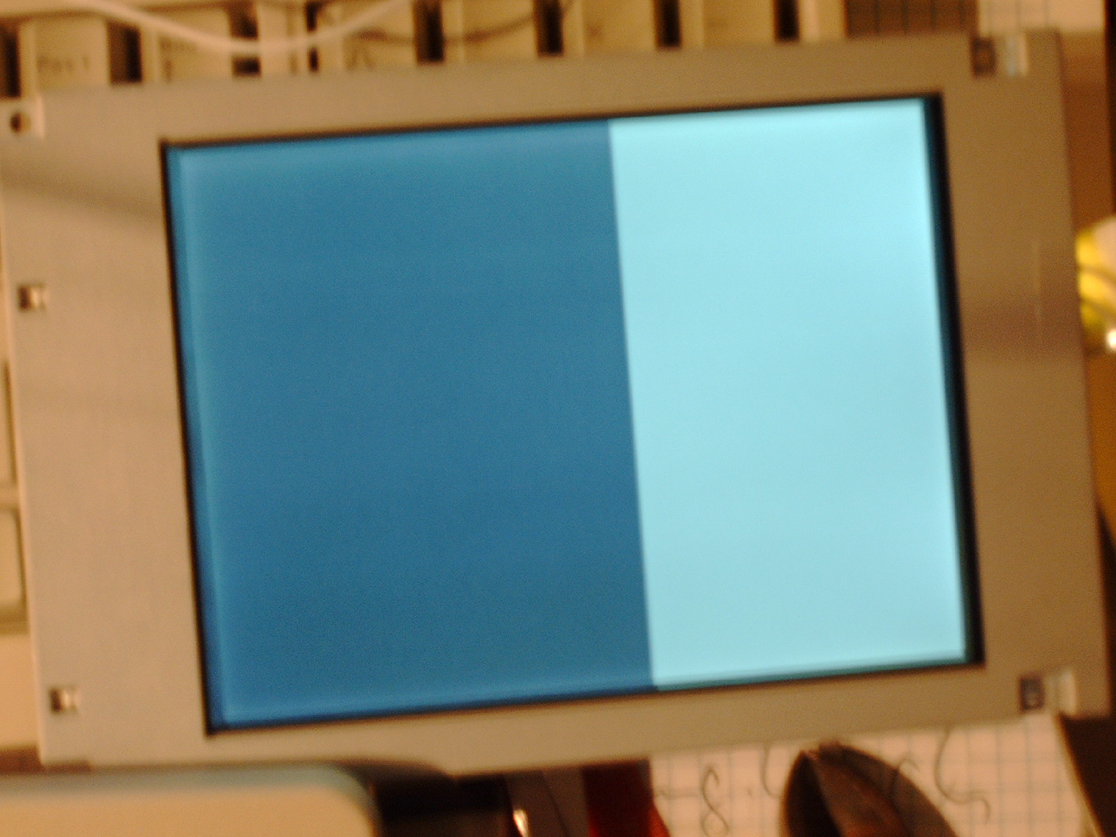

So, nun sitze ich hier, und weiss nicht mehr weiter ...
Alsoooo :
-22V aufgebaut, und funktioniert
Ansteuerung (-22V nach init) aufgebaut, funktioniert
nun mein Problem :
angeschlossen an Druckerport :
getestet mit disp.Test von Pollin :
Keine Anzeige .. das heisst wenn ich auf "alles Schwarz" clicke, werden
ca 3/4 von rechts alle Punkte Dunkler.
Bei "alles Weiss" hat das LCD wieder eine "einheitliche" Farbe ...
nun meine Frage, wie habt Ihr das LCD an den Druckerport angeschlossen
Ich habe schon alle gänigen GLCD Proggies Probiert, auch LCD Studio, wo
ich ja die einzelnen Pins angeben kann (SED Treiber) aber nix wirkt.
Wenn ich LCD Studio starte, "flimmert" das LCD nur ...
kann mir jemand von euch da mal nen Rat geben ??
so long ... Pierre
von jerk (Gast)
das klingt böse.. und nimmt mir ein bisschen hoffnung ... hast du
kontrolliert ob wirklich alle kabel richtig angeschlossen sind, das
nirgendwo zuviel, zuwenig strom ist, und das keine kontakte zufällig
miteinander verbunden sind?
von MEGAStar (Gast)
@Pierre:
hast Du einen Porttreiber installiert (Port95nt.exe btw. DLportio ?)

Ich habe auch ein kleines Problem... aber nur mit der negativen
Versorgungsspannung. Habe die Schaltung mit dem TL497 aufgebaut - aber
es will einfach nicht funktionieren. Ich messe am eigentlich negativen
Ausgang immer nur +0,6V ?
Ich habe schon die Widerstände ein wenig variiert, aber es blieb immer
bei ca. 0,6V...
OK, für den Kondensator habe ich keinen 144p kerko genommen, sondern
einen 150p kerko (hatte keine 120p und 2x 12p...) aber da sollte doch
wenigstens eine negative Spannung dabei herauskommen?
Habe da auch schon diverse andere Werte ausprobiert aber immer dasselbe.
Auf dem Oszi sieht man einen Sägezahn-artigen Verlauf an Pin 3 des
TL497. An der Spule (Pin 8) kann man dann Rechteck Impulse mit sehr
kleiner (vielleicht im millivolt Bereich) Amplitude sehen...
Die Amplitude sollte ja eigentlich größer sein?
Woran kann das liegen?

@mega : ich habe schon beide Versionen ausprobiert .. also sowohl mit
als auch ohne Treiber ...
@Dominik .. nein, es flimmert erst, wenn ich versuche es zu
initialisieren ....
Habt ihr nen Rat ?? Ich habe nun schon alle Leitungen überprüft, habe
ich vielleicht doch im Anschlussschema nen Bug drinne?? Währe ja mal
nett, wenn hier einer ein Funktionierendes Schema Postet .. also sowohl
ParalelPort, als auch das zum anschliessen an die Platine von Mark ...
PS: im Leerlauf habe ich -22V und unter last nur noch ca. -15V aber ich

Mein Problem mit dem TL497 konnte ich bisher immer noch nicht lösen...
evtl. ist er defekt. Hab schon mal nen paar Samples bei Maxim vom MAX749
und 629 geordert... mal sehen ob das was wird.

Ich habe mal ein Anschlussschema, dass ich im Netz gefunden habe für ein
Seiko g242c gepostet. Das Display arbeitet auch mit einem SED1330 also
sollte das funktionieren - ABER: Die Anschlussbelegung ist ja von
Software zu Software verschieden....

von Hans (Gast)
@Pierre
ich glaube nicht das -15V ausreichend sind. Sonst würde im Datenblatt
vom LCD nicht -22V drin stehen. Ist vielleicht Dein Netzteil, welches
die -22V erzeugen soll, zu schwach? Wie wäre es wenn Du die
Leerlaufspannung auf -27V hochsetzen würdest?
von Hans (Gast)
nochmal an Pierre:
Welche Steckerbelegung hast Du genommen? Doch nicht etwa die von der
"lame-Page"? Die paßt nicht zum SP14Q002-A1.
Hier ist nochmal die Steckerbelegung vom SP14Q002:

ist die bestelliste für ein lamepage netzteil für reichelt:
1W 3,3
1W 18K
1W 1.2K
PIHER 10-L 10K
1W 1,0               x 2
1W 18
09P 470µ
1N 4002
TL 497A DIL
MA 7805
RAD 47/35            x 2
KERKO 100N           x 2
KERKO 120P
KERKO 12P            x 2
RAD 100/35
RAD 10/35
von Ben (Gast)
@ andreas
Wenn Du schon bei Reichelt bestellen willst,
was spricht dagegen gleich den DC/DC-Wandler für 8,80 Euro zu
nehmen(S.282 Katalog) und einen Vorwiderstand der die 24V auf 22
reduziert zu nehmen? Den gibt es fix und fertig.
PS: Den 20 Ohm-Widerstand vor dem 7805 kan man getrost rauslassen, ob
ein Teil der Spannung am R oder erst am Regler verbraten wird, ist
wurscht.
Datenblatt: http://www.elconpower.com/fi/tuotteet/dcdc/sim1sil4.pdf
von Hans (Gast)
@Ben
Wo im Katalog von Reichelt steht, das diese Module eine neg. Spannung
von 24V erzeugen?
Nirgendwo. Die ist positiv! Also dürfte das nur mit nem nachgeschalteten
Spannugsinverter funktionieren - und dann kann mans auch gleich komplett
selbst bauen...
MfG,
DSH
von Ben (Gast)
So?
Wenn ich +V Out auf Masse lege und an -VOut abgreife, ist die Spannung
bei mir negativ.
47 Ohm davor und schon bin ich bei~ -22V
Ahh. Brett vor der Rübe. Sicher so geht es natürlich ...
Sorry :]
MfG,
DSH

von andreas (Gast)
ich zitier mal einen freund von geradeeben der zwar leicht unter alkohol
stand aber eigentlich (:) sehr kompetent in achen eltronik ist. es geht
um den DC / dc spannungswandler und die 47 ohm .. wie kommst du auf 47?
ist das nicht zuwenig?
da der verbraucher selbst ein hochohmiger verbraucher ist, ist es nicht
möglich einen widerstand auszzurechnen
sobald das display kurz nichts verbraucht, liegen sofort 24 volt an.
@Hans:
Ja, genau so wie Du es im Posting geschrieben hast, habe ich das Display
angeschlossen, es ist ja das gleiche, was auch Dominik gepostet hatte
habt ihr noch nen Posting für den Anschluss an den Druckerport ??
LG
Pierre

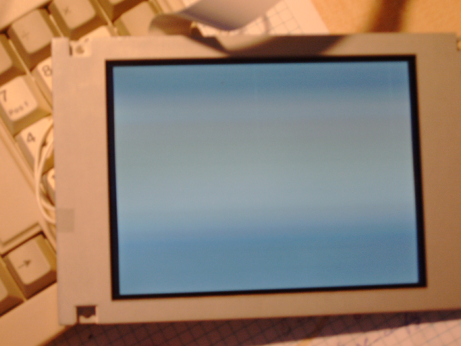

So, hier mal ein Paar Bilder von meinem Problem :
LCDTest von Pollin :
Alles Weiss ausgewählt
Alles Schwarz ausgewählt
Standart Grafik Beispiel wie im Proggie ...
aber viel Grafik ist da nicht, sollte eigentlich der Pollin Schriftzug
sein ....
Sieht aus, als hättest du irgendwie Spalten und Zeilen vertauscht. Wie
hast du denn den SED1335 angeschlossen? Mit der Platine von Mark oder
hast du selber was gebastelt?
@ERDI
Ich habe es mit der Platine von Mark angeschlossen, nach dem Schema wie
es weiter oben von mir schon einmal geposted wurde ...
@Hans : die -22Volt sind nun auch okay ...
von Ben (Gast)
@andreas:
Auf die 47Ohm kommt man wie folgt:
deltaU (die Differenz der beiden Spannungen)= 2V
dividiert durch den max. Strom den der DC/DC-Wandler liefern kann =
45mA
macht 44,4444...Ohm der nächste in der Serie wäre 47 Ohm.
Sollte das Display nur 5mA verbrauchen, setzt Du eben diesen Wert ein
und kommst auf 400 Ohm.
R = dU/I
Ob es preisgünstiger ist, war ja nicht die Frage.
Ich wollte nur wissen ob etwas dagegen spricht, denn in Mega´s Shop
bietet er diesen Wandler ja an.
von andreas (Gast)
in der tat ein blick ins datenblatt sagt 5mA :) -> dann gehts freilich

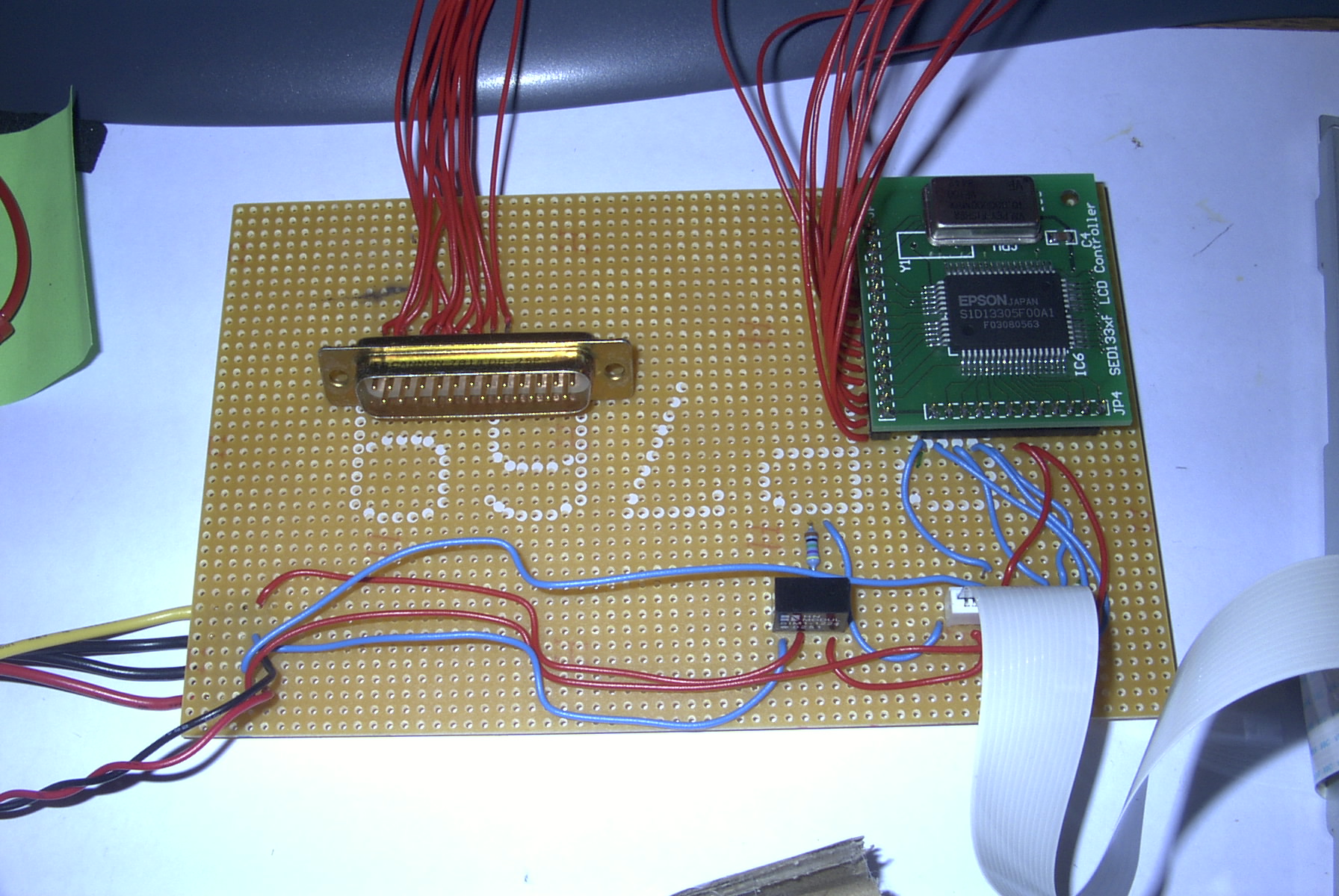

So, habe gerade mal ein wenig an der LCD Platine weitergearbeitet ...
mein Netzteil für die -22V funzt nun freu ;)
Ein isoliertes Kabel war innen gebrochen!! grummel
Naja, jedenfalls funktioniert die Wandlung sogar fast schon mit 5V -
eigentlich ist das Netzteil ja für 12V Eingangsspannung ausgelegt, aber
es schafft immerhin -21,5V an 5V Eingangsspannung (reicht fast schon
zum Betrieb des LCDs). An 12V natürlich sogar über -35V und einregelbar
auf -22V ...
MfG,
DSH
von Mike Freye (Gast)
also für mich ist das jetzt hier Neuland:) Aber nun.
Habe ich entschieden meinen HTPC ein Grafik Display zu spendieren.
Jetzt habe ich diesen Thrend gelesen und habe mir gedacht, dass es mit
dem Display und den Componeten doch möglich sein sollte diese zu
nutzen.
Dabei habe ich darn gedacht, das mir das Display Info wie Titel usw
anzeigen sollte, mmmh also genau gemeint sollte es so sein: Das ich
einen Titel auswähle und dann diesen Abspielen könnte.
Nur wie tausche ich die Daten aus, zB vom WMP9.0 oder der gleichen.
MFG
von jerk (Gast)
so meine X-bauteile sind angekommen, sogar ein DC DC
wandler(scheissteuer) :) auch die neuen lötspitzen sind da. Wenn ich
morgen früh noch laufen kann werd ich mich wohl auch noch dranmachen
ein netzteil oder bessergesagt erst mal eine funktionierende
spannungsversorgung für das SP zu basteln. dann steht der argerechten
haltung des displays in der front eines hochwertigen gehäuses nichts
mehr im weg freu
@dominik
wie weit bist du schon ? schon getestet?

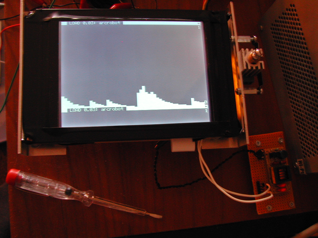

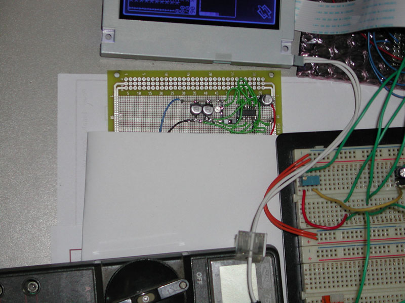

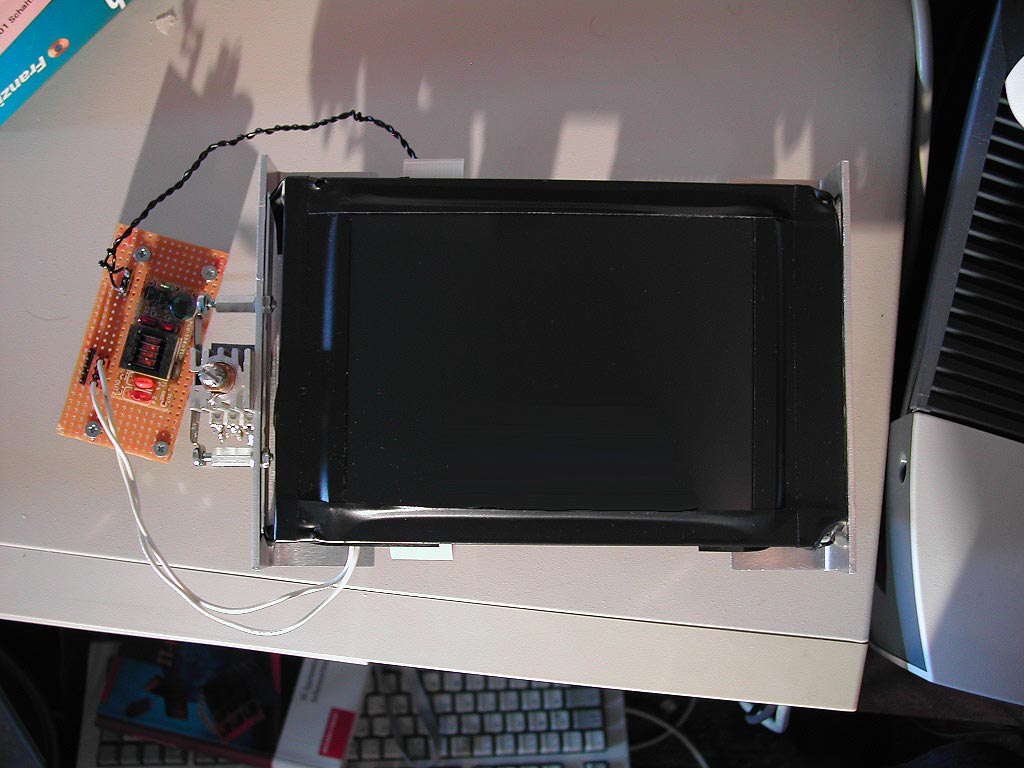

Nein noch nicht 100%ig.
Derzeitiger Status (habe ich letztes Wochenende gemacht):
- -22V funktionieren und lassen sich an/abschalten. (Der TL497 hat dazu
einen sehr nützlichen INHIBIT Eingang was ein paar Transitoren
einspart)
- SED1335F Controllerboard ist fertig gelötet und scheint zu
funktionieren (liegen 5V an, ist auf einigen Leitungen die zum Display
führen Aktivität zu beobachten - XSCL erzeugt bspw. kleine
Nadelimpulse...)
- Stecker für das SP14Q002 ist verlötet (hoffentlich richtig ;) )
- Die Daten Eingänge des Controllers hab ich noch mit Vorwiderständen
versehen - Absicherung gegen den Latchup Effekt.
- Alles ist auf einer Lochrasterplatine untergebracht.
[ - Ein Poti zu Helligketisreglung der Hintergrundbeleuchtung ist vor
den CCFL Inverter geschaltet
- Habe dem Display ne Frontscheibe verpasst (naja ist mit ein bisschen
Schwazem Klebeband rund um die Scheibe befestigt - sicher nicht optimal
aber es reicht.), damit der Polarizer nicht verkratzt
Was ich noch nicht habe:
- Ein Adapter für den Parallel Port
- Für die Abschaltung der -22V muss noch ein Inverter auf das Board
- Elektronische Steuerung der Hintergrundbeleuchtung (an/aus)

von Peter Hanslich (Gast)

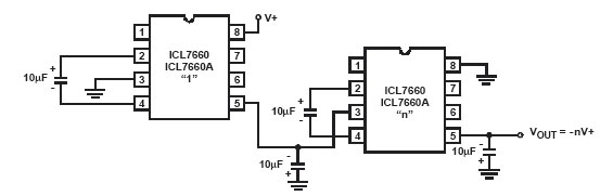

Kann mir jemand einmal erklären wie die Geschichte mit dem DC DC Wandler
funktioniert? Das mit den Anschlüssen und dem Wiederstand, und wie aus
+5 -22 werden sollen, habe ich als Anfänger noch nicht so verstanden.
Einfach ausgedrückt:
Ein DC/DC Wandler erzeugt mithilfe einer Speicherspule die mit einer
bestimmten Schaltfrequenz über einen Transitor ständig an und
abgeschaltet wird eine höhere Spannung als die, die man dem
Schaltregler zuführt... (habe jetzt keine Lust auf Details
einzugehen...)
Angeschlossen wird der DC/DC Wandler Eingang (ich denk mal du meinst
ein Fertiges Modul) an die +5V - und um minus 22V zu bekommen muss
man den Pluspol des Ausgangs mit Masse (Masse = Minuspol der +5V)
verbinden und kann dann am Minuspol des Wandlermoduls die -22V
abgreifen.
Da die Wandler meist -24V erzeugen muss einfach noch nen Wiederstand in
die -24V Leitung eingefügt werden.

Hmm. So'n Dreck :(
Ersten Test des Displays durchgeführt und ich habe nun ein ähnliches
Problem wie Pierre... grummel
Verhalten des Displays:
- Alles angeschaltet -> Flimmert mit ca. 6Hz
- Ein ca. 25px breiter Bereich links im Display (Flachbandkabel ist
unten) ist schwarz, der Rest weiss, ab und zu sind auch im Rest Linien
zu sehen...
- Controller wird über den LPT von LiquidMP3 oder LCDStudio
intialisiert -> Display flimmert immer noch etwas, aber weniger.
- Der Inhalt bleibt unverändert...
Die -22V bleiben relativ Konstant bei ca. 21,9V wenn das Display
läuft.
EIGENTLICH müsste alles korrekt angeschlossen sein (bis auf evtl. das
Display. Habe es wie weiter oben Beschrieben angeschlossen)... woran
könnte dieses Verhalten noch liegen?

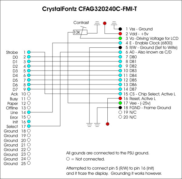

von Hans (Gast)
Ich habe mich mal in einem anderen Forum um gesehn. Dort hatte mache
auch Probleme mit dem SED. Im Anhang findet Ihre eine Anschlußbelegung
SED<->LPT. Der einzig Unterschied zwischen meinem Anhang und der von
der "lame-page" ist der, das man die R/W(RD) auf Masse gelegt hat.
Falls es  funktioniert bei Euch funktioniert laßt es mich wissen.
Gruß... Hans
von Hans (Gast)
Ich weiß nicht was ich mir gerade eben für ein quatsch zusammen
geschrieben habe. Hier nochmal im Klartext:
Ich habe mich mal in einem anderen Forum umgesehn. Dort hatten auch
andere Probleme mit dem SED. Im Anhang findet Ihre eine
Anschlußbelegung vom SED zum LPT-Port des PC's. Der einzige
Unterschied zwischen meinem Anhang und der von der "lame-page" ist
der, das man die R/W(RD)-Leitung auf Masse gelegt hat.
Falls es bei Euch funktioniert, laßt es mich wissen.
So, nun müßte man es besser verstehen ;)
Naja ich glaube eher nicht, dass es bei mir an der LPT Port Verkabelung
liegt... 100%ig sicher bin ich mir da aber auch nicht...
Und die Read/Write Leitung braucht man normalerweise auch gar nicht -
es wird ja eigentlich nur geschrieben - nur wenn man auf das Timing
besonderen Wert legt um Artefakte auf dem Display zu vermeiden muss man
vor dem Schreiben ein Statusbit checken. Das tun aber die wenigsten
Programme.  Eigentlich braucht man auch Chip Select nicht - das
aktiviert ja nur das Bus Interface des Chips. Da hier aber nur der SED
und keine anderen Chips an den Bus angeschlossen sind ...
Kann aber nicht schaden die Trotzdem zu verbinden, sofern man diese
nicht z.B. für die Hintergrundbeleuchtung benutzten möchte... (muss man
dann natürlich selbst proggen ;) )
Welches Forum meintest du denn?
MfG,
DSH
Ach ja, @jerk:
An die Reset Leitung kommt noch nen 10K Widerstand nach VCC und ein
100nf Kondensator nach Masse für den "Power On Reset"
Geht es denn schon?
MfG,
DSH
von Peter H. (Gast)
ich hab hier einmal schnell eine skizze vom von dem DC wandler gemacht
.. passt bis auf die übertriebene grafik doch oder :)
@ Dominik
Thx für deine Hilfe :)
Aber wie gesagt, -5V muss auch an Masse dran - also an den Minuspol der
5V Stromversorgung! (nicht nur die beiden Pins verbinden...)
Wobei ich aber zuerst mal testen würde, ob der DC/DC Wandler auch
korrekt funktioniert - also erstmal nicht verlöten sondern nur 5V
anlegen und mit nem Multimeter die Spannung am Ausgang messen...
MfG,
DSH

So ich habe angefangen ein Schema für den problemlosen Anschluss dEs
SP14Q002's mit Mark de Jong's Controller(und einem 1330) jetzt
erhältlich bei www.megas.org , an den LPT Anschluss eines PC's, zu
erstellen. Das ganze soll so einfach wie möglich werden sodass es jeder
nach diesem Schema anschließen kann. Es soll ein funktionstücktiger
anschlussplan(eigentlich fast ein mini tutorial oder howto) mit
MINIMALSTEN komponenten sein. Also keine spielereien wie regelung der
hintergrundbeleuchtung oder reset schalter. Es soll einfach gehen :).
Allgemeine Hinweise wie -22 erst wenn controller läuft und sowas kommt
noch genauso wie das begradigen der linien :). ich habe den
wunderschönen sonnigen nachmittag heut geopfert um mit dem windows
power tool "paint" alles in mühsamer kleinarbeit zusammenzufitzeln.
Ich würde mich sehr freuen wenn ihr mir e mails schreibt mit euren
tipps, mit euren verbesserungen und vor allem mit euren
Fehlerkorrekturen(man bedenke von newbie für newbies). auch die GND
leitungen fürn Lpt müssen noch eingetragen werden usw.
Das würde dann wahrscheinlich auch die nächsten 300 Posts in diesem
forum ersparen.
 Das projekt soll dann wenn denn fertig auf webspace landen mit
fotos(bitte auch fotos von euren werken!!!) und natürlich mit
Lobpreisung aller derer die mitgeholfen haben.
 ein einfaches Schema für den SIM1 -0524 SIL4 von reichelt zur
erzeugung der -22 kommt auch noch drauf(wenn ich herausfind wies geht
oben im anhang findet ihr die "Rev 0.1"
Seid ihr dabei ?
Jaja - das sieht nach Paint aus ;)
(nimm doch Eagle dafür. Die light Version ist freeware.
"eagle-4.09r2g.exe" auf
http://www.cadsoft.de/cgi-bin/download.pl?page=/home/cadsoft/html_public/download.htm.de&dir=pub/program/4.0
Was in der Skizze aber in jedem Fall fehlt ist ein POR. (wie ich oben
schon beschrieben habe...)
Also nen 10K R nach VCC und ein 100n C nach GND.
Fotos liefere ich gern - sobald es fertig ist und funktioniert ;)

von Andreas K (Gast)
So die version 2 ist da
 :) paint leistet wahnsinnig gute dienste, nach 2 stunden kann man mit
der richtigen ausrüstung pixel halbieren ;). also für ein paint bild
kann man wirklich nich meckern oder ;) -> pixelgenau.
Dominiks POR ist jetzt (hoffentlich richtig) vorhanden und der CFL teil
ist fertig.
jetzt müsste man nur noch herausfinden was das prblem mit den falsch
operierenden displays verursacht und noch den -22 teil reinbauen dann
isses ja schon fast fertig ;)
die GND's am LPT muss man glaub ich auch noch irgendwie verbinden aber
das werd ich mir morgen mal genauer anschauen.
sagt mal eure meinung dazu :) was fehlt noch ?
Sieht ja schon ganz nett aus ;)
Paint reicht für sowas so gerade aus. Viel mehr kann man damit auch
nicht machen... es sei denn man möchte Pixelart betreiben (also so
kleine Isometrische Häuser und Figuren im Pixelstyle erstellen) dafür
ist es relativ gut zu gebrauchen.
Und wenn schon Grafikprogramm, dann auch richtig. Ich würde dir zu Xara
X - einem Vektorgrafikprogramm - raten, denn damit lässt sich alles
nachträglich sehr leicht verändern. Oder du nimmst gleich Eagle...
Die Masseleitungen des Parports müssen alle miteinander und mit Masse
der restlichen Schaltung Verbunden werden.
Das Power On Reset ist so korrekt...
MfG,
Dominik S. Herwald
von Andreas (Gast)
puhh ,, richtige grafikbearbeitung da müsst man sich erst mal
einarbeiten... mal seheh nwas noch draus wird .. mit steigender anzahl
der fotos und texte verändert sich das gnaze von dem einfachen
Anschlussschema auf ein ausladendes howto :)
ich glaube das auch viele wissen wollen wie man schöne verbindungen
lötet :) schön werden die bei mir sicher nicht .. eher zweckmäßig ;)
also Dominik fotos her ;)(auch von den anschlüssen z.B ans
flachbandkabel vom Display (da schwimm ich selber grad dran rum da was
schönes zu löten ohne den stecker, dann hatte ich noch pech als ich
ausversehehn bei reichelt platinen ohne lötpunkte bestellt hatte naja
.. das neue zeug dürfte ja bald kommen :))
 übrigens deine HP ist ziemlich beeindruckend .. und sowas mit 16
jahren .. in dem alter war ich froh wenn ich froh wenn ein spiel ohne
probleme lief :)
Und gerade weil es so viel wird mit der Grafik würde ich da nicht paint
für benutzten. Andere GFX Proggis sind vieeeeel komfortabler.

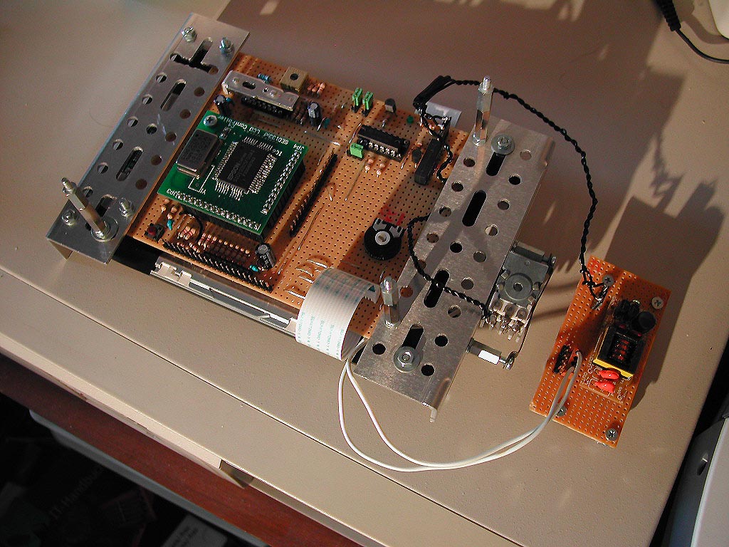

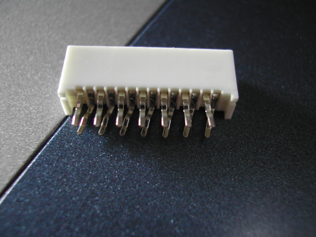

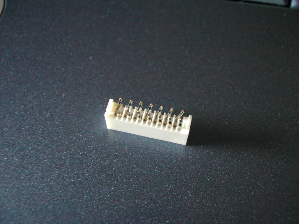

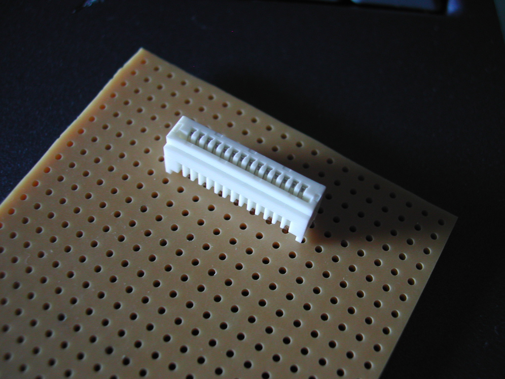

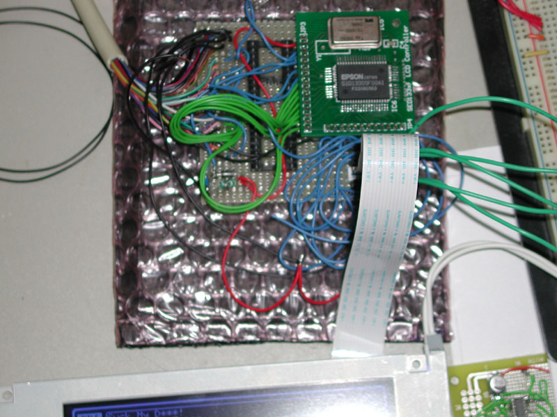

Ich poste mal zwei Fotos vom derzeitigen Status der Platine.
Naja mittlerweile bin ich 18J. Das Alter auf der HP stimmt nicht mehr
so ganz ;)
MfG,
DSH
Und hier mal der verlötete Stecker...
MfG,
DSH

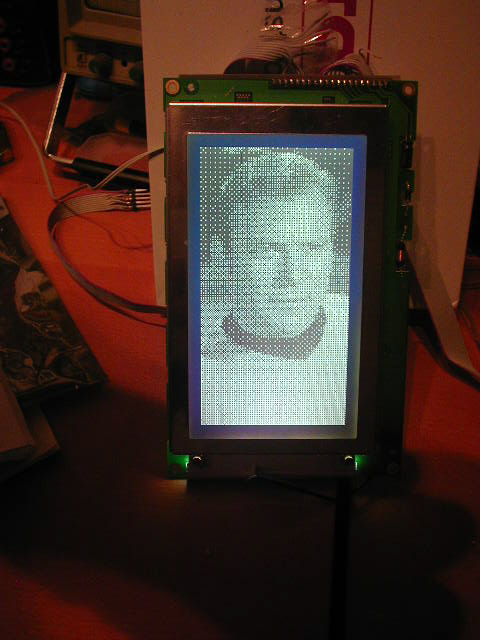

Also die Pixel an sich, haben nur zwei zustände?? Quasi an und aus. Und
die graustufen macht man, wenn man entweder mehr oder weniger pixel auf
einem haufen hat??
Ist diese Funktion im sed implementiert?
Ich glaub nicht. Das musste dann selbst proggen. Sollte aber nicht so
schwierig sein. Einfach in einem Bereich in einem Bestimmten Raster die
Pixel setzten oder eben nicht setzten... Für Bilder müsste man dann
einen Filter dafür proggen oder diese zuerst in einem Grafikprogramm
bearbeiten die normalerweise direkt solche Funktionen bieten...
So schaut das dann z.B. aus:

von sebsob (Gast)
ich bräuchte nochmal eine bauteileliste für marks controller.
@dominik
ein paar postings voher hast du deine platine (die wo der controller
drauf is) geposted. wofür is denn das auf der braunen platine?
@sesob:
Die Bauteilliste ist doch schon weiter oben mal gepostet worden...
Und das was auf der Lochrasterplatine (die braune Platine) sind einmal
der TL497 Schaltregler für die -22V (über der Controller Platine), ein
NAND Gatter IC (rechts neben dem Schaltregler) wovon ein NAND als
Inverter geschaltet ist um die -22V abzuschalten.
Dann ist da noch ein Kontrast Poti und der Stecker des SP14Q002 sowie
eine Stiftleiste auf die alle Display Signale des Controllers
herausgeführt sind, um auch andere Displays damit ansteuern zu können.
Dann noch der Anschluss für den Parallel Port, ein POR und ein Reset
Taster. Die Widerstände zum verhindern des Latchup Effekts nicht zu
vergessen.......
So das wär dann alles ;)
MfG,
DSH

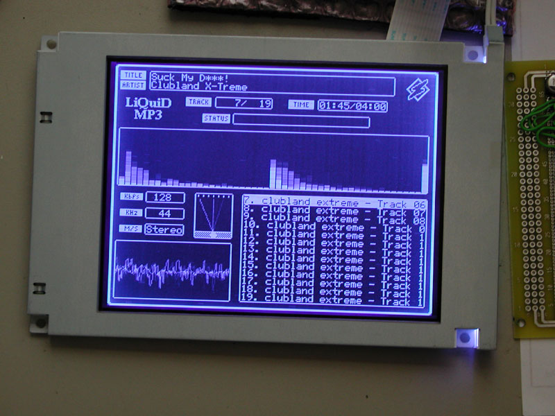

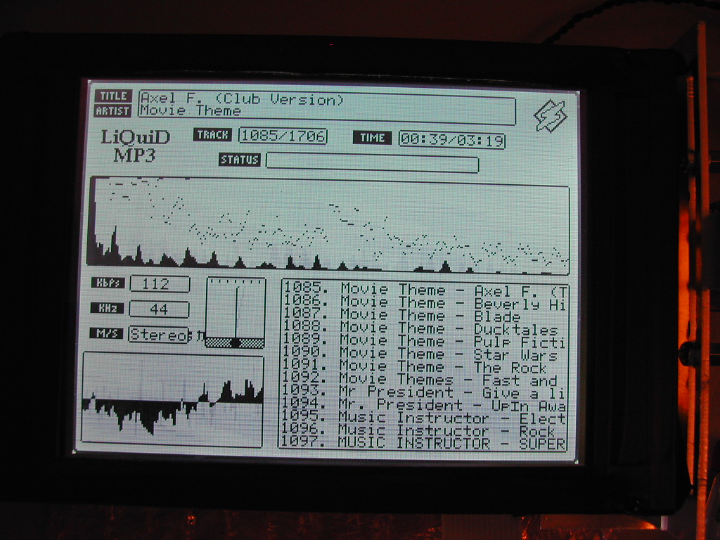

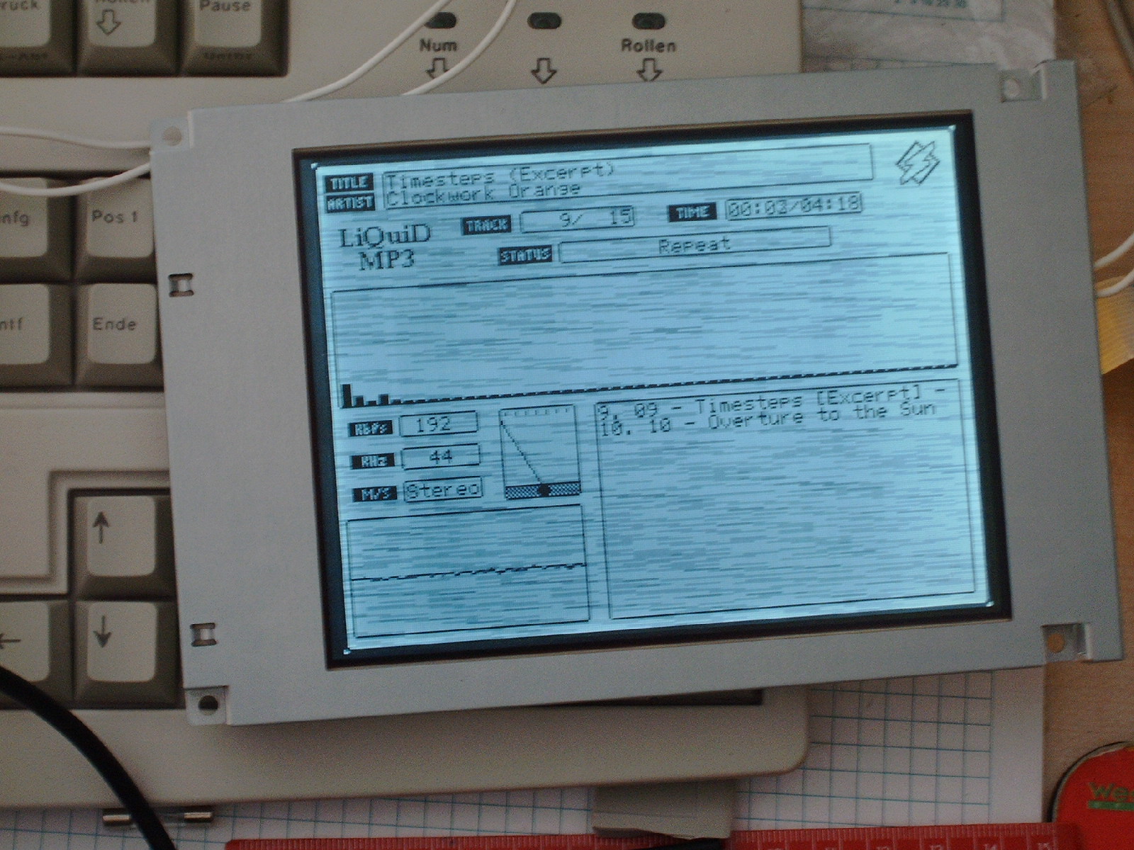

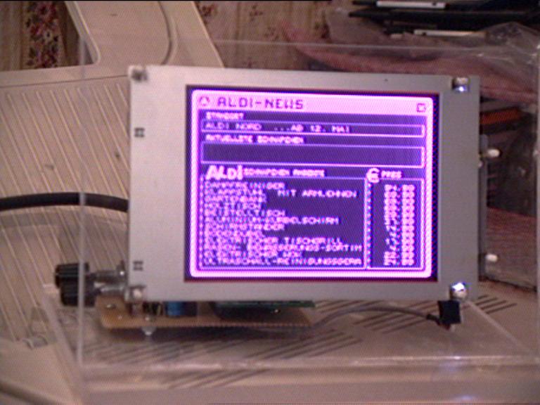

OK. Hab jetzt mal ne Klammer benutzt um das Kabel besser zu fixieren.
Ist aber immer noch nicht Optimal.
Hier mal ein Beweisfoto mit Liquid :)
Es folgen noch 2

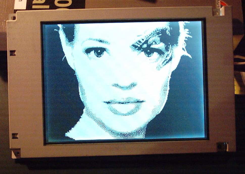

#2 mit Inverse Graphics
Hier sieht man die Artefakte sehr deutlich!
#3
MfG,
DSH

VERDAMMT ! Das waren die Falschen Fotos... (falschen ordner erwischt -
also nochmal! )
#1
#3
Also Sorry nochmal wegen den Falschen Fotos...

zu artefakten fällt mir spontan rise/fall ein .. aber nach dem
datenblatt ist das ding flott genug unterwegs um sowas wie die
"schatten" nicht sichtbar werden zu lassen
Nein das mit den Artefakten liegt einfach daran, dass der SED1335
ständig Daten vom RAM zum Display überträgt. Wenn nun aber gleichzeitig
in das RAM geschrieben wird, während auch Daten gelesen werden (also
kurz nacheinander) kann es zu kleinen Bildfehlern kommen.
Bei LiquidMP3 sieht man die besonders gut mit Inverted Graphics.
Auch ein seltsamer Effekt ergibt sich beim Umschalten auf Inverted
Graphics und zurück... da baut sich das Bild erst langsam von oben nach
unten auf ;) Scheinbar ist der Parport nicht schnell genug für eine
320x240px große Grafik...
MfG,
DSH

"Andreas K" sein gemaltes Bild "SP14Q002Anschluß.JPG" vom
19.07.2003
warum hast du die Leitung "V0" vom Display auf Masse gelegt ? ist die
nicht zum kontrast einstellen ? Im datenblatt liegt die leitung auf dem
abgriff eines 10k-potis der zwischen masse und der -22v leitung hängt.
ich habe das display noch nicht fertig, da das controllerboard von
www.megas.org einfach nicht ankommt ....
kann jemand anderes bestätigen das dieses bild ansonsten korrekt ist ?
denn es weicht ja auch minimal von anderen bechreibungen hier im thread
ab. z.b. Pin9 von Mark's JP4 geht zum Pin6 des Displays. Und viele
datenleitungen liegen auf masse, die in anderen beschreibungen mit
"NC" beschrieben sind, und in der luft hängen ...
MfG
formtapez
von Andreas Lenzer (Gast)
@formtapez:
Schau Dir mal meinen Beitrag vom 21.07. an. Das geht definitiv. Die
"NC"-Anschlüsse bleiben tatsächlich offen, denn es sind
Controller-Ausgänge, die für das SP14Q002 nicht gebraucht werden.
V0 liegt am Abgriff des 10k-Potis, bei mir messe ich da ca. -17V für
optimalen Kontrast.
nienein das war nur ne erste version von den anschlüssen
!! UND DA IST SO EINIGES FALSCH !!
nix getestet
morgen kommt das neue wo ale anschlüsse getestet wurden. hab heut sogar
ein absolut fertiges display bekommen imt allem drum und dran ;)
von formtapez (Gast)
@Mark de Yong
zum thema Datenleitungen ==> In "Andreas K" seiner Zeichnung sind
XECL, YD und YSCL auf Masse gelegt. Ausserdem ist WF auf Pin6 (Frame)
vom Display gelegt.
Das ist in "Andreas Lenzer" seiner Beschreibung aber anders.
Tja... was ist nun richtig ?

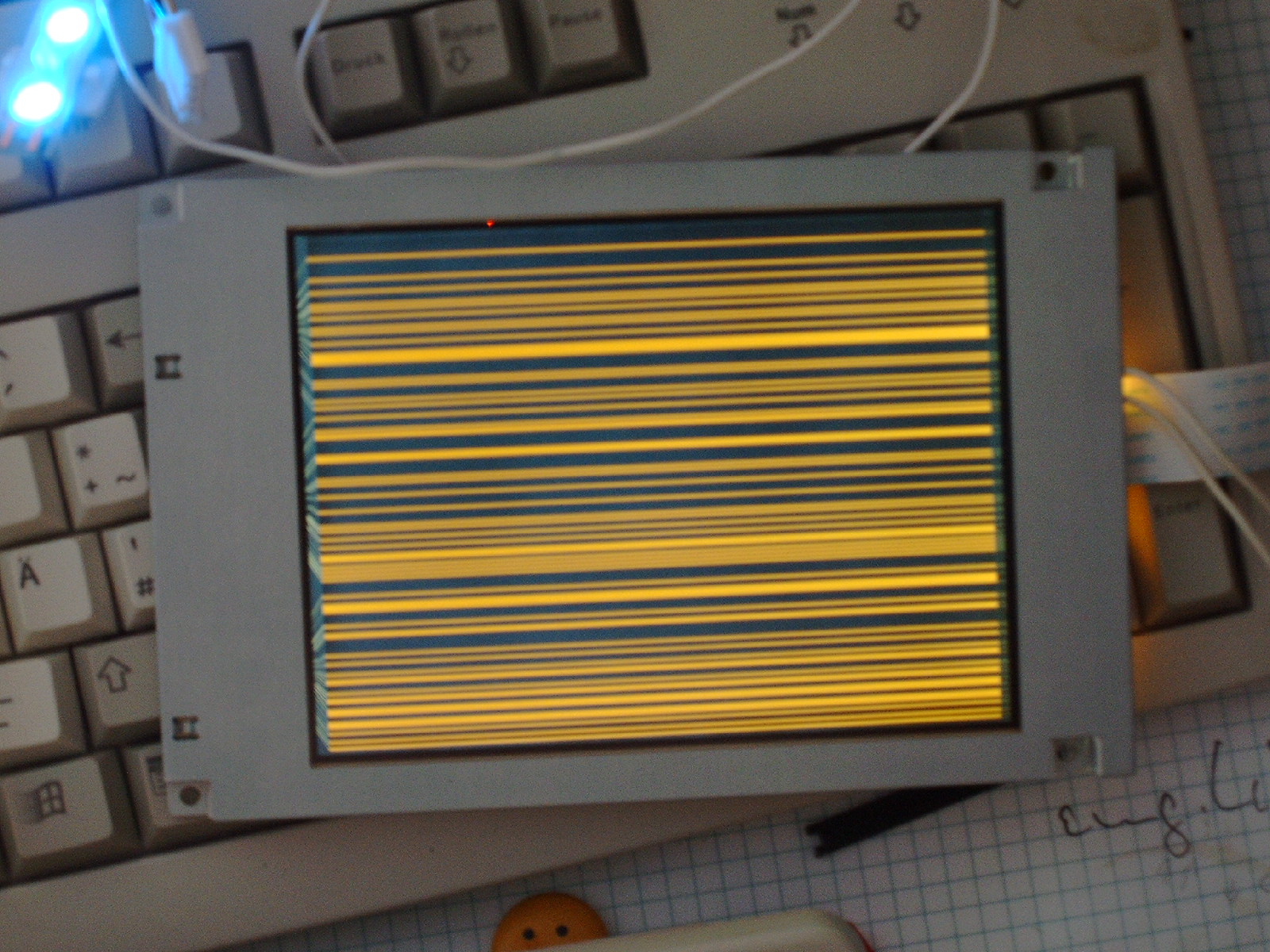

von andreas (Gast)
so display angeschlossen -> es flimmert nur .. sobald ich liquid mp3
anwerfe gesellen sich noch 2 schwarze streifen zu dem geflimmere :(
von Hans (Gast)
genau wie bei mir auch :(
von andreas (Gast)
hm .. das flimnmern ist fast so als würde man das display gar nicht an
den LPT angeschlossen haben...
ich hab jetzt noch einen kabelfehler gefunden (GND ging nur auf 20 und
nicht auf 18-25) jetzt seh ich an der rechten seite im geflimmer ein
paar helle pixel mehr. ist ja immerhin schonmal ein fortschritt
pinbelegung ist wie oben beschrieben... wo ist da der wurm drin?

von andreas (Gast)
@hans
wie hast du das angeschlossen, welche kabelart? alle verbindungen schon
getestet?
So seit neustem passiert was lustiges was nicht sehr gesund aussieht...
schauts euch mal an ;) (nach GND RICHTIG verbinden)
Das klingt nach einen nicht initializierten Controller.
Habt Ihr die LPT -> Controller kabel nicht zu lange!
Dieses kabel so kurz wie möglich.
Wenn der controller nicht richtig initializiert ist und die Vee
angelegt wird geht das LCD Display kaputt.
Auch braucht der controller einen ordenliche Reset.
 -> Siehe datenblatt seite 65.
Minimaal 1ms. nachdem der Vcc stabiel ist.
Grüße Mark.

hm .. ohoh .. hoffentlich isses display nich schrott.
das LPT kabel ist jetzt noch ca. 1 meter lang.
ich teste hier gerade das modul aus ebay von bitshaker... da dürfte
eigentlich alles schon passen. auch ist ein SID13305 drauf ..

von andreas (Gast)
so ich habe das kabel für den LPT einen halben meter kürzer gemacht ...
kaputt scheint das display nicht zu sein -> es flimmert jetzt genauso
fröhlich wie vorher ;) !
übrigens hat dieser aufbau den ich teste nichts mit dem anderen
gemeinsam. ich habe hier ein komplettes fertiges modul mit SID13305 mit
allem fertig angeschlossen ausser LPT kabel(getestet also muss der
fehler ja eigentlich an der LPT verkabelung liegen).habe ein altes
netzteil rausgekramt die nötigen stromverbindungen gelegt->  habe dann
ein 25/36 druckerkabel auseinandergeschnitten und alle nötigen
verbindungen wie beschrieben verdrahtet .. die restlichen(es sind ja
einige doppelt) hab ich einfach abgeschnitten und nicht verbunden. habe
getestet das alle kabel auch auf den richtigen pin enden -> passt.
angeschlossen -> was zu sehen ist seht ihr aufm bild !
wenn ich liquidmp3 starte hört es kurz(nicht mal ne sekunde) auf zu
flimmern -> eine paar schwarze streifen werden sichtbar(sieht so aus
als ob das startbild initialisiert wird ganz kurz auf jedenfall) und
dann geht das geflimmere wieder los
kann jemand vermutungen anstellen woran es liegt?

@Andreas: Bist du sicher dass das Modul wirklich richtig angeschlossen
ist? Also an das Display? Daran lag es bei mir jedenfalls - war ja nur
ein Kabel vertauscht.
Mach doch mal nen Foto von dem Board, damit wir uns dass besser
vorstellen können.

von elo (Gast)
hallo,
ich hab grad bei euch gelesen, dass ihr auch das interface von
bitshaker verwendet (oder zumindest andreas). ich hab mir auch solch
ein interface schicken lassen (allerdings privat, da megastar mir das
letzte vor der nase weggeschnappt hat?;-) @megastar: hast du nicht
eigene platinen? ;-) hmm?, na ja, egal?). ich muss sagen, ich bin echt
begeistert von dem teil. wirklich sauber gearbeitet und vor allem es
funktioniert ohne dran rumzulöten! @andreas:  wenn ich deine bilder
sehe, läuft es mir kalt den rücken runter (zumindest das mit den gelben
streifen)? wenn du das lcd länger so betreibst geht das lcd oder auch
der sed noch kaputt. die streifen können entstehen, wenn der sed
aussetzt und dies wiederum geschieht, wenn die steuerleitungen (z.b.
read und write) unzulässige zustände haben (z.b.beide gleichzeitig
null). d.h. entweder dein adapter ist falsch verdrahtet oder die
konfiguration in liquid mp3 ist noch nicht richtig eingestellt!! nach
welchen vorgaben hast du das adapterkabel gemacht? ich hab hier ein
datenblatt mitgeschickt bekommen und das kabel nach der tabelle
verdrahtet. dann hab ich das in liquid mp3 noch eingestellt und es
klappte auf anhieb.
das flackern des lcds am anfang ist normal, weil der sed noch nicht
initialisiert ist. das zut dem lcd auch nicht weh? ;-) aber die
horizontalen (gelben) streifen sind nicht gut! wenn so was auftritt,
schalte lieber rasch die 12v ab und prüfe dein kabel und die
einstellungen in liquid mp3. na ja, ich werde noch ne weile damit
rumspielen und nach neuer software suchen. kennt jemand noch was ausser
liquid mp3 und lcdstudio?
cu,
elo

von andreas (Gast)
mensch das war auch nur einmal mit den gelben streifen (wie kanns einem
nur bei den temperaturen kalt runterlaufen?).. so vertrauenswürdig sah
mir das auch nicht aus das ich das länger anlassen würde.. schnell n
foto gemacht und weg .. dannach hat er ja auch wieder brav geflimmert
natürlich habe ich das ding auch nach der anleitung richtig
angeschlossen (mehrfach gepfrüft)
ich blaube ich hab das problem gefunden.. also das einzigste was ich
mir vorstellen könnte  -> bin grad dabei ein neues LPT kabel zu bauen
.. wenn das nicht klappt .. naja..

Ich habe das gleiche Problem, nachdem ich die ersten Probleme
überwunden habe, habe ich mir nun heute nen neues LPT Kabel gebastelt
... und nun habe ich auch das Flimmern ....
Ich kann mir nur vorstellen, das da was mit der Soft nicht in Ordnung
ist, oder die BIOS Einstellungen falsch sind, auf was muss der Port
denn stehen .. ECP .. EPP .. Spp ???
bitte sag mir bescheid, wenn Du da irgend eine Lösung hast, PS: ich
habe das Board von Mark ...
so long ..and make no shorts ...
Pierre
von elo (Gast)
@andreas
war ja nur gut gemeint :) wär doch schade, wenn dabei was zerlegt wird
@pierre
im bios hab ich gar nichts verstellt (müsste auf "automatisch"
stehen, bin jetzt zu faul den rechner neu zu starten ;-))
ich kann euch ja mal das config-file für liquid mp3 posten. damit
geht's sicher auch bei euch. ;-)
bye,
elo
ELO DAAAANNNKEEEEEEE
Kein Kabelfehler ...
kein Hardwarefehler ...
deine Config FUNZT !!!!
glücklichbin
superguut
@ Andreas .. nimm das Config File, und das Flimmern ist weg !!
funzt suuper, nun fehlt mir noch die Einstellung für LCD Studio ... was
mache ich denn da nun falsch ??
LG .. Pierre
PS: für LCD Studio gilt :
Reset Not Av.
CS (Chip Select) = 17
A0 = 14
WR = 1
RD = 16
@ andreas, wenn Du das beim 133x Config eingibst, dann funzt das auch
ich glaube ich werde nun die nacht damit verbringen, mir ein
vernünftigen Screen zu machen ...
freuhüpf
Pierre
von elo (Gast)
na bitte, geht doch alles ;-)
die einstellungen kannst du ja aus liquid mp3 übernehmen, aber hast es
ja schon rausbekommen ... :)
na denn, ich werde jetzt endlich schlafen gehen und kein screen basteln
nacht @pierre und mach auch nicht mehr so lange ...
elo

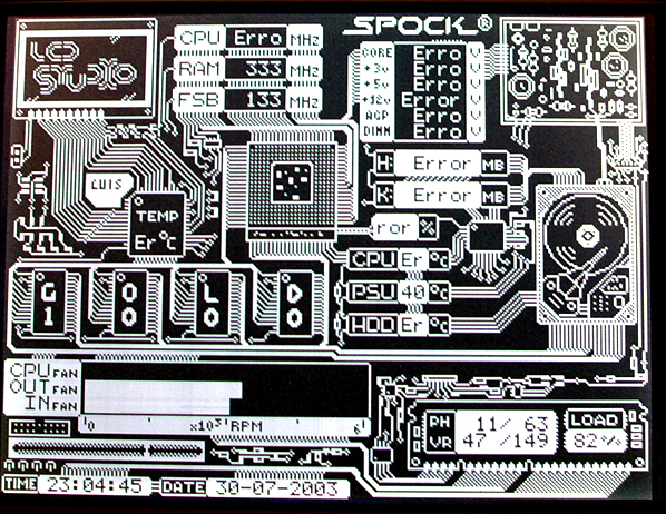

@ andreas :
LCD Studio Config ich hoffe es ist die richtige ...
der "Skin" in Betrieb .....
Schönen Tag euch allen ....

von andreas (Gast)
doch keine arbeit heut  ->
erstmal DANKE an euch alle !!
ihr habt mir eletronik newbie sehr geholfen ;)
so wie es aussieht funktioniert alles so wie es soll.
blos eins macht mir sorgen .. die artefakte .... das es so schlimm ist
hätt ich nicht gedacht ... siehe bild oben (bei grafik invertieren
sieht man es besonders deutlich[hat dominik uns ja schon erzählt]).
Kann man dagegen was machen oder muss man damit leben ? ?
@ andreas
stell die refresh time auf 250ms ein ....
bei LCD Studio auf Configure 133x "rechtsclick" dann Configure ...
Pierre
bei Liquid ... :
Winamp öffnen, "Strg+P", dann das Plugin anclicken, und dann
"refresh" auf 250, oder einen Wert der Dir passt .. :)
Pierre

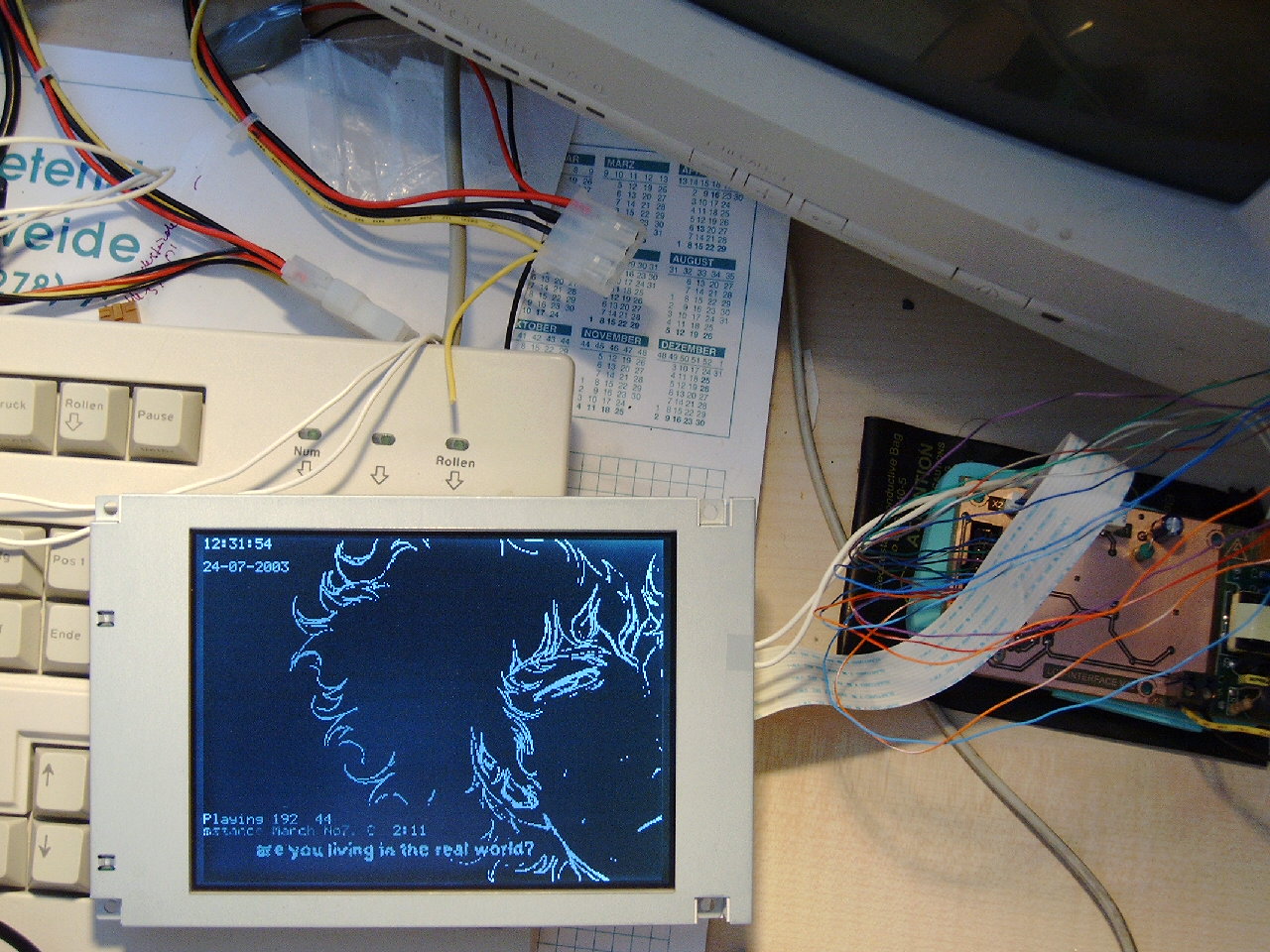

von andreas (Gast)
dann hat man ja nichts mehr von dem schönen spectrum analyzer ..
.. bei LCDStudio hab ich n bisschen rumgespielt und dort hab ich keine
probleme mit artefakten(sind auch keine aufwendigen sachen wie ein
analyzer, nur n bisschen scrolltest und uhrzeit) wohl auch an dem
hintergrund den ich benutze (je schwäzer je besser ;) -> sieht net aus
kuckt selbst :

Ich habe hier ein Steckernetzteil, aus dem ich alle verfügbaren
Spannungen gewinne :
12V für CCFL Inverter, nicht Stabilisiert ...
-22 V für das Display
5V für den Controller und das Display (7805)sowie den Rest
und das alles mit einem 750mW/ 12V Steckernetzteil .. reicht völlig aus
PS: den CCFL Inverter habe ich aus nem PC Laden, der CCFL Modding
Röhren anbietet, die Röhre liegt hier noch unbenutzt, aber der Inverter
ist klasse .... lach
so long
Pierre
@Hans: Bist du sicher dass du den Kontrast richtig eingestellt hast ? :)
(und ein 10K Poti zwischen VEE und VCC, den Schleifer an V0
angeschlossen hast?)
Wenn du mal von schräg unten bzw. oben auf das Display schaust - und du
siehst dann ganz schawch etwas von LiquidMP3 - dann liegts definitiv
daran!
PB = Paderborn?
Da wohn ich auch :)
Übrigens hab ich jetzt mal nen paar Bilder vom derzeitigen Stand des
Displays gemacht. Das Controller Board ist nun hinter dem LCD
angebracht, die Hintergrundbelechtung lässt sich per TTL Input
an/abschalten und die Helligkeit kann über das Poti an der Seite
geregelt werden.
Auf dem TL497 hab ich noch ein kleines Kühlblech angebracht, damit der
nicht so warm wird.
Anhang, Foto #1/2
MfG,
DSH
#2/2

von MEGAStar (Gast)
Hier ein kleines Video (MPEG4-Codec) von dem Teil in Betrieb (ca. 820 kb
pur - zippen bringt nur noch ein paar Bytes ;)) mit WinAmp2 und dem
LiQuidMP3-PlugIn :)
von MEGAStar (Gast)
btw: bin aus Erwitte ;)
ist das ein RegionalBoard hier lol
von MEGAStar (Gast)
Noch ein Nachtrag zum Video: es ist mit einer Rekordersoftware über ein
Netzvideodevice aufgenommen - daher sehr ruckelig und nicht von bester
Qualität - sorry, echte Cam ist auf Reisen ;)
von andreas (Gast)
da gerade alle wieder am bilder posten sind ..
hier mal ein paar die den status bei mir verdeutlichen ;)
die beiden skins hab ich in mühevoller kleinarbeit erstellt und
LCDstudio macht den rest. vor allem bei dem fast ganz schewarzem skin
sind selbst mit dem spectrum analyzer fast keine artefakte zu sehen,
selbst bei sehr hoher refreshrate.
jetzt fangen die arbeiten an ner website an ;)
von Marcel Balda (Gast)
ich bin nun stolzer Besitzer eines GLCD und auch den kompletten
aufgelöteten Set von Megas.org.
Die Qualität ist super, was da angekommen ist.
Allerdings als Anfänger folgendes:
Ich habe das alles bestellt, mit der Hoffnung das es gute Infos gibt,
damit man alles gut zusammen löten kann.
Aus den Unterlagen gehen viele Technische Dinge hervor, aus den ein
normal sterblicher nicht schlau wird.
Gibt es denn keine Unterlagen, wo draus hervor geht, wie man was genau
mit einander verdrahtet.
Und zwar angefangen mit der Stromquelle und wieviel Volt. Wo sind Pin-1
auf der Platine und an dem LCD ?
Genauso dieser DC/DC-Konverter, wo kommt der eigentlich mit seinen Pins
hin ? Ich habe es auf dem Foto mal Rot markiert. Genauso mit der
LPT-Port Pin-Belegung.
Hat vieleicht einer ein Anschlusschema, aus dem man schlau wird ? Ich
bin auch bereit was springen zu lassen dafür.
Ich dachte mir, gib mal ein wenig mehr Geld aus, um nicht so lange
rumzutüfteln.
Ich stehe hier wie ein Ochse vor dem Berg.
Jedenfalls, falls ich das alles hinbekommen sollte, werde ich ein HowTo
für Newbies machen, damit auch solche Freaks sich daran wagen können.
Ein Dank an Megas.org, für den sehr schnellen Support und für die
Qualität.
von andreas (Gast)
wo pin 1 -sonstwas ist erfährst du am einfachsten wenn du dir dsa
datenblatt deines controllers nimmst .. schaust wohindie leitungen
gehen -> und schon hastes ;) pin 1 ist zum beispiel nicht angeschlossen
.. dafür (wharscheinlich) 2 3 und 4 an denen kannsat du die reihenfolge
ablesen. Der strom steht auch da +5 V für den controller +5 für die
displaylogik -22 für "lc driving"
ich bin grad dabei das howto zu machen .. muss es aber erst fertig
stellen -> hab keine lust noch was falsches zu machen ;) dauert noch
1-4 tage denk ich (fehler ausmertzen)und geld will ich dafür bestimmt
nicht
schreib mir doch mal ne email da konnen wir uns ja ein bisschen
austauschen
von Hans (Gast)
@Marcel
Also hier hast Du erstmal die Anschlußbeleung der Controllerplatine:
JP3      -> Parallelport
 1 (GND) -> 18-25 (GND)
 2 (D7)  -> 9     (D7)
 3 (D6)  -> 8     (D6)
 4 (D5)  -> 7     (D5)
 5 (D4)  -> 6     (D4)
 6 (D3)  -> 5     (D3)
 7 (D2)  -> 4     (D2)
 8 (D1)  -> 3     (D1)
 9 (D0)  -> 2     (D0)
10 (A0)  -> 14    (autofed)
11 (CS)  -> 17    (select)
12 (WR)  -> 1     (strobe)
13 (RD)  -> 16    (init)
14 (RESET)
15 (VCC)
JP4     -> SP14Q002
1 (GND) -> 11,14 (GND)
2 (XD3) -> 4     (D3)
3 (XD2) -> 3     (D2)
4 (XD1) -> 2     (D1)
5 (XD0) -> 1     (D0)
6 (XECL)-> NC
7 (XSCL)-> 9     (CP)
8 (LP)  -> 8     (LOAD)
9 (WF)  -> NC
10(YDIS)-> 5     (/DISP-OFF)
11(YD)  -> 6     (FRAME)
12(YSCL)-> NC
P
i
n
1       J P 3
o o o o o o o o o o o o o o o
o Pin1
o
o  J
o  P
o  4
o
o
o
o
o
o
o
Soweit alles klar? Bei dem DC-DC Wandler sowie beim Inverter kann ich
Dir nicht helfen. Ich habe die Neg.-Spannung anders realisiert.
Die Pinbelegung des Inverters gibt es hier:
MfG
formtapez

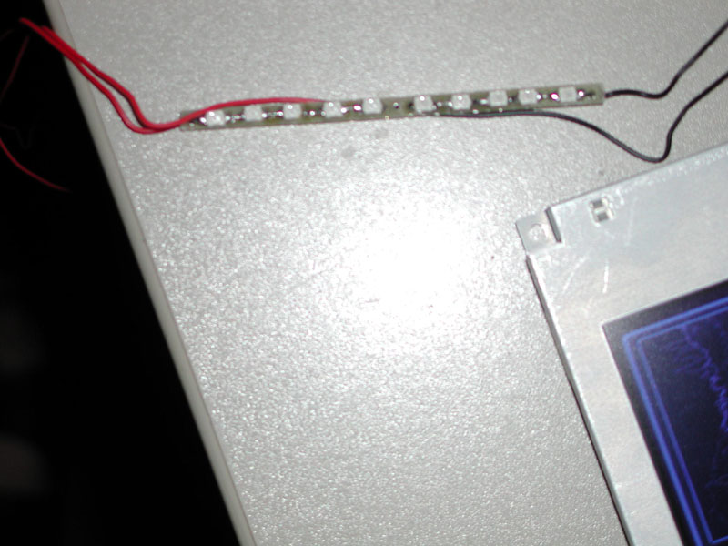

ich habe nun mal eine andere Hintergrundbeleuchtung :) Im moment ist
sie noch grün und ein weinig dunkeler als die Weiße. Ein Vorteil hat
das Dunkele, man sieht die Artefakte kaum noch. Ein weiterer Vorteil,
es entfällt der Inverter. Falls ich morgen die Digicam aus der Firma
mitnehmen kann, mach ich Euch mal ein paar Fotos.

von Hans (Gast)
Hier sind ein paar Fotos von meinem LCD...
auf diesem bild sind die farben ein wenig "verzerrt" weiß ist blau
und blau ist schwarz. das liegt an aber an der digicam (ohne Blitz).
von Hans (Gast)
auf diesem bild sind die farben wie sie fast sind (mit Blitz).
von Hans (Gast)
hier ist die selbstgestrickte led-hintergrundbeleuchtung
von Hans (Gast)
und ein bild meiner neagtive spannungsversorgung in smd und auf einer
lochrasterplatine.
von Hans (Gast)
und ein bild von meinem strippen-wirr-warr.
Hehe @Hans:
Da haste aber wirklich nen ganz schönen Haufen Kabel =)
... da ist mir meine eine Lochrasterplatine doch lieber ;) :P
Ich schätze mal du machst dass auch noch auf eine Platine drauf oder?

ich muss sagen, das mit einer grünen bzw. blauen hintergrundbeleuchtung
die Artefakte kaum noch zusehen sind. sie sind zwar noch da aber fallen
nicht so ins auge als bei einer weißen beleuchtung.

Hallo Jungs,
ich hätte da mal ne bitte an euch. Könnte jemand mal Fotos machen, von
dem Parallel-Port-Stecker, wie ihr das gelötet habt ?
Und ein Foto von dem Inverter, die Sache mit den -22V ?
Währe das möglich ?
Ich komme einfach nicht weiter heul
von Hans (Gast)
@Marcel
ich habe die negative Spannungsversorgung einfach nachgebaut wie sie
auf der lame-page beschrieben wurde (s. Anhang). Und den LPT-Port wie
folgt angeschlossen.
  JP3       Parallelport
 2 (D7)  -> 9     (D7)
 3 (D6)  -> 8     (D6)
 4 (D5)  -> 7     (D5)
 5 (D4)  -> 6     (D4)
 6 (D3)  -> 5     (D3)
 7 (D2)  -> 4     (D2)
 8 (D1)  -> 3     (D1)
 9 (D0)  -> 2     (D0)

Fotos von meiner Platine findeste mehrere weiter oben im Thread...
Ich habs auch mit dem TL497 gemacht. Funktioniert wunderbar.
