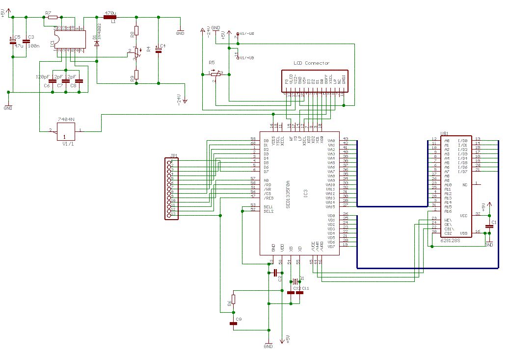

von Hans (Gast)
@Marcel
ich habe die negative Spannungsversorgung einfach nachgebaut wie sie
auf der lame-page beschrieben wurde (s. Anhang). Und den LPT-Port wie
folgt angeschlossen.
  JP3       Parallelport
 1 (GND) -> 18-25 (GND)
 2 (D7)  -> 9     (D7)
 3 (D6)  -> 8     (D6)
 4 (D5)  -> 7     (D5)
 5 (D4)  -> 6     (D4)
 6 (D3)  -> 5     (D3)
 7 (D2)  -> 4     (D2)
 8 (D1)  -> 3     (D1)
 9 (D0)  -> 2     (D0)
10 (A0)  -> 14    (autofed)
11 (CS)  -> 17    (select)
12 (WR)  -> 1     (strobe)
13 (RD)  -> 16    (init)
von Dominik S. Herwald (Gast)
Fotos von meiner Platine findeste mehrere weiter oben im Thread...
Ich habs auch mit dem TL497 gemacht. Funktioniert wunderbar.
MfG,
DSH

Nochmal zum mitschreiben ;) Du benötigst:
1. das LCD
2. den Inverter für dir Hintergrundbeleuchtung des LCD's (wird mir 5V
oder 12V gespeißt)
3. die Platine mit dem SED, RAM und Quarz (VCC 5V)
4. ein Konverter der aus 5V -22V macht um die Pixels zum leuchten zu
bringen
5. PC oder AVR oder PIC oder ähnliches um das ganze zu steuern (8Bit
breiter Bus)
das steht alles in den ersten ~50 postings. das sollte zu schaffen

von andreas (Gast)
zum glück hab ich email benachrichtigung nicht an ;)
ich hab mir das gerade mal angekuckt -> die hintergrundbeleuchtung ist
doch eigentlich ziemlich simpel. eine normale plexiglasscheibe die von
der seite beleuchtet wird. .. aber was sind das für folien auf dem
plexiglas?

Das LCD-Controllerboard ist einleuchtend, er nimmt die Daten vom
Parallelport entgegen und steuert das GLCD entsprechend an.
Die Pins wurden desöfteren im Forum gepostet. Erspare ich mir also.
Der CFL-INVERTER ist zum beleuchten da und erzeugt über 400V
Wechselspannung „gefährlich“ für die Hintergrundbeleuchtung.
Dieser wird mit 12V betrieben. Er ist steckfertig gelötet für das
GLCD.
Dann der DC/DC-Konverter erzeugt eine Spannung von -24V die mit einem
Widerstand(Kohle) von 20ohm auf -22V runter muss.
Wird für den Kontrast gebraucht, damit man überhaupt was sieht.
Da man sowieso alles auf eine Europlatine unterbringen sollte, kann
dieser ebenfalls darauf.
Pin-1 ( meist da wo der Punkt ist ) Input -12V
Pin-2 Input +12V
Pin-3 Output -24V
An Pin-3 kommt der Widerstand und der an das GLCD Pin-13 (-22V)
Zusatzinfo: Es gibt verschiedene Typen. Welche mit 5V Input. Datenblatt
kann ich senden auf Anfrage.
Woher der Strom für das ganze ?
Die Lösung heisst Molex !
Das sind die weissen Steckverbinder in deinem PC für die Komponenten.
rot= +5V
schwarz= -5V
schwarz= -12V
gelb= +12V
Besorg dir also einen Steckverbinder und löte den mit auf die
Europlatine. Von da aus versorgst du alles mit Strom.

ich meine das die schwarzen leitungen nicht -5V bzw. -12V sind sondern
GND (Masse, Ground).
-12V ist dunkel blau und -5V ist weiß. man findet diese leitungen nur
im mainboard-stromkabel.

von andreas (Gast)
20 ohm werden da nicht reichen (irgendwo 367meter steht schon mal was
drüber aber das rauszusuchen .. bah) .. bei 5mA aufnahme kommt das bei
mir auf so 400 ohm .. verfügbar sind 470ohm wiederstände

Mal ne Frage an alle Experten hier. Ich studiere gerade mal so das
Datenblatt ( Anhang )
Auf Seite 4 steht, das VDD-V0 min 0 und max 27.5 V sein muss.
Wieso regelt ihr alle auf 22V runter von 24V ? Sieht man dann nix mehr
Ok auf Seite 5 steht VDD-V0=-22V.
Was könnte dann passieren wenn man die volle -24V anlegt ? Springt mir
dann das Display ins Gesicht ? g
Weil VDD-VEE -27V sein muss.
Da VDD = 5V ist, sinds -22V...
Das Display springt dir nicht ins Gesicht - obwohl - wenn du die
spezielle Killer Variante erwischt hast?! ;)
Es kann aber sein, dass sich dann die Pixel dauerhaft polarisieren ->
Display Schrott!
MfG,
DSH

Laut Datenblatt liegen die -22V an Pin 13 an (VDD-V0)'Operating
Voltage LC Driving'.
Es gibt aber Beispiele, wo es an Pin 12 anliegt (VEE)'Power Supply for
LC'.
Was ist denn nun richtig ? Wie habt ihr es gemacht ?
Marcel
von Hans (Gast)
Pin12 --> -22V
Pin13 --> Poti-Schleifer (liegt zwischen +5V und -22V)
  ------ +5V (Pin10)
| <----- ca. -17V (Pin13)
  ------ -22V (Pin12)

von Hans (Gast)
Hi an die Technikabteilung,
habe da mal wieder eine technische Frage und zwar hat jemand von Euch
mal nachgerechnet ob der Quartz passend ist für unser Display oder ob
er nicht zu schnell ist? Könnte es sein das die Artefakte auch daher
kommen könnten, das der Quartz vielleicht kleiner sein müßte? Aus der
Gleichung auf der Seite 65(71) werde ich einfach nicht schlau. Ich
stelle die Frage, weil ein Bekannter von mir hat ein ähnliches LCD und
dort gibt es keine Artefakte.
Ich werde mal so aus Langeweile morgen den Oszillator 10MHz gegen ein

von Hans (Gast)
lt. Datenblatt würde für ein 240x128 und einer Wiederholrate von 60Hz
eine Frequenz von 2,9MHz ausreichend.
Also werde ich morgen mal den Lötkolben wieder anwerfen und den
Oszillator wechseln. Ich werde Euch bescheid geben was daraus geworden
ist.

von Hans (Gast)
Moin,
habe eben verschiedene Oszillatoren (8MHz und 12MHz(oc)) ausprobiert.
Ich kann sagen, das ich mit dem 10MHz die besten Ergebnisse erzeilt
habe, also die wenigsten Artefakte zusehen waren. Schade, eigenlich
dachte ich, ich könnte den SED mit dem LPT-Port "syncronisieren" um
die Artefakte weiter zu minimieren.
Ich werde nun noch die Platine für die LED-Hintergrundbeleuchtung
fertigstellen und danach sofort an meinem Projekt weiterarbeiten.
Gruß... Hans

1. das LCD
oder 12V gespeißt)
bringen
breiter Bus)

Andre
@Andre:
Nein!
Das Netzteil mit dem TL497 kann man nicht direkt mit 5V Betreiben... OK
- man kann schon, aber dann ist die Ausgangsspannung nur bei ca.
-20-21V unbelastet... zuwenig.
Erst ab ca. 7-8V funktioniert das zuverlässig.
Maximal würde ich das Teil übrigens mit 14V Versorgen. Ich meine micht
erinnern zu können, das im Datenblatt was von 15V Maximal stand...
ausserdem wird der Chip bei 12V und angeschlossenem Display schon etwas
warm. Ich hab mal vorsichtshalber nen kleinen Kühlkörper mit
Wärmeleitkleber draufgeklebt.
MfG,
Dominik S. Herwald

von Marcel Balda (Gast)
grinz
ich habe alles zusammen gelötet breitgrinz
hab Saft drauf gegeben und da schmorte es voll...ich sah noch blitze
auf dem CFL-Converter. Ich hatte etwas schaumstoff vom SED
druntergelegt. das mochte er wohl nicht. nunja, jetzt habe ich das Teil
in Pappe eingewickelt. Muss mir dafür noch Schrumpfschlauch besorgen.
Oder hat da einer ne andere Idee ?
jedenfalls leuchtet das Display vor sich hin und mal sehen wo ich jetzt
sie Software bekomme ggg
Bis jetzt läuft soweit alles, hoffe die Ansteuerung klappt auch.
Fotos habe ich gemacht und wenn es klappt, mache ich einen
Freudensprung :-)
Marcel
@Dominik S. Herwald
Ist das nicht eine antistaticmatte ? sollte die leiten ?
@all
Tjo...die beleutung klappt noch...hab PowerLCD installiert...kein Bild
nix seufz
wo soll ich den Fehler suchen ? Habe beim verlöten alles durchgemessen,
ob nicht ein kurzer oder sowas drin ist.
naja, werde die Tage mal alles checken heul
@andreas
hier ist mal ein Foto,was du wolltest g
von Hans (Gast)
@Marcel
wo ist denn Dein Poti für die Kontrastregelung???

von formtapez (Gast)
Hallo !
Ich habe meine Platine nun auch fertig gestellt... naja bis auf die
-22V, da benutze ich momentan noch nen externes Netzteil, weil MEGAstar
es nicht gebacken bekommt mir nen ordentlichen DC/DC Wandler zu
schicken.
naja, wie auch immer... das display funktioniert soweit auch ganz gut.
ihr habt ja immer von diesen ARTEFAKTEN gesprochen. sind das so kleine
1-pixel-hohen striche, die "zufällig" im bild auftauchen ? (ungefähr
so wie bei schlechtem satellitenempfang)
ich hab mal ein video in nah-aufnahme gemacht:
http://62.75.138.29/ablage/artefakte.avi
ist das bei euch auch so ?
an welcher signalleitung kann man eigentlich "abfragen" wann der
controller das RAM nicht benötigt ? ich will nämlich bald die sache mit
einem µC aufbauen ... und dann sollte es natürlich nicht diese
artefakte geben ...
MfG
formtapez
von Hans (Gast)
@formtapez
das ist völlig normal mit den Artefakten. Wenn Du es später mit dem mC
programmierst mußt Du erst das Status Flag abfragen.
Abfrage des Status Flags:
 A0  RD  WR
 0   0   1
Bit 7 6 5 4 3 2 1 0
    x ? x x x x x x
x=don't care
Wenn ?=0 dann busy
Wenn ?=1 dann not busy
von Hans (Gast)
PS: Das steht alles im Datenblatt (s. Anhang)
alles klar, danke !
wird bei euch die Hintergrundbeleuchtungsröhre auch so warm ?
also wenn das display nicht gerade im wind steht könnte man sich schon
fast verbrennen. aber ich denke das ist normal... oder ist das bei euch
eisig-kalt ?
Ich habe heute nochmals meine verdrahtung gecheckt. Und hab auch einen
Fehler gefunden.
Und zwar waren die +24V nicht an Pin14 vom Display(GND) laut einer
Skizze. Ich wundere mich jetzt noch wieso +24V an GND ...*nullahnung*
War jedenfalls an einem falschen Pin.
Trotzdem, nach der Geschichte mit dem aufblitzen desCFL-Converters
usw..habe ich noch das zweite ungebrauchte Display angeschlossen.
Könnte ja sein, dass das andere einen Schuss bekommen hat.
Nunja..das klappte auch nicht mit der Software (PowerLCD,LCD-Studio)
Aber nach ein paar sekunden gehen alle Pixels an !!! Das alte Display
nicht !! Es flackerte am Anfang etwas.
Was kann das sein ??? Es geht von alleine an, ob mit oder ohne
Software. Egal ob am LPT oder nicht.
Und die bleiben auch an.
Wo konnte der Fehler stecken. Hat da jemand eine Ahnung ?
Habe mal ein Foto angehangen.
Könnte sein, dass das XSCL Signal nicht anliegt und das Display keinen
Takt bekommt?
Dass ist dann jedenfalls nicht gesund für das Display!
Bist du sicher dass der Controller richtig zurückgesetzt wird?
Sicher dass die PixelClock anliegt?
Sicher das alles richtig verkabelt ist?
Kontrast Poti richtig angeschlossen? (Zwischen +5V und -22V - schlefer
an V0)
MfG,
DSH
@Oliver
ja, man kann den controller direkt an den parallelen anschluss (LPTx)
anschliessen. weiter oben steht alles beschrieben: pinbelegungen, etc.
@alle anderen
ich habe nochmal ne frage zu mark's controllerboard.
geht bei euch der Pin10 von JP4 (YDIS)->(/DISP-OFF) auch gleich nach
dem einschalten auf H-Pegel (+5V) ? Auch wenn man /RESET auf Masse
legt, ist dieser Pin High. Er wird ja benutzt um die -22V zu schalten
(mit 7004 und 2 Transistoren). Aber wenn er ständig High ist macht ja
die ganze Schaltung keinen sinn.
Ich habe es eben noch einmal NUR am Controllerboard gemessen, um andere
Fehler auszuschliessen.
MfG
formtapez

nachdem es Reichelt nun doch geschafft hat mir alles benötigte zu
schicken, habe ich nun vor am Wochenende meine Platine zu ätzen. Es
wäre natürlich wahnsinnig nett wenn mal jemand mit mehr Elektronik
Ahnung über den Schaltplan gucken könnte. Ich pack ihn mal in den
Anhang. Kommentare von 'der letzte Sch...' bis 'ist in Ordnung so'
würden mir schon reichen.
Besten Dank im Vorraus
Andre

@Andre
1. an C5+C3 fehlt der Knotenpunkt an der GND-Leitung
2. die Spannungsversorgung vom IC1 muß +12V sein nicht +5V
3. anstelle von C6+C7+C8 kannst Du auc ein nur den 120pF oder ein
   150pF Kondensator nehmen. Ich habe den lezteren genommen und
   alles läuft vom feinsten.
4. kannst Du mir die Lib für IC3 und U$1 zukommen lassen?
Gruß... Hans

@Hans
habe die Änderungen schon durchgeführt, bis auf die Geschichte mit C6,
C7 und C8. Habe zur Zeit keinen 120pF oder 150pF verfügbar.
Im Anhang die Lib für den SED, die für den Connector folgt im nächsten
Posting. Die Libs hab ich irgendwo im Netz gefunden, den für den
Connector musste ich allerdings an 'unseren' anpassen. Hoffe, das
passt so.
Gruss,
Andre
