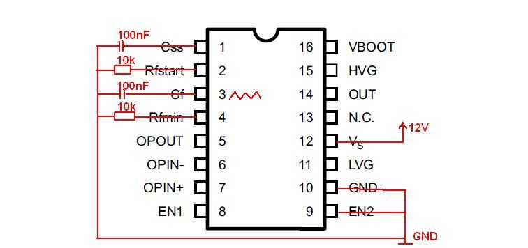

Deshalb habe ich einen übrigen Controller auf Lochraster aufgebaut und
wie auf dem ersten Bild beschaltet. Da messe ich an Pin 3 einen
Sägezahn, auch die PWM an Pins 11 und 15 läuft. Scheint also zu
funktionieren.

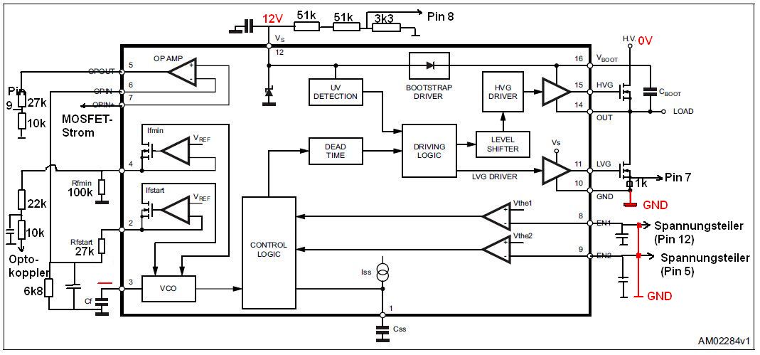

Dann habe ich den eingebauten Controller von seiner eigentlichen
Spannungsversorgung getrennt und mit dem Netzteil versorgt (12V), die
Enable-Pins sind wie in der Test-Schaltung auf GND gelegt. Und natürlich
sind diesmal die dicken Kondensatoren nicht geladen, so dass bei
laufender PWM nichts passieren würde.
Hier messe ich an Pin 3 leider nichts, der ist konstant auf ca. 0V, auch
die PWM ist tot.
Die Beschaltung des eingebauten Controllers ist im Bild gezeigt.
Jetzt bitte ich um sachdienliche Hinweise, wie ich erst mal an Pin 3
einen Sägezahn bekommen kann. Dieser scheint mit Pins 2+4 sowei Vref
zusammen zu hängen.
Vielen Dank!

Gast #6116760
Sorry, das habe ich falsch beschrieben:
Die 12V werden wie in der originalen Schaltung über einen Widerstand mit
150 Ohm zugeführt.
Um diesen Fehler aber ganz auszuschließen habe ich meinen separaten
Testaufbau mal ohne diesen Widerstand betrieben und zwar mehr als 10
Minuten lang. Der läuft fröhlich weiter, scheint ihm also nichts
auszumachen.

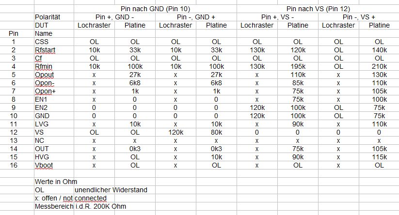

Gast #6116974
Logisches Systematisches Vorgehen, war beim letzten Thread schon ein
Problem. Du hättest keinen neuen aufmachen sollen, sondern den letzten
fortsetzen sollen.
Logisches Vorgehen wäre zum Beispiel:
Im ausgeschalteten, d.h. von allen Spannungsquellen getrennt, mal alle
Pins nach Masse und Plus mit dem Ohmmeter durchmessen. Und das ganze
noch einmal mit vertauschten Meßspitzen.
Das Ganze in eine saubere Tabelle geschrieben. Klingt erstmal unsinnig.
Wenn man das nicht schafft, obwohl man weiß, dass das auch eine
Disziplinübung ist, sind die weiteren Chancen gering.
Das machst Du mal mit dem Schaltnetzteil und noch mal mit Deinem
Lochrasteraufbau. Und dann Poste das.
Gast #6122520
hat leider etwas gedauert, aber jetzt habe ich die vorgeschlagene
Messung gemacht. Die Beschaltung ist wie oben gezeigt.
Die im Lochraster-Aufbau offenen Pins wurden mit "x" markiert und auch
gemessen, alle mit Widerstand unendlich.
Aus dem Ergebnis kann ich leider keine Schlüsse ziehen, das sieht doch
unauffällig aus, oder?
