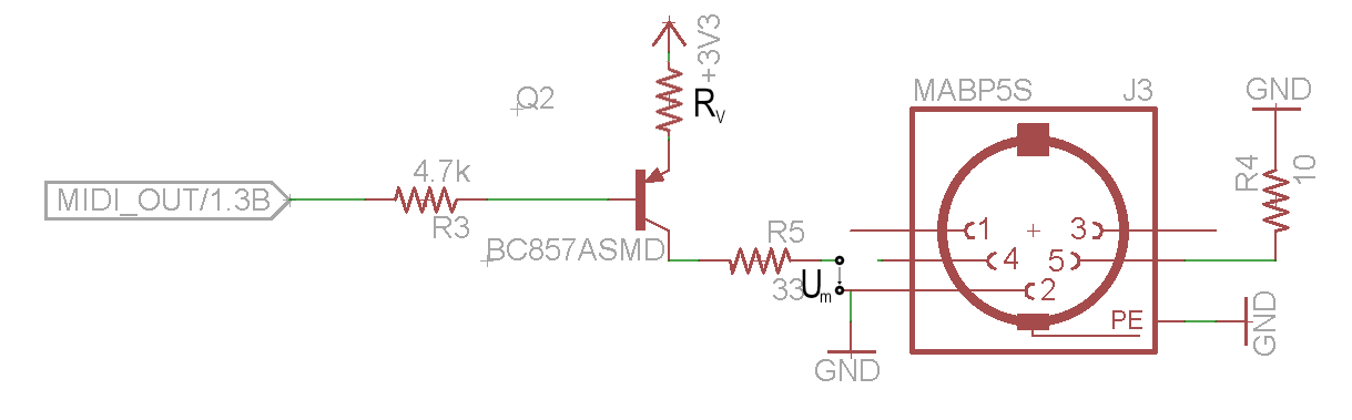

Ich bastel gerade eine Midi-Clock um mehrere Midi-Geräte miteinander zu
synchronisieren.
Ich habe alles so weit umgesetzt und getestet. Ich verwende einen STM32
µC und habe eine externe Spannungsversorgung von Elegoo (liefert mir 3,3
und 5V -->
https://www.amazon.de/Breadboard-Supply-Module-Compatible-Solderless/dp/B00D5P0Q5G).
Mittels UART (3,3V) kann ich wunderbar eine Clock als Midi-OUT Gerät an
Midi In - Geräte schicken. Das sieht sehr gut aus so weit.
Und jetzt kommt mein Problem:
Ich möchte parallel 4 Midi-Buchsen beschalten. Ich habe auch hier im
Forum schon gute Lösungswege gesehen, bin mir aber mit der Umsetzung
noch nicht ganz Sicher. (Beitrag auf den ich mich beziehe -->
Beitrag "Midi funktioniert nicht mit allen Geräten"). Ich habe die Schaltung
wie abgebildet mit einem BC577 PNP-Transistor realisiert
Ich messe das Midi-Out Signal mit einem Signal Analyser (leider billiges
Teil) an "Um". In meiner Testschaltung messe ich quasi offen hinter R5
die Spannung "Um" (Midi-Buchse ist also nicht angeklemmt).
Leider konnte ich mit der Schaltung aus dem oben genannten Beitrag kein
MIDI-Signal am R5 messen.
Testweise habe ich in der Schaltung OHNE "Rv" eine LED an "Um" gegen
Masse geklemmt, die flackert (leuchtet)je nach Midi-Clock verschieden
hell. Es scheint also was zu passieren, ich kann es nur nicht messen...
Erst als ich einen Emittier-Vorwiderstand am BC557 (als Strombegrenzer?)
gegen 3,3 V eingesetzt habe (Rv, habe mehrere zwischen 47 und 2k2
versucht) konnte ich an "Um" mit meinem Signal Analyser tatsächlich ein
korrektes Signal messen.
1. Frage: Durch den Vorwiderstand stimmen meine Spannungen im
Schaltkreis ja nicht mehr.
Darf ich den Rv überhaupt verwenden? Ist das ein Messfehler mit meinem
Signal-Analyser? Bzw. Messe ich falsch?

#6117038
Wenn der Transistor eingeschaltet ist, erlaubt er es, Strom zur Masse
fließen zu lassen. Aber ohne eine Verbindung (durch den Empfänger) zur
Masse fließt kein Strom.
Wenn der Empfänger sich auch nicht an die MIDI-Spezifikation hält (und
ohne Optokoppler die Spannung an Pin 5 misst), dann funktioniert deine
Schaltung nicht.
Mit 5 V kannst du größere Widerstände zur Strombegrenzung nehmen, dann
ist der resultierende Strom stabiler. Aber eine Schaltung wie
Beitrag "Re: Midi Treiber?" funktioniert mit
3.3V-MCU nur, wenn der MIDI_OUT-Pin 5V-tolerant und als Open Collector
konfiguriert ist.

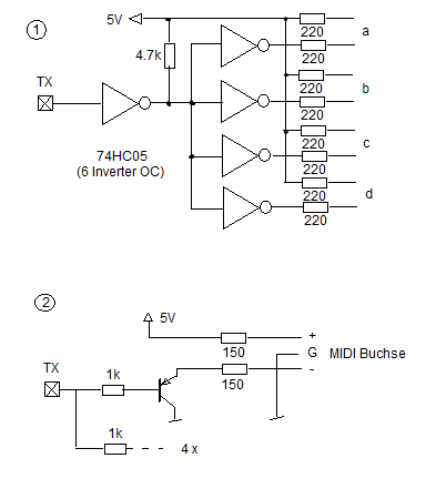

Gast #6119747
Mach's doch einfach standard-konform, dann sollten alle MIDI Geräte
funktionieren.
Schaltung (1) im Anhang, zeigt, wie es schon zu MIDI Urzeiten gemacht
wurde.
Schaltung (2) ist eine Alternative mit PNP Transistoren, die du ja schon
hast.
Da noch der Spannungsabfall am PNP dazukommt, verglichen mit den Treiber
ICs, habe ich die Widerstandswerte entsprechend reduziert.
Der 1k Widerstand soll den uC schützen, wenn 5V auf dem - Ausgang
angelegt werden sollten.
Andi
Gast #6120576
Danke euch beiden für eure Antworten und die Schaltungsvorschläge! Damit
habt ihr mir sehr geholfen! Ich werde die nächsten Tage mal am
Midi-Interface mit der entsprechenden Schaltung rumspielen. :-)
Ich hätte trotzdem noch eine kurze Frage für mein Verständnis der
Thematik. Zum Bestimmen der geänderten Widerstandswerte:
Laut Datenblatt habe ich eine Uce(sat) am Transistor von ungefähr 0,3V.
Bei ungefähr 5mA Stromfluss (für die Optokoppler) muss der
Widerstandswert um 60 Ohm gesenkt werden (--> 150 Ohm, da gängiger als
160 Ohm)?
Danke euch noch mal!
Viele Grüße,
Tobi

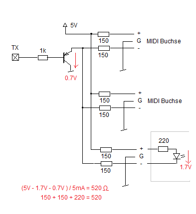

Gast #6120760
Clemens L. schrieb:
> Als Emitterfolger saturiert der Transistor nicht, da der Kollektor keine
> höhere Spannung als die Basis haben kann. Wenn TX = 0 V, dann ist die
> Spannung am Emitter Ube ≈ 0,7 V.
Genau.
Und Clemens hat auch recht, dass ein Transistor ausreicht, also kann man
das Ganze vereinfachen zur angehängten Schaltung.
Ich habe auch einen Empfänger und die Spannungen eingezeichnet. Ich
hoffe das erklärt die Widerstandswerte.

Gast #6121488
Ah ok! Mist, mir fehlt einfach die Erfahrung mit PNP-Transistoren. Macht
aber Sinn... Wenn ich mich recht an die Maschenregeln für Spannungen
erinnere, dann klappt das damit auch. Beim PNP liegt Ube ja "verkehrt"
herum an.
Wahnsinn! Dankeschön! :-)
