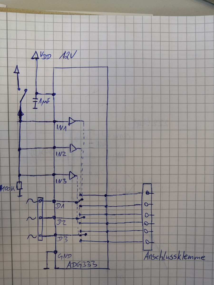

von Hans H. (Gast)
was ist zu beachten wenn ich IN1,IN2,IN3 mit einem Schalter schalten und
damit 3 Mono Audioeingänge steuern will?  Reicht ein Keramikkondensator
(1uF) für VDD und ein Pulldown Widerstand(10k-100k) für die
Steuereingänge?
Danke für die Hilfe
von MaWin (Gast)
Du kannst eine Spannung zwischen VDD und GND an die Schalteingänge
anlegen, und wenn du nur 1 Kontakt im Schalter hast, kann die jeweils
andere Polarität ein Widerstand sicherstellen.
Also Schalter nach VCC und Widerstand nach GND ist ok.
Was der 1uF soll, ist unklar, ein Abblockkondensator zwischen VCC und
GND ist aber immer gut.

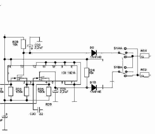

von Karl B. (gustav)
Hans H. schrieb:
> könntest du erklären wieso ein Pulldown mit Single supply
> kontraproduktiv und wie ich richtig vorspanne?
ist praktisch dasselbe Problem, wie es bei anderen Analogschaltern auch
mehr oder weniger auftritt.(z.B.4066 o.ä.)
Es ist kein idealer Schalter, der völlig losgelöst (wie mechanische) von
den angeschlossenen Betriebsspannungen arbeitet.
Einstellen der "virtuellen Masse" mit Spannungsteiler.
Auf Seite 10 des Dablas sind Testbeschaltungen angegeben.
Wichtig:
Reihenfolge der Spannungszufuhr beim Einschalten.
"...Always turn on VDD first, followed by VSS and the logic signals. An
external signal within the maxi..."
ciao
gustav
von Hans H. (Gast)
Somit ist dieser Aufbau (nur Skizze) falsch ?
die Beschaltung von D1...D3 und von den zugehörigen Ausgängen sollten
nicht "in der Luft" hängen. Das war mit der obigen Aussage gemeint.
Nur welche Widerstandswerte die genau haben müssten, hängt von Deiner
Peripherie ab.
Die kenne ich nicht. Jedenfalls kann laut Datenblatt der
Ausgangswiderstand 300 Ohm betragen.
ciao
gustav
von Michael B. (laberkopp)
Wenn man alle 3 Kanäle gleichzeitg schalten will, geht das schon, obwohl
ich 100k zu 10k ändern würde.
Blodd der Anlaogweg ist unzureichend, so geht das nicht.
Man braucht Koppelkondensatoren und Biasnetzwerke.
Und wenn es gut werden soll, Quellen und Senken definierte Impedanz.
Allerdings frage ich mich, was die Schaltung soll.
Ein links+rechts+Subwoofer Audiosignal auf 2 Verbraucher ?

Hans H. schrieb:
> Brauche ich die Koppelkondensatoren zur Einkopplung meiner NF Signale?
> Wieso brauche ich ein Bias?
Der Chip kann nur Analogsignale schalten, die im Level zwischen VDD und
VSS liegen. Deswegen muss man mit Vorspannung (Bias) dafür sorgen, das
die Signale nicht ausserhalb dieses Bereiches driften.
So ein Biasnetzwerk sorgt also mit Spannungsteiler für eine VDD/2
Spannung, die dann hochohmig auf alle Eingänge geführt wird.
so machte ich das beim 4066 bzw. 4016.
Es wird hierbei mit ca. 10 Hz zwischen zwei Eingängen auf einen Ausgang
hin und hergeschaltet. (Stichwort Tönhöhenverschieber.)
Ist aber keine UB/2-Beschaltung sondern nur hochohmig an Vcc.
Reicht offenbar aus. Hauptsache Ein- und Ausgang ein und deselben
Schalters stehen DC-mäßig auf gleichen Potenzial.
Prinzipiell sieht das beim hier tatsächlich zur Anwendung kommenden IC
sicher ähnlich aus.
ciao
gustav
Karl B. schrieb:
> Eingaenge_DC
Es wäre aber hilfreich, wenn du wenigstens die Versorgung auf dem Plan
eingezeichnet hättest. Der TE ist kein Profi, der sich das selber
zusammenreimen kann.
Du bist zu schnell, ich war noch nicht fertig.
Wollte noch Link einfügen hinter Stichwort Tonhöhenverschieber.
Dioden sind jetzt auch richtig herum.
Beitrag "Re: Tonhöhenverschieber mit Eimerkettenspeicher"
Ich weiß,
die Schaltung ist Mist.
Kann man viiiel besser machen.
Es ging hier um die Ankopplung der Analogschalter.
Matthias empfiehlt UB/2-Ankopplung.
OK. Finde ich gut.
Wie man UB/2-Schaltung bewerkstelligt, glaube ich,
kann TO jetzt ableiten.
Lautsprecher mit den üblichen ca. 5 Ohm und der Leistung wird er damit
sicher nicht schalten können. Das wurde oben ja schon gesagt.
ciao
gustav

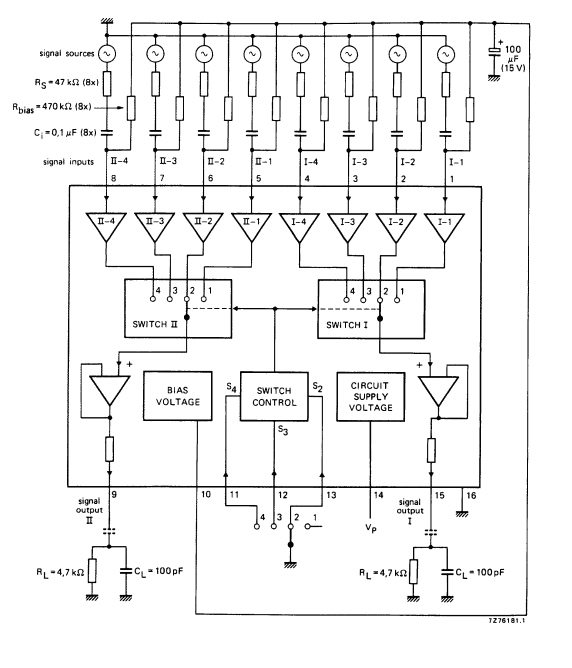

Beitrag #6120041 wurde von einem Moderator gelöscht.
Anbei mal ein Datenblattauszug des guten alten TDA1029. Dieser erzeugt
selber eine Vorspannung, die dann hochohmig auf die NF Eingänge geführt
wird.
