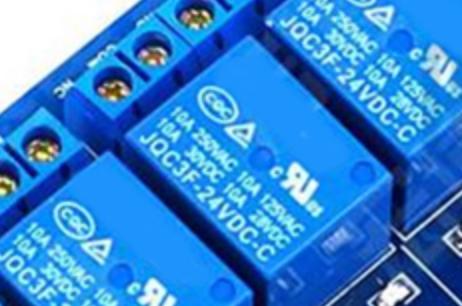

ich nutze einen 16 channel relay:
https://www.aliexpress.com/item/4000222568835.html?spm=a2g0o.productlist.0.0.783e2f921K2cMy&algo_pvid=36400bc2-cb0c-4b2a-9b95-e3b488774517&algo_expid=36400bc2-cb0c-4b2a-9b95-e3b488774517-0&btsid=2a986a6f-eefb-42d1-bdc8-f5890c635361&ws_ab_test=searchweb0_0,searchweb201602_10,searchweb201603_55
um 8 meine Jalousien Motoren (230V - etwa 120W) zu steuern.
Nach ein paar Tagen sind 2 von 16 relais ausgestiegen. Ich habe das
Relais ausgebaut um es zu prüfen und siehe da, alle relais
funktionieren... Wieder eingebaut, alle Jalousien konnten einfandfrei
gesteuert werden. Nach ein paar Tagen wieder zwei (andere) Relais
ausgestiegen...
Kann mit jemand erklären, woran es liegen kann und ob ich das Problem
umgehen kann?

Was hast du als Snubber verbaut?
von Stefan F. (Gast)
Kein Wunder, diese Relais sind Ultra-Billig, halten nicht viel aus. Du
solltest wenigstens Snubber (Funkenlöschkreise) Hinzufügen. Bedenke
auch, dass diese Relais bei Weitem nicht die VDE Richtlinien bezüglich
des Isolationsabstandes erfüllen.

Ich habe keinen Snubber verbaut. Die Led-Diode leuchtet ich höre aber
keinen Klick, dachte erstmal, dass die einzelne Relais hin sind, nach
dem ich das ganze Modul ausgebaut hatte, haben alle Relais wider
funktioniert... Also wahrscheinlich kleben die Kontakte nicht...

Vermutlich weil die verklebtem Kontakte sich beim Ausbau wieder gelöst
haben. Die sind jetzt aber kaputt, sie werden sehr schnell wieder
kleben.
Snubber beschützen davor.

Die Funken verbrennen die Kontakte. Snubber unterdrücken Funken und
beschützen daher die Kontakte.
Verklebte Kontakte lösen sich manchmal wieder, wenn man sie
Erschütterungen aussetzt.

Bei Motoren mit zwei Spulen (eine für vorwärts und eine für rückwärts)
reichen 240VAC nicht als Spannungsfestigkeit. Da kann gut mal das
doppelte auftreten, weil der Motor als Spartrafo fungiert. Man sollte
also auf etwa 600V dimensionieren.

"Jalousiemotoren" sind normalerweise Kondensatormotoren.
Dann muss das Relais sogar 460V vertragen, was für diese
kleinen "Würfelzuckerrelais" eindeutig zu viel ist.
