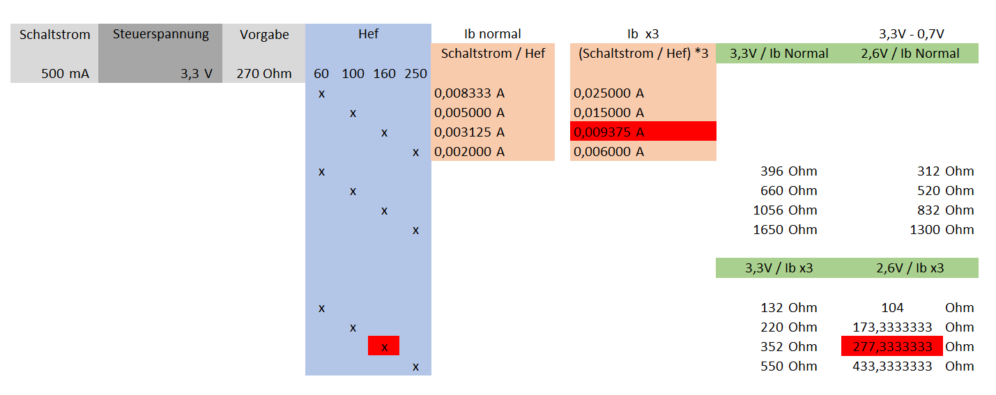

Ich habe das mal nachgerechnet, um zu verstehen wie so eine Berechnung
funktioniert
Es gibt ja Beschreibungen in denen der Basisstrom mit 3 multipliziert
wird und auch einige wo 0,7V von der Steuerspannung abgezogen werden.
Ich habe das alles mal bei der Berechnung berücksichtig.
Frage: Warum hat man den Wert für Hef=160 verwendet?
Ich gehe zumindest davon aus, weil meinem Ergebniss mit 277Ohm an der
Vorgabe von 270Ohm am nächsten dran ist.
Es sei denn ich habe mich verrechnet.

von Joachim B. (jar)
weil das bei EINEM Hersteller die schlechteste Verstärkung ist (Annahme
den könnte man ja bekommen).
Da es ja verschiedene Hersteller gibt variiert das.
> wird
Faustformel von 3-10 (3 sollte reichen wenn man doch nicht den
schlechtesten hfe bekommt)
ist ja logisch, an der Basis Emitter Strecke ist ja eine Si Diode mit
ca. 0,7V also ist für den R nur 3,3V - 0,7V / Ib(asis) zu rechnen.
Ich komme auf 282 Ohm, vermutlich anderes Datenblatt.

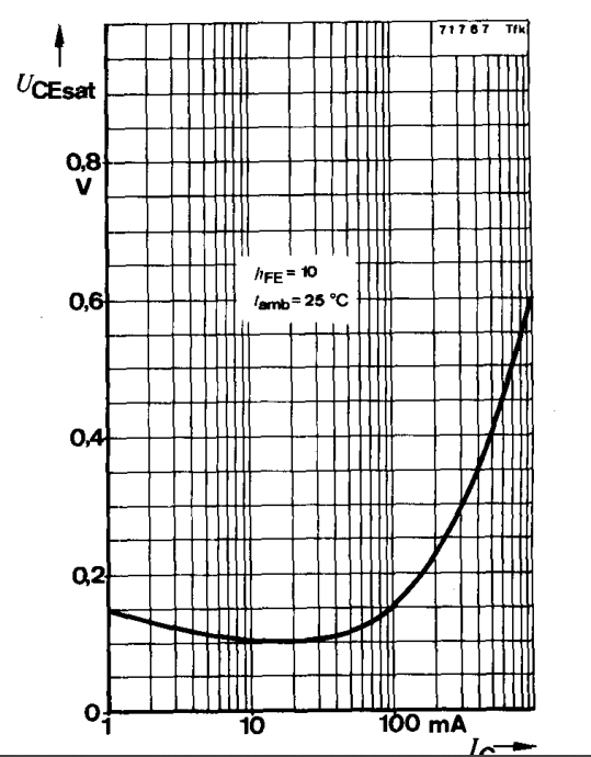

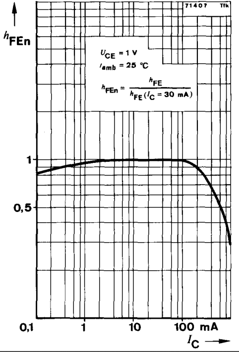

von (prx) A. K. (prx)
Ingo B. schrieb:
> könntest du mir das bitte etwas ausführlicher und leicht verständlich
> erklären, was du damit meinst.
2 Bilder sagen mehr als 1000 Worte. Aus einem Datasheet vom Telefunken
BC337. Heute neigt man leider dazu, bei solchem Schüttkram die Kurven
wegzulassen.

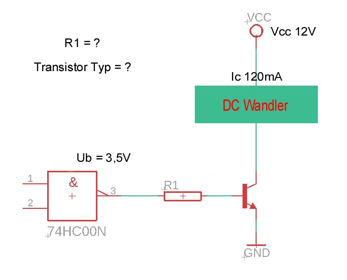

von Ingo B. (Gast)
Ich habe versucht das Realis zu schalten.
Hängt nur eine LED dran funktioniert es,
kommt der DC-DC-Wandler , der mir aus 12V 20V machen soll,
(der braucht dafür 120mA)
klakkert das Realis 8-10 mal und zieht dann an.
Habe div. Vorwiderstände probiert und auch einige Transistoren die ich
so liegen hatte.
Jetzt habe ich mich entschieden ohne Relais zu arbeiten und den
Transitor drekt als Schalter zu nutzen.
120mA ist ja nicht so viel, aber auch da bin ich gescheitert.
Verwendet hatte ich einen SD1207, der soll ja 2A können.
Oder ist der dann "zu groß" dafür.
Mit nem BC548 gings auch nicht.
2N2222 hab ich auch noch hier.
Grundsätzlich geht es mir nicht darum 5 cent zu sparen, nur
funktionieren soll es,
und ich möchte nicht 3x die Woche bei Reichelt bestellen, da bin ich
dann bezüglich der Versandkosten doch zu geizig.
> Hef=160 verwendet
Weil die Kinder überoptimistisch sind. Zwar wird noch mit dem Faktor 3
korrekturgerechnet und richtigerweise 0.7V abgezogen, aber 'funktioniert
meistens' heisst halt auch 'funktioniert nicht immer'.
Merkwürdig, welcher DC/DC Wandler, davon wurde vorher nicht geredet.
Hängt der an den Kontakten des Relais ? Woher bekommt der seine
Versorgungsspannung, dieselben 3.5V die der 74HC00 bekommt ?
Warum gibts dazu keinen Schaltplan ?
Dein Problem ist vermutlich der DC/DC Wandler, denn der hat einen
Kondensator am Eingang und dein Relais schaltet diesen leeren
Kondensator an deine 3.5V, die daraufhin zusammenbrechen, weil sie
selbst keinen ordentlichen, also mindestens 10x so grossen Kondensator
zum Stützen besitzen.
Derselbe Grund warum ein IC, der an seinem Ausgang nur eine kleine
(Kabel-)Kapazität umladen soll, an seiner Versorgungsspannung einen
100nF Abblockkondensator besitzen soll.
Lösung 1: BC337 mit 270 Ohm an Relais, DC/DC von Relaiskontakt an 3.5V
schalten lassen und diese in das Rdlais fliessenden 3.5V mit 470uF gegen
Masse stützen.
Lösung 2: 2N2222 schaltet direkt die 120mA Nenneingangsstrom des DC/DC
Wandlers (wenn dessen Masse am Ausgang nicht mit Masse am Eingang
verbunden ist) bekommt seinen Basisstrom aber nur über 1200 oder gar
2200 Ohm. Effekt: der lässt zum Aufladen des Kondensators so wenig Strom
durch, dass die 3.5V nicht zusammenbrechen.
von Karl K. (karl2go)
Klingt danach, dass der DC-DC einen hohen Einschaltstrom hat, der die
12V runterzieht, dabei fällt das Relais ab, 12V steigt wieder... bis der
Kondensator im DC-DC ausreichend geladen ist und die 12V stabil bleiben.
Wo kommen die 12V her?
Strombegrenzung für den DC-DC, Pufferelko vor dem Relais, Relais mit
Diode entkoppeln.
Ach und ganz wichtig, wenn Du nicht öfter tote Transistoren sehen

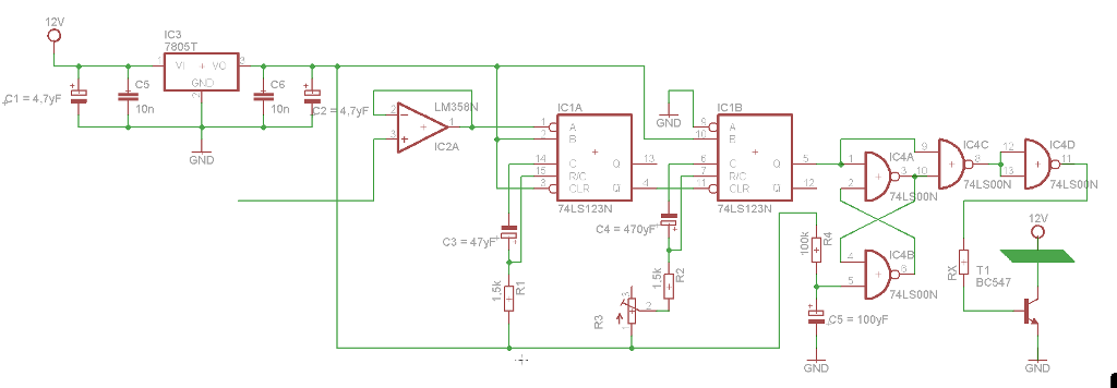

von Jörg R. (solar77)
Gibt es doch;-) Der TO hat das Problem mit dem Transistor und
Basiswiderstand nur ausgelagert. In dem anderen Thread wurde darauf
hingewiesen weshalb kein Mosfet verwendet wird. Oder ein DC/DC Wandler
mit Shutdown. Dann bräuchte der Wandler gar nicht geschaltet werden.
Beitrag "Re: Fehler beim Reset in eine NE555 Schaltung"
https://www.mikrocontroller.net/attachment/442986/Verbraucher_anschliessen.png
Viel Spaß beim lesen...
Beitrag "Fehler beim Reset in eine NE555 Schaltung"
von Karl B. (gustav)
> Masse stützen.
so in etwa (zu faul zum Umzeichnen jetzt.). R/C-Kombination im Lastkreis
sollte gegen Klackern helfen.
Was wird verlangt?
Übliche µC-Ausgangsport-Beschaltung?
Da müsste man wissen Lowpegel/ Highpegel, Vcc. 3,3V, 5V...
etc.
Lastkreis Vcc usw. usf.
(Mosfet wurde oben ja schon ausgeschlossen.)
https://www.elv.de/elektronikwissen/basiswiderstand.html
Das wäre meine bevorzugte Lösung.
Frage:
MaWin schrieb:
wenn dessen Masse am Ausgang nicht mit Masse am Eingang verbunden ist
Ich habe beide Massen zusammengelegt, könnte das der Fehler sein?
