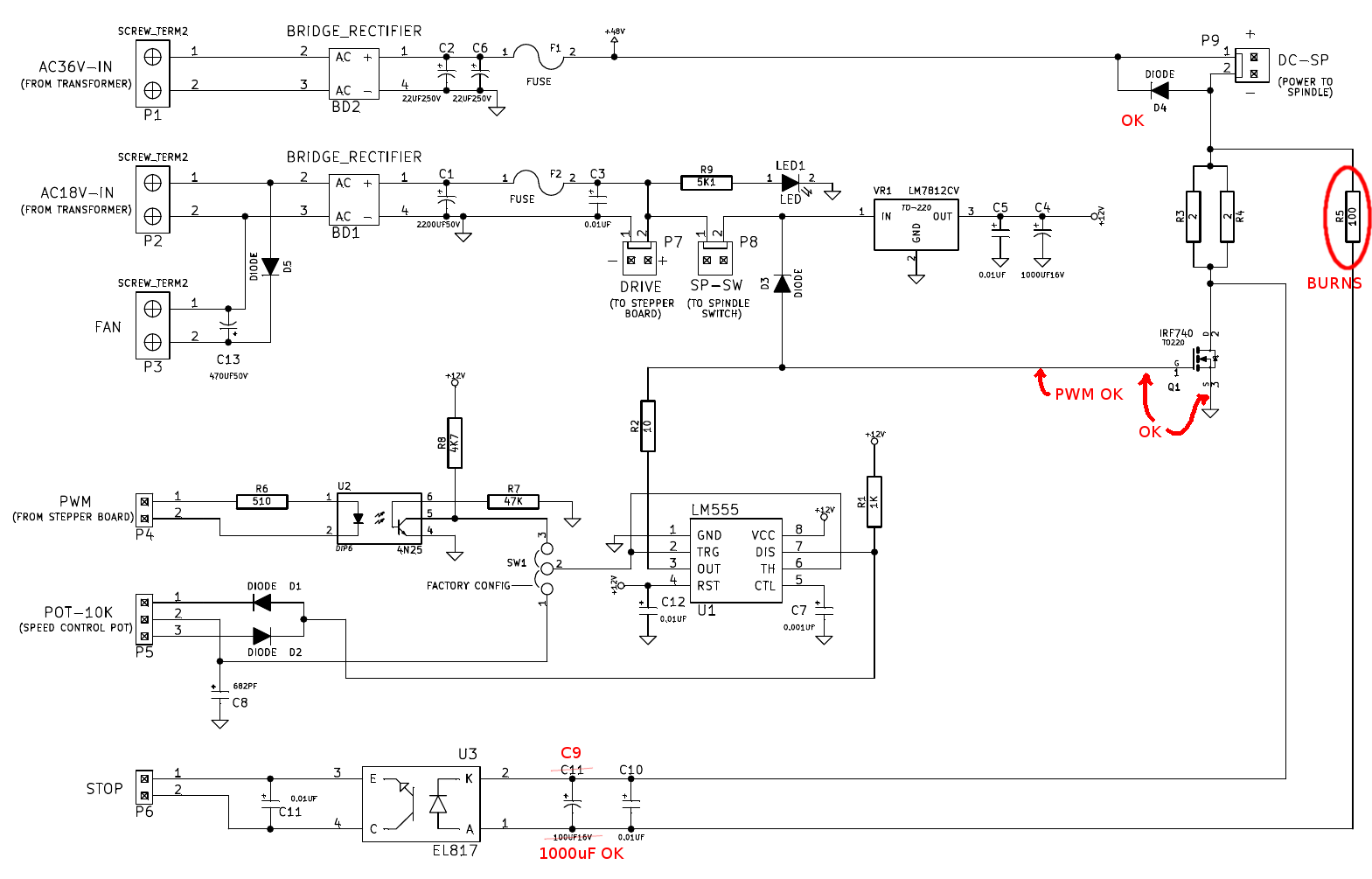

ich besitze eine CNC 3040 Z-DQ, die selbst jedoch nicht das Thema wäre,
sondern das Driver Board für die Spindel.
Befasst habe ich mich erst damit, als ich - durch Eigenverschulden
(falsche Referenzhöhe) die Spindel zum Stillstand gebracht habe
(deutsches Wort für "stall"?).
Auf alle Fälle stank es aus dem Driver Board, somit war klar, dass etwas
durchgebrannt war.
Lange Rede, kurzer Sinn (und Forensuche), es waren zwei 2 Ohm
Widerstände (eigentlich "Hochleistungswiderstände" parallel geschaltet,
vermute 1W-5W, was die Chinesen halt so übrig haben), die sind
durchgeschmort. In der Skizze sind das R3 und R4.
Frage #1: Welchen Sinn ergeben diese beiden Widerstände in der
Schaltung, außer als Sollbruchstelle zu funktionieren?
Die "Schutzschaltung" (rechts über R5 geleitet) ergibt insofern keinen
Sinn, da sie nicht angeschlossen ist. (Wäre ein E-Stop, wenn die Spindle
"steht" wird dieser ausgelöst und kann dann z.B. zu Mach3 (CNC Programm)
weiter verarbeitet werden - Notstopp oder so). Wenn R3/R4 durch sind,
werden gut 50V über den R5 (100 Ohm 1/4W Widerstand) geleitet - der der
ist dann der Geruchsindikator bei Fehlverhalten. (Über den Wert 100 Ohm
für einen Opto brauchen wir auch nicht zu sprechen).
(Falls es jemanden interessiert, die komplette Board Schematik ist hier
zu finden:
https://maher-ramblings.blogspot.com/2014/08/cnc-engraver-schematics-yoocnc-nt65-3x.html)
Frage #2:
Verkauft wurde meine Maschine mit einer 500W Spindel. Ob die jetzt exakt
500W verträgt, mag dahin gestellt sein - es gibt wesentlich kleinere,
die dann als 300W verkauft werden. ABER:
Lt. der Skizze wird die Spindel über einen einzigen IRF740 gesteuert.
Lt. Datenblatt:
Maximum Power Dissipation TC = 25 °C PD 125 W
Äh, ich bin ja jetzt nicht der Elektroniker, aber wird die ~500W Spindel
somit mit einem Power Mosfet betrieben, der max. 125W verträgt?
Danke u. LG
Matthias

Nee die 125 Watt sind die max. Verlustleistung die der Ic über sein
Gehäuse abführen kann.
Shunt Stromsensor.
Tja, nun, ihre Auswertung hätte dann wohl das Durchbrennen verhindert.
Aber es sollte wieder billig werden.
> Frage #2:
> Lt. Datenblatt:
Kein Problem, der MOSFET ist entweder aus (0 Watt) oder ein (14A an 0.55
OHm macht 107 Watt), das sind weniger als 125. Aber damit er die 105
aushält, muss er schon verdammt gut gekühlt werden., und im Anlaufmoment
ziehen Motoren gerne mehr als ihre Nennleistung.
So schlechte MOSFETs gibt es heute eigentlich nicht mehr und 400V sind
für 36V~ etwas übertrieben. Ich würde einen aktuellen 100V MOSFET
nehmen, die über 100A aushalten bei weniger als 0.055 Ohm (also 1/10 des
IRF740).
Dann brennt auch der MOSFET nicht durch, und der Widerstand bleibt
heile.
> Schaltung,
Dort wird der Motorstrom "gemessen". Überschreitet die Spannung über den
Widerständen die Spannung, die zum Betreib der LED (mit Vorwiderstand)
des Optokopplers nötig ist, schaltet dieser durch.
Das dürften so 3,2 V sein.
Damit 3,2V über dem Shunt (deine Sollbruchstelle) abfallen, muss dort
ein Strom von 3,2A fließen.
Dann würde das Stopsignal ausgelöst werden.
Das ist die Verlustleistung, die maximal über ihn in Wärme umgesetzt
werden.
Das sollte aber nut passieren, wenn er nicht voll durchgeschaltet ist.
Im geschlossenen Zustand fließt kein Strom, weswegen auch keine Leistung
an ihm abfällt.
Im offen Zustand fällt eine gewisse Leistung über dem Rdson ab (im
Datenblatt für verschiedene UGS angegeben).
von M. K. (Gast)
R3 + R4 sind zur Überstromdetektion.
Da sie durchgebrannt sind, ist der komplette Spindelstrom über R5 +
Optokoppler geflossen.
Da die PWM am Gate noch zu messen ist, ist der fet zumindest nicht voll
durchlegiert und hat den LM555 mit in den Tod gerissen.
Tausche R3 -R5 + den OC und schau Dir an ob der fet noch lebt.

Also zuerst herzlichen Dank für eure sachlichen Antworten - hat mir
weiter geholfen! (Mit der max. Belastung des Mosfets bin ich wohl echt
auf der Leiter gestanden, immerhin wieder etwas dazu gelernt).
Also die Grundschaltung funktioniert wieder - da ich die 2W Widerstände
ersetzt habe. Der LM555 hat auch überlebt, da ich die Spindel über PWM
ansteuern kann.
Ich bin am überlegen, ob ich mir nicht selbst eine Schutzschaltung
mache:
Auf dem anderen Board (Stepperboard) gibt es ja die E-Stop Schaltung
(verbunden mit dem großen roten Resetknopf auf der Maschine). Je
nachdem, ob der "normally closed" oder "normally open" ist, kann ich
diese Leitung  mit dem  Ausgang des EL817 Optokopplers (den ich
sicherlich ersetzen müsste) kombinieren. Somit würde beim Stillstand der
Spindel ein Notreset ausgeführt werden.
Ob die Latenzzeit kurz genug ist ohne dass wieder etwas durchbrennt, das
muss eruiert werden, v.a. ob nicht, gerade beim Anfahren der Spindel,
nicht false positives getriggert werden - das müsste man halt per
Schaltung (oder einem Nano Clone, der noch andere Aufgaben übernehmen
könnte) optimieren. Ich denke, dass zu diesem Zweck die Hysterese durch
den massigen C9 (1000uf) gesteuert wird. (Warum der in der Schaltung
verkehrt gepolt ist, weiß auch nur der Entwickler).
Letzte Frage:
Wäre es nicht zweckmäßiger beide R3/R4 durch einen "echten" 1 Ohm
Hochlastwiderstand wie z.b.
https://www.conrad.at/de/p/vitrohm-kh208-810b1r-hochlast-widerstand-1-axial-bedrahtet-5-w-10-1-st-428090.html
zu ersetzen? Oder würde das die Shuntschaltung beeinflussen?
LG
Matthias
> durch einen "echten" 1 Ohm Hochlastwiderstand wie z.b.
> zu ersetzen?
Nein, der Müll von Conrad ist hochinduktiv, eher eine Spule als ein
Widerstand. Die verbauten Metalloxid sind für PWM besser.
Wenn der schnell genug ist, um den Kurzschlussstrom einer blockierten
Spindel abzuschalten, bevor die Elektronik Rauchzeichen wirft.
Ich würde die PWM direkt am Gate blockieren und die Störung zusätzlich
an den E-Stopp melden.
Sonst fährt die Kiste ja fröhlich mit stehender Spindel ins Material.
