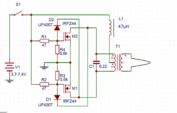

Hallo ich bin Luca und bin 15 und habe vor mir ein Punktschweißgerät zu
bauen die Schaltung ist so ähnlich wie die von meinem Induktions Heizer
kann das ganze funktionieren und ist es möglich damit
Li-io Akkus zu verbinden oder habt ihr noch eine bessere Schaltung
MFG Luca ?

Wie willst Du schweissen? Mit zwei Elektroden? Mach das von Guido,
funktioniert hervorragend:
http://www.guido-speer.de/html/punktschweissgerat.html
Gruss Chregu

Dann wäre der Beitrag in der CQ-DL das richtige! Das Teil ist auch von
der Impulslänge her einstellbar so dass man die Qualität der
Schweisspunkte gut einstellen kann. In deiner Schaltung fehlt das.

von MaWin (Gast)
Eine IRFZ44 an 3.7V funktioniert nicht.
Siehe:
https://dse-faq.elektronik-kompendium.de/dse-faq.htm#F.21.11

Kann ich dafür auch die Nickel streifen benutzen die ich schon habe ?
Was haltet ihr von der Schaltung kann das funktionieren oder kann das
nicht genug Strom liefern ?

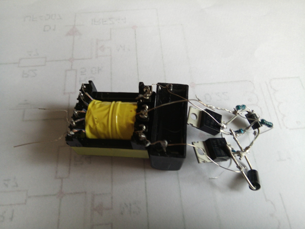

Hier habe ich einen kleinen Spannungswandler von 12v auf 230v mit der
gleichen Schaltung gebaut jetzt muss ich nur noch einen Trafo umwickeln
um auf einen hohen Strom zu kommen und das ganze dann ausprobieren ich
denke den Spannungswandler lasse ich so wie der ist vielleicht noch ein
kleines Gehäuse und eine Steckdose damit es professionell aussieht

Die Schaltung an sich ist gut, genau diese Schaltung funktioniert schon
seit den Zeiten der Germaniumtransistoren, und mit 2 dicken
Leistungstransistoren eines Farbfernsehers und dessen Netztrafo (ja, gab
es auch, und der könnte 150 Watt verknusen) habe ich einen 12/230V-
Transverter gebaut, der einen Laptop betreibt, ca 50- 70 Watt.
Mit dem kleinen Netztrafo wird das gehen, wäre interessant, für was die
Leitung reicht.

von Luca L. (luca_l)
Ich habe mir das Punktschweißgerät jetzt zusammengebaut aber es
verbraucht 5A bei 12V ohne etwas zu tun warum ist dass so und wie kann
ich dass ändern

@Luca,
Dein weiter oben gezeigte Aufbau kann nicht funktionieren (hast ja schon
jemerkt). Bei meinem kleinen Akkupunkter (der Link wurde ja ganz oben
schon gezeigt) fließen etwa 600-900A für 10 bis 25 Millisekunden. Das
bedeutet mindestens 10 qmm dicke Leitungen, sonst kann so ein hoher
Strom nicht bis in den Schweißpunkt fießen. Deine nackten Transistoren
machen vielleicht noch den ersten Punkt mit, dann verbrennen diese
wahrscheinlich.
Warum nicht direkt die zwei-drei Lipos über Mosfets und dicker Leitung
an die Schweißpunkte schalten? So macht das der Kollege, von dem ich
meine Modul gekauft habe, andere machen das ganz ähnlich.
Old-Papa

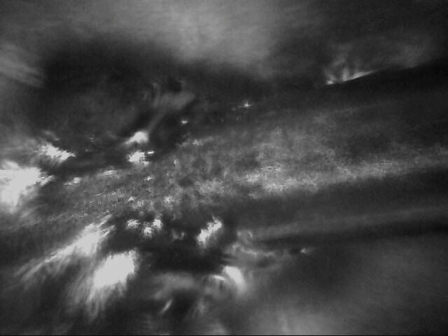

von Thomas S. (Gast)
Hallo Sven S.
ich hab gerade bei espacenet nach einem Patent von Graham (Suchbegriff
welding) gesucht. 79 Ergebnisse. Konnte aber nichts passendes finden.
Muss ein altes Patent sein.
Heute wäre das nicht patentwürdig, selbst wenn es neu wäre.
Hab noch ein Foto angehängt, das eine Schweißstelle zeigt (200-fache
Vergrößerung)
