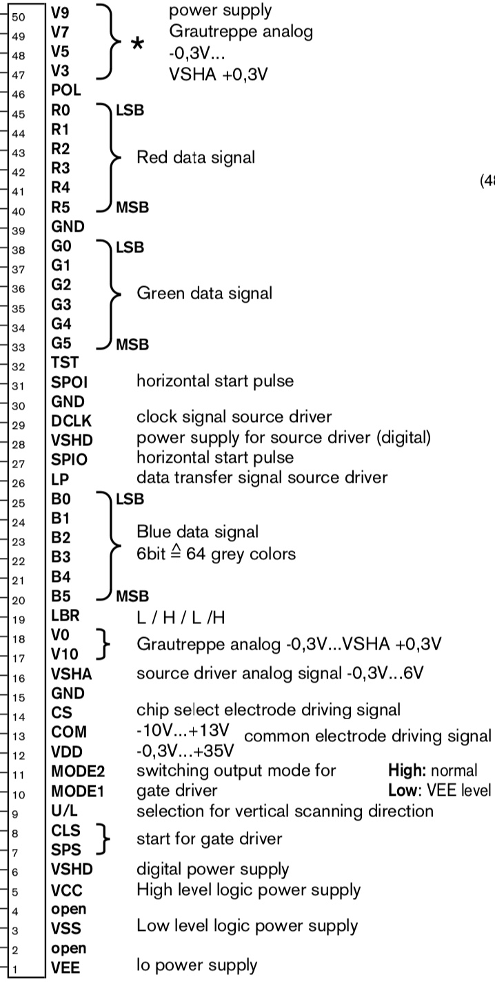

Ich habe hier ein Display von einem Radio. Das ist 7" und hat eine
Auflösung von 800x480 Pixeln. Es wird von einem FPGA und ner Menge
Zusatzkomponenten angesteuert, welche auf einem Board auf der Rückseite
des Displays drauf sind.

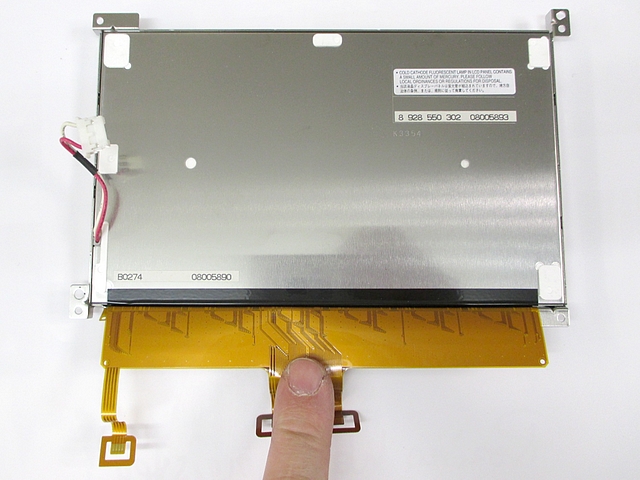

Jetzt habe ich das Display mal aus Neugier zerlegt und näher angeschaut.
Es hat eine CCFL Hintergrundbeleuchtung (separater 2-pol Stecker), ein
resistives Touchpanel mit 4-pol Stecker und natürlich das Display selbst
mit einem 50-poligen Folienstecker. Ich habe die Pinbelegung davon mal
angefügt.
Ist solche eine Belegung irgendwie "üblich" oder "standardisiert"?
Wie wird sowas eigentlich angesteuert? Ich kenne TFT-Displays eigentlich
nur fix und fertig, z.b. mit SPI-Schnittstelle. Da wird man sicher
spezielle Signalpegel braichen, gibt es Chips bzw. fertige
LCD-Controller dafür?
Die Belegung selber ist nicht standardisiert, das Ansteuerungsprinzip
aber sehr üblich.
Am besten mittels programmierbarem LCD-Controller. Bei vielen "größeren"
µC ist schon einer eingebaut. Die Parameter zu dessen Programmierung
entnimmt man dem Datenblatt des Display.
Das Problem ist: man braucht ausser dem LCD-Controller auch noch genug
RAM für für einen kompletten Framebuffer.
> Welche Hintergrundbeleuchtung nutzt man sonst? Ist CCFL noch Stand der
> Technik?? Denke da wird sich schon lange nur noch LED eingesetzt?!
So ist es auch. Displays mit CCFL sind Restposten.

Zum Verständnis, wie man ein TFT-Display ohne speziellen Controller mit
einem schnellen µC ansteuern kann.
http://www.mino-elektronik.de/TFT-direct-drive/TFT-direct-drive.htm
oder speziell STM32
Beitrag "4,3" TFT-Controller STM32F730"
Da der Bildspeicher im internen RAM liegt, ist der Bildaufbau besonders
schnell.

Einen "kleinen" Standard gibt es bei 40-pol. Anschlüssen. Hier sind
einige Beispiele dafür zu finden:

Wenn du da Display denn überhaupt sinnvoll verwenden willst, dann baue
es erstmal wieder in dein Navi ein und miß die Spannungen an den
diversen Vxxx, COM, und so weiter und notiere dir die Werte. Die mußt du
nämlich erstmal erzeugen, damit das Display überhaupt einen Mucks macht.
Den Rest - also was die Displaydaten betrifft, kannst du dann mit einem
geeeigneten µC erledigen. Also sowas wie LPC4088 und Konsorten. Dazu
natürlich ein externes RAM ausreichender Größe und Geschwindigkeit. Ein
32 bittiges SDRAM zum Beispiel.
