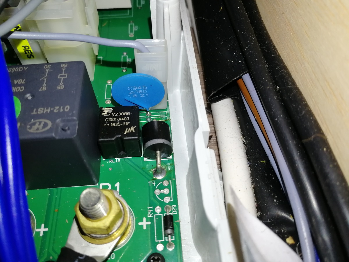

von R. H. (breezer)
Ich habe am Wochenende mal mein EBL geöffnet, darin konnte ich die
Zusatzladeschaltung für die Starterbatterie sehen, diese besteht
anscheinend nur aus einem PTC (1,5A) einer Diode und einem Relais (siehe
Bild).
Die Schaltung wird anscheinend nur bei aktiviertem EBL über das
Bedienpanel via Relais zugeschaltet.
Ich könnte jetzt natürlich das Relais überbrücken, ich möchte da aber
ehrlich gesagt nicht dran rumlöten.
Die Frage ist jetzt warum beim Votronic-Lader ein Vorwiderstand
verwendet wurde und hier nicht...
MfG

von Bernd (blackcontroller)
das wäre ja ungeschickt. Wenn man Landstrom dran hat, z.B. im
Winterquartier, dann wird bestimmt am Bedienpanel alles aus gemacht. Und
genau dann sollte die Starterbatterie in jedem Fall geladen werden.
Bei dir ist der EBL doch ein CBE DS-300. Konntest du rausbekommen wie
das geschaltet ist?
Ich vermute dass das unabhängig von Schaltern am Bedienpanel ist, dass
aber während dem Fahren, also bei anliegendem D+ Signal mit einem Relais
die Ladung unterbrochen wird.
