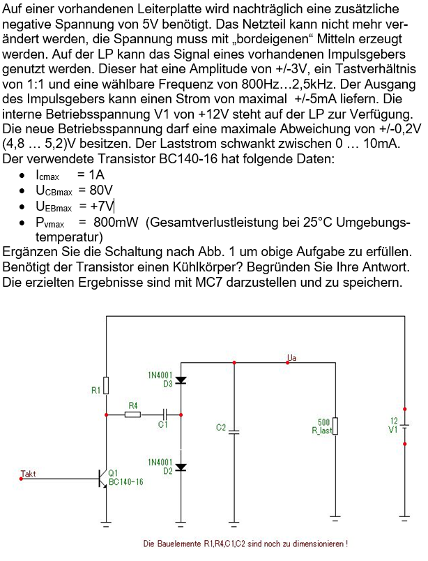

Laststrom 0 bis 10mA
Ausgangsspannung 4,8V bis 5,2V

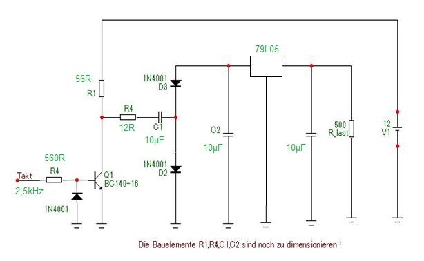

Ich behaupte mal ohne zusätzlichen -5V LDO-Spannungsregler hat man da
keine Chance.
Bei der Lastsimulation mit dem Spannunsregler auch noch dessen
Mindestlaststrom und dessen Eigenstrom beachten.

Die Aufgabe paßt nicht zur Schaltung. R_last ist mit 500 Ohm fest
vorgegeben und somit der Laststrom etwa 10 mA.

Ich denke R_last=500Ohm soll die maximale Last des angedachten
Verbrauchers darstellen.
