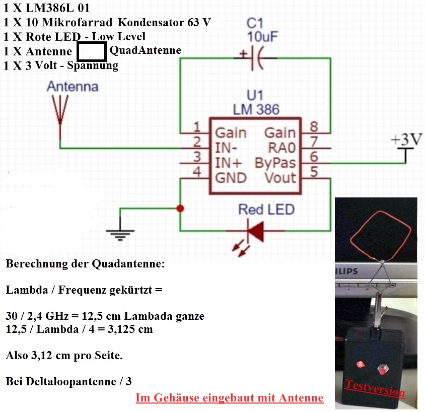

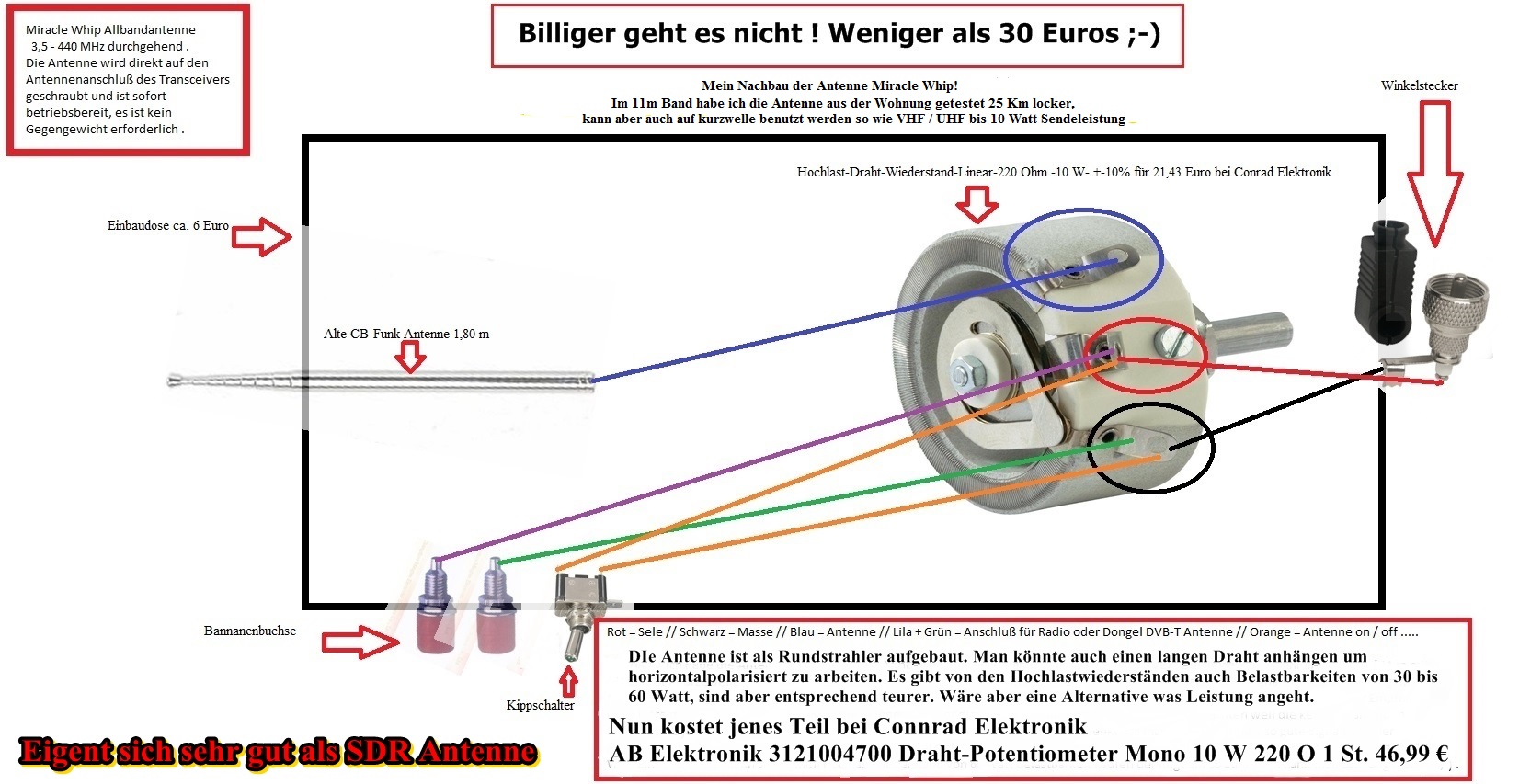

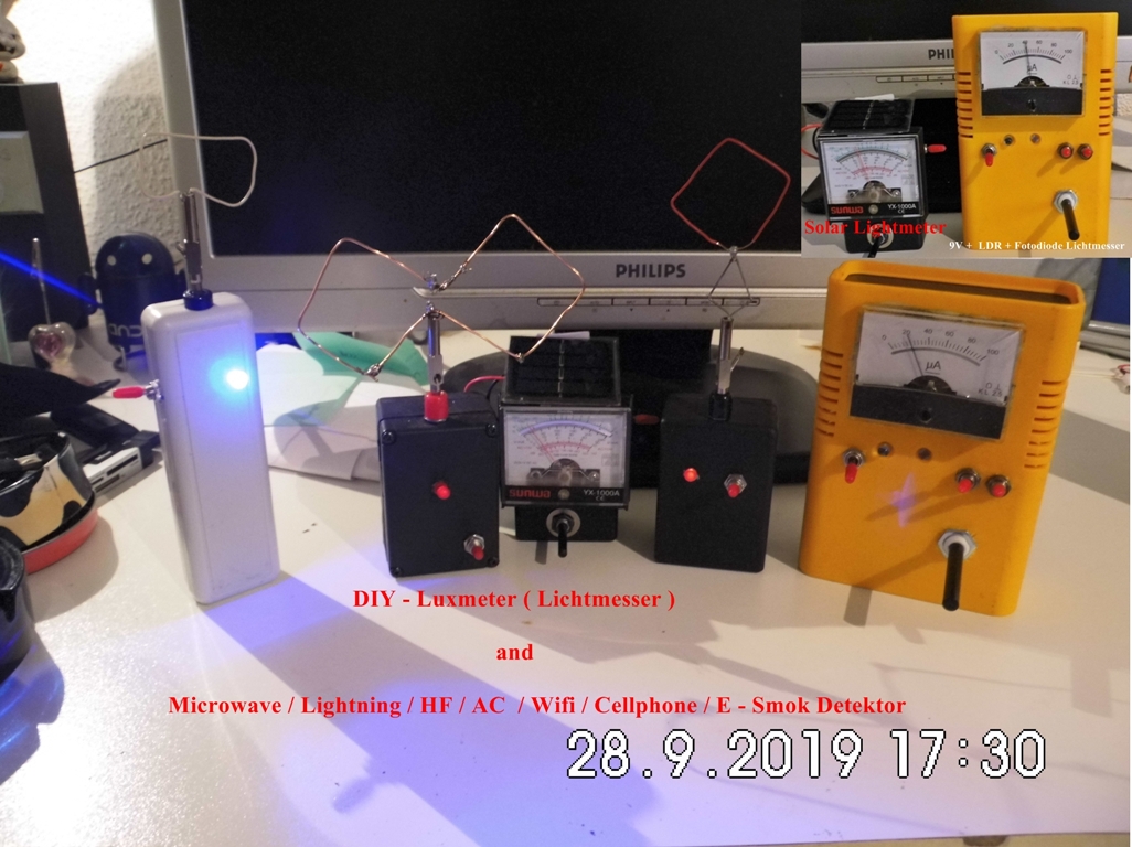

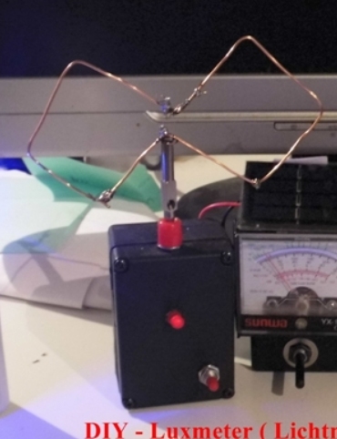

Hallo! Es ist klar das man auch teure Detektorbausteine nutzen kann, wie der Max u.s.w. Aber mir geht es nur darum mit billigsten Mittel so eine Schaltung aufzubauen. Und da versteht einer die Schaltung nicht richtig, und einer meinte doch es wäre so eine Zufallsschaltung. Ansonsten würde die LED nicht reagieren auf Mikrowellen, Blitz , Handystrahlung , Hochfrequenz Einstrahlungen, oder Stromleitungen. Es detektiert das Umfeld oder aber auch das Magnetfeld, oder aber das Spektrum des Sendesignals. Als Beispiel ist hier anzuführen das ein Lautsprecher auch das Brummen der Handy Strahlung wiedergeben kann, und das sogar in Tönen und brummen. Daher der LM386 ist eigentlich für die Verstärkung eines Lautsprechers zu nutzen. Oder einfach als Operationsverstärker wie auch immer. Statt einem LM386 kann man auch einen LM324 verwenden das zeigt dieses Schaltbild mit Anleitung u.s.w.. Das nur für die Ungläubigen hier gg. https://www.elektronik-labor.de/Lernpakete/Elektrosmog.html Und auch bei meinem Detektor kann man ein Messinstrument einbauen, indem man in Reihe zur LED einen Widerstand schaltet mit 1 k, vielleicht auch 100 R oder 10k, muss man probieren. Parallel zum Widerstand kommt das Messgerät im kleinsten Spannungsbereich oder in einem kleinen Strombereich. Die LED entfernt dann einen Teil der Leerlaufspannung vom Ausgang des LM386. Aber keiner einer kam mal auf den Gedanken die Schaltung nachzubauen, um zu sehen wie sie funktioniert. Hätte sie jemand nachgebaut dann würde er auch erkennen das es funktioniert, und nicht auf Zufälle basiert. Fertiggeräte kann man sich kaufen aber zu welchem Preis. Ich habe ein kommerzielles Gerät mit meinem getestet, und alles ist im grünen Bereich trotz einer einfach Low Level LED. Ich hatte auch noch einen anderen Hochfrequenz Detektor gebaut mit einem IC, und es funktioniert auch, so wie ein Lichtmeter oder Luxmessgerät. Einmal mit Strom und einmal mit Solar. Auch eine kommerzielle Antenne die weit über 90 Euro kostet, die im Amateurfunkbereich so wie als SDR Enpfangsantenne benutzt werden kann. Sehr gute Leistung kann ich nur sagen. Auch ein Loopring ist möglich. Zitat: Gutes muss nicht teuer sein... MfG Georg

Arno K. schrieb: > Ich versteh nicht genau was du willst! > Was möchtest du von uns? Na es geht darum, den Max zu ersetzen. Hast Du noch nie was vom Max gehört? Ausserdem kann der Max nicht das Spektrum von Sendesignal detektieren, kannste ja selbst mal versuchen. zwinkersmily
Georg S. schrieb: > Und da versteht einer die Schaltung nicht > richtig, und einer meinte doch es wäre so eine Zufallsschaltung. was gibts daran nicht zu verstehen (außer warum man sowas aufabuen sollte)? Zufallsschaltung wohl weil die Angabe für Empfindlichkeit und Messbereich eher ein "irgendwo ja" ist als ein echter Zahlenwert. Außerdem lässt man bei einem Opamp keinen Eingang offen und beschwert sich dann über Kritik. Die Led ohne Vorwiderstand ist auch etwas fraglich. Der "Hochlastwiderstand" deiner Antenne ist auch eher eine Spule/Trafo bei dem Aufbau und den verwendeten Frequenzen, von daher kann das schon gut funktionieren (besser aber mit einer echten Spule zur Anpassung) Falsch schrieb: > @Moderator: > > Bitte den gesamten Beitrag unverzüglich löschen! seh ich auch so.
K. S. schrieb: >> Bitte den gesamten Beitrag unverzüglich löschen! > > seh ich auch so. Der Beitrag verstößt nicht gegen die Nutzungsbestimmungen. Dass er natürlich irgendwas „detektiert“, sollte jedem klar sein, der ein wenig drüber nachdenkt. Man kann auch am AUX-Eingang des heimischen Verstärkers einen langen Draht anklemmen, das spart dann gleich noch das Gebastel. ;-) ps: Besonders hübsch finde ich den „E-Smok-Detektor“. Kann man damit diese neumodischen E-Zigaretten-Raucher detektieren? ;-)

Trollfeger schrieb: > getrollter Blödsinn Es sind alle Blödsinn! Die Schleifenantenne bringt bei einer Bananenbuchse rein gar nix

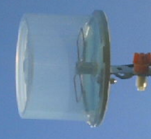

Ich weiß gar nicht, was Ihr wollt- die Teile sind doch toll. Das Ding mit der Schleifenantenne ist sicher ein prima Detektor für schädliche Mobilfunkstrahlung... genau so ein Antennchen aus 2,5 qmm Kupfer hatte ich übrigens auch jahrelang auf dem Dach, bezog darüber Internet. (Foto) Daß Georg S' Antennchen nur einseitig angeschlossen ist... wer wird sich an so'nen Kleinigkeiten Stoßen. :-)

Oh... vergessen, mein Antennchen
