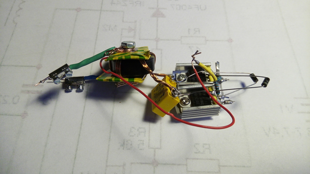

Hi ich bin Luca bin 15 und habe keine Ahnung wie ich das gerät welches
ich gebaut habe nennen kann ich denke dieser Titel passt ganz gut es ist

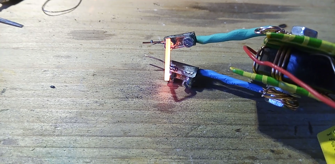

eine einfache Schaltung die mit 12V betrieben wird und etwa 0,9A im
Leerlauf verbracht am Ausgang ist die Spannung sehr gering und der Strom
ist sehr hoch mit 12V und 4A am Eingang lassen sich Büroklammern
schmelzen und es ist möglich dünnen Metallteile zu verbinden vielleicht
ist es für jemanden interessant oder ihr habt noch Verbesserungen
MFG Luca

Wenn überhaupt wäre ein Schaltplan interessant.
Mit dem Foto heimst du dir sicher kein Lob ein.
ui, ein Draht-Igel!!

sieht aus wie ein Punktschweißgerät ;=)
von fibonoob (Gast)
alternativ: Step Down converter

Kann man auch benutzen ?

ZVS (Zero Voltage Switching)...siehe www.mosfetkiller.de

Hier mal ein kleiner test
Hallo
da hast Du wohl einen bewährten Leistungsoszillator gebaut, wie bei den
Induktionsheizern üblich ist, läßt Ihn auf einen Ringkern unbekannter
Art wirken und transformierst mittels der wenigen dicken
Sekundärwindungen die Spannung herunter und den Strom somit hoch. Es ist
immer wieder erstaunlich, wie so ein roter dünner Draht die
obligatorische Drossel zum  Mittelpunkt der Spule ersetzen kann.
Das gleiche in etwa erhält man, wenn man wenige Windungen dicken
Kupferdrahtes auf einen Netztrafo wickelt, der dies mechanisch
ermöglicht.
Wenn Du nicht weißt, wie dieser DC/AC-Abwärtswandler heißt, nenne ihn
doch Quasimodo den Trennschweisser.
Tipp:
Dokumentiere den Aufbau sorgfältig, füge die notwendige Mathematik dazu
aus  und bewirb Dich damit sogleich bei Tesla als innvoativer
junior-Schaltungsdesigner.
Welchen Wert hat denn dieser Folienkondensator und welche Transistoren
verwendest Du da?
MfG
> verwendest Du da?
> MfG
Das ist ein 0,22uf Kondensator und ich benutze die IRFZ44N Mosfets die
diode ist eine 1N4007 und die Widerstände sind 330 Ohm zu + und 10K zu -
vom gate
MFG Luca
Ah ja, danke.
Nimm doch besser schnelle Dioden UF4004 oder ähnlich dafür.
mfG

In der Schaltung davor habe ich 5A 60V UF Dioden benutzt habe die
Schaltung aber etwas angepasst weil mehrere mich gefragt haben ob nicht
die 1N4007 benutzt werden können
von Harald W. (wilhelms)
Luca L. schrieb:
> Ich habe die Schaltung aber etwas angepasst, weil mehrere mich
> gefragt haben ob nicht die 1N4007 benutzt werden können.
Und? Werden die Dioden jetzt heiss?

Nein die bleiben kalt es geht super ?
