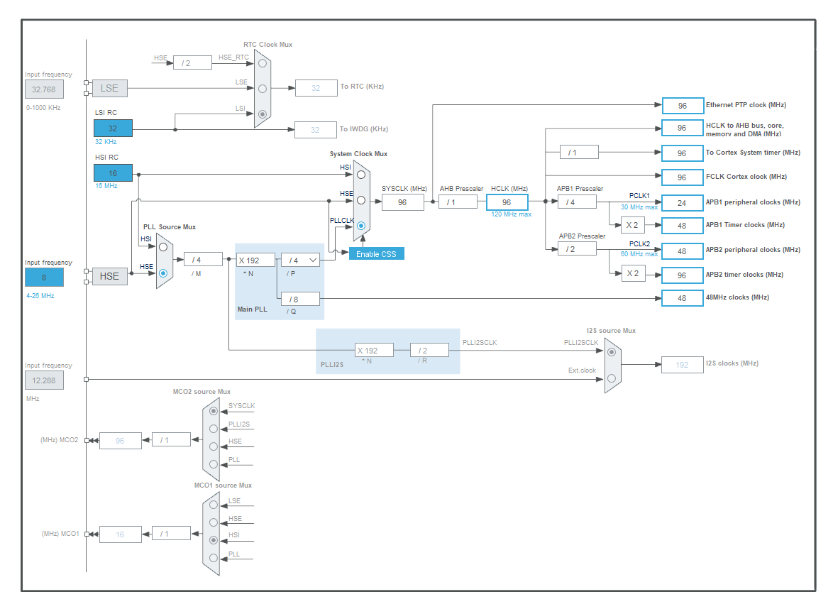

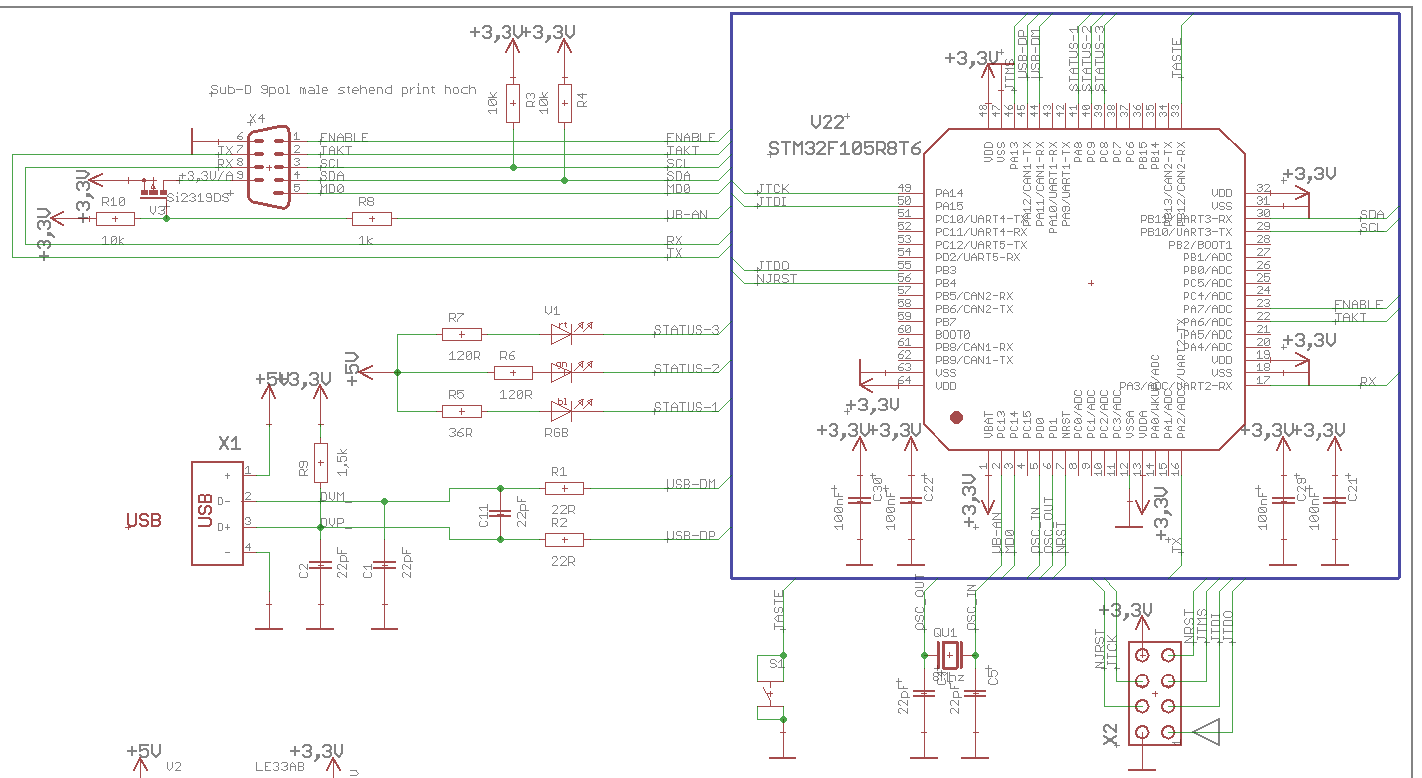

Danke erst einmal für die vielen Rückmeldungen.
Ich habe euch nochmal ein Auszug des Schaltplans der Platine angehängt,
sowie die aktuelle clock configurtation.
Soweit ich das erkennen kann habe ich den Quarz angeschlossen und in der
clock configuration alles richtig eingestellt, es werden keine Fehler
angezeigt. Auch die Hardware habe ich nochmals gecheckt, soweit alles in
Ordnung, kein Kurzschluss o.ä..
Fällt euch auf den Anhängen etwas auf?
Mach mal zur Probe die Kondensatoren an den USB Leitungen weg.
Du könntest den HSE Takt mal auf MCO1 oder MCXO2 ausgeben um zu
kontrollieren, ob die Frequenz stabil ist und stimmt.
Oder ganz banal: lasse eine LED blinken und kontrolliere, ob sie
regelmäßig und mit der richtigen Frequenz blinkt.
Der externe Pull-Up Widerstand ist nicht nötig, ich vermute sogar, dass
er weg muss. Zitat aus dem Referenzhandbuch:
"DP/DM integrated pull-up and pull-down resistors controlled by the
OTG_FS core depending on the current role of the device."
(Firma: fritzler-avr.de)
Mit den 22pF Kondis hat das mit einem F072 funktioniert?
Durchaus interessant, laut ST brauchts diese nicht.
Wenn du angst hast dir den STM32 durch ESD aus dem USB Kabel zu grillen,
dann nimm TVS Dioden für USB.
Die gibts im SOT23-6/TSOP6, Datenpaar rein, Datenpaar raus sowie
VCC/GND.
Beispiel:
https://www.mouser.de/ProductDetail/Nexperia/IP4234CZ6125?qs=sSXnapcmqSskfgXn%2F9aKzA==
Diese verbau ich immer.
Die 22R können mit dieser TVS auch weg, die sind integriert.
Dein Gerät ist USB powered nehm ich mal an?
Ansonsten wärs noch empfehlenswert die 5V USB an den VUSB Pin des STM32
zu legen. Wenn er 5V tolerant ist, dann direkt sonst per
Spannungsteiler.
Der Widerstand an DP ist im STM32 integriert, also lass den weg.
Das USB Device muss inenrhalb eines kurzen Zeitfensters antowrten wen
der Pull vom Host erkannt wurde und wenn deine Software dann noch nicht
so weit ist dann is essig.
Das Quarz braucht durchaus etwas Zeit zum anschwingen und die PLL zum
Einrasten.
Ansonsten fliegen die Boot0/Boot1 Pins ind er Luft rum, das ist auch
nicht gut.
Belege die bitte mit GND oder 3,3V.
Boot0/1 -> GND für den Start aus dem Flash.
