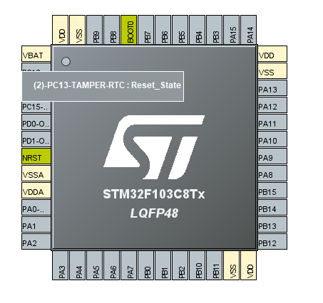

von Stefan F. (Gast)
Ghostrider1911 schrieb:
> Danke für die Antwort! Das Pinout von PA13/14 habe ich nicht geändert.
Cube MX deaktiviert SWD standardmäßig.
Für den Anfang würde ich empfehlen, auf Cube MX und HAL zu verzichten,
um die Hardware und das Referenzhandbuch besser kennen zu lernen. Danach
wird es Dir sehr viel leichter fallen, die HAL richtig zu benutzen.
Wir vertiefen dieses Thema besser in einem neuen Thread, dann müssen wir
uns nicht ständig unter den Hitzköpfen weg ducken.

von Ghostrider1911 (Gast)
Danke an Stefan frings für den Tipp das man zuerst das Debuggen
aktivieren muss!
Für alle hier die das durch google finden:
Ihr müsste in der STM32CubeMX ansicht (in der .ioc Datei im Project
Explorer) unter Pinout & Configuration bei System Core unter SYS , Debug
auf Serial Wire umstellen, dann klappt das!
Für mich ein absolutes Rätsel warum das nicht standartmäßig auf den Wert
gestellt ist, vorallem weil in den Tutorials die ich bis jetzt gelesen
habe, das nie in einem Wort erwähnt wird. (Ich habe ein neues Projekt
erstellt und da direkt das Nucleo Board ausgewählt)
Naja, Einsteigerfreundlich ist das ganze überhaupt nicht, soviel hab ich
schon gemerkt mittlerweile. Ich hoffe nur das wird besser wenn ich mich
ein bisschen damit beschäftigt habe. Ob ich das HAL nun nutzen werde
oder nicht? Puh, die Meinungen diesbezüglich sind ja sehr verschieden.
Muss ich mir noch genauer anschauen. Für den Anfang werde ich mich durch
ein paar Tutorials hangeln.

von Mw E. (Firma: fritzler-avr.de) (fritzler)
> gestellt ist
In Hardware nach dem Reset ist der SWD auch aktiv.
Das ist in den Defaultwerten der PORTA GPIO Register so vorgesehen.
Also die HAL (der vom MX erzeugte Code) schaltet das dann aktiv aus.
Da warten bei der HAL noch mehr solche Fallstricke ;)
Daher stimme ich da stefans Vorschlag voll zu.
Er hat da auch auf seiner Webseite viel dazu geschrieben:
http://stefanfrings.de/stm32/
Aber die haste ja eh schon gefunden ;)
Den CubeMX kannste dazu nutzen um zu gucken welche Peripherie an welchen
Pins rausguckt.
Denn da gibts durchaus mehrere Möglichkeiten.
Wenn Fragen aufkommen zur Peripherie auf Registerebene biste bei mir
richtig.
Mit einem UART und Hello World kannste ja mal anfangen und dann gehts
weiter.
Erst Polling, dann IRQ und wenn du willst DMA.
von Christopher J. (christopher_j23)
Na immerhin ;)
Man muss das auch nicht direkt in der .ioc abändern, sondern kann das
direkt im Pinout konfigurieren. Was die Programmierer von ST sich dabei
gedacht haben weiß kein Mensch.
