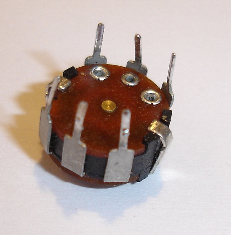

Hallo Leute, mal wieder ich: suche so ein Poti für Lautstärkereglung am Radio. Stereo, 10 k, ca. 1,5 cm im Durchmesser Gruß Kalli

Kalli R. schrieb: > suche so ein Poti für Lautstärkereglung am Radio. > Stereo, 10 k, ca. 1 cm im Durchmesser Logarithmisch soll es vielleicht auch noch sein?
#6128486
Wenns nur kratzt: Beitrag "Re: Potentiometertyp" Ansonsten: Ersatz wird bestimmt schwierig. Vadders Lösung, im Krieg gabs ja nix: Drahtbrücken, Lautstärke einfach Vollgas! Lautstärkeregelung mit draufgelegtem Kopfkissen :D Öffnen und erstmal reinigen. SO noch nie gesehen, wird schwierig. Klaus.

Sicherlich mit schaltfunktion oder?
#6128509
Martin schrieb: > Sicherlich mit schaltfunktion oder? Ist ohne Schaltfunktion. Wenn ich einfach einen anderen poti mit drehachse nehme und den aus dem Gehäuse führe und mit 6 Kabel an die Platine löte.Müsste doch gehen auch wenns nicht schön aussieht Ja sicher, wenn stereo und ggf log. Klaus. Klaus R. schrieb: > Öffnen und erstmal reinigen sieht einfach aus, die Laschen aufbiegen, zerlegen, reinigen und ggff. auf den Nieten Silberleitlack, die Kohlebahn mit Q-Tipp geträngt mit etwas Sprühöl 88 Kontaktchemie einpinseln, die Schleifbahn vom Mittenkontakt ggf. mit Glasfaserpinsel vorsichtig polieren, damit dürfte das wieder wie neu sein. So habe ich mehrfach etliche Potis weiter für Jahre erhalten können.

Martin schrieb: > Sicherlich mit schaltfunktion oder? Wird schwierig bei einem Stereopoti mit nur 6 Pins.

Joachim B. schrieb: > Klaus R. schrieb: >> Öffnen und erstmal reinigen > > sieht einfach aus, die Laschen aufbiegen, zerlegen, reinigen und ggff. > auf den Nieten Silberleitlack, die Kohlebahn mit Q-Tipp geträngt mit > etwas Sprühöl 88 Kontaktchemie einpinseln, die Schleifbahn vom > Mittenkontakt ggf. mit Glasfaserpinsel vorsichtig polieren, damit dürfte > das wieder wie neu sein. > > So habe ich mehrfach etliche Potis weiter für Jahre erhalten können. Hab den auf- da ist innen was abgebrochen, deshalb wird das Reinigen wohl nichts nützen

Ist da von der Seite sichtbar, ob das Poti einen Kohleschleifer oder Metallkontaktschleifer hat? Die besseren Potis haben ein Stückchen Kohle (Graphit) als Schleifkontakt auf der Widerstandsfläche.

Solche Potis sind im alten Walkman gewesen. Zu Kompaktkassettenzeiten.

Solche gab es in ganz flacher Bauweise: PIH PT15NH05223A - Trimmpotentiometer Die waren offen und auch so ein Loch in der Mitte. Es klappte davon zwei übereinander zu stapeln und eine Plastikachse durchzustecken. Die Achse hätte sich absägen lassen, zufeilen auf die Form, ein Loch einbohren und anstelle des Potis einbauen lassen.

Hab mir jetzt einen bestellt, Loch in Gehäuse, Drehknopf drauf mit Platine verlötet meld mich, wenns fertig ist LG

Hallo Jungs, Teil kam gestern an, eingebaut und funzt wieder einwandfrei; sieht zwar nicht so topp aus, erfüllt aber voll und ganz seinen Zweck. Danke euch für die Tipps. Kalli Kassette??? :) Wie geil... Glückwunsch! Klaus.
