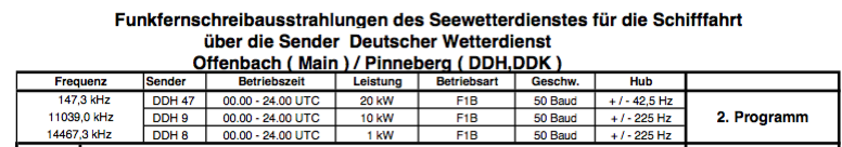

Die Modulationsart für Funkfernschreibausstrahlungen von DDH47 ist F1B
(50Bd mit 85 Hz Shift)
https://www.dwd.de/DE/fachnutzer/schifffahrt/funkausstrahlung/sendeplan_rtty_02_062017.pdf?__blob=publicationFile&v=1

Das klingt sehr gut in meinen Augen. Der Frequenzhub beträgt (2295Hz -
2125Hz) = 170Hz Das ist bezogen auf die 147,3kHz relativ schmalbandig
aber OK.

Wie kommst du auf einen Hub von 170Hz?
Wenn der DWD sagt, dass DDH47 für die Aussendung mit 85Hz Shift
arbeitet, kannst du das glauben.

von Martin O. (ossi-2)
Wie kommst Du auf 2295Hz und 2125Hz? Es wird 147300 Hz +/-42.5 Hz
gesendet.

Nein, guck auf den Sendplan. DDH47 sendet auf 147.3 +/- 42.5Hz und das
ergibt eine Hub von 85Hz.
