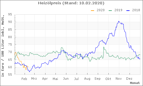

Berechnung mit einer Ölheizung sind immer etwas schwierig, da der
Ölpreis sehr volatil ist.

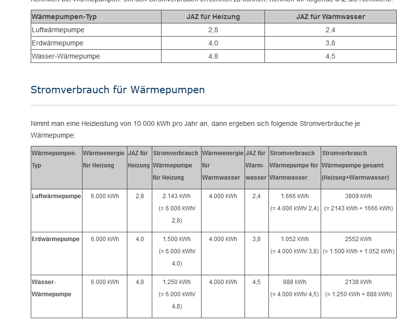

von thomas_m (Gast)
und eine Webseite, die ganze gute Überlegungen macht und damit zum
selber denken anregt:
https://blog.paradigma.de/wie-berechnet-man-den-stromverbrauch-einer-waermepumpe/
thomas_m

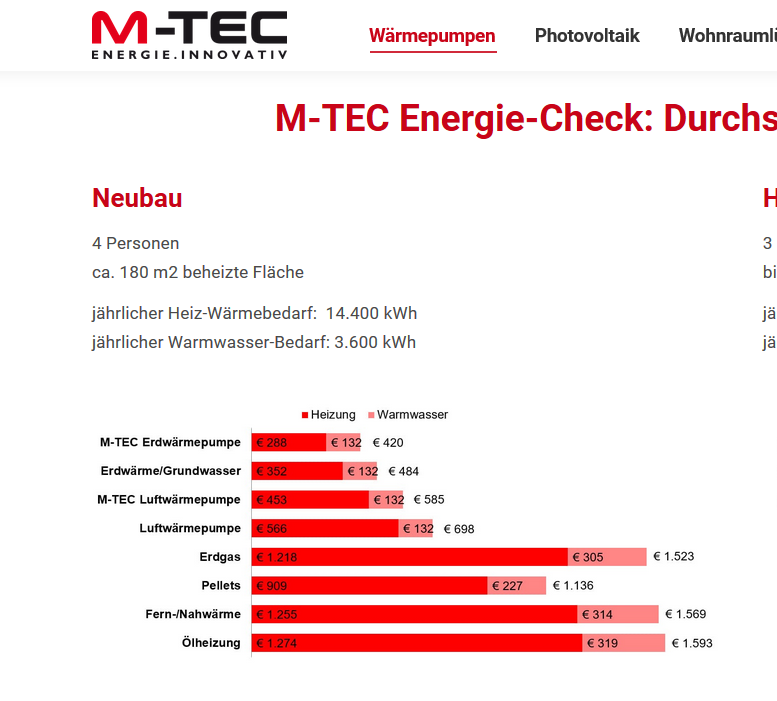

von L. H. (holzkopf)
von Dergute W. (derguteweka)
L. H. schrieb:
> https://m-tec.at/10-mythen-zum-thema-waermepumpen/
Otto Waalkes sagte schon vor zig Jahren
> Amerikanische Wissenschaftler haben herausgefunden, dass Rauchen doch nicht
gesundheitschaedlich ist.
>Gez. Dr. Marlboro
SCNR,
WK
Das Orakel von Delphi sagte vor über 2000 Jahren den Leuten auch schon
etwas, worüber sie sich den Kopf zerbrachen, was das wohl bedeuten
solle.
Ungefähr genau so orakelhaft scheint mir Deine Antwort zu sein. ;)
Moin,
Naja, wie objektiv wird wohl ein Laden, der selber Waermepumpen

von H.Joachim S. (crazyhorse)
Die sind doch so nett, die Jungs von M-Tec....
Nehmen wir mal zugunsten der Wärmepumpe an, dass ein Stromanschluss eh
besteht und deshalb keine Grundgebühr anfällt. Gas wiederum nur für
Heizzwecke und deshalb Grundgebühr (ca. 120€/Jahr). Auch Brennwert
lassen wir mal aussen vor, verzichten wir auf die extra 10%.
Bleiben nach deren Rechnung 1400€ reine Brennstoffkosten, schon mal um
400€ jährlich vertan.
Für die angegebenen 420€ bekommt man 1400 kWh Strom.
18000kWh Bedarf/1400 kWh Bezug -> JAZ 12,8.
Irgendwo muss hier ein Fehler sein, helft mir mal beim Rechnen. Kann ja
nicht sein dass die dreist lügen.
von Hugo H. (hugohurtig1)
"Bei der Berechnung handelt es sich um Annahmen, bei der Richtwerte
herangezogen wurden. Für die Richtigkeit der Kostenschätzung besteht
keine Gewähr."
Ich kann gerne in Excel des Gegenteil anschaulich machen - "ohne Gewähr"
natürlich :-).
Wenn ich die Grundlage/Parameter meiner "Berechnung" nicht offen lege
kann ich alles möglich hinschmieren - Hauptsache ein möglicher
Interessent fällt darauf herein :-)
Ok, einen Fehler meinerseits habe ich gefunden - es gibt doch (noch oder
wieder?) Wärmepumpentarife, um die 20Ct/kWh.
Damit gibts also für die 420€ 2100kWh.
18000/2100= 8,6. Geht dann langsam in Richtung Realität (mit Glück
zwischen 5 und 6).
Geht aber nur mit Tiefbohrung, mit massiven Zusatzkosten.
Kesselheld:
"Für eine durchschnittliche und typische Bohrung für ein privates Ein-
bis Zweifamilienhaus betragen die Kosten für eine Tiefenbohrung mit
Sondeninstallation etwa zwischen 10.000 und 15.000 Euro. Für die reinen
Bohrarbeiten berechnen die Anbieter circa zwischen 30 und 70 Euro pro
Meter."
Ob es stimmt weiss ich
