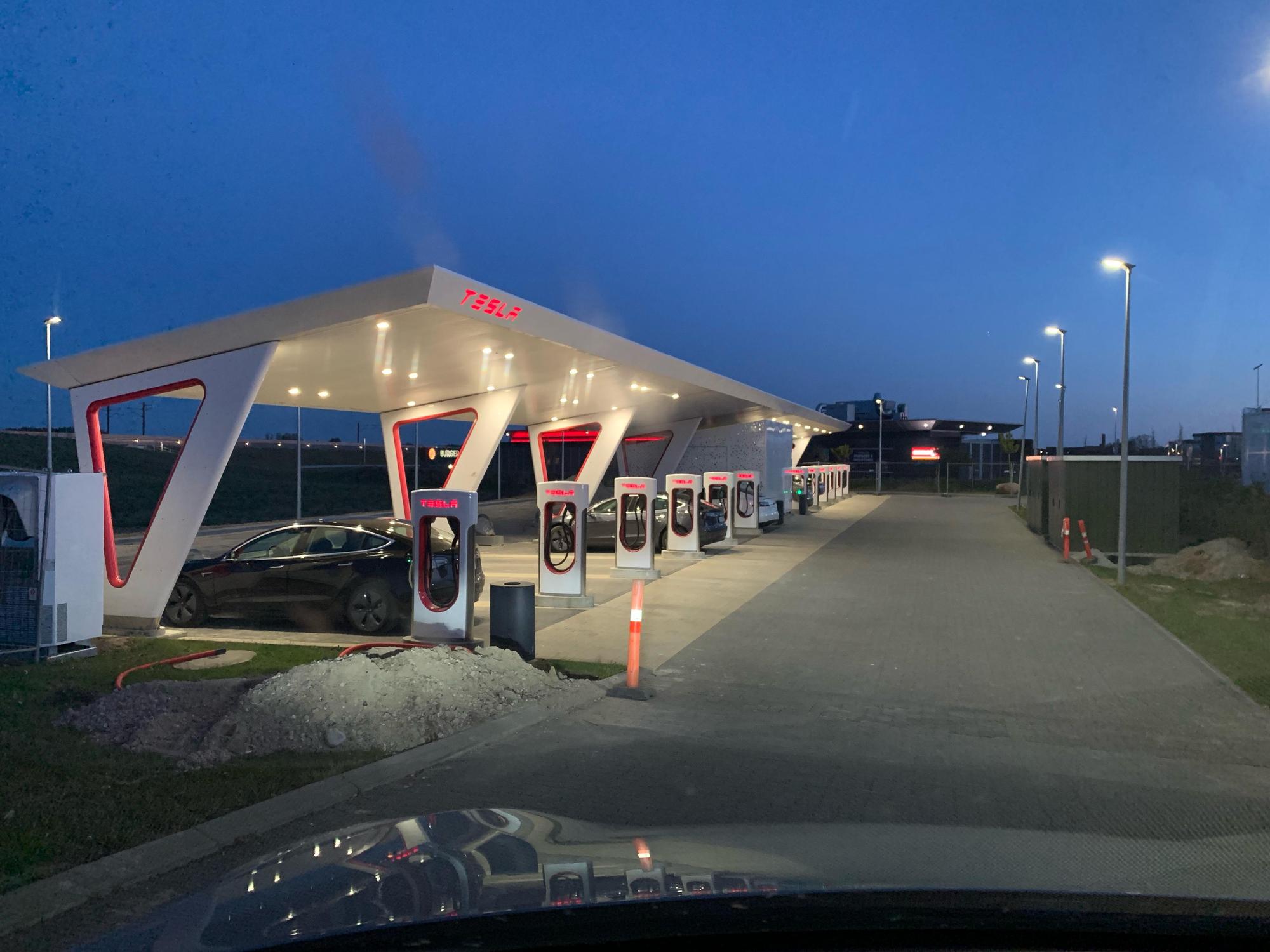

Trotzdem interessiert es mich, wie denn die Hochleistungstankstellen vom
Schaltplan her aufgebaut sind.
Wird da Mittelspannung erst einmal umgespannt?
Oder ist da eine armdicke Zuleitung mit 380V Drehstrom, aus der diese
Leistung entnommen wird?
Verhält sich die DC-Tankstelle wie eine konstante Hochvoltquelle, aus
der das Elektroauto so viel Strom entnimmt, wie gebraucht?
Oder signalisiert vielleicht das Elektroauto der Tankstelle, was es
braucht?
Wie sieht der Schaltplan tankstellenseitig aus?

Ich glaube kaum, dass da direkt die Mittelspannung genommen wird.
Auch bei 400V Drehstrom sind es gerade mal 500A pro Phase bei 350kW.

Ja, das geht noch über einen Niederspannungsanschluss:
https://www.evtec.ch/files/8215/1696/2179/factsheet_espressocharge_4in1_de.pdf
Die DC-Spannung ist nicht konstant. Schaltpläne habe ich noch nicht
gesehen, die Schaltungstechnik ist sicher interessant.

von ACDC (Gast)
Es ist ein Strom und Spannung einstellbares Netzteil.
Das Auto gibt die maximale Spannung und den maximalen Strom vor.
Konstanter Strom bis die eingestellte Spannung erreicht wird. Danach
sinkt der Strom.
Das Auto kann die Werte anpassen, z.B. bei erhöhter Akkutemperatur oder
zu niedrig.

Übliche MS/400V-Trafos gibt es bis etwa 3MVA.
Die Stationen ansich sind alle an 400V 3AC angeschlossen, aber um die
versorgen zu können bzw. bei größeren "Tankstellen" in 20..30 Jahren
eine Vielzahl solcher Säulen, wird definitiv eine Mittelspannungsstation
in unmittelbarer Nähe erforderlich.

Das sind auf jeden Fall Schaltnetzteile, schon wegen der Anforderung an
die PFC. Die Spannungs/Stromregelung könnte man auf mehreren Wegen
machen bzw. es ist ja kein Problem, ein Schaltnetzteil auf einen
bestimmten Strom und eine maximale Spannung zu steuern.
Wenn ich sowas bauen müsste würde ich eine 3phasige PFC verwenden, 400V
Eingangsspannung, ist mit 1200V-IGBTs recht leicht zu bauen.
Schaltfrequenz vielleicht 25kHz. Über dem hörbaren Bereich aber
möglichst wenig weil IGBTs nicht die schnellsten sind. Dahinter ein
galvanisch getrenntes Schaltnetzteil mit entsprechender Leistung, ggf.
mehrere Module, ähnliche Teile und Schaltfrequenz wie die PFC.
Am besten Du schaust Dir an, wie Ein/Rückspeisemodule von Servoantrieben
bzw. große Frequenzumrichter aufgebaut sind. Von der Schaltungstechnik
her ist das nichts anderes.
Generell sind 350kW aber schon sportlich bei 400V 3AC oder vielleicht
600Vdc Akkuspannung im Auto. Erstmal sehen wie die Hochstromstecker
dafür aussehen, vor allem nach 10 Jahren Benutzung. 600A muß man erstmal
zuverlässig durch einen tragbaren Stecker bekommen. Da wird sehr schnell
was richtig heiß wenn man nicht aufpasst.

Die 350kW Stationen können bis zu 1000V und die Stecker sind bis zu den
Anschlusspins Öl gekühlt.

Ein Vienna-Gleichrichter bietet sich hier an:
https://de.wikipedia.org/wiki/Vienna-Gleichrichter
Auch weil man damit systembedingt gleich die 400V/800V Umschaltung
machen kann.
Die Stecker sind meist mit einer ganz normalen Glysantinmischung wie es
als Kühlmittel im Auto genutzt wird gekühlt. Das erleichtert auch die
Genehmigungsverfahren die Lader aufzubauen, weil dann weniger Angst
bzgl. Umwelt- und Gesundheitsschäden vorliegt.
Auch geläufig scheint es zu sein, 50 kW Module zu bauen, von denen man
dann je nach Bedarf bis zu 7 Stück parallelisiert.

Die Tesla Ladesäulen nutzen die Module die auch in den Fahrzeugen
eingesetzt werden. Das waren früher 11kW Module von denen so viele
parallel geschaltet sind das 132kW machbar waren. Die neueren Module
können 18,5kW und daher benötigen die weniger. Es sind aber nicht so
viele Module verbaut, das an einem Standort mit 12Stalls alle
gleichzeitig die 130kW nutzen können.
IONITY baut heute schon Standorte mit einem Mittelspannung Transformator
auf das wird nicht erst in 20Jahren kommen.

von Sebastian L. (sebastian_l72)
Peter M. schrieb:
> Hallo,
> ich bin kein Freund des Elektroautos.
Ja
Hier ein Bild des Tesla Supercharger Transportcenter Köge. Damals gerade
neu eröffnet, der GaLa ist noch nicht fertig. Die erste Strassenlaterne
wurde schon von einem LKW "gestreichelt".
Was steht da rechts der Zufahrt in den grünen Kästen mit Zinkdachkante?
Richtig: 10/0,4 kV Transformatoren.
Ob der Verbraucher sich die nun kauft und sich hinstellt oder den
Netzbetreiber bittet hinzustellen ist ein Rechenspiel.
Ja, das sind armdicke Alukabel. Genau wie beim Supermarkt. Aber halt
0,4kV wie sonst hier üblich.
kommt auf den Stecker an. Lies die Normen.
> braucht?
Schau mal bei Danfoss nach. Die haben Referenzdesigns.
