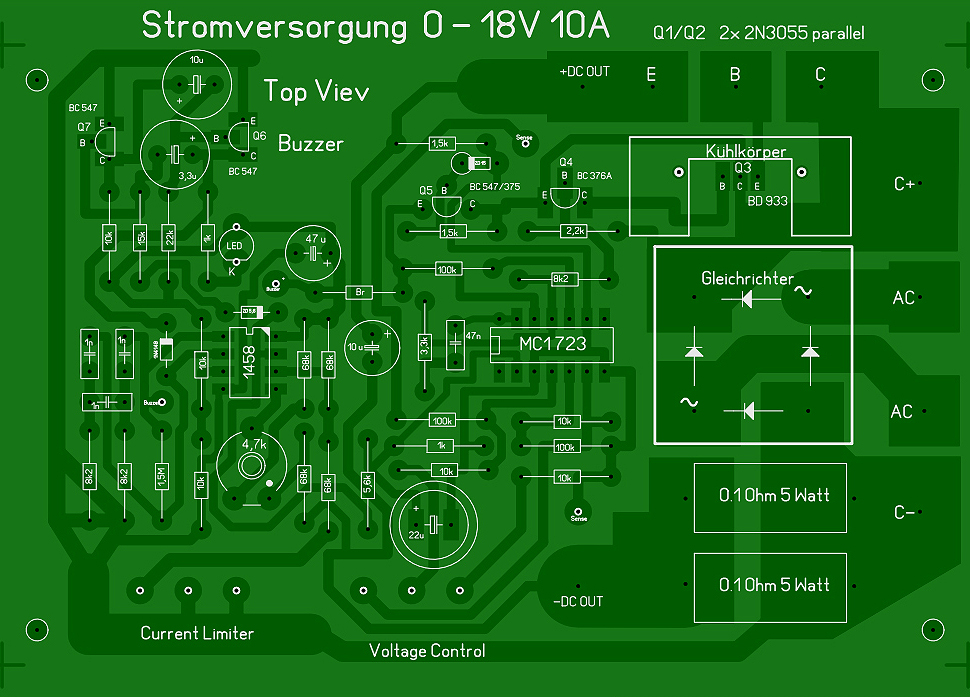

Hallo, ich habe eine Leiterplatte von dem Elektor Netzteil von 1982. Leider habe ich den Schaltplan nicht mehr. Hat jemand den uralten Schaltplan? Vielleicht kann jemand helfen. Danke
Guck mal hier: Beitrag "Elektor 12/82 Netzteil Layout"
#6129907
Ansonsten findest Du vielleicht hier: https://archive.org/details/ElektorMagazine/mode/2up die passende Elektor-Ausgabe mit dem Artikel zum Netzteil

Falls sich jemand ärgern will mit den alten Zeug, hier der Print. Allerdings im "Fotomodus" ... Sprint kann kein 3D. Manche Anschlusspunkte sind nur deshalb so wuchtig, weil ich da Lötfahnen mit M3er Schrauben vorgesehen habe.

Poti P2 ist im Originalartikel falsch angeschlossen. Das untere Ende muss an "X" am Plus-Ausgang. MfG
#6131472
Das Marking Q1 E B C ist für die separate Montage auf KK (Anschluß mit Draht bzw. Litze - möglichst kurz zu halten). Meine Wahl: Drei 2N3055 (mehr als einer immer mit 0,33 Ohm Stromverteilungs-Rs - jew. unter dem Emitter, vor dem Anschluß E (wo diese Rs gemeinsam anliegen), eingeschrumpft) um die max. P_tot/Einzel-T weiter runter zu bekommen.

herbert schrieb: > Falls sich jemand ärgern will mit den alten Zeug, hier der Print. > Allerdings im "Fotomodus" ... Sprint kann kein 3D. Manche > Anschlusspunkte sind nur deshalb so wuchtig, weil ich da Lötfahnen mit > M3er Schrauben vorgesehen habe. Für 0-10A und 0-18V nur zwei 2N3055 vorzusehen ist auch recht sportlich ;)

M. K. schrieb: > Für 0-10A und 0-18V nur zwei 2N3055 vorzusehen ist auch recht sportlich > ;) Ach, ich habe da einen dicken Papst-Lüfter drüber am laufen der am Thermostaten hängt...:-)

mehrere Exemplare habe ich davon gebaut, alle funktionieren einwandfrei. Auch neue Platine habe ich dafür entworfen.

Dénes D. schrieb: > mehrere Exemplare habe ich davon gebaut, alle funktionieren > einwandfrei. > Auch neue Platine habe ich dafür entworfen. Ich befürchte nur, das interessiert nach zweieinhalb Jahren niemanden mehr.
Dénes D. schrieb: > mehrere Exemplare habe ich davon gebaut, alle funktionieren einwandfrei. > Auch neue Platine habe ich dafür entworfen. Moin, Könntest Du mir bitte ein paar Bilder machen? Ich sehe solche LNG Projekte immer gerne. Welche OPVs sind da übrigens drin? Brauchst Dich übrigens wegen der 741 bei mir nicht zu schämen; die machen es dort ganz gut, wie ich aus eigener Erfahrung bestätigen kann;-) Gruß, Gerhard
