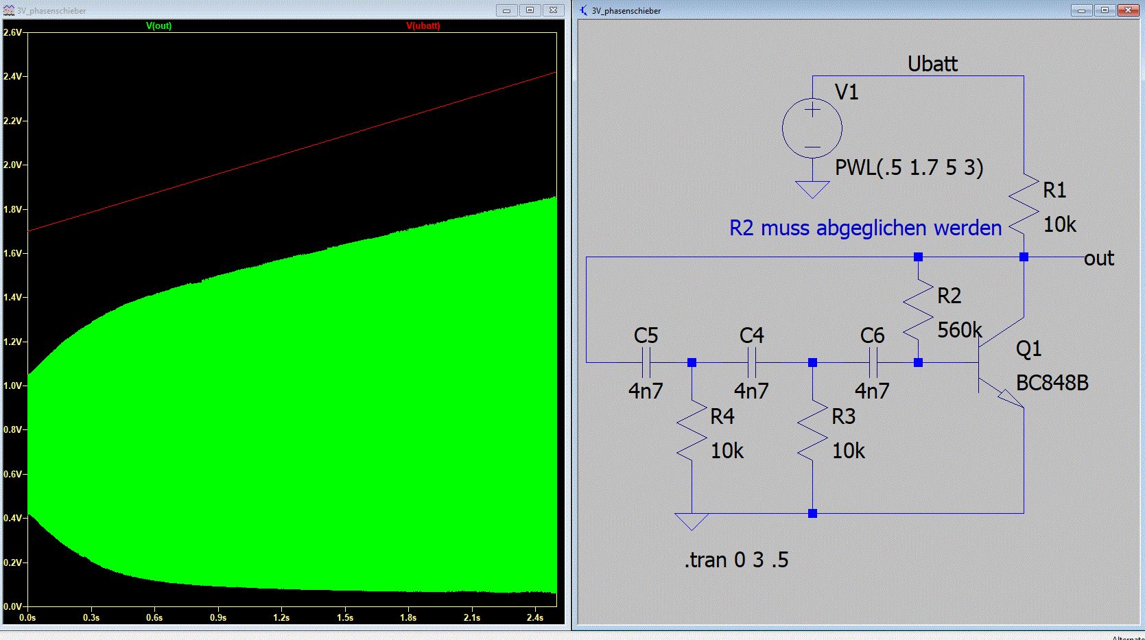

Anknüpfend an meinen Beitrag zum Thema NF Sinusoszillator
Beitrag "kleiner NF-Sinusoszillator"
möchte ich hier diskutieren, wie man einen kleinen
Phasenschieberoszillator aufbauen könnte. Ich möchte nach Möglichkeit
FETs verwenden. Frequenz kann fest sein, 1KHz z.B., oder schaltbar
zwischen 200Hz und 1KHz.

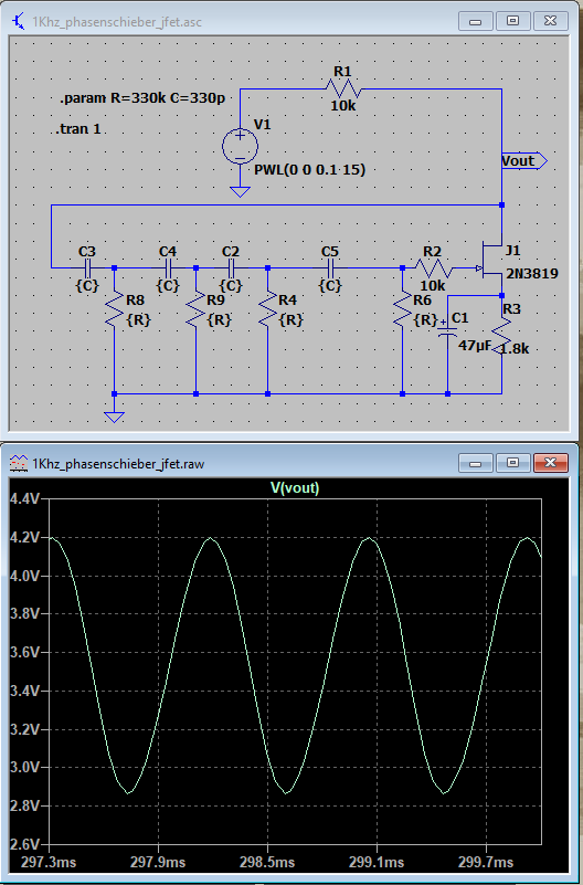

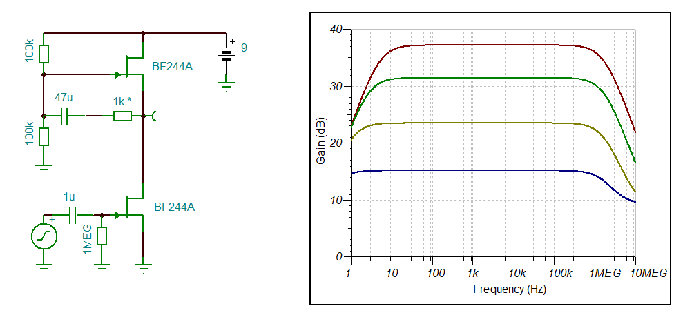

In einem etwas älteren Beitrag fand ich diese Schaltung von Gast ArnoR,
zu der ich noch die Frage hätte, ob der 1K Widerstand darin
parametrisiert ist. Es ist aus der Simulation nicht ersichtlich, welche
Werte da als Parameter verwendet werden.
Die Schaltung zeigt, daß es möglich ist auch eine recht hohe Verstärkung
mit FETs zu realisieren und ist wegen des symmetrischen Clippings auch
anderweitig interessant.

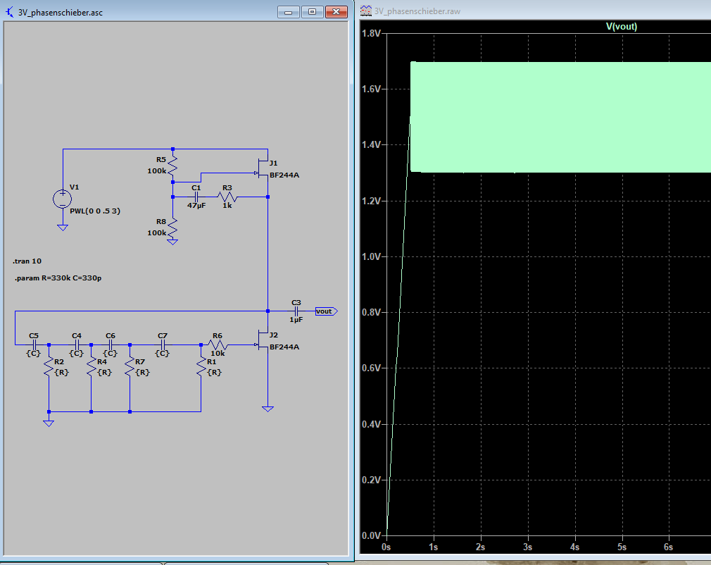

Jetzt habe ich mein Design des Phasenschieber soweit hingebogen, daß ich
auf etwa 1KHz komme, nur hinsichtlich der Versorgungsspannung erfüllt
sie noch nicht die Randbedingungen.
Vielleicht kann jemand helfen, die Schaltung in die richtige Richtung
weiterzuentwickeln, so daß ich sie mit ca. 3V betreiben kann. Ziel war
ja minimaler Aufbau in einem 6,3mm-Klinkenstecker.
Danke und Grüße
Christoph
P.S. Irgendwie gelingt es mir jetzt nicht, eine zweite Datei nzuhängen,
deshalb folgt jetzt meine Schaltung im folgenden Beitrag.
von ChristophK (Gast)
Mein Phasenschieber:
von ArnoR (Gast)
Ja, es wird der 1k-Widerstand verändert, sieht man an dem Sternchen (*).
Ich glaube, ich hab's gelöst. Komme bis 3V runter.
von ArnoR (Gast)
Ohne Amplitudenregelung/-begrenzung wirst du keinen stabilen Sinus
bekommen.

Was ist denn zu erwarten? Entweder die Schaltung schwingt oder schwingt
nicht.
Ist es nicht so, daß solange die Phasenlage zu einem positiven Feedback
führt, die Schaltung schwingt. Begrenzt wird die Amplitude durch die
Gleichspannungseinstellung.
von ArnoR (Gast)
> nicht.
Ohne Regelung: Schwingt von Anschlag zu Anschlag, oder gar nicht.
Ja, das ist die eine Bedingung. Die zweite ist: Gesamtverstärkung >=1.
Stabile Amplitude gibt's nur bei Gesamtverstärkung =1.
ChristophK schrieb:
> Begrenzt wird die Amplitude durch die Gleichspannungseinstellung.
Nur in der Simulation. Du kannst in der Realität den Arbeitspunkt nicht
stabil auf eine Gesamtverstärkung von ganz genau 1 einstellen.

von Dipl. Ing. Elektrotechnik (Gast)
Die Schaltung mit dem FET hat eine inherente Amplitudenstabilisierung
eingebaut: An der Gate-Diodenstrecke wird die AC-Spannung
gleichgerichtet, so verschiebt sich der Arbeitspunkt in einen Bereich,
in dem die Schleifenverstärkung genau 1 ist. Im Umkehrschluss: Wäre
dieser Mechanismus zur Amplitudenstabilisierung nicht vorhanden, würde
ja die Amplitude unbegrenzt ansteigen. In der Praxis setzt die
Übersteuerung der verstärkenden Elemente dem enge Grenzen.

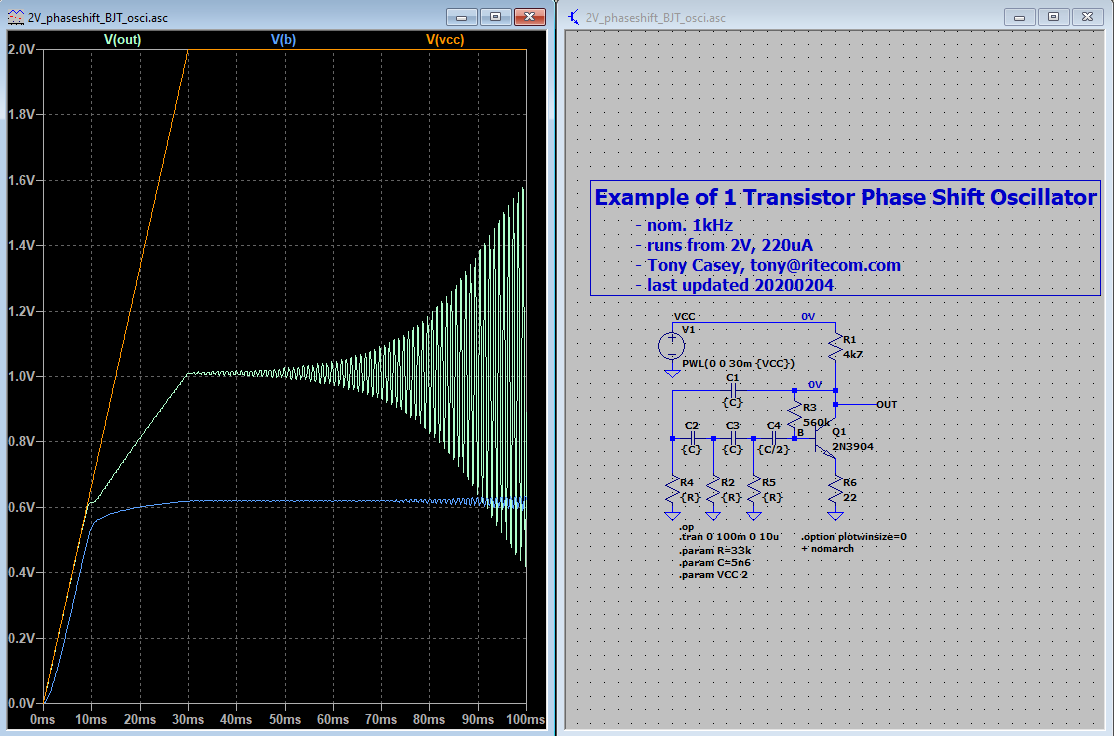

von MaWin (Gast)
ChristophK schrieb:
> Ich möchte nach Möglichkeit FETs verwenden
Bei 3V geht noch ein Bipolartransistor, mit JFET wird 0.3V interessant,
eben weil es dort nicht zur intrinsischen Amplitudenstabilisierung
kommt.

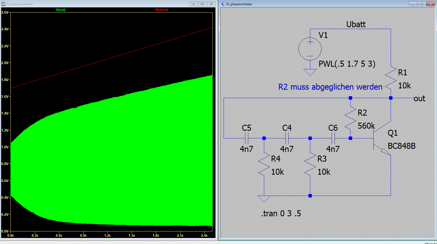

von Dipl. Ing. (Uni) (Gast)
Beim Phasenschieberoszillator ist ein gewisser Klirrfaktor normal.
Dafuer ist der gegenüber einer Wien-Brücke schlechtere
Phasenverlauf des Rückkopplungsglieds verantwortlich.
Vielleicht solltest du die Schaltung einfach mal aufbauen.
Protipp: Germaniumtransistoren haben weniger Probleme bei
niedrigen Betriebsspannungen als ihre sandigen Artgenossen.
Ach so, Moment. Ganz fertig bin ich doch noch nicht. Ich bin ja so
gerade eben bei 3V Versorgung gelandet und ich brauche noch etwas Luft
nach unten.
Wäre bauelementmäßig noch etwas drin? Bipolar, Germanium :D, anderer

von Manfred L. (Firma: Himmel und Erde erschüttern) (himmel_und_erde)
bei mir hat die Grundschaltung auch in der Praxis immer ein
sinusähnliches Ausgangssignal geliefert. Wichtig: R2 muss bei jedem
Aufbau abgeglichen werden.

P.S. habe jetzt die Teile zusammen, konnte aber keinen BF244A bekommen,
nur BF244B. Nun funktioniert die Simulation nicht mehr bei 3V. Wohl aber
bei 6V.
Hinsichtlich Yfs gibt es keinen Unterschied zwischen BF244A und BF244B.

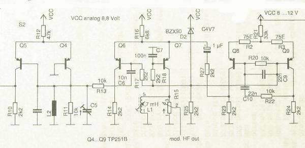

von Rudi D. (rulixa)
Der rechte Teil im Bild ist der RC-Oszillator, den man auch für kleinere
Spannungen dimensionieren kann. Je höher der Strom gewählt wird umso
höher der Klirr. Bei 0,5Vss Ausgang etwa 2-4%. Die Verstärkung ändert
sich ja durch die Aussteuerung. Die 4V7 Zener kamm auch 1,4V sein, dann
R21 entsprechend anpassen. R10 sollte natürlich nur 8k sein, Wien-Glied.
Im übrigen, danke. Aber das sind mir schon zu viele Bauelemente.
Die von Manfred L. gepostete Schaltung gefällt (mit npn BC848C) mir am
besten.
> besten.
Habe inzwischen in der LTspice Group noch einen Vorschlag bekommen, den
ich hier noch hineinstelle. Die Schaltung geht bis 2V runter. Man könnte
jetzt noch einen Wettbewerb starten, mit welcher geringstmöglichen
Betriebsspannung so ein Oszillator zu betreiben wäre. Meine
Voraussetzung, für eine 3V Knopfzelle geeignet zu sein, ist erfüllt.
von Axel S. (a-za-z0-9)
Ach Gottchen. Man kann mit Si Bipolartransistoren auch noch etwas bauen,
das bei 1V Versorgungsspannung schwingt. Und wenn man Germanium nimmt,
geht es bis runter in Richtung 0.5V. Nur kommt da halt nix mehr raus,
was man guten Gewissens als "Sinus" bezeichnen könnte.
Dazu kommt noch der Unterschied zwischen Realität und Simulation. In der
Simulation kann man an Bauteilwerten drehen, bis die Kreisverstärkung
gerade minimal über 1 liegt. In der Realität geht das nicht. Auch wenn
man das heute abgleicht - morgen hat die Batterie eine andere Spannung
oder der Transistor eine andere Temperatur, und dann schwingt es
entweder nicht an oder es klirrt ganz furchtbar.
Du brauchst mindestens eine Amplitudenbegrenzung, damit du soviel
Verstärkungsreserve vorhalten kannst, daß die Schaltung immer sicher
anschwingt. Noch besser (im Sinne: geringerer Klirrfaktor erreichbar)
ist eine Amplitudenregelung.
Eine einfache Variante der Amplitudenbegrenzung findest im bereits
weiter oben verlinkten
Beitrag "Re: Dimensionierung Sinusozillator"
Wenn man den Basisspannungsteiler anpaßt und Germaniumdioden nimmt,
kommt man mit der Betriebsspannung sicher noch ein ganzes Stück runter.
