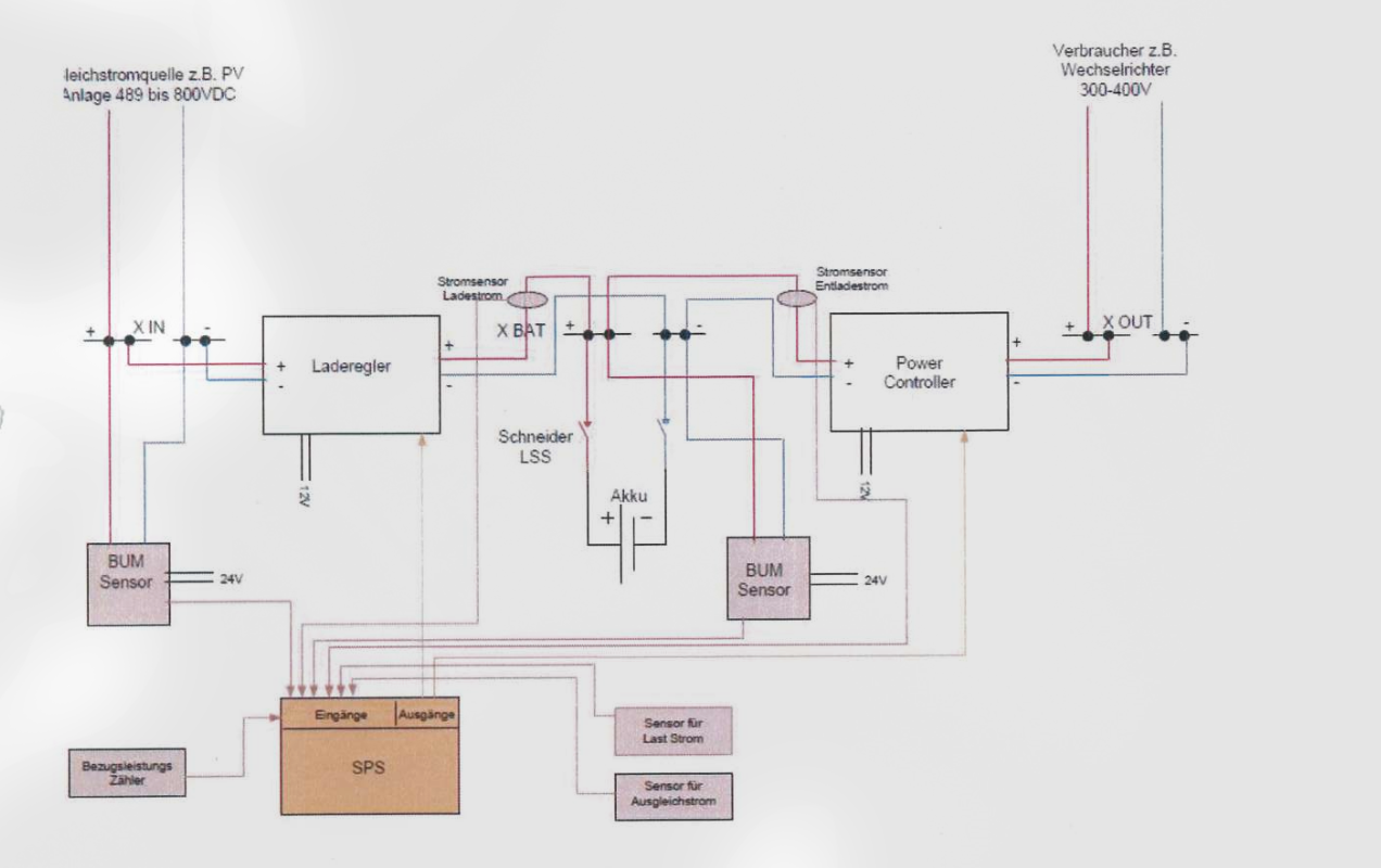

Es fehlen 2 Sensoren für den Last- und den Ausgleichsstrom. Sie sollen
den benötigten Strom des Haushaltes und den Ausgleichsstrom vom
wechselrichter Messen. Beides 3phasiger Wechselstrom mit 240v. In der
SPS sind dafür 2 analoge eingänge mit 4-20mA vorgesehen. In der doku
finde ich dazu leider nichts.
Welchen Sensor kann ich dafür verwenden?
Die 2 DC wandler sind vom Typ TC201DC.
(http://www.tomek.at/images/MT/pdf/T201.pdf)
Die gibts auch für AC aber da bräuchte man dann 3 Eingänge oder kann man
die signale irgendwie addieren?
Ansonsten hätte ich noch sowas gefunden "3-phase AC Current Sensor"
(https://www.amazon.com/Loulensy-3-phase-Transducer-Transformer-Transmitter/dp/B01CNMAQRO)
Hat aber auch 3 separate ausgänge.

Zu deinen Sensoren, also Ausgleichsströme werden ja in dem Fall zwischen
den Akkus auftreten, dann wäre das ein DC Currentsensor.
Frag doch mal den Erbauer wo die Dinger hin müssen, 2x AI sind ja frei,
also bleiben nur einfache Currentsensoren, wenn du die drei Phasen
Überwachen willst brauchst du noch ein 4x AI Modul.

Ich kopier mal die beschreibung hier rein.
Der Laderegler wird über eine Gleichstromquelle (PV-Anlage) versorgt, der Laderegler wird durch die SPS angesteuert, wenn die Spannung an der Klemme X IN einen bestimmten Wert überschreitet (20V höher als Akku Spannung) und die durchschnittliche Zellenspannung einen bestimmten Wert nicht überschritten hat und die Taste „Laden" am Display gedrückt ist. Über einen Ladestromsensor kann der Ladestrom ermittelt werden.
Der Power Controller hat die Aufgabe einen Verbraucher (z.B. Netzgeführter Wechselrichter) mit Energie zu Versorgen. Im Automatik Betrieb bekommt der Wechselrichter genau soviel Strom wie der Haushalt benötigt (ermittelt durch den Laststrom Sensor), der Ausgleichstrom vom Wechselrichter soll also gleich groß sein wie der Laststrom. Die SPS steuert den Power Controller so, dass die Summe von Last -und Ausgleichstrom Null ergibt.
So wie ich das verstehe meint er mit Ausgleichsstrom das was vom
Wechselrichter in den Haushalt fließt.
Den Erbauer fragen ist leider nicht möglich. Der hat sich anscheinend
nach Asien verzogen.

ja, jetzt macht das Sinn, was für ein Wechselrichter soll den Verbaut
werden?
Wenn drei Phasen, dann wäre es sinnvoll auch alle Phasen zu messen,
damit müsste man noch ein 4x AI Modul beschaffen. (Ebay)
Also müsste ein Sensor (3xAC Current) direkt nach dem Wechselrichter und
einer in die Versorgungsleitung nach dem Einspeisepunkt der PV Anlage
angebracht werden.(3x AC Current)
Macht 6x AI, zwei von der PLC frei + ein Modul mit 4x AI (Auflösung
beachten die PLC AI können nur 0-10V, kein Strom)
