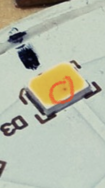

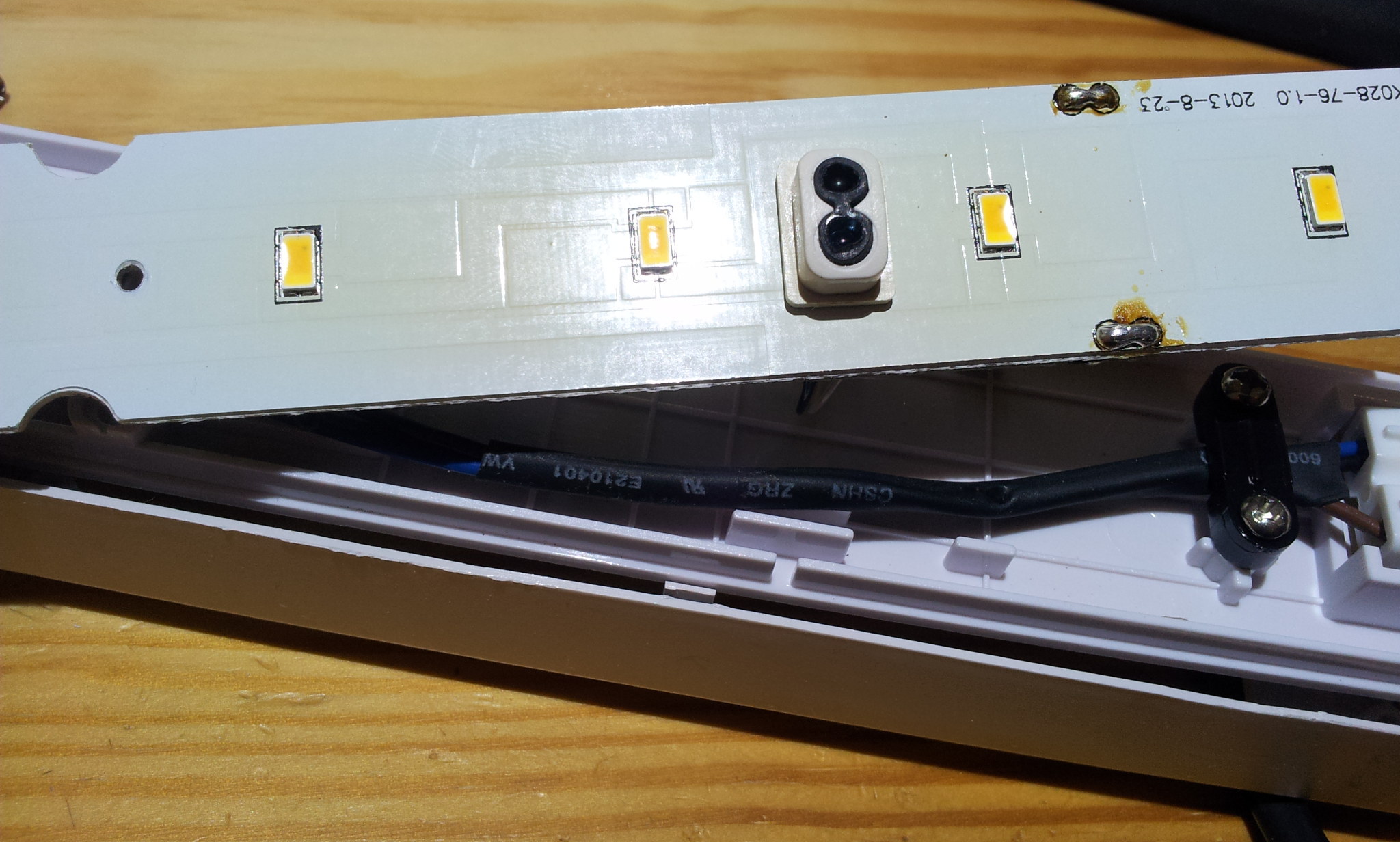

Diese Led 9w von Osram habe ich offen betrieben, hinter den Led Array
habe ich einen Kühlkörper einer Northbridge geklebt. Trotzdem sind diese
2 schwarz markierten Leds komplett open circuit und die andren leuchten
zwar aber die D1 leuchtet aber viel heller als die übrigen. Schätze mal
die sind auch durch den Fehler? Stromschwankung, oder was auch immer mit
in Mitleidenschaft gezogen worden. Woran kann das nun liegen? Dieses
Netzteil vielleicht falsch konstruiert, oder war bei den Leds eine
minderwertige dabei? Die andre die ich genauso parallel dazu betrieben
habe leuchtet noch ganz normal.

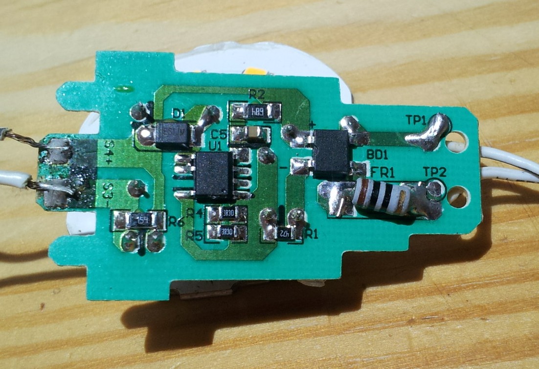

Auf dem PCB steht: 94V-0 Delta RU, Chips: ES1JM, Z7YL7E95(7Bein)
von Klaus R. (klaus2)
Zu wenig Kühlung, feddich. Lass das einfach...kauf fertig
konfektionierte LED Streifen. Oder was ist dein konkretes  Ansinnen?
Klaus.
von Der G. (Firma: schlechthin) (gastgeber)
Klaus R. schrieb:
> Ansinnen? Zu wenig Kühlung
Basteln und erforschen. Das ist ein großer Kühler, den ich mit
Wärmeleitpaste draufgenapft habe. Da kann die Luft richtig durch die
Kühlrippen ziehen. Also müsste die Kühlung viel besser sein als in der
Birne, da ist die Led Platte direkt auf nen Stahlkorpus genapft und
aussen rum nochmal Kunststoff, mit vermutlich nicht mal Luftlöchern. Ich
messe mit meinem Digitalthermometer direkt unten an den Kühllamellen
über 60 Grad, höher kann es nicht messen und oben drüber mit nem
Flüssigkeitssäulenthermometer 65 Grad und das kann bis 100 Grad messen.
Ist finde ich nicht gut, allerdings müssten es in der orginal Birne dann
über 100 Grad sein. Und das auch auf der Platine, die hängt jetzt
einfach so in der Luft und wird nicht sonderlich warm.
Hab mal ne alte kaputte Led Birne auseinandergenommen, da waren braune
Schmauchspuren die sich über die Platine gezogen haben, weil das Teil
innen so verdammt heiss wird. Das ist ja eigentlich völlig idiotisch die
Bauteile so aufzuheizen.

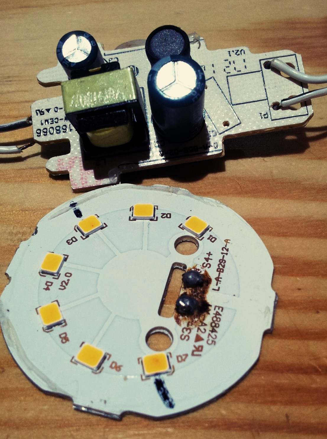

von Soul E. (Gast)
Das Ding muss so lange halten bis die Leute den Kassenzettel
weggeschmissen haben. Natürlich könnte man es robuster bauen und besser
kühlen. Aber dann kaufen die Leute das Teil daneben, was zwei Euro
weniger kostet.
Wenn es 2000 Stunden halten soll, dann nimm Glühbirnen. Die Glühbirnen,
die ich bei Einzug in meine Wohnung reingeschraubt habe, funktionieren
immer noch. Die zeitgleich verbauten CFL ("Energiesparlampen") sind
schon lange tot und durch LEDs ersetzt, bei denen die erste Generation
mittlerweile auch durch ist. Ziel erreicht, die Hersteller haben Umsatz
gemacht.
> (...) Ich schätze das ist das sinnvollste, da kann man einzelne
> ausgefallene Leds mit dem Feuerzeug auswechseln und den Led Treiber
> bestimmt auch als Ersatz beschaffen.
Das kannst Du bei Deinem Modul genauso machen. Profis nehmen statt
Feuerzeug eine temperaturgeregelte Heizplatte, es gibt auch Leute die
mit einer Bratpfanne voll Sand Erfolg hatten. Ersatz-LEDs holst Du aus
einer defekten Lampe. Vorher prüfen und bei 20 mA auf gefühlt gleiche
Helligkeit selektieren.
> Bei diesem Panel: Asin: B07GRR5ZG1 misst jemand 75 Grad auf der
> Rückseite. Ich würde sagen 50 Grad sollten das maximale sein an was die
> Elektronik ausgesetzt werden sollte.
Entsprechend ausgelegt funktioniert Elektronik auch bei 85°C noch ohne
Probleme. Die Lötstellen der LEDs dürfen 120°C haben.
Das, was Deine Lampe kaputt macht, ist nicht die Temperatur selber,
sondern der thermomechanische Stress. Unterschiedliche
Wärmeausdehnungskoeffizienten reissen an Deinen Lötstellen (die man
nicht mehr mit elastischen Bleilegierungen, sondern mit sprödem SAC-Lot
ausführt) und an dem Bonddraht in der LED. Gerissene Bonddrähte führen
zu Flackern, zeitlich verzögertem Aussetzen, und später zu Totalausfall
durch Unterbrechung.
...die meisten der LEDs brennen durch (erkennbar am kleinen schwarzen
Punkt oder selten auch flächiger Explosion). Ich vermute einer der Chips
geht flöten, der Rest bekommt mehr Power ab und dann...oder es gibt
Probleme wg der Thermik und die gehen direkt vor die Hunde. defekte
Lötstellen an den LEDs habe ich noch NIE gesehen und ich habe sicherlich
>>50 LED Lampen offen gehabt. Nächstes Hauptproblem ist die L/R Kombi am
Eingang - dazu gibt's hier einen langen Thread (mit zig
unterschiedlichen lampentypen & deren Fehlerursachen). Am besten ist
kühlen, hühlen, kühlen, zB gerne auch indem man den Plastikdiffusor weg
lässt (wenn man keine Kinder im haus hat). Und die WLP erneuert (wenn
überhaupt welche oder ausreichend viel verwendet wurde...).
Klaus.

Wenn man da neu bestückt, sollte man bei der Gelegenheit gleich R4 oder
R5 entfernen.
Dann fliesst nur noch halb so viel Strom durch die LED und sie werden es

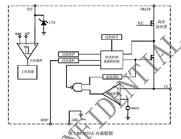

Matthias S. schrieb:
> gleich R4 oder
> R5 entfernen
Was machen die? Sieht aus als ob die diesen Spannungsregler? steuern?
Gibt es ein Datenblatt zum Regler?

Aus der W. schrieb:
> Deshalb ist es gut einen strombegrenzenden Serienwiderstand
> zu der LED Kette anzubringen an dem im Normalfall 10-20%
> der LED-Kettenspannung abfällt.
Nö. Das ist ein Current Mode Controller, der in einem solchen Fall
einfach den Strom soweit erhöht, bis es wieder passt. Ein
Serienwiderstand verbrät nur Leistung.
Wie beschrieben, ist das ein Strom- und kein Spannungsregler. Ich habe
keine Ahnung, welcher nun bei dir verbaut ist, aber die Konstruktion ist
fast immer die gleiche. Die beiden 3,3Ohm Widerstände dienen als
Stromsensor und der Chip regelt den Ausgang so, das die Spannung über
den Widerständen konstant bleibt. Lötet man einen aus, regelt der Chip
auf den halben Strom
Bestimmt. Aber auf dem Foto ist keine Bezeichnung zu erkennen. Der
BP2832 z.B. ist ein beliebter Chip, zu dem es ein chinesisches
Datenblatt gibt, aus dem die Formel für den Widerstand hervorgeht. Der
BP2832 regelt z.B. auf 400mV über dem Widerstand ein.

von Trolle (Gast)
> Punkt
Wie im angehängtem Foto
Habe einen Widerstand ausgelötet, Stromzange misst nur noch 10 mA statt
30 wie zuvor (20A Bereich). Und sie ist nur noch halb so hell und wird
nicht mehr heiss.

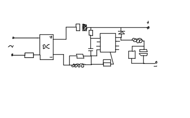

Hab mal versucht anhand der Fotos den Schaltplan zu rekonstruieren. Die
Platinen hab ich nicht mehr zur Hand, weil schon verbaut. Also es
scheint ein Gleichrichter zu sein, ein kapazitives Netzteil und ein
nachgeschalter Buck Stromregler. Weiss jemand mehr über die genauere
Funktion der Schaltungsteile?
Reine kapazitive Netzteile findet man ja oft in Billiglampen. Da wird
der AC Kondensator heiß, und explodiert manchmal, oder trocknet aus. Der
Wirkungsgrad ist nicht besonders. Da ist diese Version denke ich mal
ziemlich optimal. Auch nicht schlecht könnte z.B. ein Notebooknetzteil
sein mit Buckconverter hinten dran und dann Leds 5s und die so viel
parallel wie der Buck Strom liefern kann.
Das hier ist eine Led Leuchte mit Sensor, hier waren die Leds alle ok.
Bein Einstecken flackerten die Leds und nach dem Ausstecken flackerten
sie noch eine Weile. Auch 6V Leds. Aber man sieht vorne schon wo das
Teil am heissesten wird. Da wo auf der andren Seite das Netzteil ist und
die weiße Platine vorne bräunlich. Dort war dann rechts der Elko defekt.
Ausgelötet und Tester sagt 0,15kOhm 36%Vloss 33uf. Das war mal ein 35V
47uF Elko. Das ist das was am ehesten kaputt geht, elkos, der
Folienkondenstator X2 hat dieses Problem nicht, der ganz links der
gelbe. Daneben nochmal ein Elko, aber den hab ich gar nicht mehr geprüft
weil die Lampe dann wieder ging. Hab noch Luftlöcher ins Gehäuse gebohrt
und der Ersatzelko hat die selbe Spannung, aber wesentlich mehr uF, ich
glaub 470. Dann dauert es ne halbe Sekunde bis die Lampe angeht aber
dann leuchtet sie.
Nächste Birne 13W Phillips 1521lm 120ma 28 x 2832 Leds. Ähnliches Board,
aber diesmal betrieben bis zum Ausfall. Board hat die Farbe die man von
seinem Pfannkuchen kennt. Ein Kondensator ok, der andre leicht
abweichend. Dafür kalte Lötstellen, schlechtes Lot und Temperaturstress,
das war wohl die Ursache. Man sieht richtig die Rissbahn die um den
Kegel verläuft. Und beim Induktor hat haben sich beim Auseinandernehmen
die Lötpads mit den Bahnen gelöst, aber die Verbindung nicht
unterbrochen. Auch wieder mit diesen Regelwiderständen, einen
rausgelötet das Teil wird nur noch leicht heiss. Regelwiderstände wieder
ziemlich klein, 3,3 und 5,6Ohm. Den 3,3 hab ich raus.
Allerdings ist der Ledcluster mit 2 Pins an die Platine gesteckt, das
war schon mal ein Ausfallgrund, vielleicht war es hier auch der Fall.
Korrosion am Steckkontakt.
