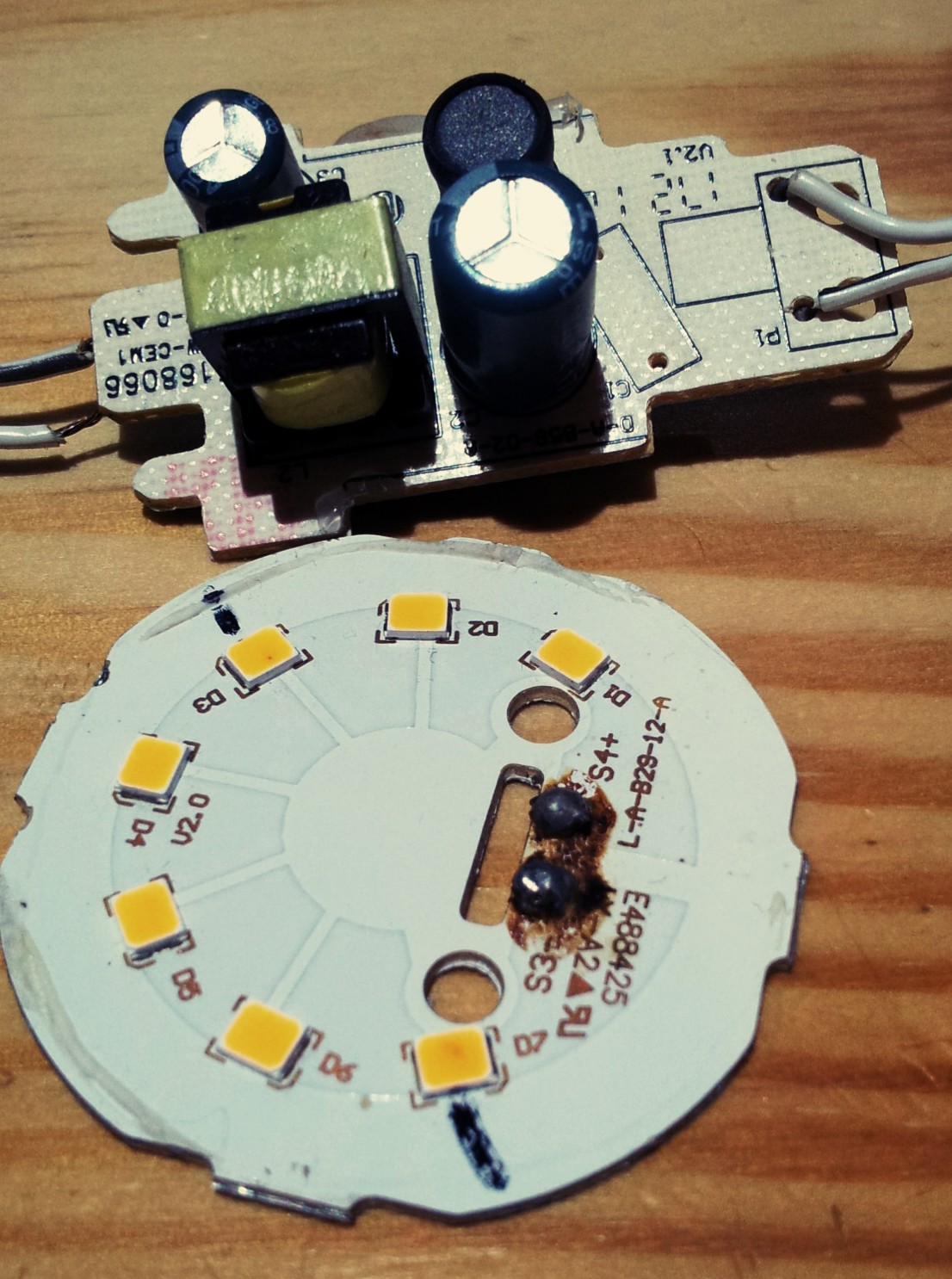

Dieses Netzteil war in einer 800lm 9W Osram Birne. R4 und R5 waren
gleichwertig und ich habe einen rausgelötet, somit sind statt 120mA nur
noch 60mA am fliessen. Diese Widerstände regeln also die Leistung die zu
den Leds kommt. Gemessen habe ich nun an den Leds 67mA und 38,6V.
Verbaut sind 7x6V SMD Led. Die Frage ist, kann ich da z.B. ein COB mit
28V anschließen. Dass die Spannung dann höher ist ist ja nicht wichtig,
aber der Strom muss eben durch das Netzteil geregelt werden. Wäre das
gegeben? Würde das Netzteil es aushalten wenn man per Widerstand den
Strom grösser einstellt als ursprünglich?

Wie heißt denn der 7-Beiner?
von Der G. (Firma: schlechthin) (gastgeber)
Auf dem PCB steht: 94V-0 Delta RU, Chips: ES1JM, Z7YL7E95(7Bein)

von Armin X. (werweiswas)
Den Spruch "Wer misst misst Mist" kennst Du?
Bei nur noch einem STrommesswiderstand hätte ich bei einer 9W Lampe eher
4,5W anstelle 2,5W erwartet!
Oder 4,5W / 67mA = ca 67V
Andererseits können deine originalen LEDs auch 12V Typen gewesen sein.
Dann kämen auch die bei 9W und 120mA erwarteten ca 75V zur Anzeige.
Vorausgesetzt, dein Schätzeisen kommt mit dem pulsierenden Strom Klar.

von Dieter (Gast)
Im Prinzip wird der Chip nichts anderes als dieser machen:
http://www.ibselectronics.com/ibsstore/datasheet/BP2832A_EN_DS_Rev.1.0.pdf
Schaue Dir mal so ein Datenblatt durch.
Der G. schrieb:
> Meine Taktik wäre, alle Regelwiderstände runter.
Never! Wenn du den Current Sense R entfernst, steht am Sensepin eine
viel zu hohe Spannung und zerstört den Chip.
Schliesse statt dem LED Feld dein COB an, das klappt problemlos, wenn du
richtig polst.
Der Chip regelt auf jeden Fall auf die 60mA.
Danke, hab mal acht 5mm leds zusammengeschaltet und drangehängt, 66mA.
Dann das Cob, auch 66mA. Super. Das 150V Led Teil der Phillipslampe
glimmt aber nur, vielleicht liegt da die Spannung ausserhalb des
Bereichs des Netzteils ist, auf jeden Fall kann man das auch fürs COB
mit anderer Spannung verwenden.
Der Widerstand beträgt 0,75 Ohm dann sinds ca. 300mA und macht das Cob
genau so hell wie ich es möchte.
