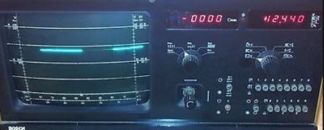

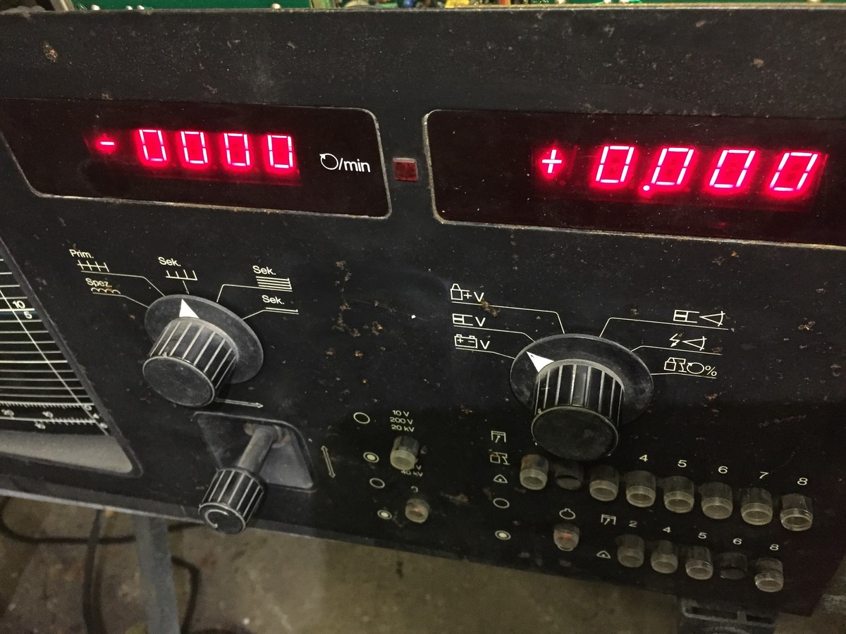

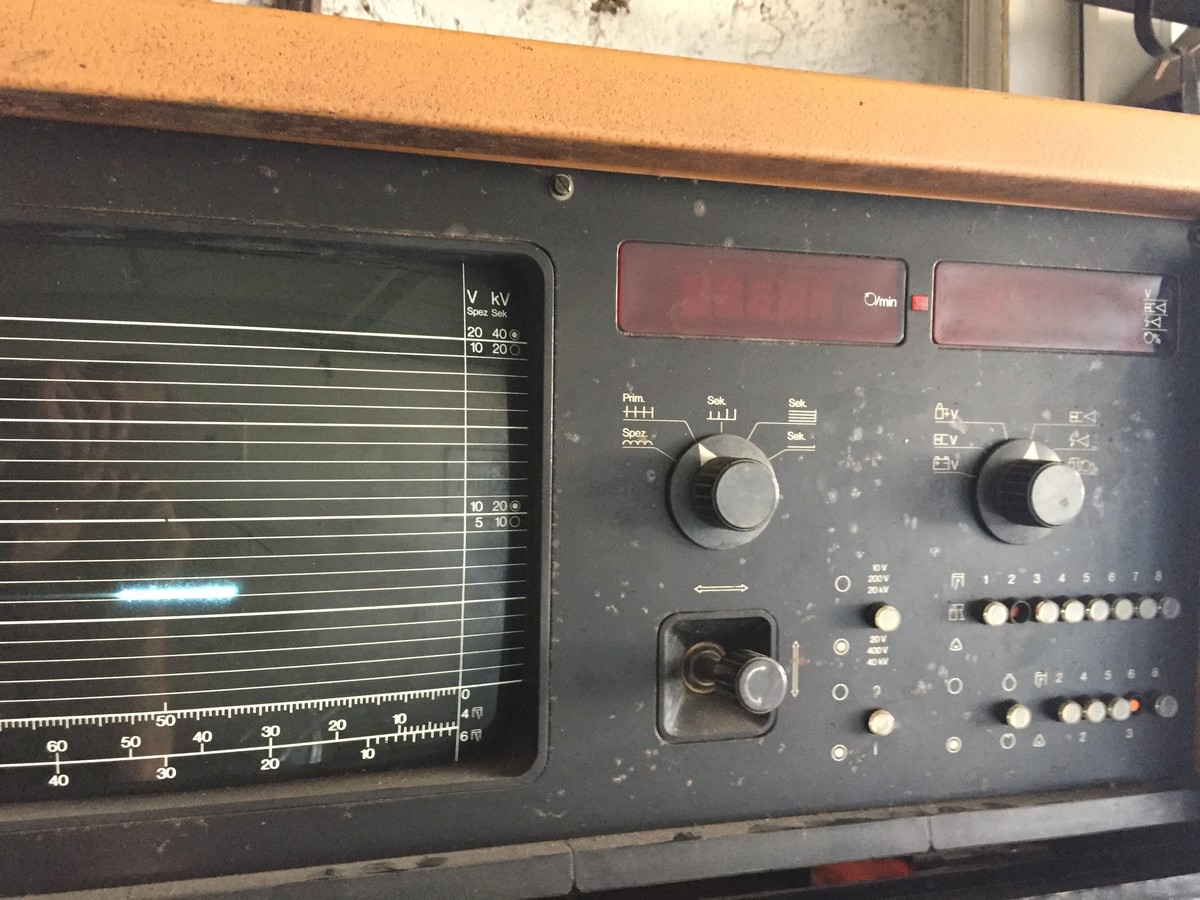

von Jörg D. (lander1999)
ja natürlich gerne -
also - es handelt sich um einen Tester wie abgebildet.
Beim Einschalten leuchteten die Displayanzeigen rechts kurz auf -
Anzeige 0 und gingen dann sofort aus.
Der Ozilograph fährt aber hoch.
Das Gerät hat keine separate Sicherung dür die Dispayanzeige.
Zumindest gibt Bosch nur eine Sicherung hinten am Gerät an, die aber ok
ist.
Gruss Jörg
es wrd doch aber rechts (die roten 7-Segment-Anzeigen) was angezeigt?
Nochmal: WAS GENAU geht nicht, und was sollte wann wie gehen?
DU hast ein technisches Problem, nur du kannst beschreiben was dieses
genau ist ....
Hallo
es wird wie gesagt nun nichts angezeigt
ich habe es schon richtig bezeichnet
wie oben geschrieben
"es handelt sich um einen Tester wie abgebildet"
also vergleichsweise
und nicht wie es jetzt aussieht
nur der Darstellung halber bei normaler Displayanzeige
nun sind diese Felder aus.
 "Beim Einschalten leuchteten die Displayanzeigen rechts kurz auf -
Der Ozilograph fährt aber hoch."
Also für dein Verständnis
beide Displayanzeigen
aus = dunkel = schwarz - weder 0 noch sonst etwas - niente - nix
Gruss Jörg

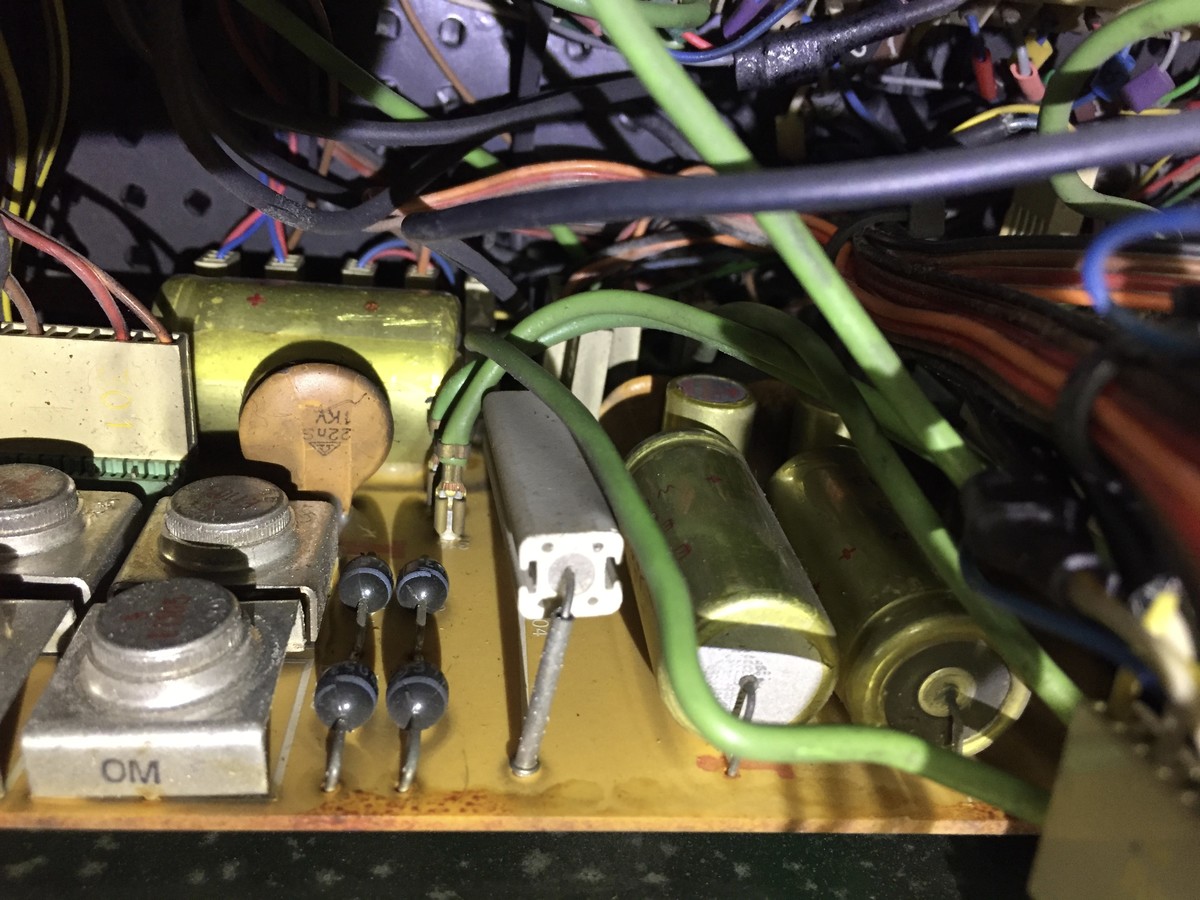

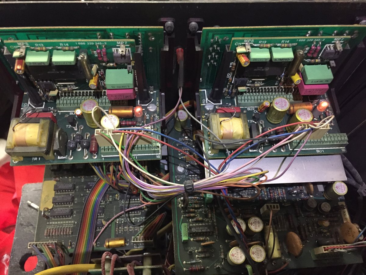

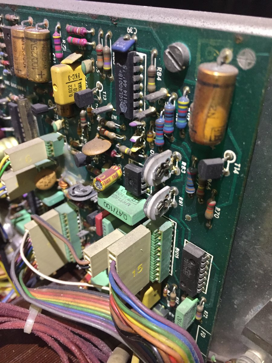

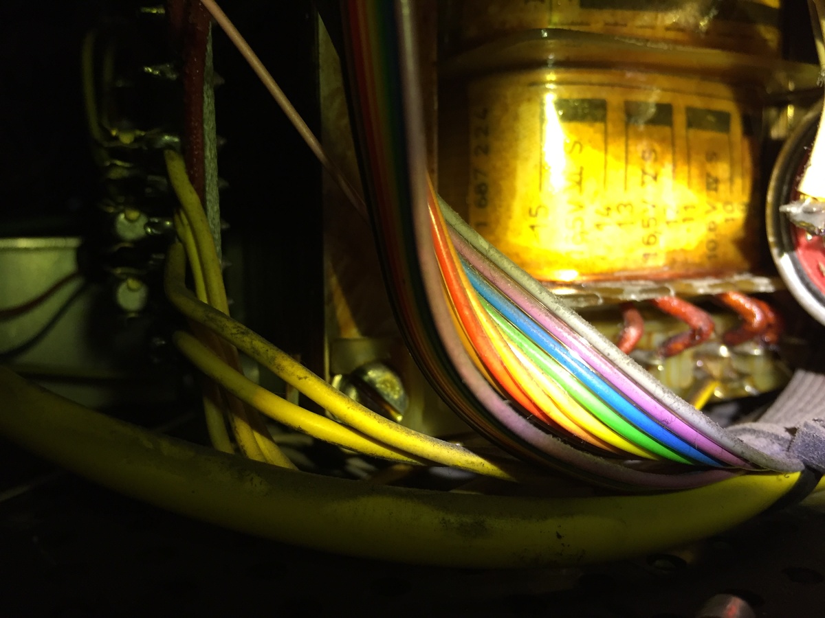

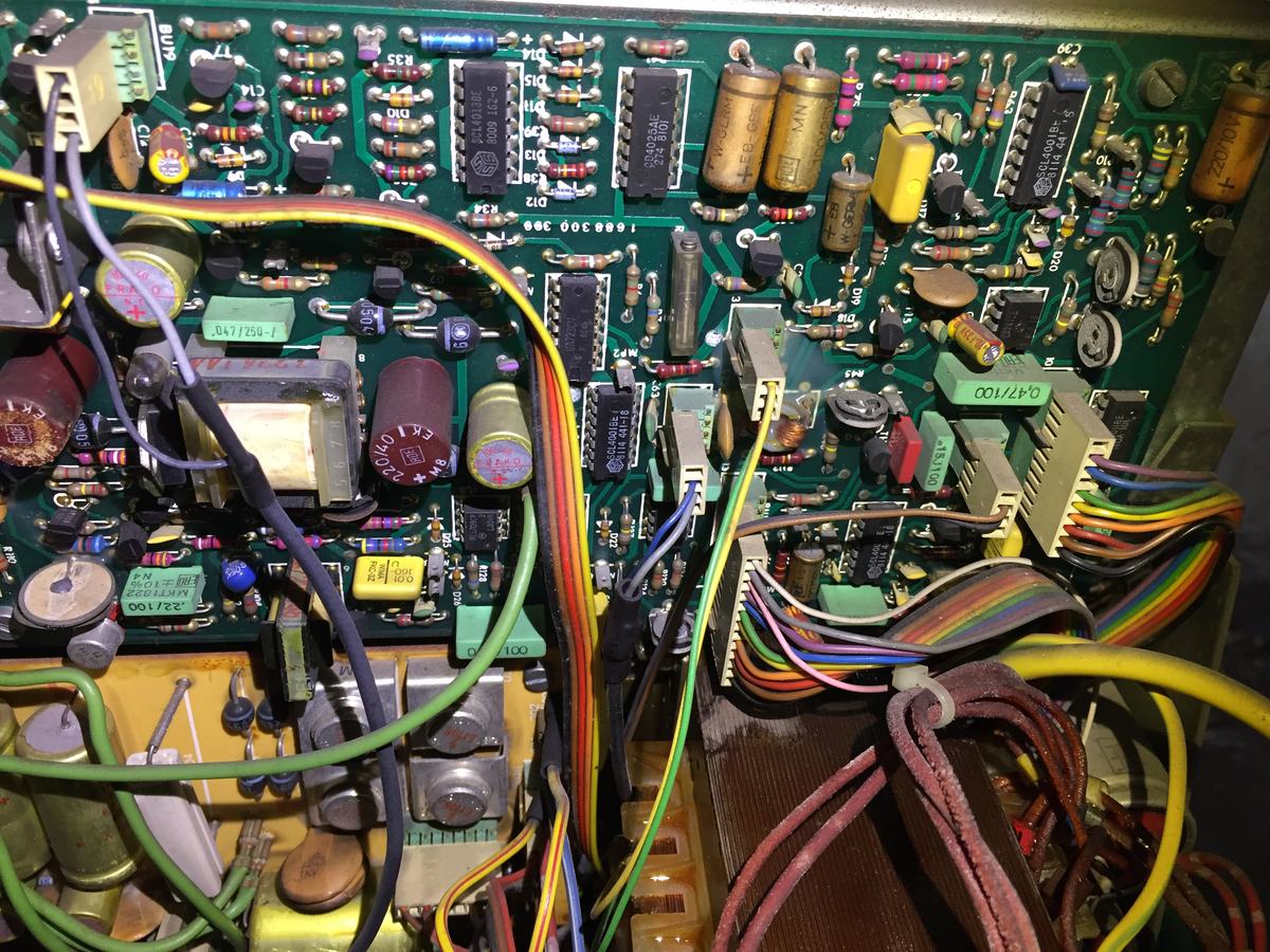

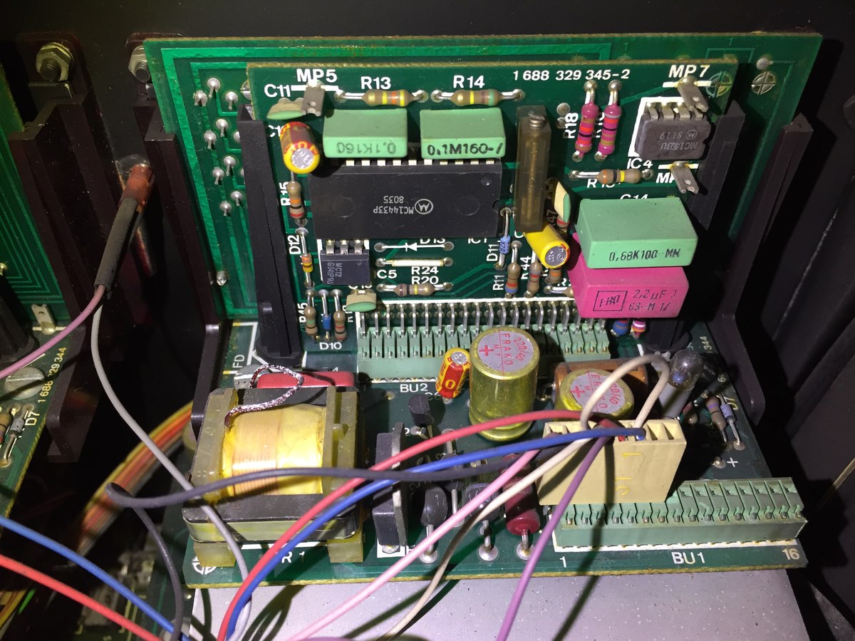

so - Gerät geöffnet - Trafo lokalisiert -
3 Sicherungen am Trafo, wobei die oberste durch war -
getauscht - Gerät eingeschaltet - 1. Display ging für den Bruchteil
einer Sekunde an - Anzeige 0 - dann sofort wieder aus.
Sicherung wie vor defekt.
Wie jetzt weiter?
Danke und Gruß
Jörg
ps.
Bild 4 zeigt die Platine an der Rückseite
Bild 5 zeigt die erste Displayplatine
2 Display ging übrigens gar nicht an
Foto folgt

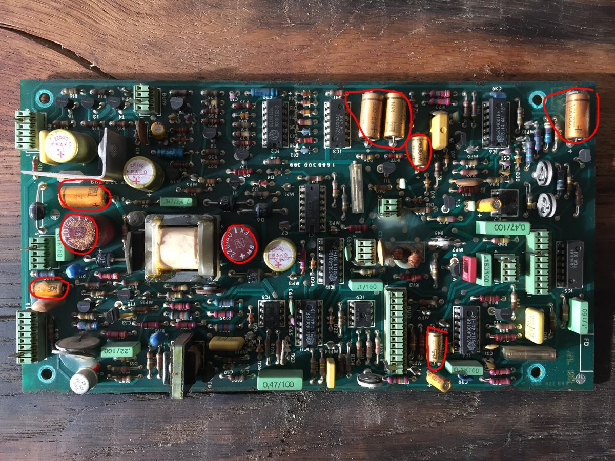

von pegel (Gast)
Ich würde den gammligen braunen Elko auf Kurzschlß testen.
Den anderen Braunen auch und nachsehen, ob das Ausgelaufene Schäden
hinterlassen hat.
von hinz (Gast)
> hinterlassen hat.
Die Roedersteiner Plastiktöpfe auf jeden Fall ersetzen.

von oszi40 (Gast)
Ich würde den Draht von der defekten Sicherung zur Leiterplatte etwas
gründlicher verfolgen! Evtl. Elko, Gleichrichter od. Verbraucher die
Ursache?
jeppa
prima - werd ich morgen auslöten -
denke dann beide -
ich habe auch noch zwei fette gefunden - siehe oben
ok - Draht verfolgen -
eine Seite kam vom Trafo - die andere Seite geht auf die gesagte Platine
mit den .... Roedersteiner Plastiktöpfen ....
wie erkenne ich denn einen defekten Gleichrichter??????

von pegel (Gast)
Mit dem Durchgangsprüfer in beiden Richtungen, oder mit Dioden Tester.
so Platine ausgebaut - vorher natürlich Stecker markiert....
bevor ich nun morgen die Elkos besorge -
der Kollege oben rechts - erste Foto -
sieht mir auch nicht so wirklich frisch aus....
leichte Verfärbung und es löst sich aussen die Folie....
ok so ???
Gruss Jörg
sch....
Foto nicht hochgeladen
und Gesamtansicht
von hinz (Gast)
Roederstein Serie EB.
Die sind auch nicht für ewiges Leben bekannt...
Tausch die besser auch alle aus.
ok -
kommen auch auf die Einkaufsliste
Habe auch noch die Platine so weit wie möglich fotografiert, auf die
zuerst die Leitung von der besagten Sicherung geht - oszi40 - hatte dies
oben noch vorgeschlagen
also falls Ihr da was sieht was Misstrauen auslöst
von hinz (Gast)
Nichts besonderes zu sehen.
ok
Danke :-)
also morgen nach Dortmund einkaufen und den Lötkolben glühen lassen.
von Manfred H. (manfredbochum)
Mess doch jetzt mal an jedem Elko von plus nach minus mit dem Ohmmeter.
Letztes Bild, war die Printplatte senkrecht eingebaut?
Könnte der rechte Roe ausgelaufen sein.
Hab ich selbst mal live gesehen.
alsoooo
die Platine ist senkrecht wie abgebildet eingebaut
zuerst die beiden Braunen M8
der erste rechts (ohne sichtbare Veränderung) hat wohl keinen Durchgang
der zweite links - da schwankt der Wert zwischne 1,24 und 1,42 KOhm
die anderen
da hat der erste rechts vertikal (den ich angemerkt hatte) 0,4 KOhm
die anderen 2 vertikal in der Mitte haben keinen Durchgang
links horizontal 1,4 KOhm
... wenn ich das Messgerät richtig interpretiere
alle natürlich noch im eingebauten Zustand gemessen
von hinz (Gast)
Jörg D. schrieb:
> M8
Das ist der Datecode, August 1980.
von hinz (Gast)
Deine Messungen sind leider nicht aussagekräftig.
jepp
wollte nur diese bezeichnen der besseren Unterscheidung halber
von hinz (Gast)
Die heißen Roederstein EK.
das habe ich halt gemacht
so
habe die 2 braunen "Roedersteine" ausgelötet
keiner von denen hat direkt dauerhaft Durchgang oder Schluss - wenn ich
das mal so bezeichnen darf
das Ohm Messgerät zeigt kurz einen Wert an, der dann sofort wieder
verschwindet
die anderen 4 ( 2 x 220/10 + 2 x 100/25) verhalten sich genau so
was ist mit den anderen Elkos auf der Platine?
nicht dass mir lanweilig ist, aber.....
von hinz (Gast)
Du musst die schon mit nennenswert Spannung testen.
sagt mir leider nichts
aber da diese ohnehin raus sind...
was ist denn mit den übrigen?
eher zu vernachlässigen???
von hinz (Gast)
Die Spannungsfestigkeit steht drauf.
Nö.
also ein konkreter Hinweis welche hier noch problematisch sind wäre nett
von hinz (Gast)
> wäre nett
Siehe Anhang.
von pegel (Gast)
Ist auf den Anzeige Platinen noch irgend etwas außer den 7-Segment LED?
prima
das ist mal nen Hinweis - also die 3 kleinen noch.Die anderen sind schon
raus.
Danke Gruss Jörg
Was meinst Du damit? Du redest doch von der Platine im Anhang - oder?
von pegel (Gast)
Ja, wenn das die Anzeige ist.
Ein Trafo mit 2 Transistoren, hmm.
Hast Du mal versucht die Anzeigen einzeln anzuschließen?

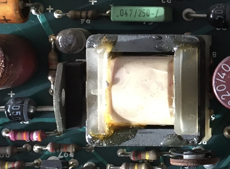

Jörg D. schrieb:
> Platine im Anhang
hmm ... der Draht vom Trafo sieht irgendwie merkwürdig aus. Wie
angeschimmelt. Was könnte das sein?
von pegel (Gast)
Ich würde mal die beiden Transistoren direkt neben dem Trafo auf
Kurzschluss testen.
Der Draht sieht bei beiden Platinen gleich aus - ist eher Design :-) als
Schimmel.

ps. im Anhang nochmals die Platine, auf die die besagte Sicherung geht
von dort wird die ausgebaute Platine versorgt und noch diverse andere
mal für´s Protokoll...
wofür ist die kleine Birne links oben neben dem Trafo auf der Platine?
von pegel (Gast)
Test oder Kaltleiter, kommt darauf an ob die normalerweise leuchtet.
Dann werd ich mal abwarten, was passiert, wenn die Elkos drin sind.
ach ja
pegel schrieb:
> Meine Favoriten sind zur Zeit die TO-220 Transistoren am Trafo.
da fällt mir ein, dass die andere LED Anzeige gar nichts angezeigt hat -
auch noch nicht einmal kurz an, wie die andere.
Da mache ich morgen auch mal ein Foto.
so, nachdem ich bei dem Händler meines Vertrauens die Elkos besorgt habe
(ein paar mussten durch wohl vergleichbare mit einer höheren Voltzahl
ersetzt werden), eingebaut und eingeschaltet.
Siehe da -Displays an!
Super!!!! - Hier schon einmal mein Dank an alle.
Lediglich ein hohes Fiepen - mit leichten wellenförmigen Schwankungen
habe ich im Ohr.
Ich würde vermuten es kommt von der rechten Display Platine.
Ich kann mich beim besten Willen nicht daran erinnern, ob dies immer so
war.
Auch zeigt dieses Display ein "-" vor den Nullen.
Bevor ich nun das Gerät wieder zusammen baue --- noch einmal die Frage
ob dies normal ist bei diesen Displays???
Jörg
zu früh gefreut......
So - alles wieder zusammengebaut -
heute erst dazu gekommen meinen Wagen anzuschliessen - leider nur mit
mäßigen Erfolg ....
erst einmal die positiven Ereignisse
- Ozilograph funktioniert - zeigt auch alle Funktionen an
- Display rechts zeigt bei Prüfung der V Werte richtig an
nun was leider nicht funktioniert
1. Display links Drehzahlanzeige ohne Funktion - zeigt nur 0000
2. Display rechts Schließwinkel ohne Funktion - zeigt auch nur 00.00
3. Stroboskoplampe ohne Funktion
zu 1. Könnte evt. mit 3. zusammenhängen - Drehzahl kann auch über eine
Triggerzange abgenommen werden.

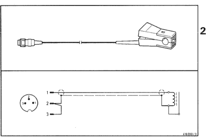

als erstes Stroboskoplampe geprüft - ok
Triggerzange am Stecker geprüft (Bild 1) - Schluss zwischen 1 und 2/3
Kabel und Zange getrennt - weiterhin Schluss zwischen 1 und 2/3 beim
Kabel

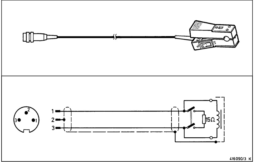

Da ich eine andere Triggerzange habe (Bild 2) müsste es doch möglich
sein wenn ich den Schalter entferne und eine Brücke zwischen
Steckeranschluss 2 u. 3 lege, diese zu verwenden - oder?
Ferritkerne sehen identisch aus - kann mir nicht vorstellen, dass Bosch
hier groß geändert hat.
zu 2. Schließwinkelkabel werde ich morgen auf Durchgang prüfen - muss
dafür wieder die Kiste zerlegen.
Man man man -
habe schon einen Schaltplan gesucht - leider nichts gefunden - falls
einer noch eine Idee hat wo...
Danke schon mal
Gruss Jörg
von Joachim B. (jar)
also beide zeigen was an? nur nichts Richtiges?
was ist mit fiepen?
Alle Netzteilspannungen OK?
wie geschrieben
linkes Display zeigt nur erleuchtete Ziffern 0000
rechtes Display funktioniert bei den Prüffunktionen Volt
Wenn man den Schalter auf Schliesswinkel stellt, keine Reation - also
erleuchtet 0000
Das Fiepen kommt wohl von den Trafos auf den Platinen der Displays.
willst du mich veräppeln?
Das war vorher klar, unklar war ob du es nach dem Zusammenbau noch
hörst?

gleiche Beschreibung und gleiche Teile Nummer.
Deswegen ja mal mein Vorschlag rechts und links tauschen, wäre
interessant ob dann rechts immer noch die "Voltanzeige" stimmt oder ob
links immer noch nichts angezeigt wird.
Aber genau Bestückung prüfen nicht das die doch nicht tauschbar sind.
hier will niemand irgendjemand veräppeln -- Witzbold
obwohl wir ja bald Fashing haben ... ;-)
wie gesagt
Fiepen ist noch da - natürlich leiser -bin ja nicht taub
Platinen sahen gleich aus
muss erst mal die Kiste wieder ausbauen und zerlegen -
dann kann ich ja tauschen - erklärt aber nicht, dass das Stroboskop
nicht geht - Drehzahl wird wohl vom gleichen Trigger abgenommen....
von hinz (Gast)
Bist du dir sicher alles wieder richtig verdrahtet zu haben?
eigentlich schon
werd aber nachher mal schauen,
das erklärt aber nicht den Schluss bei der Triggerzange....
würde hier anfangen
von Karsten P. (kasrten)
Moin Jörg,
ich bin der Karsten mit dem MOT200 aus dem anderen Thread ...
Erstmal Glückwunsch, dass Deine Anzeigen wieder laufen.
Bei den Problemen die Du da jetzt noch hast, würde ich als 1.
auf den großen Messbereichs-Drehschalter tippen.
Der hat einfach Kontaktprobleme.
Wie man die am besten behebt, wissen die Profis hier bestimmt besser als
ich.
Ansonsten schick mir mal Deine E-Mailadresse, dann sende ich Dir
die Instandsetzungsanleitung zum MOT200.
Nur bitte keinen schwunghaften Handel damit treiben, sonst gibt's
Mecker von Bosch.
Gruß Karsten
pn ist raus
dankeschööööön
Nachtrag zu dem "Fiepen":
Ich hatte ja sogar 2 von diesen Testern, beide machten das auch.
Wie hier schon geschrieben, kommt das von der Übertragerspule
auf den Platinen der Anzeigen.
Das ist eine unabhängige stabilisierte Spannungsversorgung,
jeweils für eine der Anzeigen.
Die Spulen fand ich damals sogar noch im www. , waren aber recht teuer
und da habe ich beschlossen, dass das gar nicht so laut piept ...
Gruß Karsten
Jepp
sehe ich auch so - vielleicht auch beabsichtigt, damit man die Kiste
nicht dauernd laufen lässt
hab´auch schon gesehen, dass beide Displays austauschbar sind...
steht also neben der Triggerzange auch auf dem Programm
Rundschreiben an alle....
Alles wieder ok und getestet.
Es war die Triggerzange und noch eine kalte Lötstelle.
Dank der Hilfe von Karsten schnell gefunden.
Gruss an alle

eventuell hilft ein "Strich" aus der Schmelzklebepistole über den Trafo
& Wicklungskörper.
von hinz (Gast)
> & Wicklungskörper.
Jetzt hat er ja das SM, evtl ist da ein Schaltplan der Displaymodule
drin, insbesondere des Spannungswandlers.
und das hilft wackelnde Spulen zu bändigen?
also was das Fiepen angeht bin ich sowas von entspannt -
die Kiste läuft ja nur nach Bedarf.
von hinz (Gast)
Joachim B. schrieb:
Die Frequenz wieder richtig zu bekommen, die Dinger schwingen
normalerweise unhörber.
wie du schreibst "normalerweise"
klar kann man die Frequenz vergleichen, nur manchmal sind es nur
Resonanzen.
Auch deswegen weden sie Spulen oft mit Silikon o.ä. bedämpft.

von Uli S. (uli12us)
Siehe Foto Hinz 09.02.2020 18:53. Ich persönlich würde auch die
restlichen Elkos tauschen, weil das alles Pfennigartikel sind und wenn
man schon dabei ist, macht das nicht mehr viel zusätzliche Arbeit.
Reichelt oder Conrad haben da viel Auswahl.
