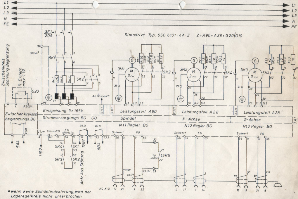

Hallo!
Ich hatte neulich an unserer CNC in einer Simodrive 610 die
Leistungsendstufe einer Phase des Spindelantriebs repariert (90A bei
200V). Da das Schätzchen ja schon älter ist, vermutete ich durch
Alterung verstorbene Transistoren (BUV48).
Soweit läuft wieder alles, aber ich bin nun durch eine Messung der
Zwischenkreisspannung per einfachem Multimeter misstrauisch geworden.
Dieses zeigt in bei stehenden Antrieben etwa 250V an und die Spannung
schwankt beim Einschalten der Antriebe nur um wenige Volt. Beim
Abbremsen der Hauptspindel steigt die Zwischenkreisspannung allerdings
doch recht stark an, so dass durchaus 330V überschritten werden. Da die
Zwischenkreiskondensatoren 6000µF bei 350V haben, erscheint mir das zu
hoch. Mir ist klar, dass das Multimeter kaum die realen
Spannungsverhältnisse anzeigt, aber die Tendenz ist eindeutig: je höher
die Drehzahl vor dem Abbremsen, desto höher steigt die
Zwischenkreisspannung.
Ich habe das Gefühl, dass die Schaltung zur Spannungsbegrenzung nicht
wirklich arbeitet. Der Bremswiderstand ist vorhanden und beim
Durchmessen unauffällig.
Nun habe ich anstatt Spannzangenaufnahme ein SMW-Autoblok-Futter
montiert, welches eine ordentliche zusätzliche Schwungmasse der
Hauptspindel darstellt und ich befürchte, dass mir das beim Abbremsen
aus 5000/min die Endstufen zerlegen könnte.
Daher möchte gerne an unserem Feindrehautomat die Zwischenkreisspannung
per Oszilloskop im Roll-Mode messen, um zu schauen, ob überhaupt
irgendeine Begrenzung erkennbar ist. Das Problem (siehe Schaltbild): der
Zwischenkreis ist nicht galvanisch getrennt und einen 3P-10kW-Trenntrafo
habe ich nicht ;-)
An Oszis vorhanden sind ein HM203, HM2008 und ein Siglent SDS1104X-E.
Als Trenntrafo ist ein einstellbarer für 1P/230V bis 250V/6A vorhanden.
Nun ist es ja böse, Messgeräte über Trenntrafos anzuschließen,
allerdings bin ich der einzige, der in die Nähe käme und natürlich würde
ich das Siglent (das hat ja immerhin ein Kunststoffgehäuse) nur bei
ausgeschalteter Maschine verkabeln.
Übersehe ich irgendetwas außer der Gefahr, dass die BNC-Buchsen
Netzspannung führen?
Gibt es bessere Möglichkeiten, ohne übermäßig viel investieren zu
müssen?
Weitere Frage:
Im Schaltplan sieht man zusätzliche Bremswiderstände für jeden Motor,
die per Schütze (5K3, 5K4) geschaltet werden. Da die Schütze nur
zusammen geschaltet werden können, gehe ich davon aus, dass das die
Widerstände sind, um bei Not-Aus die Motoren möglichst schnell zum
Stillstand zu bringen.
Ist die Annahme richtig?
Besten Dank für alle Tipps.
Gast #6134563
Oszi geerdet lassen
Zwei spannungsfeste Tastköpfe, einen an DC-Plus und einen an DC-Minus
im Mathemenü vom oszi die Betriebsart "Differenz" auswählen
Ein Bier ausgeben dafür daß du dich nicht umgebracht hast
#6134567
Hallo Chris,
Deine Annahme ist richtig, die Schütze dienen zur möglichst schnellen
Stillsetzung bei Fehlern oder Not-Halt.
Zwischenkreisspannung kann man mit einem guten Multimeter mit  Peak Hold
problemlos messen, so schnell ist das alles nicht.
Ob der Bremschopper arbeitet, kann man durch Messen der Spannung über
den Bremswiderstand sehr gut messen, je nach Chopper sogar hören.
Sooo früh kommt der Begrenzer ohnehin nicht: Aktuelle Umrichter mit
400V-Einspeisung und 550V DC Zwischenkreis fangen z.B. erst bei 700V an,
die Zwischenkreisspannung abzuschnüffeln.
Jörg
OP Moderator Persönliche Seite #6134866
Jörg K. schrieb:
> Hallo Chris,
Danke - dann muss ich mich darum nicht mehr kümmern :-)
Ich weiss nicht - ich hab schon bei nur 2000/min bis 330V gemessen und
die Zwischenkreiskondensatoren sind nur bis 350V spezifiziert. Ich kann
mir ehrlich gesagt nicht vorstellen, dass man da so nah rangeht, bevor
der Chopper einsetzt.
Irgendwie gefallen mir auch die 250V schon nicht - im Schaltplan ist von
165V die Rede und in der Siemensanleitung von 200V
Zwischenkreisspannung. Schon deshalb würde ich mir die Spannung gerne
auf einem Oszi ansehen.
Vom Prinzip her ist ein Bremschopper doch nur ein dicker Transistor
(hier ist es wohl eine Darlington-Stufe, aufgebaut aus einem plus vier
BUV48), der per Komparator und Hysterese die Zwischenkreisspannung über
den Bremswiderstand alternierend auf Masse zieht, oder?

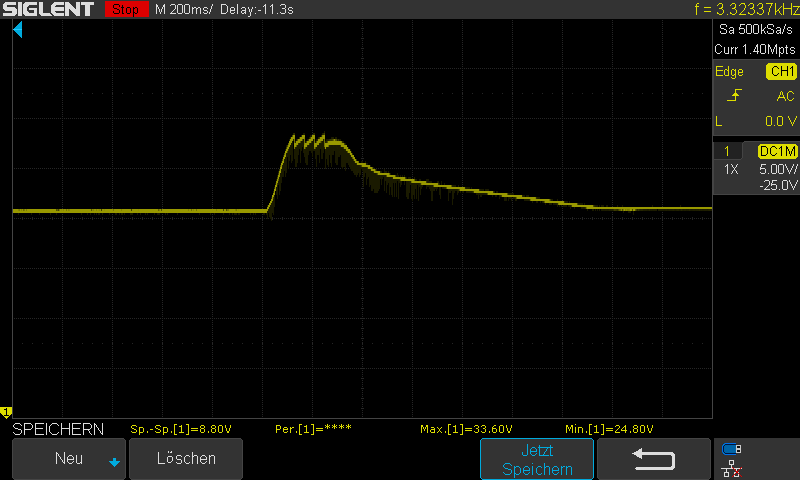

OP Moderator Persönliche Seite #6135274
Vielen Dank für die Hinweise.
Wer misst, misst Mist :-)
Ich habe jetzt mal das Siglent drangehängt und von einem "M3 S1700" mit
"M5" abgebremst. Nach dem Spannungsverlauf scheint das neue
Stromchopper-Modul  (das sitzt Huckepack auf dem Netzteil für die
Regelung) tatsächlich korrekt zu funktionieren.
Zumindest deute ich die Sägezähne so, als wäre das das
hysteresebehaftete Ein- und Ausschalten des Bremswiderstandes durch
ebendiese.
Von der Spannung her scheint auch alles in Ordnung zu sein. Der Tastkopf
arbeitet mit 10-fach-Spannungsteiler, ein Rasterfeld sind also 50V. Die
Nulllinie liegt auf 250V. Der Chopper scheint bei etwa 335V ein- und bei
320V auszuschalten. Ist zwar knapp unter den 350V, aber offenbar hat es
den Ladekondensatoren bisher nicht geschadet. Deren Kapazitäten hatte
ich schon mal spaßeshalber gemessen und die passen auch nach 30 Jahren
noch. Aber die liegen auch schön im Luftstrom der vier Ventilatoren,
anders als ihre gequälten Pendants heutzutage ;-)
Ich würde aber (eben weil der erste Chopper offenbar defekt war)
trotzdem zusätzlich gerne eine Spannungssicherung anbringen, die einfach
aufgebaut ist und alles über 350V in einem Zusatzwiderstand verbrät. Wie
könnte man so etwas aufbauen? Das Ding darf sich auch gerne selbst
zerstören - Hauptsache ich bekomme das nächste Mal mit, wenn im
Zwischenkreis irgendetwas nicht stimmt ;-)
#6135370
Halli Chris,
Chopperfunktion sieht doch gut aus, so soll es sein.
Wenn Du einen 'Hosenträger' möchtest, würde ich eine simple
Spannungsüberwachung aufbauen, die bei Überschreiten der maximalen
Zwischenkreisspannung den Sicherheitskreis öffnet. Dann sperren die
Endstufen und die Kurzschlußschütze der Achsen fallen ab. Dadurch wird
die kinetische Energie in den Widerständen verbrannt.
Jörg
OP Moderator Persönliche Seite #6135642
Vielen Dank! Ja - natürlich. Manchmal sieht man die einfachsten Dinge
nicht :-/
Einfach die Spannungsüberwachung in den Not-Aus-Kreis und fertig ist das
Ding.
Ich habe jetzt auf die Schnelle das Spannungsüberwachungsrelais
"HRN-41/400V" gefunden:
http://www.elkoep.nl/produkte/relais-elektronische-modulgeraete/spannungsueberwachungsrelais/1-phasig-acdc/spannungsueberwachungsrelais-hrn-41-14055/
Wobei das ja schon viel zu viel kann. Gibt es eventuell noch einfachere
Ausführungen für DC?
