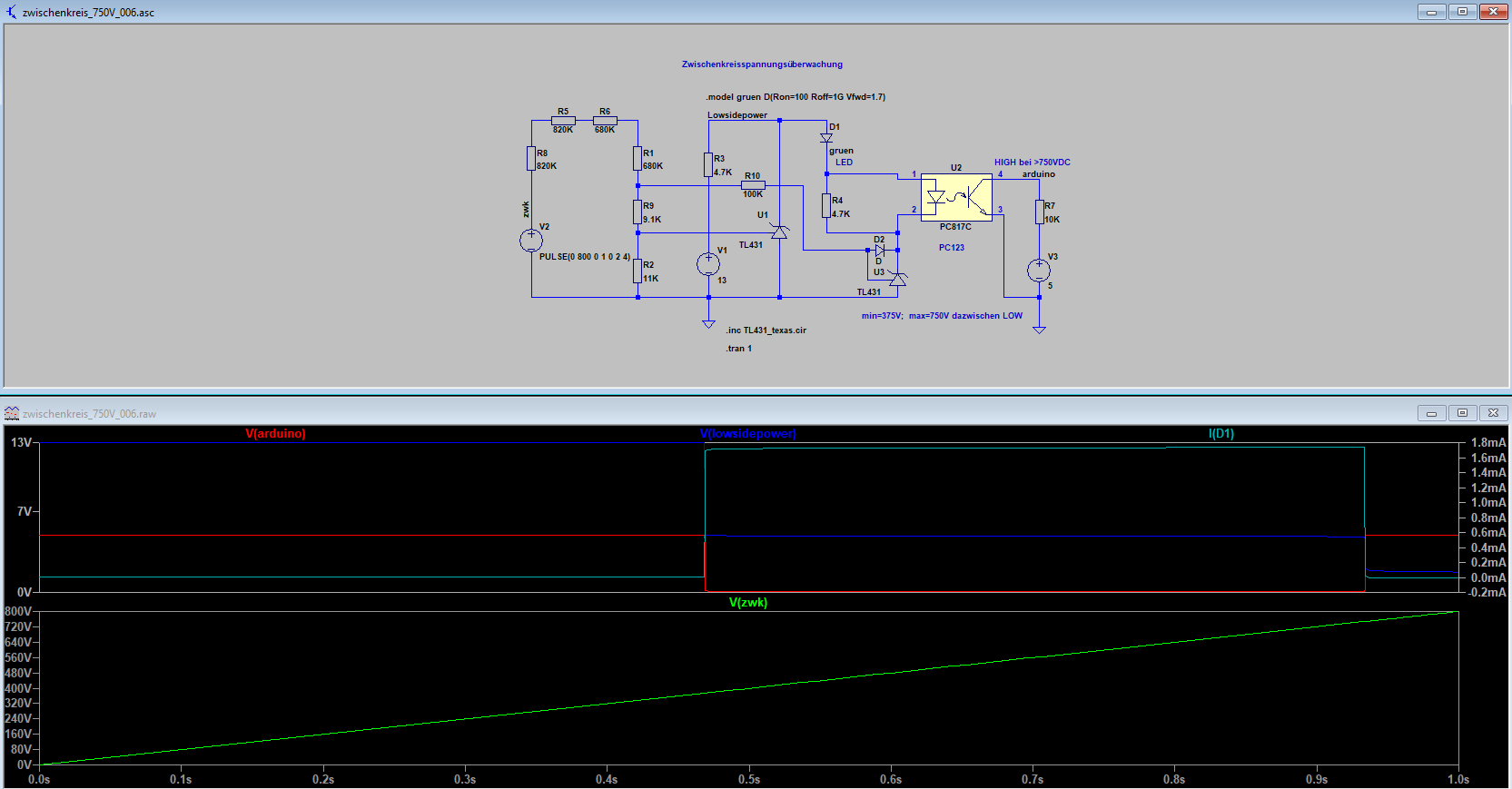

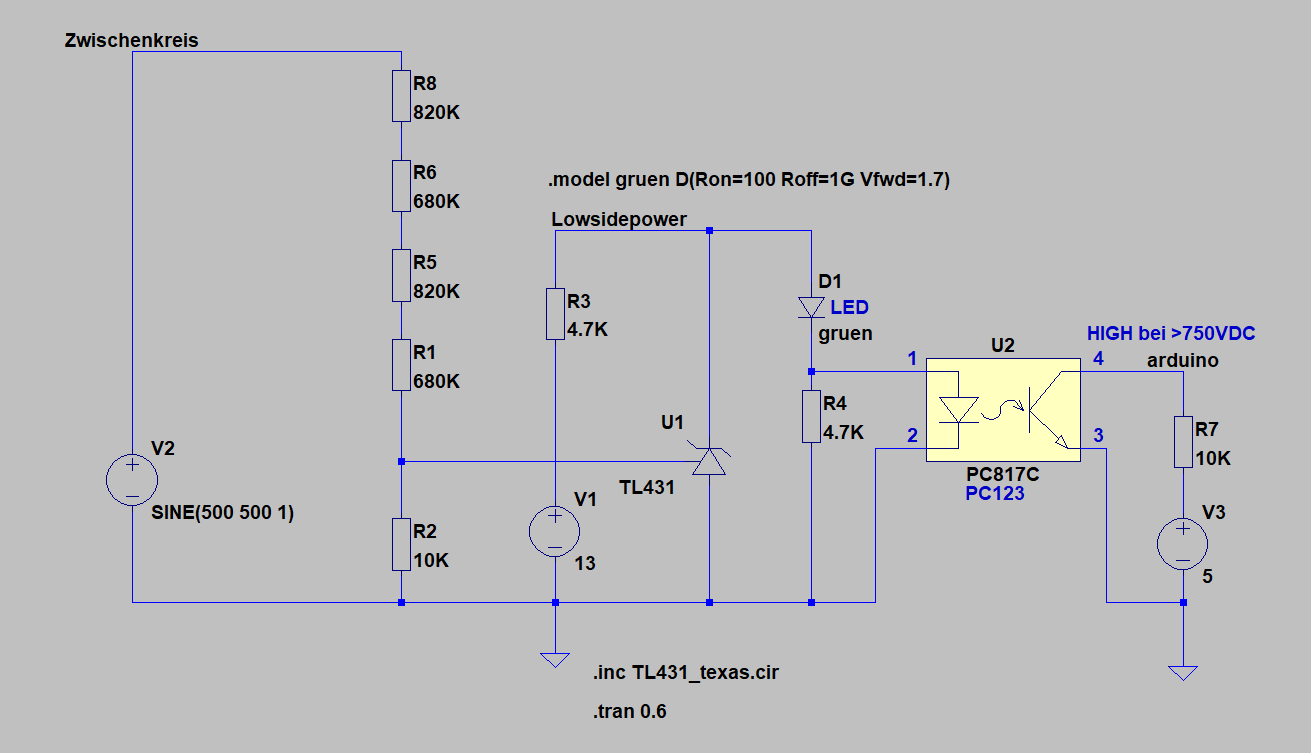

Chris D. schrieb: > Warum sollte sich bei V(ZK) = 250V DC Habe das auf 750V eingestellt, weil mein Zwischenkreis ab 750V Meldung machen soll. Beitrag "Arduino Kondensatormotor Drehzahlsteuerung" Chris D. schrieb: > Gleichzeitig wird die Endstufe inkl. > Zwischenkreis komplett vom Netz getrennt." > > Damit bremst ein Not-Aus die Motoren bis zum Stillstand ab. Na Deine Bremse habe ich noch nicht kapiert. Muss ich aber auch nicht. LG old.

Chris D. schrieb: > Nach einigem Hin und Her werde ich wohl Arnos Schaltungsvariante testen. Ich war auch ganz hin und her gerissen, weil ich ja jetzt Platz auf der Leiterplatte gewonnen habe. Aber die Argumente von falk und Messungen an Optokopplern haben mich jetzt davon abgebracht. Ich möchte noch messen, ob die Zwischenkreisspannung einen Mindestwert erreicht hat und werde das so wie im Anhang gezeigt, aufbauen. LG old.
#6165521

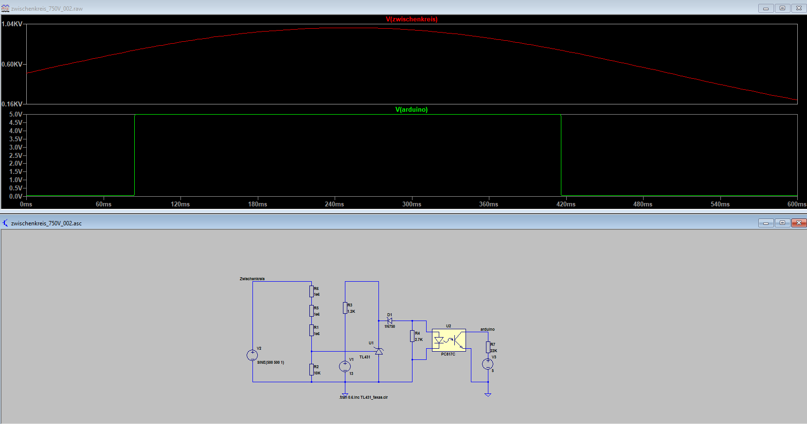

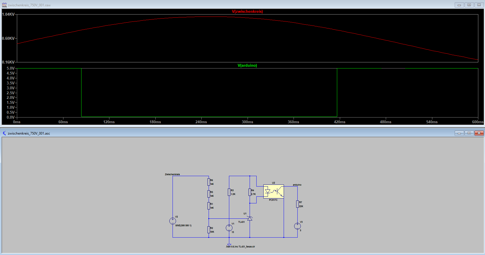

... Das Modell hat einen Fehler, deshalb D2. Beitrag "Re: Selbstbau von Überspannungsrelais" LG old.
#6165570
Und mit dem gleichen Schaltungsaufwand kontrolliere ich so bis zu 4 Spannungswerte genau und reproduzierbar mit Bandgap-Referenz. LG old.
Schöne Schaltung, allerdings ist ein einzelner Widerstand auf der ZK-Seite preislich und von der Zuverlässigkeit her kaum zu schlagen ;-) Und: mir ist eine kontinuierliche Messung über den gesamten Bereich lieber, weil ich so einfach kontrollieren kann, ob auf der Seite noch alles ok ist. Ich kann so bspw. beim ersten Einschalten den 250V-Wert ermitteln und Abweichungen davon später auswerten. Sollte aus irgendeinem Grund (Vorwiderstände, OK, Gleichrichter, Trafo, Endstufen-/Netzteilkurzschluss) dieser Wert abweichen, kann ich das erkennen. Theoretisch könnte ich so sogar die Servos überwachen (Anlaufströme etc.)
