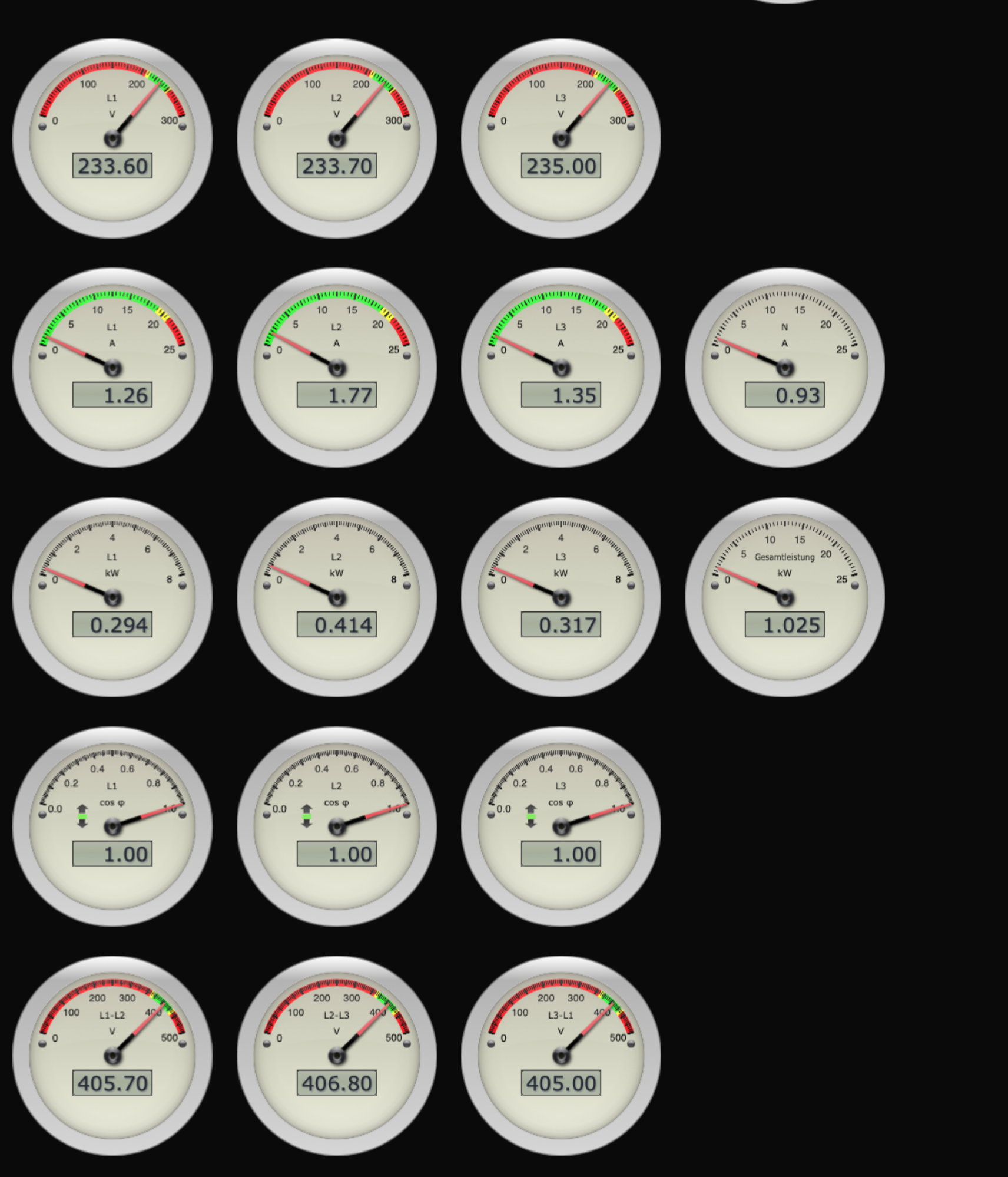

https://www.conrad.de/de/p/entes-mpr-26s-21-digitales-hutschienenmessgeraet-entes-mpr-26s-21-multimeter-fuer-hutschiene-rs-485-relaisausgang-2x-digit-2102954.html
Hat zwar seinen Preis aber funktioniert bestens und misst alles was so
messbar ist. Anschluß an den µC, RasPi etc. via RS485.
Zur Strommessung braucht es noch 3 Stromwandler (so etwas
https://www.conrad.de/de/p/entes-ens-cct-10-75-m3624-stromwandler-klappmontage-2102940.html).
Alles in allem zwar nicht ganz billig, aber es funktioniert zuverlässig
und Du kannst Dir sicher sein, das die galvanische Trennung auch
zuverlässig ist.
Ich habe die Vorgängerversion seit ca. 3 Jahren im Dauerbetrieb. Die
Daten werden per RasPi über RS485 ausgelesen, ausgewertet, gespeichert
und auf einer HTML-Seite (s. Bild) dargestellt.
