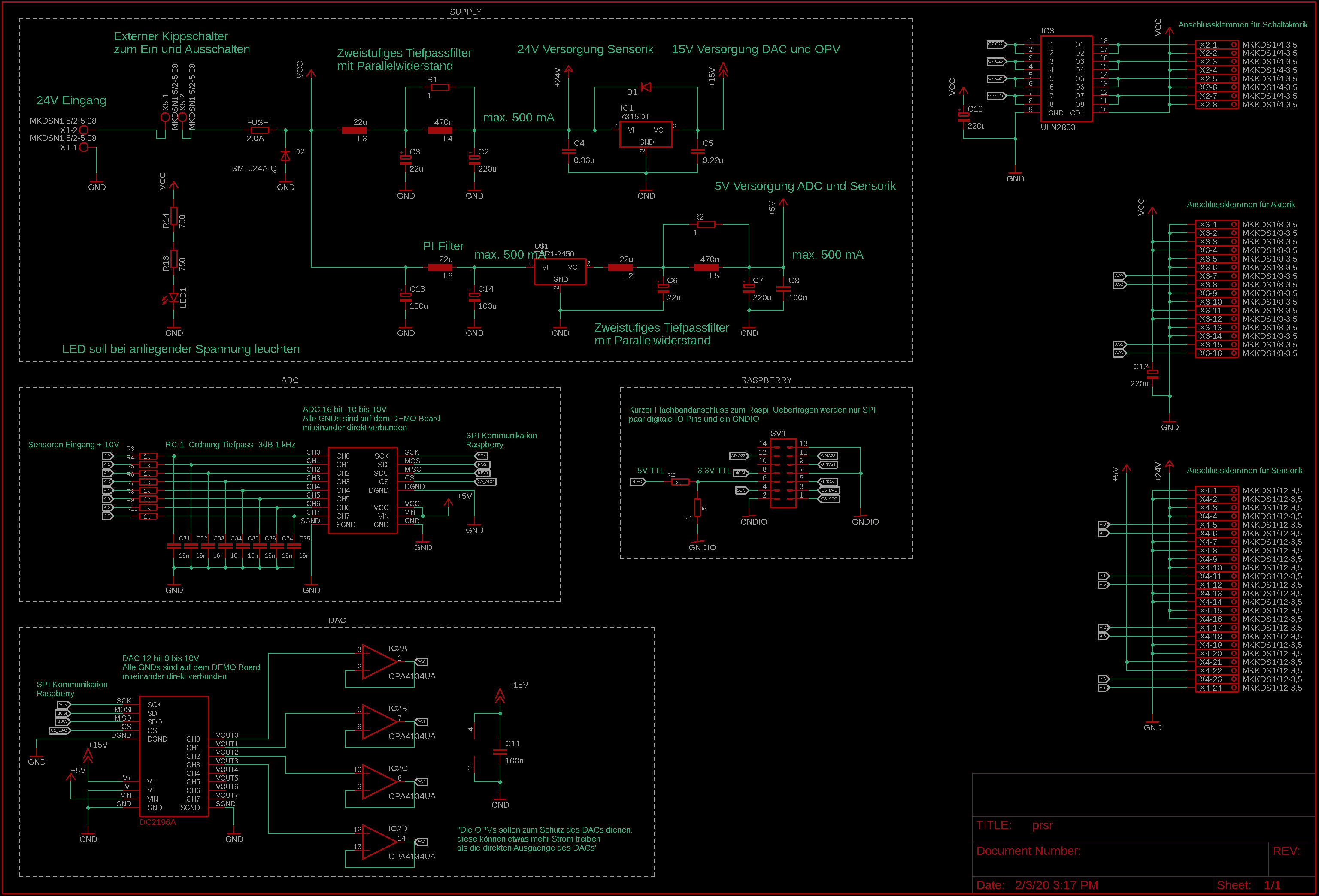

Meine Umsetzung bist jetzt:
Ich habe mich entschlossenen einen ADC(DC682A) als auch einen
DAC(DC2196A) als ein fertiges Demoboard auf die Platine zu stecken. Ich
habe die Kontaktpunkte abgelötet und normale Stiftleiste angebracht.
Leider ist der Aufbau eines richtigen Wandlers zu umfangreich für mich.
Deswegen greife ich hier auf fertig "designte" Platinen zurück.
Spannungsversorgung (siehe Baugruppe SUPPLY): Ausgehend von einem 24V
Schaltnetzteil als Versorgung habe ich mehrere LC Tiefpässe als Filter
angelegt. Die gefilterten +24V benutze für die Spannungsversorgung der
Sensoren. Die 15V hinter dem Linearregler benutze ich für die Versorung
des DAC Boards und der OPVs. Mit einem Traco TSR1-2450 habe ich die +5V
für den ADC und die Sensorik aufgebaut.
16bit ADC (siehe Baugruppe ADC): Ich nutze einen analogen RC Tiefpass.
12bit DAC (siehe Baugruppe DAC): Ich benutze einen Spannungsfolger, um
den eigentlichen DAC zu entlasten.
ULN2803: Dient zum Schalten der Schaltventile.
Beide Platinen werden über SPI mit der Raspi verbunden.
Ich habe das ganze auf einem Steckbrett getestet und das Setup scheint
zu funktionieren. Ich habe allerdings die Filter etc. nicht aufbaut,
sondern alle Spannungen aus einem Labornetzteil direkt bezogen (auch
keine Abblockkondensatoren etc). Momentan komm ich beim Auslesen mit
500Hz auf dem Raspberry mit 4Mhz SPI auf ein Rauschen von 3-5mV was
etwas zu hoch ist. Mir ist durchaus bewusst, dass ich die 16bit mit
diesem Aufbau nicht ausnutzen kann. Allerdings waren die 12bit mir doch
etwas zu wenig an Auflösung.
Ich bin nicht ganz schlüssig mit den Grounds. Auf den beiden Demoboards
(ADC/DAC) sind AGND und DGND direkt verbunden. Aus diesem Grund weiß ich
nicht, wie sinnvoll die Teilung der Grounds überhaupt noch wäre. Ich
würde dann wahrscheinlich den Raspi GND direkt mit den Platinen GND
verbinden.
Mein Frage ist nun, gibt es grobe Fehler oder Verbesserungsvorschläge,
Tipps, die ich mit einbeziehen kann. Ich bin für alle Anregungen offen.
Dieter

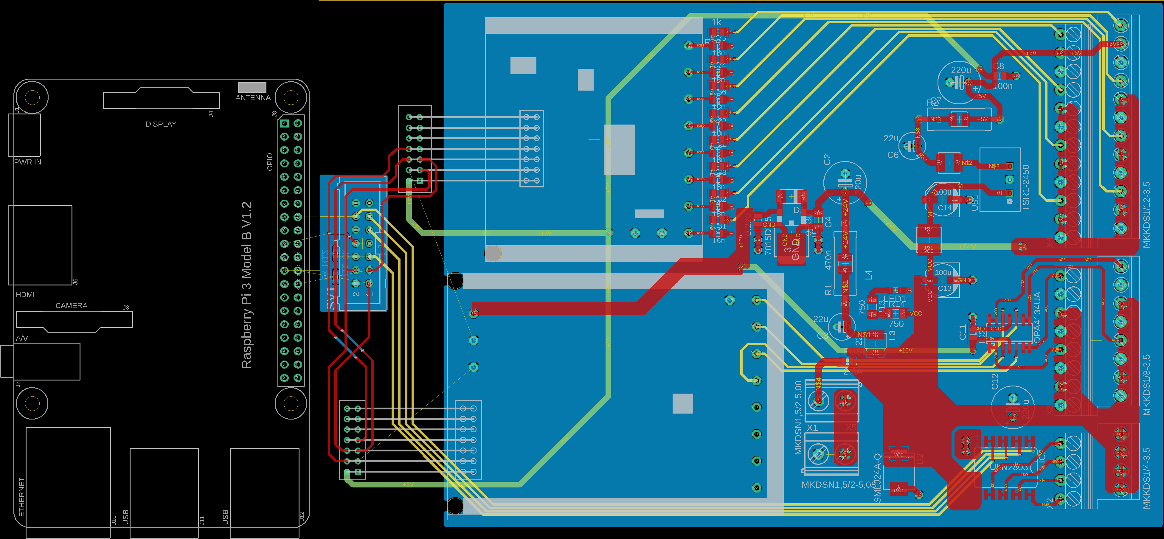

ich habe das Layout erstellt. Oben links befindet sich das ADC Demoboard
und unten das DAC Board. Beide dieser Demoboards haben nur ein Ground.
Blaues Layer ist nur GND. Das gelbe Layer habe ich nur für die Signale
verwendet. Layer Grün dient nur für die Bereitstellung von +5V und +15V.
Meine Baustelle ist jetzt die Verbindung zwischen den Grounds vom Raspi
und Platine.
Der Raspi dient nur der Verdeutlichung der Position. Das mit der
Bluetooth Box habe ich leider nicht ganz verstanden. Warum benötige ich
einen Klinkenstecker für die BT Box?
von Achim S. (Gast)
> zu funktionieren.
du versorgst deinen DAC mit +5V auf Vin. Im Schematic des DAC-boards
https://www.analog.com/media/en/technical-documentation/eval-board-schematic/DC2196A2-SCH.PDF
finde ich kein Vin, aber stattdessen ein IOVCC. Meinst du das mit Vin,
d.h. legst du 5V an IOVCC an?
Die Pegelanpassung in Richtung zum RaspPi machst du per Spannungsteiler
- das sollte funktionieren, zumindest wenn die SPI-Frequenz nicht zu
hoch wird.
Aber auf dem DAC-Board (DC2196A) ist ein LTC2666 verbaut.
https://www.analog.com/media/en/technical-documentation/data-sheets/2666fa.pdf
Der will als input Pegel 0,8*IOVcc sehen, damit er sicher high erkennt.
Mit einer 5V Versorgung wären das 4V, und das kannst du mit den IOs des
RapPi nicht sicherstellen. Die Schaltung kann also funktionieren, aber
es kann auch sein, dass die Kommunikation zum DAC fehlschlägt, weil er
die High-Werte nicht richtig erkennt.
Dass das ganze auf dem Steckbrett klappt, ist schon mal gut. Aber du
hast bei dieser Wahl der Logikpegel keine Garantie, dass es immer
klappt. Kann z.B. sein, dass der DAC nicht mehr richtig reagiert wenn es
mal ein bisschen wärmer oder kälter wird.
Du versorgst deine OPV mit single supply (also nur mit GND und +15V)?
Dann kann er Spannungen zwischen 0V und 2,5V nicht korrekt bearbeiten.
Ansonsten: wenn du schon weißt, was an deine Analogausgänge
angeschlossen wird, dann kannst du die guten Gewissens direkt mit dem
OPV verbinden. Wenn du das noch nicht weißt und es vorkommen kann, dass
dort "seltsame Lasten" angechlossen werden (z.B. auch kapazitive
Lasten), dann würde ich im Normalfall einen "Sicherheitswiderstand"
zwischen OPV und Klemme schalten (z.B. 50Ohm). Du hast dann natürlich
keinen niederohmigen Ausgang mehr (sondern einen 50Ohm Ausgang), aber es
wird auch wesentlich unwahrscheinlicher, dass der OPV durch unerwartete
Lasten zum Schwingen gebracht oder zerstört wird.
von Dieter J. (dj413)
Hallo
ja, das ist etwas unsauber bzw. ungünstig von mir ausgearbeitet.
> hoch wird.
Da ich schon bei 5Mhz schnell genug meine Daten bekomme muss ich nicht
viel höher gehen.
Ja das stimmt. Was wäre wenn ich einen 74HC4050
(https://www.nxp.com/docs/en/data-sheet/74HC4050.pdf) IC nutze. Schnell
genug scheint er zu sein mit typical 10ns propagation delay.
Auch das ist meine Schuld. Ich habe den OPA4134 nur aufgrund des SO14
footprints verwendet. Ich hatte eigentlich einen anderen OPA der bis auf
0V ging. Entschuldigung! Ich sollte mir angewöhnen trotzdem den Namen
der ICs zu ändern. Ich habe ihn nun auf deine Bemerkung hin entfernt.
Das spart Platz und Lötaufwand. Und ja die Last kenne ich ziemlich
genau. Der LTC26666 liefert außerdem mehr als genug Strom.

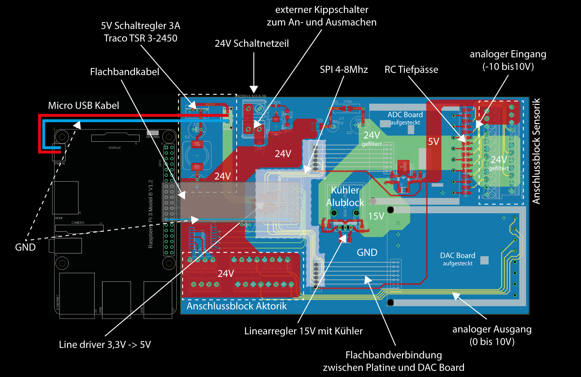

So,
ich habe den Schaltplan nun überarbeitet. Im Layout habe ich nun alles
markiert und beschrieben. Ich habe nun ein gesamtes GND erstellt, weil
mir kein besserer Weg einfällt AGND und DGND zu trennen bzw. sie zu
separieren.
Den Raspi versorge ich nun auch über die Platine, um das Problem mit den
sonst auftretenden mehreren Massen zu umgehen.
Links habe nun also die digitalen SPI Signale und die
Spannungsaufbereitung und rechts die Messeingänge. Die SPI
Geschwindigkeit versuche ich so gering wie möglich zu halten. Eigentlich
müssten mir schon 5Mhz gut reichen.
von Andreas M. (amesser)
Du kannst den PI Problemlos über die Pfostenleiste Mit den 5V versorgen.
Du brauchst kein extra Kabel dafür. Ich mache das bei meiner Wildkamera
mit PI Zero auch, das geht aber mit dem Normalen RPI auch. Du solltest
dafür aber alle verfügbaren 5V Pins der Steckerleiste anschalten.
https://gitlab.com/amesser-group/electronic-devices/rpi-birdcam/-/blob/master/doc/graphics/schematic-r1.pdf
