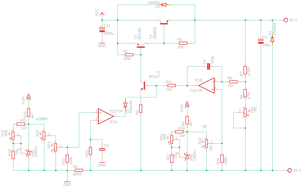

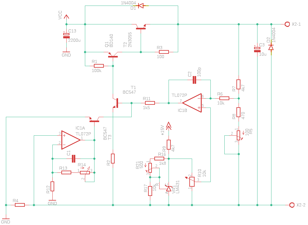

Hallo Kenner,
nachdem mir mein altes Labornetzteil auf Basis des LM723 nicht mehr
gefallen hat, habe ich mich eine Weile belesen, einiges probiert und
dann eine Schaltung auf Basis dieses Artikels aus dem
Elektronik-Kompendium aufgebaut.
https://www.elektronik-kompendium.de/public/schaerer/kdarl2.htm
In der Version für höhere Spannungen, weil ich die selbe Topologie dann
später für deutlich höhere Spannung nutzen will.
Derzeit ist es auf 30V und über den Daumen 2A ausgelegt.
Herausgekommen ist der Anhang.
Zunächst auf Breadboard. Die Spannungsregelung funktioniert sehr gut,
Lastwechsel habe ich noch nicht getestet, weil ich ein Problem hab, wenn
das Netzteil den Strom begrenzt. Zuerst war alles super, der
Maximalstrom wurde erreicht, die Spannung stieg nicht weiter und blieb
wie festgenagelt. So habe ich es auch erwartet und mir gewünscht. Dass
T3 stetig den Strom für T1 wegnimmt, nicht "schaltend".
Einen Tag später habe ich dann weitergetestet und seit dem fängt es an,
am Ausgang zu schwingen, sobald es sich dem max. Strom annähert. Diese
Schwingung wird um so größer, je größer der Lastwiderstand ist. Auch ein
kompletter Neuaufbau mit "funktionierender" Schaltung bringt nicht das
alte Ergebnis.
Ich hab es trotzdem auf Lochraster aufgebaut, um parasitäre Störungen zu
verringern, das brachte aber keinen Unterschied.
Testweise habe ich mal einen Bleiakku angeschlossen und geladen, da sind
es etwa 260mVss bei im Mittel 13,xV. Das ganze mit dem TL072 bei 800kHz,
mit dem LM358 140mVss und etwa 350kHz.
Testweise hab ich C2 in der Gegenkopplung mal deutlich vergrößert in der
Hoffnung, dass ich das ganzedamit soweit verlangsame, dass es weniger
schwingt, da hat sich aber nicht geändert. Was hilft, ist C3 zu
vergrößern, dann dauert es aber ewig, bis sich die Sollspannung beim
Einstellen verkleinert. Mir ist auch klar, warum das so ist.
Hier dann meine Fragen:
-Ist das so normal und ich mache mir Gedanken über Dinge, über die ich
mir keine Gedanken zu machen brauche?
-Warum bringt ein größeres C2 keine Besserung?
-Wenn nein, wie bekomme ich das gelöst?
-Und Bonus: Ursprünglich gab es R11 nicht, dann wurde der OPV durch den
Kurzschluss aber sehr warm. Das soll er laut Datenblatt zwar vertragen,
es war mir aber nichts. Mit R11 ist der Ripple doppelt so groß wie
vorher. Warum? C2 wird doch über den Ausgang des OPV und R6 geladen, da
hat R11 doch keinen Einfluss drauf?
(Es gibt noch ein bisschen Schaltung außen herum. VCC sind 34V, die 15V
kommen von einem LM317, daraus mach ich 5V mit einem 7805, daraus -5V
mit einem 7660. Der OPV bekommt 15v und -5V, die 5V gehen auf einen ADC,
der dann galvanisch getrennt Werte liefern soll für die Anzeige. ADC und
ein TL074 für die Messwertaufbereitung sind noch nicht gesteckt,
letztere läuft mit Spannungsfolgern, beeinflusst die Schaltung also so
nicht weiter, deswegen habe ich sie nicht mit gezeichnet)
Vielen Dank für Eure Antworten
MKr

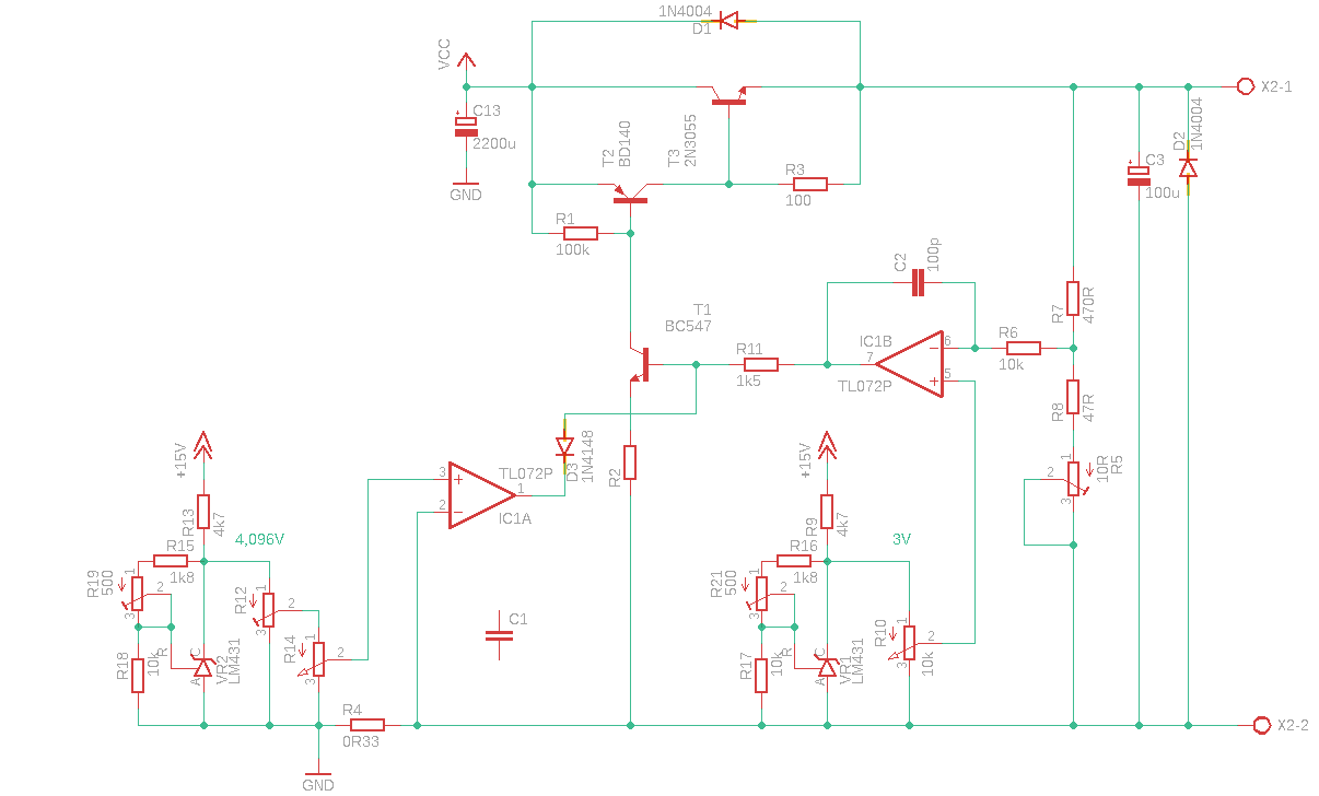

von Stromberg B. (Gast)
Deine 2 Ampere fließen doch wohl nicht über den 100R Trimmer?!
von Stefan F. (Gast)
Ich vermisse bei der Strombegrenzung irgendeinen Kondensator, der
Schwingneigung unterbindet. Du hast da im Prinzip vier Transistoren
hintereinander, deren Verstärkungsfaktoren sich multiplizieren.
Wenn man ohne Tiefpass so sehr verstärkt, ist das keine Überraschung.
von MKr (Gast)
Mein Fehler, das oben soll der finale Stand sein, derzeit ist es dieser
zum Testen, auf etwa 100mA begrenzt. Später sollen die 2A dann auch über
das Poti fließen. Ich sehe da aber kein Problem, weil die 2A ja nur
fließen, wenn das Poti gegen 0R geht. Ansonsten fließt ja weniger Strom.
Und so sieht das Poti in jedem Fall nicht mehr als 2W.
Das wäre später noch eine Frage gewesen betreffs dieses Potis, ich lasse
mich aber gern eines besseren belehren.

von ArnoR (Gast)
MKr schrieb:
> fängt es an, am Ausgang zu schwingen
Ja natürlich, du hast ja auch einen Oszillator gebaut. Leg mal den R2 in
die Emitterleitung des T1 und mach den so groß, daß der OPV nicht
anschlägt.

von Dietrich L. (dietrichl)
Unabhängig von dem, was schon gesagt wurde:
Ich würde zwischen Basis und Emitter von Q1 noch einen Widerstand
spendieren, damit auch ohne Last am Ausgang Q1 sicher sperren kann
(Ableitung des Kollektor-Reststroms von T1).
Wahrscheinlich werden das einige als unnötigen Luxus ansehen, aber es
kostet fast nichts und macht die Sache sicherer - besonders bei höheren
Temperaturen.

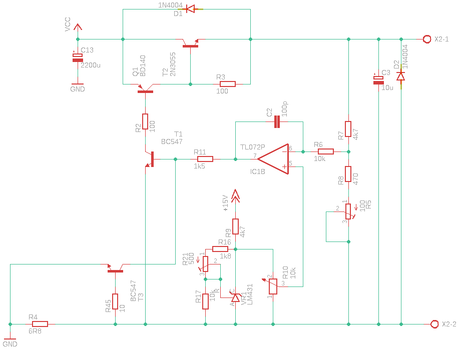

MKr schrieb:
> Der OPV soll nicht in Sättigung gehen?
Natürlich nicht, denn auch das verursacht Schwingungen und macht ihn
ausserdem Träge.
Stell Dir mal vor, der OP sagt "mehr leiten, wir brauchen mehr
Spannung!" und die Strombegrenzung arbeitet dagegen "nein, weniger
leiten, der Strom ist zu hoch".
Dann geht der OP in die Sättigung. Wenn danach die Stromaufnahme der
Last sprunghaft geringer wird, bekommst du einen Überschwinger mit zu
hoher Spannung, weil der OP noch im "wir brauchen mehr Spannung!" Modus
hängt. Bis der die Überspannung bemerkt, dauert es eine Weile.

Statt T3 kannst du für die Strombegrenzung auch noch einen zweiten OPV
nehmen. Die Referenzspannungserzeugung dafür hast du ja schon durch den
TL431. Dann müssen auch nicht mehr 27 Watt mit einer Dropspannung von 13
Volt am 6R8 Widerstand verheizt werden. Dann genügt auch schon ein 0R68
Widerstand.
> nehmen.
Über so etwas hatte ich auch schon nachgedacht, aber keine Idee, wie ich
das dann mit dem Rest verbinden soll.
> Widerstand.
Ist die Spannung über R4 durch die Basis-Emitter-Spannung auf etwa 0,7V
begrenzt?

von ArnoR (Gast)
MKr schrieb:
> Was macht das für ienen Unterschied? zwing ich den OPV dadurch nicht
> dazu, eine höhere Ausgangsspannung zu liefern, um den nötigen Basisstrom
> Am Ende für Q1 zu liefern?
Ja, genau darum geht es. Du hast durch T1 die Schleifenverstärkung sehr
vergrößert, daher reicht die Frequenzgangkorrektur des OPV nicht mehr
aus, um die Schaltung stabil zu bekommen. Du musst also die zusätzliche
Verstärkung irgendwie wieder beseitigen. Dabei hilft die Gegenkopplung
durch den Emitterwiderstand.
> begrenzt?
Ja dann wird der Strom auf 100mA begrenzt und der Widerstand verheizt
nur 0,07 Watt.
So kann es bleiben.

von MKr (Gast)
-Transistoren umbenannt
-Widerstand R1 zwischen Emitter und Basis von T2 ergänzt
-Strombegrenzung überarbeitet, Strom fließt nicht mehr über das Poti
-C1 um Strombegrenzung zu verlangsamen
-R2 in Emitterleitung von T1
Bauteile sind nicht alle mit Größen belegt, weil es mir erstmal um das
Prinzip geht.
Den OptoTransistor würde ich in dieser Version weglassen, für die 400V
dann aber einfügen.
Neue Meinungen?

Falscher Schaltplan...
T3 kann durch eine Diode ersetzt werden (siehe D3 bei N1). Statt einer
3V3 Z-Diode kannst du deine Referenzspannung mit dem TL431 nehmen.

von MKr (Gast)
Du meinst T1 (BC547)?

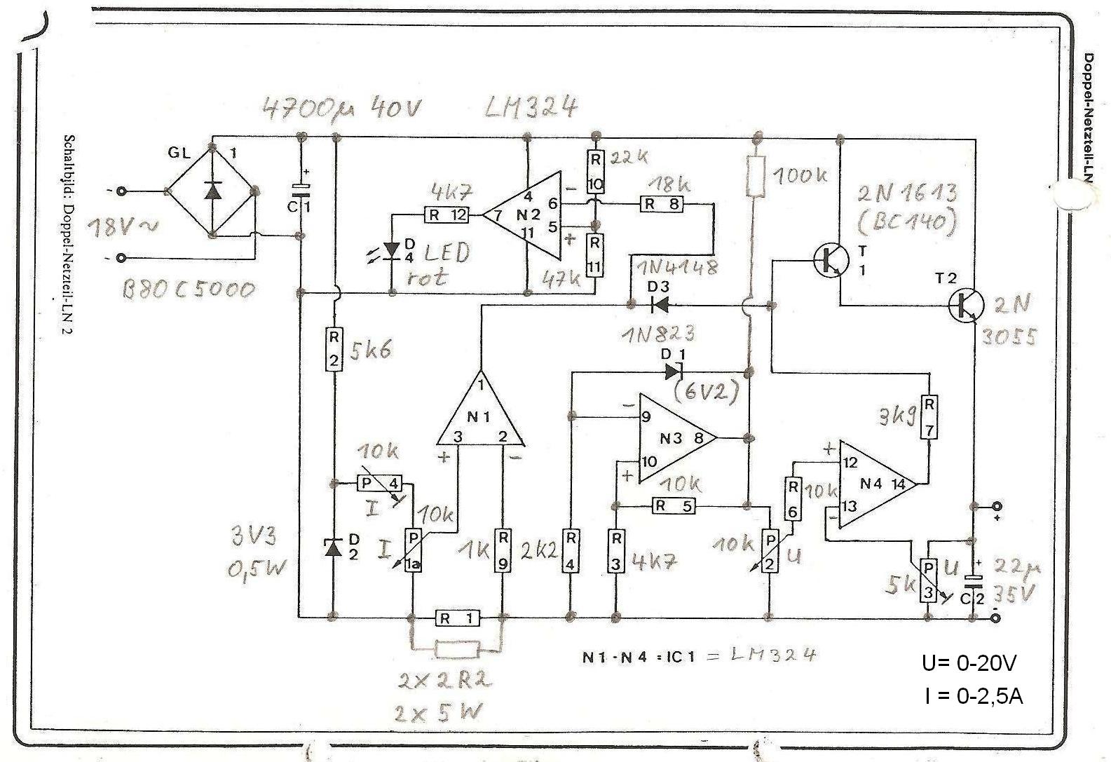

Bevor es hier Ärger gibt, sollte ich noch dazusagen, dass ich mir den
LN2 Schaltplan aus einem anderen Thread ausgeliehen habe.
> Hand gezeichneter Schaltplan
Haben wir da nicht auch wieder Schwingneigung, weil in den ganzen
Regelkreisen keine Kondensatoren (Tiefpässe) verbaut sind?

In der Doppelnetzteil-Schaltung. Da ist er nur Puffer, wie bei mir C13.
Aber in meinem letzten Entwurf würde er das doch tun?
Ich blicke nicht mehr durch, wer hier von welchem Schaltplan redet.
Es gibt einen C1 Elko und einen C1 aus Keramik (aber nur im richtigen
Schaltplan).

Nach verheiraten meiner Schaltung und der von Stromberg geliehenen:
-VR1 liefert 3V. Auf den Ausgang bezogen, damit die Referenzspannung
unabhängig vom Spannungsabfall an R4 ist und damit die Ausgangsspannung
unabhängig vom Laststrom bleibt.
-VR2 war sowieso vorhanden als massebezogene Referenz für den ADC. Die
dann jetzt also doppelt genutzt wird zusätzlich als Referenz für den
Strom
-der AusgangsElko ist 10x so groß, der genaue Wert muss dann wohl
getestet werden
-Der Spannungsteiler entsprechend um den Faktor 10 kleiner
-Jetzt habe ich keine Idee, wo C1 hin muss, damit Stromregelung
verlangsamt wird. Wie man einen Komparator verlangsamt, weiß ich nicht.
von MKr (Gast)
mit Schaltplan
von Dieter (Gast)

von MKr (Gast)
Oder etwa einfach so?
von MaWin (Gast)
MKr schrieb:
> Und sieht gar keine 34V, sondern +15 und -5V
Ich hätte den Schaltplan länger studieren sollen. Stattdessen habe ich
die Zeit mit 2 Schaltplänen verbracht, in denen von LM317, 7805 und
ICL7660 nichts zu sehen war.
Auch die Überschrift: es schwingt wenn es in der Strombegrenzung ist. Da
ist C2 gar nicht in der Regelschleife. Aber der Ausgangselko.
von MKr (Gast)
Wenn C2 nicht in der Regelschleife ist, welche Aufgabe hat er dann? Ist
der nicht Teil der Gegenkopplung und sorgt dafür, dass hohe Frequenzen
nicht so stark verstärkt werden, dass die Regelung also verlangsamt
wird?
von Linear (Gast)
MKr schrieb:
> einfach
R2 gegen GND
von MKr (Gast)

Der C2 hat nur 100pF. IC1b arbeitet hier hart (schaltend) als
Komparator. C2 ist da erst wirksam ab einigen MHz.
Wenn anstelle von C2 eine Kombination von R und C in Serienschaltung
einbringst, dann wird das ein PI-Regler. Mit R wird die Verstärkung so
eingestellt, dass diese nicht zu groß wird und das Ganze schwingt.

von Dieter (Gast)
Die Schaltung mit dem OP und dem 100p Kondensator stammt daher:
Hier geht das gut mit dem harten Komparator, da alle weiteren Stufen im
Prinzip wie ein Emitterfolger arbeiten, d.h. hohe Stromverstärkung aber
Spannungsverstärkung von 1x. Das ist bei der Schaltung des TO nicht so
bedingt durch die Kette T1 bis T3.
von MaWin (Gast)
Er ist Teil der Spannungsregelschleife, aber nicht Teil der
Strombegrenzungsschleife.
MKr schrieb:
> Der 072 sollte es sein wegen der JFET-Eingänge. Der ist aber nicht
> unbedingt gesetzt. Und sieht gar keine 34V, sondern +15 und -5V
Warum müssen es in einem Netzteil unbedingt J-Fet Eingänge sein? Der
TL072 mag ja für alte Audio Dinge usw. so mittel brauchbar sein, aber in
einem Netzteil hat er m.E. nichts zu suchen.
Er macht im Extremfall Phase-Reversal, ist langsam, schafft nicht
wirklich viel Strom am Ausgang und lag wahrscheinlich einfach in der
Bastelkiste.
Entweder nimmt man dann wirklich den LM324/LM358, der wenigstens 0V am
Eingang versteht und dabei nicht an der Phase rummanscht, oder einen
modernen R2R OpAmp.
von Peter D. (peda)
Solche Schaltungen sind berüchtigt fürs Durchgehen (Secondary
breakdown), inbesondere bei hartem Kurzschluß. Grund ist der zu langsame
Pfad bis zur Abschaltung.
Nimm den Klassiker mit 2 OPVs für Strom und Spannung, die über 2 Dioden
den Leistungs-FET abregeln.
Man braucht zwar eine extra Spannungsversorgung für den OPV, aber dafür
ist sie sehr stabil und robust. Der Übergang von Konstantspannung zu
Konstantstrom ist schön rechteckig.
von MKr (Gast)
Ich bin davon ausgegangen, dass die Spannungsregelung während der
Strombegrenzung auch aktiv ist. Dass die Spannungsbegrenzung die
"Hauptregelschleife" ist und die Strombegrenzung deren Parameter
variiert
Weil mir deren Hochohmigkeit sehr zusagt
> schafft nicht wirklich viel Strom am Ausgang
Brauche ich diesen großen Strom denn? Reichen wenige mA nicht dicke aus?
> und lag wahrscheinlich einfach in der Bastelkiste.
Das tat er tatsächlich
> modernen R2R OpAmp.
Was bringt mir ein OPV, der GND am Eingang versteht, wenn er eine
negative Versorgung bekommt? Abgesehen davon, dass ich mir diese
negative Versorgung sparen könnte?
Versteht meine Fragen und "Widersprüche" bitte nicht als Unbelehrbarkeit
o.ä. Ich komme mit meinem Wissen nicht weiter und bin hier, um zu
lernen. Und deswegen Frage ich nach. Weil ich nicht nur eine Lösung
haben möchte (dann hätte ich gleich was fertiges kaufen können), sondern
verstehen möchte, warum was wie sein soll. Ich bin gerne bereit,
Bauteile zu wechseln oder Funktionsblöcke der Schaltung zu
ändern/verwerfen/ergänzen
von Andrew T. (marsufant)
z.B. weil er hochohmig ist.
> Der
und läuft problemlos in LNG wie 741, 5534, OP07, OP27 und hunderte
weitere.
und genau den Extremfall vermeidet ein Hardware-Entwickler durch das
korrekte Schaltungsdesign.
BTW: ein Thema,das seit Zeiten des 741 "abgefrühstückt" ist, also: olle
Kamelle.
> ist langsam,
es braucht keine GHz-BW OPV zwingend  für ein Netzteil :)
> schafft nicht
jedes NT hat eine (diskrete) externe Leistungsstufe. 10mA vom OPV sidn
mehr als genug .-)
> Bastelkiste.
Ja, so wie bei vielen von uns :)
von MaWin (Gast)
> variiert
Tut sie in der Schaltung aber nicht.
Der Spannungsregler-OpAmp geht bei Strombegrenzung an den oberen
Anschlag (mit entsprechend mieser Erholzeit).
Glücklicherweise ist der Einsatz der Strombegrenzung in der Schaltung
extrem weich, der Knick nicht scharfkantig, so daß ein grosser (auch
zeitlich) Übergang zwischen Stromregelung und Spannungsregelung ist.
Leider ist dadurch weder Stromregelung noch Spannungsregelung besonders
gut.
OpAmps sollten zur Quellimpedanz passen. Bis ca. 100k sind bipolare
besser, ab 100k sind FET besser angepasst. Seine Schaltung hat 10k, der
TL072 also eine klare Fehlentscheidug. Seine 13V/us schaffen auch
bipolate wie MC34072. Nein, das ist kein TL072 von Motorola/OnSemi wie
die Nummer vermuten lassen könnte, sondern bipolare genau so schnell,
aber single supply.
Alle Grundlagen zu Netzteilen wurden doch hinreichend zusammengetragen:
http://www.dse-faq.elektronik-kompendium.de/dse-faq.htm#F.9.1
Wie immer gilt auch hier:
es gibt alle 10 Tage einen Netzteilthread in uC.net der das Thema erneut
durchkaut.
Somit: Gut das Du darauf hinweist, aber vermutlich darfst Du das in 10
Tagen wieder tun .-)
von MKr (Gast)
Die Seite war mir neu. Danke für den Hinweis. Ich werde mich erstmal mit
ihr beschäftigen und starte dann einen neuen Versuch.
Danke an alle beteiligten!
Thema geschlossen
Nicht jeder kam in den Genuss, den Umgang mit Operationsverstärken an
diesem Modell zu üben. Ich glaube ja, wer mit dem 741 durch ist, kommt
mit allen anderen auch klar.
> durchkaut.
Weil Netzteile halt für Anfänger ein attraktives und sinnvolles
Übungsobjekt sind.
von Dieter (Gast)
Genau so ist es. Ein Übungsobjekt das dann auch wirklich häufiger
verwendet wird.
Ersetze C1 100p versuchsweise durch die Reihenschaltung von 47nF und
100k Trimmer. Mit dem Trimmer sollte man schön von instabil zu stabil
verstellen können.
