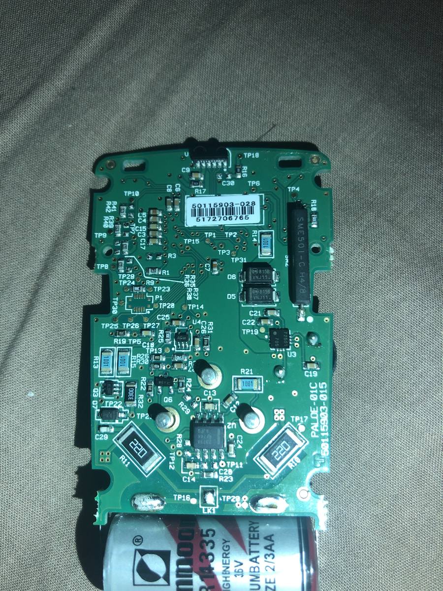

Guten Morgen,
Ich habe mir aus der Feuerwehr mal 2 BW Clip CO mitgenommen. Sie dienen
als warngeräte für Kohlenmonoxid. Intern läuft ein Counter von 24
Monaten nach dem die Geräte in einen „Abgelaufen“ Modus wechseln.
Eigentlich wäre es ganz cool wenn man diesen Timer zurücksetzen könnte.
(Die Geräte sind nämlich ziemlich teuer). Falls es funktioniert würden
sie natürlich nur im privatgebrauch genutzt werden. Die Frage ist nun ob
und wie man das Gerät zurücksetzen kann. Bisher nur versucht die
Spannung zu trennen, was kein Erfolg brachte.

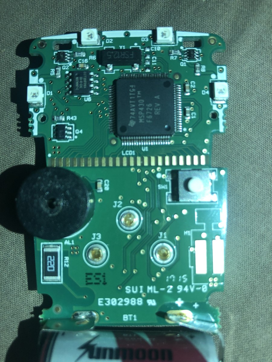

von Marvin (Gast)
Vorderseite

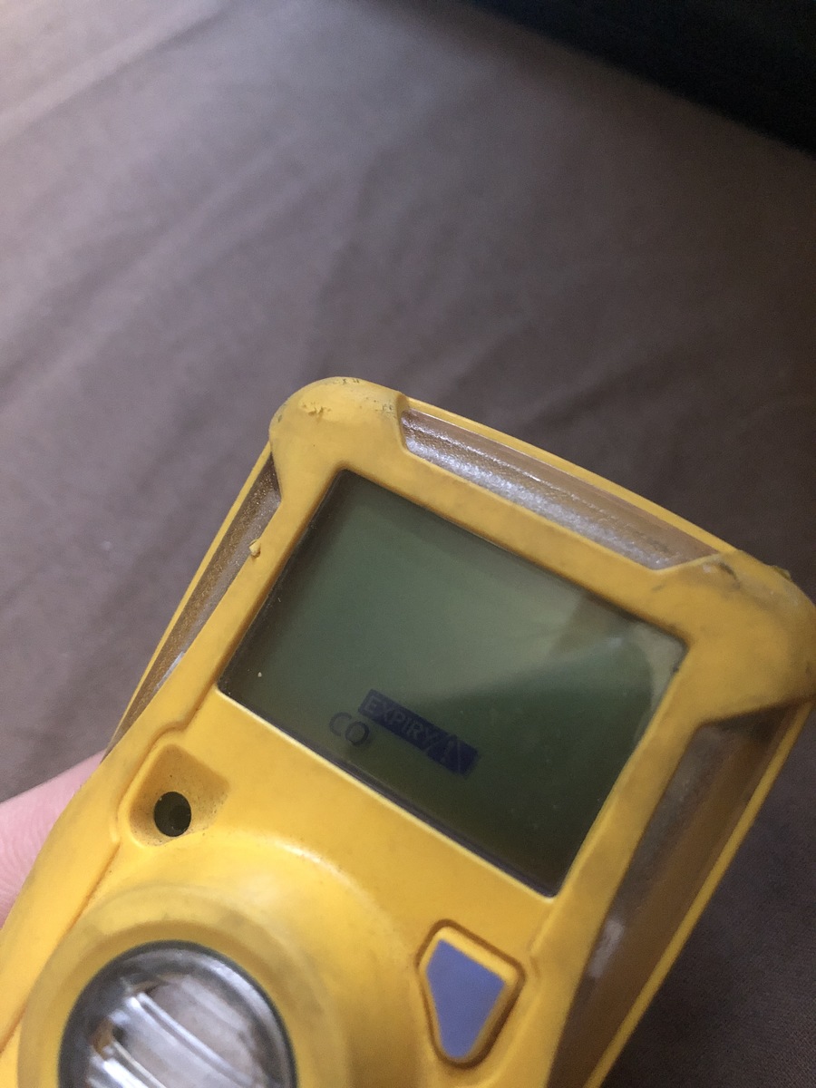

von Maik .. (basteling)
Funktionieren die Geräte denn nach Ablauf gar nicht mehr ? Oder zeigen
sie wie meins von MSA Auer nur eine Warnmeldung?
Den Betriebsstundenzähler würde ich tunlichst nicht manipulieren. Das
ist ein lebenswichtiges Messgerät.
Mein seit Jahren abgelaufenes Exemplar Von MSA liegt im Flur und passt
auf die Gasheizung auf. Wenn ich in der Einfahrt einmal im Jahr im
Winter das Auto Warmlaufen lasse und der Mief in den Flur zieht -
springt das Gerät laut piepend vor Freude durch die Gegend.

von Marvin (Gast)
Die Geräte funktionieren an sich noch Einwand frei. Nur springen sie wie
gesagt in einen Modus der die Nutzung blockiert. Manipulation wäre kein
Thema denn die Dinger landen sowieso im Müll. Die sind ja außer Betrieb
gestellt.

externen I2C-EEPROM in den Betriebesstunden geschrieben werden (und den
man dann vielleicht zurücksetzen könnte). Leider sind deine Fotos derart
unscharf das man IC-Bezeichnungen kaum lesen kann ...

Meine Vermutung: Irgendeins von Q1, Q2, Q4 ist ein serielles EEPROM, das
die Laufzeit speichert.

von Max G. (l0wside) Benutzerseite
Kannst du die Vorderseite mal so fotografieren, dass man die Bezeichnung
von U6 lesen kann? Oder alternativ die Bausteinbezeichnungen hier
reinschreiben?
P1 auf der Rückseite dürfte der JTAG-Anschluss sein. Viel Hardware ist
an dem Ding nicht dran, ich vermute, dass U2 sich um die
Spannungsversorgung kümmert, U3 ein Messverstärker ist, U4 noch mal ein
LDO und U6 eine RTC.
Mit hinreichend Geduld lässt sich ein Schaltplan rekonstruieren und ggf.
der Rechner neu programmieren (oder tauschen und dann neu
programmieren). Möglicherweise reicht es aber auch, die RTC zu tauschen
(falls meine Vermutung stimmt).

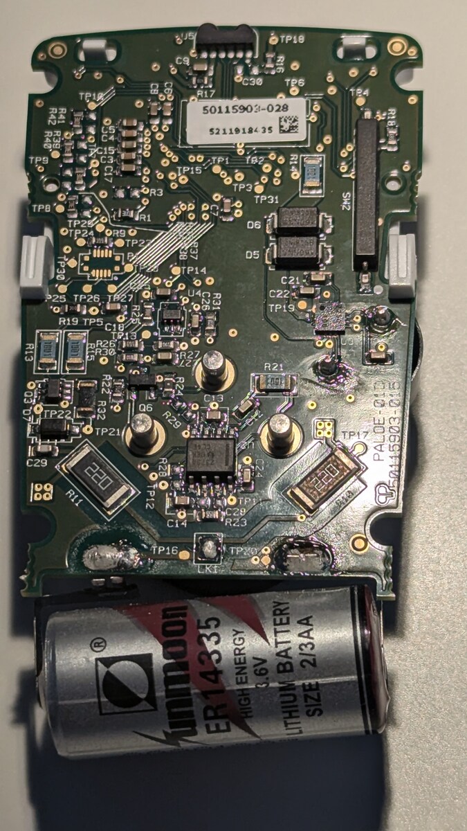

U2:
2379A
74K
AJFQ
U3:
72501
705
U4:
AG ( Flaches Z am Ende)
U5:
4711V71068
U6:
SST 25VF 010A
33-4]-SAE
1637WW7-C
von Christian H. (netzwanze) Benutzerseite
Marvin schrieb:
> U6:
> SST 25VF 010A
> 33-4]-SAE
> 1637WW7-C
Das ist ein Flash:
http://ww1.microchip.com/downloads/en/devicedoc/25081a.pdf
doz schrieb:
> und wie macht der TO jetzt weiter?
Raten?
Zumindest sollte damit klar sein, dass die Daten wohl nicht im RAM
abgelegt sind. Es ist aber nicht klar, was für Daten im Flash liegen.
Der Betriebsstundenzähler kann immer noch im RAM liegen.

U2 ist übrigens ein OpAmp (OPA2379). Verstärkt vermutlich das
Messsignal.

Das Bauteil SM2 (SME 501-c), rechts oben im ersten Foto von der
"Platinenrückseite", ist wohl ein Reedschalter.
So kann man ihn deaktivieren wenn man das Prozedere der Anleitung
befolgt und statt dem Gehäuse einfach den Magnet hinhält.
Sobald man den Magneten entfernt fährt er wieder hoch.

von Martin (martin1911)
bin neu hier.. aber scheins genau richtig. Habe die gleichen Gedanken
wie der Thread Ersteller. Wollte den co Melder wieder beleben. Lade mal
meine Bilder hoch. Leider endet der Thread ohne Erbebnis. Hat jemand
etwas herausbekommen?? Falls ja.. vlt. könnt ihr das hier posten..
VG Martin

Ich habe den abgelaufenen BW Clip aus dem vorherigen Beitrag von Martin
bekommen und mir das Gerät näher angeschaut.
Der MSP430F6726 (128 kByte Flash, 8 kByte RAM) ist nicht gesperrt und
lässt sich auslesen, JTAG bzw. SBW liegen auf dem nicht bestücken
10-poligen Anschluss auf der Unterseite der Platine.
Der externe SPI Flash SST25VF010A (128 kByte) kann ohne Auslöten
ausgelesen werden wenn man den MSP430 im Reset hält, der Inhalt des SPI
Flash ist in der ZIP Datei ("SST25VF010A.zip").
Im externen SPI Flash gibt es fünf Bereiche:
Offset 0x00000:  Konfiguration (0x90 Bytes), mit 16-Bit CRC gesichert
Offset 0x01000:  Textstring mit Kommandos die vermutlich einmalig
                 ausgeführt werden (siehe Datei "Init_Kommandos.txt"
                 mit dem formatierten Text)
Offset 0x02000:  Vermutlich das Event-Log des Geräts, mit 16-Bit CRC
                 gesichert
Offset 0x03000:  Log Einträge (Text, für interne Ereignisse)
Offset 0x04000:  Speichert die Firmware Update Datei, das Update
                 wird im RAM ausgeführt und beschreibt den kompletten
                 internen Flash des MSP430 neu. Die Firmware Update
                 Datei ist verschlüsselt (TEA Algorithmus)
Die 16-Bit CRC hat das Polynom 0x18005 (Modbus CRC).
Um das abgelaufene Gerät wieder zu aktivieren genügt es wenn man ein
paar Zähler und diverse Einträge für die bisherige Laufzeit im
Konfigurations-Bereich löscht. Die CRC wird nach der Änderung angepasst
und der entsprechende Bereich im externe SPI Flash neu geschrieben,
siehe die Datei "BW_Clip_Konfig.bin". Danach läuft das Gerät wieder mit
einer Anzeige von 24 Monaten Restlaufzeit wie bei einem neuen Gerät.
