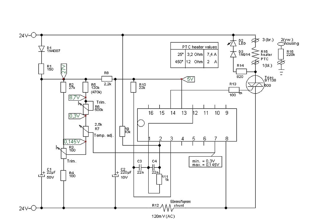

mein Lötkolben wurde glühend.
Die Lötstation hat nur zwei Kontakte zum Lötkolben.
Die Einfachheit der Temperaturregelung unter dem Begriff "Resistronik"
ist leider fatal.
Heizelement über Triac in Impulspaketsteuerung in Reihe mit 0,1 Ohm
Shunt für Temperaturregelung wirkt im Prinzip so, dass der Spannungsfall
am Anfang groß ist, so dass auf Vollwelle umgeschaltet wird. Erhöht der
Löter den PTC-Widerstand nicht, dass Spannungsfall am Shunt sinkt, und
auf Impulspaket umschaltet, bleibt das so, bis der Supergau entsteht.
Leider ist das hier passiert.
Bei Feedback einer echten Temperaturregelung sind vier Leitungen zum
Löter nötig. Der Temperatursensor läuft unabhängig vom Heizelement.
Frage:
Hattet Ihr auch schon einmal einen derartigen Ausfall?
Sind die Löter mit vierpoligem Anschluss also betriebssicherer?
Danke schon mal für Antworten.
ciao
gustav

Wie auch immer: du hast eine Elektronik, die kaputt gegangen ist. Ob das
mit einem extra Temperaturfühler geschieht oder über andere Maßnahme:
wann was kaputt geht, kann genau das oder auch was anderes passieren.
Das PTC-Heizelement dürfte jedenfalls nicht seine PTC-Eigenschaft
plötzlich verloren haben und zum konstanten Widerstand geworden sein.

viele moderne lötspitzen besitzen ein thermoelement in reihe zum
Heizelement. Hier wird in stromflusspausen die generierte thermospannung
ausgewertet.
Temperatursensor und 2pol anschluss schließen sich keineswegs aus. Auf
verringerung des stroms durch die Kennlinie des Heizdrahtes sollte man
nur sicher nicht setzen.
Auch mit temperatursensor ist es wichtig, dass in der steuerung ein
Mechanismus gegen drahbruch und kurzschluss enthalten ist. auch das
lässt sich nicht pauschal sagen.

Karl B. schrieb:
> Frage:
Ja. Elektronik repariert und defektes Heizelement getauscht und das Ding
lief wieder.
Nein, denn dann bricht halt die extra Leitung zum Temperaturfühler und
die Heizung geht deshalb durch.

OP #6138936
der Tip war schon richtig:
Ralph B. schrieb:
> Resitronic war Ersa Analog 60
Das Fehlerbild ist schon eigenartig. Der daraufhin daran angeschlossene
nagelneue Lötkolben funktionierte ein paar Tage, dann trat der Fehler
wieder auf. Triac gewechselt. Hilft nichts. Also IC defekt. Gibts nicht
mehr. -> Recycle-Mülltonne.
Kaufe mir jetzt eine Station, die gegen "Durchgehen" noch ein paar
Sicherungsvorkehrungen mehr drin hat.
Trotzdem ein großes Dankeschön für Eure Einschätzungen.
ciao
gustav
OP #6138991
Ralph B. schrieb:
> schaue mal auf meine Webseite
danke für den Link @Ralph B.
Die Station läuft leider nicht mit dem noch hier vorrätigen TFK U106.
ERSA 111 steht drauf.
Da habe ich schon eine größere Inet-Suchaktion gestartet.
Leider ohne Erfolg. Eventuell gibt es außerdem zusätzlich noch
produktionszeitraumtechnische IC-Varianten/Serien, die denselben
Aufdruck haben.
Günter schrieb:
> Im  Unterschied zu der MS 8000 mit U106, hat MS 6000 keinen eigenen
> Sensor sondern nutzt die Tatsache aus, dass das Heizelement ein
> PTC-Verhalten besitzt und mit zunehmender Temperatur hochohmiger wird..."
Beitrag 1634553
