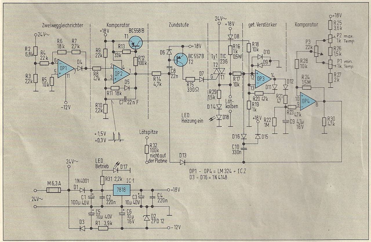

von Ralph B. (rberres)
Du könntest Recht haben mit deiner Vermutung.
Aber schaue mal unter
http://www.et.fh-trier.de/diplom/Team/berres/downloadbereich/Bauanleitungen%20Messtechnik/Ersa%20Temperaturregelung%20fuer%20MS6000%20und%20Heisluftkolben%20HSP80/
Falls du das IC nicht auftreiben kannst, könnte das eventuell
interessant für dich sein.
Ralph Berres

@ Ralph Berres - die alternative Regelung könnte interessant sein.Thx

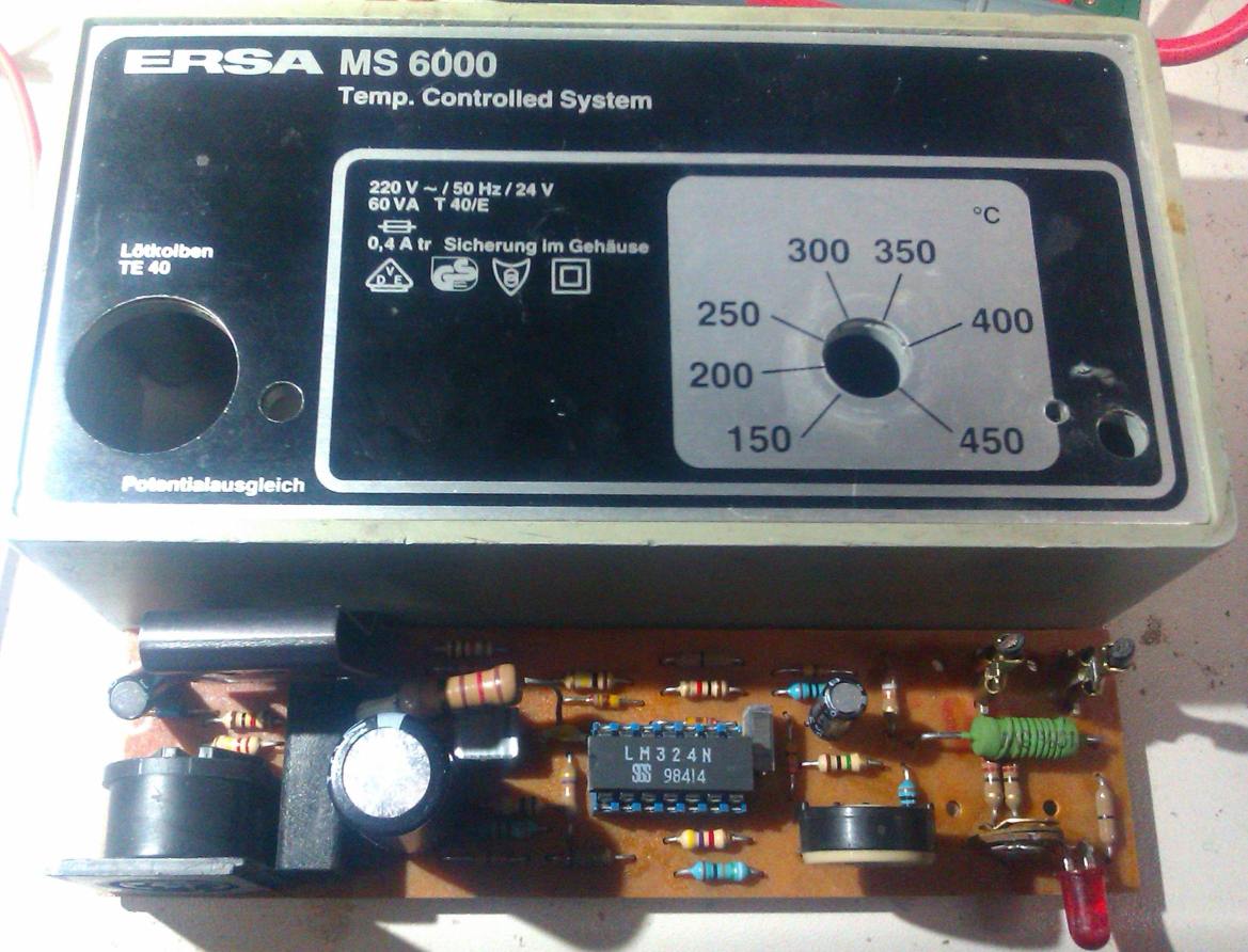

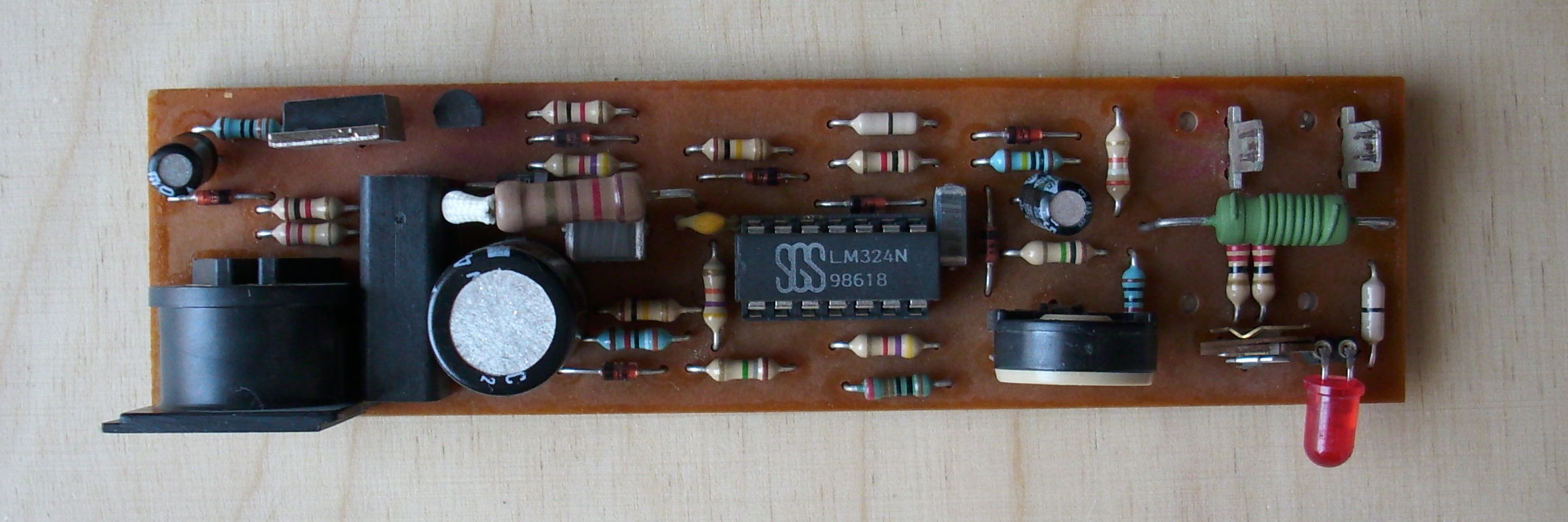

von Charly B. (charly)
Günter schrieb:
> Nein, ich habe mir eine Weller WSP 80 zugelegt
du ekelst dich ja vor gar nichts
wenn i mich richtig erriner ist in meiner ms6000 ein
LM324, wenn interesiert schraub i sie mal auf unn
mach euch bilder
vlg
genauso sicher oder unsicher wie damals,
wenn du es genau wissen willst kann i event.
am wochenende nach der ms6000 suchen & foto-
grafieren. I muss zu meiner 'schande' gestehen
i hab jetzt auch einige WSP80 aber nur die
Kolben, die Regelung ist eigenbau, also falls
Bilder erwuenscht schreib mir
H.joachim Seifert schrieb:
> Ich habe eine MS6000, und da ist ein DIL16-IC drin, das heisst ERSA111
> und ist ein DIL16-IC, also ist es kein LM324.
> Jetzt alles klar?
Aber selbstverstaendlich!, aber schau dir mal das Bild an,
und wenn du jetzt gehst mach das Licht aus und die Tuer zu ;)
vlG
Charly
Irgendwas ist aber doch widersprüchlich.
> Ok, ich schiebe auch hier eine Null nach.
Charly in deinem Bild sehe ich aber ein DIL14 Gehäuse.
Was stimmt denn nun? Dil16 nach Seifert? Oder Dil14 nach Charly?
Ralph Berres
Ralf schrieb:
> Nach Jahren wird meine Frage doch noch beantwortet und ich kann den LM
> 324 verwenden?! :)
> Gruß
> Ralf
meine MS6000 ist mit einem LM324 aufgebaut, ich kann nicht ausschliesen
das ERSA auch noch andere Versionen gebaut hat
vlG
Charly

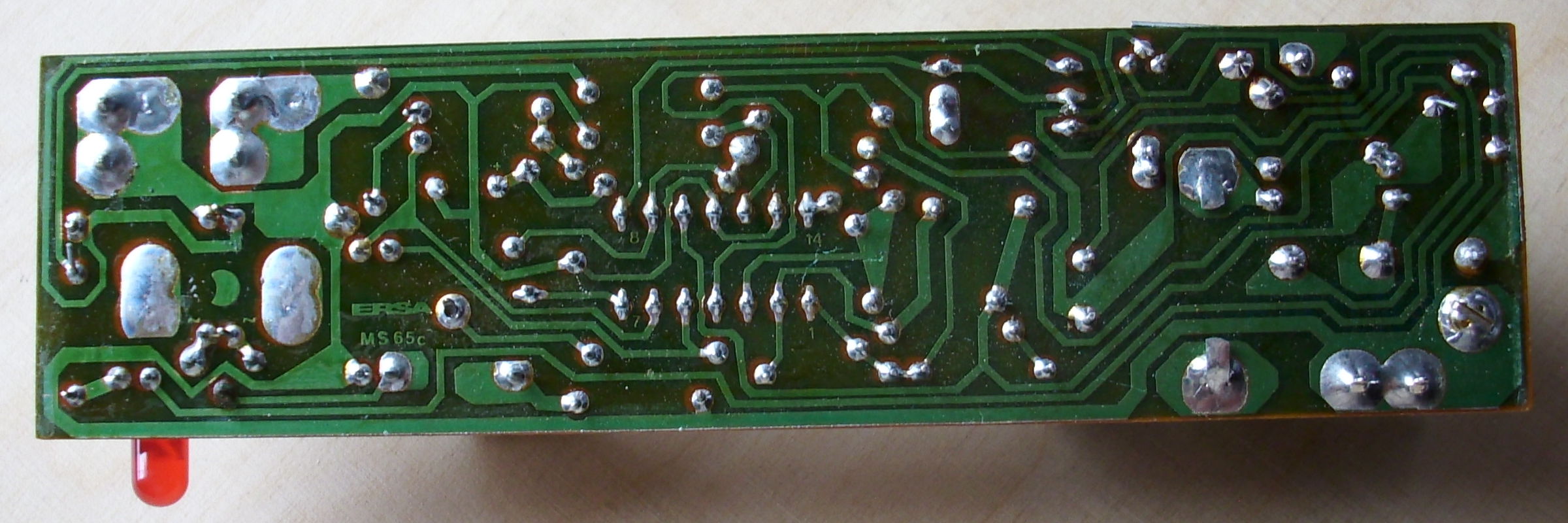

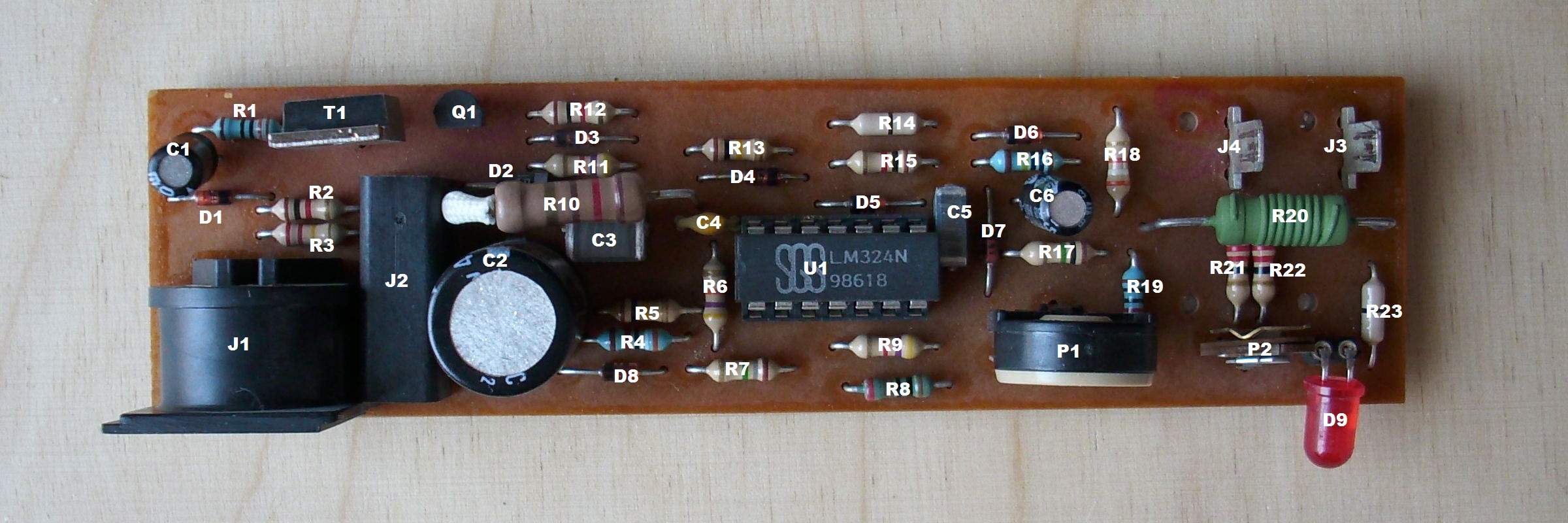

Hallo, habe mich hier extra im Forum angemeldet um behilflich zu sein,
falls noch nötig. Ich habe mir in den letzten Wochen gebrauchte Ersa MS
Lötstationen zugelegt, darunter auch eine mit einer Platine auf der ein
LM324N verbaut wurde. Gerne kann ich die Platine von oben und unten
fotografieren oder darf man dies offiziell nicht und ich fliege hier
gleich aus dem Forum? Gerne würde ich selber einiges dazulernen. Ich bin
kein Elektroniker. Vielleicht kann Ralph Berres dann auch weiter
mithelfen.

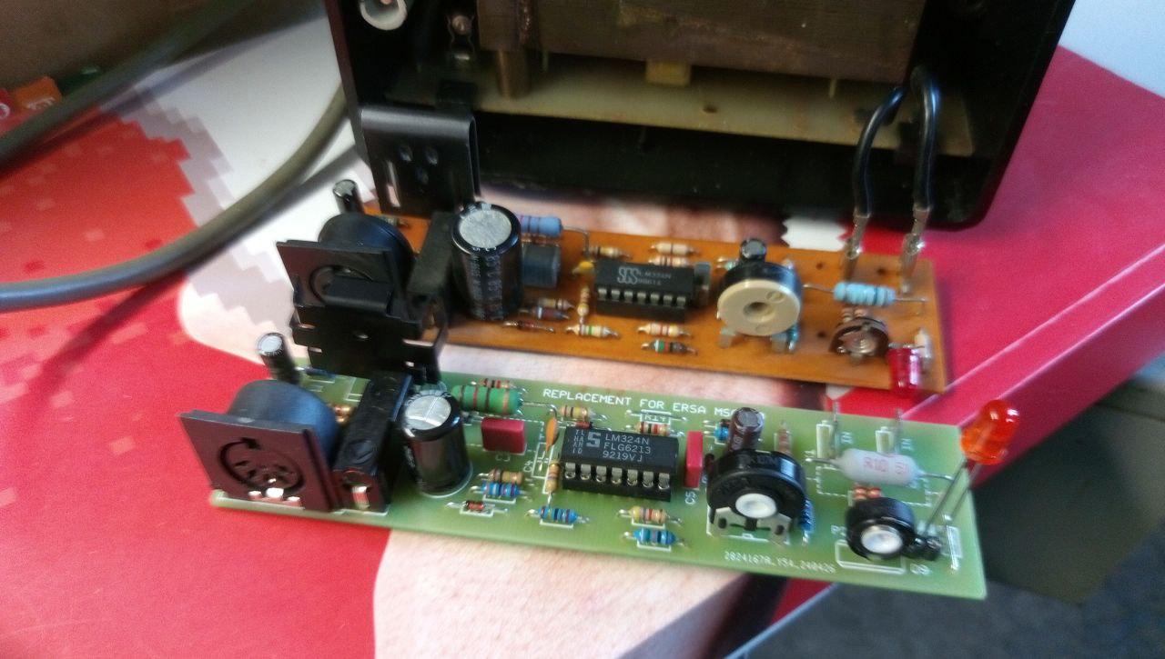

von Niels Z. (redlan)
Hallo und Danke für das Willkommen!
Fotos von einer Platine zu machen - gar nicht so einfach - wie ich
feststellen musste. Zum Glück habe ich zwei dieser Platinen. Die erste
hat nicht genug farblichen Kontrast zwischen den Leiterbahnen. Ich
glaube zwei Fotos sind mir ganz gut geglückt. Sicherlich muss ich ja
Zumindest habe ich beim Ausbau und der Betrachtung der Platine gleich
noch eine kalte Lötstelle gefunden. Mich wunderte schon warum die
Station beim Löten manchmal so komisch reagierte. Man kann sie auf dem
Foto sogar erkennen am Potentiometer (Trimmer?) für die Temperatur.

von Christoph Z. (rayelec)
Ich poste hier mal das Schema einer Lötstation. Diese wurde als
Bauanleitung in einem schon laaange verstorbenen Elektronikmagazin
veröffentlicht. Verwendet wurden damals 60W-Ersa Lötkolben.
Von mir aus spricht nichts dagegen, daran auch 80W-Kolben zu betreiben.
Trafo und Triac müssten natürlich gegebenenfalls angepasst werden.
Sieht ziemlich Tricki aus
Ralph Berres
von elrojo (Gast)
Habe ja nicht viel Ahnung, grins, aber der Schaltplan enthält 4
Operationsverstärker, wie sie in einem LM324N auch vorkommen. Dieser ist
ebenfalls angegeben auf dem Schaltbild :-) quasi ähnlich Ersa. Ein
TIC236 müsste als Triac einem BT138-500 (auch auf den Ersa Platinen)
entsprechen, nur eben bis maximal 400V. Die Ersa Platine kommt mit
deutlich weniger Bauelementen aus. Ersa hat nur einen Poti zum justieren
der Temperatur auf der Platine mit dem LM324N (wahrscheinlich Temperatur
min.), während bei der Verwendung des ominösen Ersa 111 zwei Potis
eingesetzt werden, wie in obiger Schaltung, wohl ebenfalls auch bei Ersa
für Temperatur min. und max. Der LM324N ist natürlich gerade was die
Ersatzbeschaffung hervorragend, weil sehr gut erhältlich und unschlagbar
günstig.
Was die vielen Dioden nur sollen :-) Dienen sie nur dem Sperren in
Gegenrichtung, also quasi nur zum Schutz vorgeschalteter Bauelemente?
Früher gerne auch in Home-Computern so umgesetzt als Schutzdioden vor
Ein- und Ausgängen. Vielleicht sollte ich mir die Schaltung morgen noch
mal genau ansehen.
Die ganzen Schaltungen der diversen Regelungen, sind scheinbar eine
Mischung aus stetiger Verbesserung und Reverse Engineering. Diese Art
Schaltung findet man nahezu in allen älteren Lötstationen.
Lizenznachbauten? Schlicht geklaut?
Gibt es da noch ein paar mehr Informationsschnipsel zu der Quelle? Ich
bin noch jung und nicht derart alt und grau, dass ich diese ganzen
ehemaligen Bastel-Illustrierten kenne. Bin doch nicht Jean Pütz, lach.
Naja, ich wollte die Quelle nicht nennen, um juristischen Ärger für den
Forumsbetreiber zu vermeiden (denn, wo kein Richter, da kein Henker).
Da ich in der Schweiz wohne, kann mir persönlich die Abmahnmafia nicht
viel anhaben. Was ich sagen kann ist, dass die Schaltung 1989
veröffentlicht wurde.
Die Dioden sind teilweise zum Schutz resp. funktionelle
Spannungsbegrenzung (D9, D10) oder auch essentiell für die Funktion
(z.B. D4). Ob sie alle nötig sind, ist für eine Hobbyschaltung gar nicht
so wichtig. Die Dioden kosten ja nichts. Und wo 60-60W direkt ab Trafo
geschalten werden, ist etwas Angst vor Störungen durchaus angebracht.

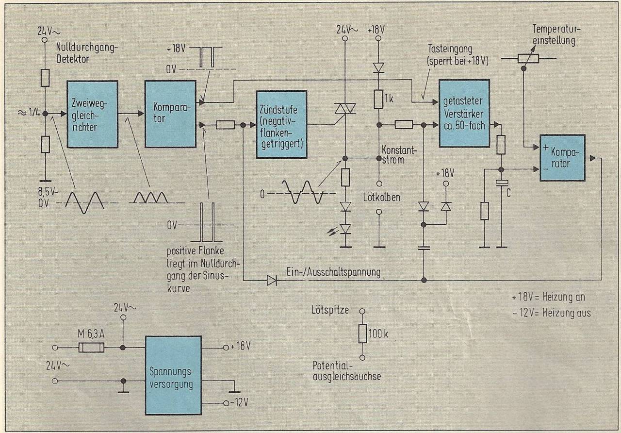

Ich stelle hier mal noch das Blockschaltbild ein, das macht die
Funktionsweise etwas besser sichtbar.

von Uwe S. (uwe_schneider)
Nachdem sich kein anderer erbarmt hat ;-) und auch sonst nichts im Netz
zu finden war, habe ich den Schaltplan mal rausgezeichnet.
Vielen Dank an redlan, der die tollen Fotos gemacht hat. Das von der
Oberseite habe ich mit Bauteilbezeichnungen versehen in den Anhang
getan.
Meine MS6000 ist zwar steinalt, aber ich habe für R8, R21, R22 die Werte
von meiner Station in den Schaltplan übernommen und die Werte von
redlans Foto als alternative Bestückung aufgeführt.
Das mit den 2W für R10 ist geraten und der R20 auf dem Foto scheint eher
ein 5W Typ zu sein, der Wert ist leider auch nicht zu erkennen, aber in
meiner Station ist nur ein 0.1 Ohm 1W verbaut und der ist bis heute auch
noch nicht abgeraucht.
Zur Schaltung:
Der U1A macht, getriggert vom U1D, das kurze Pulsen damit Strom durch
den Lötkolben und R20 fließt und was gemessen werden kann. U1B ist die
eigentliche Regelschaltung und U1C dient als Komparator und
Ausgangstreiber.
Viele Grüße
Uwe

Hallo, jetzt hab ich auch auf meiner Station einen Fehler der TE40 heizt
sich immer komplett auf, gemessen 508C° alles schon getauscht IC
Transistor Tric 138  kann mir einer sagen wo der Fehler liegen könnte.
Vielleicht ist ja das Thermoelement im Lötkolben defekt?
Oder ist das die Variante ohne Thermoelement?
von Armin D. (armin_d)
hi, laut Schaltplan vom Uwe und meinem Lötkolben 3 Kabel ist kein
Thermoelement zu sehen   24V voraus 24V zurück und Erde als
Potionsausgleich  mehr geht nicht in den TE40 rein oder raus
Dann kann's daran zumindest nicht liegen.
von Dirk M. (dirkm)
Hatte auch so ein Problem.. Lag an einer kaum sichtbaren kalten
Lötstelle an der langen Drahbrüccke auf der Platine!
Dirk
ja da ich aber den habe mit dem OP lm324 da gibt es die Lange Brücke
nicht jetzt hab ich alles nachgelötet un schau jetzt Pulst er mit der
LED nicht mehr sondern Brennt komplett durch. Heizen bis zum Glühen wo
ist den das Thermoelement versteckt???
Armin D. schrieb:
> wo ist den das Thermoelement versteckt???
Im Lötkolben ;-)
Der Widerstand der Heizwicklung ändert sich mit der Temperatur (z.B.
Isabellenhütte bietet unter der Bezeichnung Resistherm einen solchen
Heizdraht an). Damit kann über den gemessenen Strom auf die Temperatur
geschlossen werden.
Viele Grüße
Uwe
Uwe Danke für den Tipp,
ja der Widerstand im Lötkolben ist denke ich ok.
Kalt 54 Ohm     20 sec später 42 Ohm  und 45 sec.    30 Ohm
also muß es doch an der Steuerplatine liegen jedoch was alles große  IC
324 und Transistoren Bd138 und BD 237 wurden doch schon gewechselt und
geht immer noch nicht heizt wie sau auf
Gruß Armin
Dann schau doch mal nach was den Lötkolben einschaltet.
Mal stark vereinfacht:
Pin 8 vom IC ~= 0V -> Q1 an Lötkolben heizt
Pin 9 vom IC > 5.1V -> Pin 8 ~= 0V
Zwei Möglichkeiten:
Pin 1 vom IC > 5.8V oder Pin 7 > 6.5V
Wenn es der Pin 1 ist, dann ist es der Teil der das Pulsen macht.
Wenn es der Pin 7 ist, dann ist es die Strommessung.
Viele Grüße
Uwe

Hallo ihr lieben,
ich hatte auch so meine Probleme mit ERSA 6000 / 8000 und ein Bekannter
ist dabei für beide ein Layout bzw. Leiterplatten zu fertigen.
Wenn die LP fertig und getestet sind, könnten sie zum Selbstkostenpreis
hergegeben werden.
Will da nichts dran verdienen.

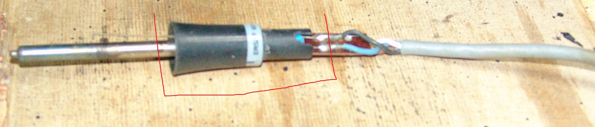

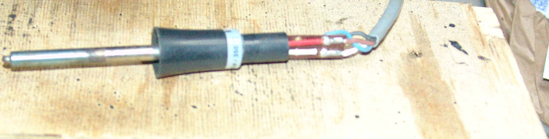

Hallo Armin,
am TE50 Lötkolben ist keine Diode, siehe Bild.
LG Holger
PS: kann mir noch jemand sagen wie ich den Kopf ( siehe Bild DSC02290a
mit Roter umrandung tauschen kann, vielen dank.
> hergegeben werden.
was für ICs verwendest du in deiner Regelung?
eventuell könnten wir ins Geschäft kommen.
Ich erkenne auf dem Bild das das Kabel 4 Adern hat. 2 für das
Heizelement und 2 für den Thermofühler. Soweit ich mich erinnern kann
hat der Thermofühler die rot und weise Isolierung.
Ralph Berres
von Hol G. (hololo)
Hallo Ralph,
ich werde meinen Bekannten mal fragen was er da für ICs verbauen will.
Im Bild ist ja der TE50, ich messe das mal am TE50 durch.

von Hol G. (hololo)
Hallo Uwe,
bist du dir sicher das die Bestückung mit deinem Schaltplan
übereinstimmen ?
Mein Bekannter meint das da was falsch wäre, er aber noch nicht die MS
6000 als Platine ( mit LM324 )fertig hat.
LG Holger
Hallo Holger,
> übereinstimmen ?
So sicher wie man sich beim Rauszeichnen eines Schaltplans sein kann,
wenn man die Schaltung noch nicht nachgebaut hat ;-)
Die Ersa steht hier immer noch irgendwo rum. Wenn Du eine Idee hast wo
ich noch mal nachschauen sollte kann ich das gerne tun.
Viele Grüße
Uwe
von Hol G. (hololo)
Hi Uwe,
wenn mein Bekannter die Schaltplan / Layout fertig hat
kann ich dir sagen was falsch ist.
LG Holger
Hallo Holger,
Danke für den Hinweis.
J3 und J4 waren vertauscht, ich habe das im Schaltplan korrigiert.
Viele Grüße
Uwe
von Guilherme L. (Firma: Projectronic) (projectronic)
Hi dear friends
I have an MS6000 ersa and it is faulty.
It has an IC with the reference ERSA111, could anyone help me to
identify this IC.
I tried IC U106BS but it did not work :(
I really like this welding station and I did not want to change it.
Best regards
Hi friends
No one???
Best regards
Re-reading the entire thread, this was the only guess about that
chip though.
Your only other option then seems to be to rip off the original PCB,
and replace it by the LM324-based design which is discussed in the
second half of the thread.

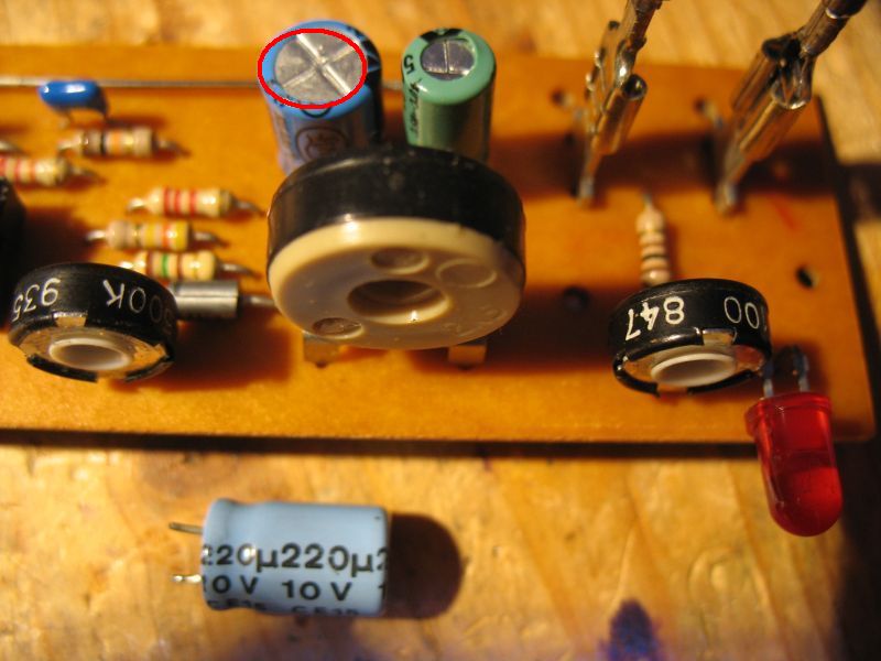

von Mark U. (residuum)
obwohl dieser Thread schon älter ist, teile ich hier meine Erfahrung
mit. Vielleicht hilft das ja jemand weiter.
Meine Lötstation Ersa MS 60C war auch defekt. Die rote LED leuchtete
nicht mehr, der Lötkolben blieb kalt. Bei der Suche nach Information bin
ich auf diesen Thread hier gestoßen.
Danach wurden als mögliche Fehlerursache gebrochene Lötstellen oder ein
defektes IC Ersa 111 genannt. Die Lötstellen waren alle in Ordnung, für
das IC fand ich keine Bezugsquelle.
Nach weiterer Suche fand ich den Schaltplan zu einem ähnlichen Modell
dieser Lötstation:
https://www.elitesecurity.org/t375820-0
Vielleicht könnte man das Bild auch kopieren und direkt hier einstellen,
weiß aber nicht, ob man das darf wegen Urheberrecht und so.
Jedenfalls habe ich dann die Spannungsversorgung am Regler-IC enstpr.
dem Schaltplan gemessen: 0V.
Nach kurzer Suche stellte sich heraus, dass der Kondensator (Elko,
220uF, 10V) einen mit dem Multimeter messbaren Kurzschluss hat.
Dieser Kondensator wurde getauscht, und meine Lötstation läuft wieder.
Vielleicht hilft der verlinkte Schaltplan auch bei der Identifikation
des IC?

von Old P. (Firma: nix) (old-papa)
von Lord (lordb)
Neulich hatte ich wieder Probleme mit der Regelungsplatine meiner
MS6000. Abgerissenes Lötauge vom gossen Elko.
Hab mir mal ein Replikat in (besserer Qualität) gebaut.
von Chris (chrissumuc)
Hallo Lord,
ich habe auch zwei alte MS60 bzw. MS6000 Lötstationen, bei denen die
Steuerplatinen dahin sind.
Bevor ich mich jetzt an die Arbeit mache, und selber eine Platine
konstruiere, möchte ich gerne fragen, ob es vielleicht möglich wäre, die
Daten des Platinenlayouts oder vielleicht gar 2 Platinenreplikate zu
bekommen - gegen Bezahlung natürlich?
Für jegliche Unterstützung wäre ich hier sehr dankbar!
