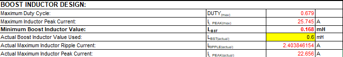

Ich finde bei Mouser und Co praktisch keine Induktivität die für mein
Design passen würde. Die Induktivität muss einen Peakstrom von knapp 23A
aushalten und über 168uH sein, das dürfte doch einiges geben.

von Bert S. (kautschuck)
Naja, ich bin an der Auslegung eines PFC ICs:
http://www.ti.com/lit/ds/symlink/ucc28019a.pdf
Dazu gibt es einen Rechner wie im Anhang von Ti. Der Spuckt mir diese
Werte aus für eine Leistung von 1.1kW.
von hinz (Gast)
Also Weitbereichseingang, das gibt eine richtig dicke Drossel, sowas
gibts nicht von der Stange.

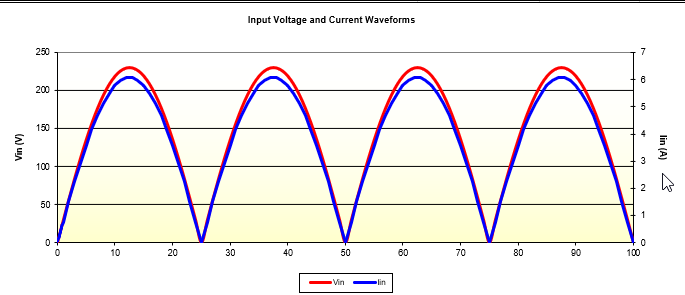

Kann es sein, dass man den Sättigungsstrom der Induktivität gar nicht
auf diesen Peak Strom einstellen muss? Wenn ich mir die Grafik des
Eingangsstromes so anschaue, dann ist dieser maximal 6A, daher müsste
doch die Induktivität auch nicht für mehr ausgelegt sein?
von hinz (Gast)
Die muss den auf jeden Fall vertragen ohne in Sättigung zu kommen.
von Sven S. (schrecklicher_sven)
Der Kalkulator von TI geht von einem Weitbereichseingang aus.
Bei 85VAC muß natürlich ein viel höherer Strom fließen, als bei 230VAC.
Wenn Du das Netzteil ausschließlich mit 230VAC betreiben willst, kann
die Speicherdrossel tatsächlich wesentlich kleiner bleiben.
von M. K. (Gast)
Ist er nicht.
Der effektive Strom ist 6A bei 230V, bei 85V schon 13A.
Dazu kommt der Ripple + Sicherheitsmarge.

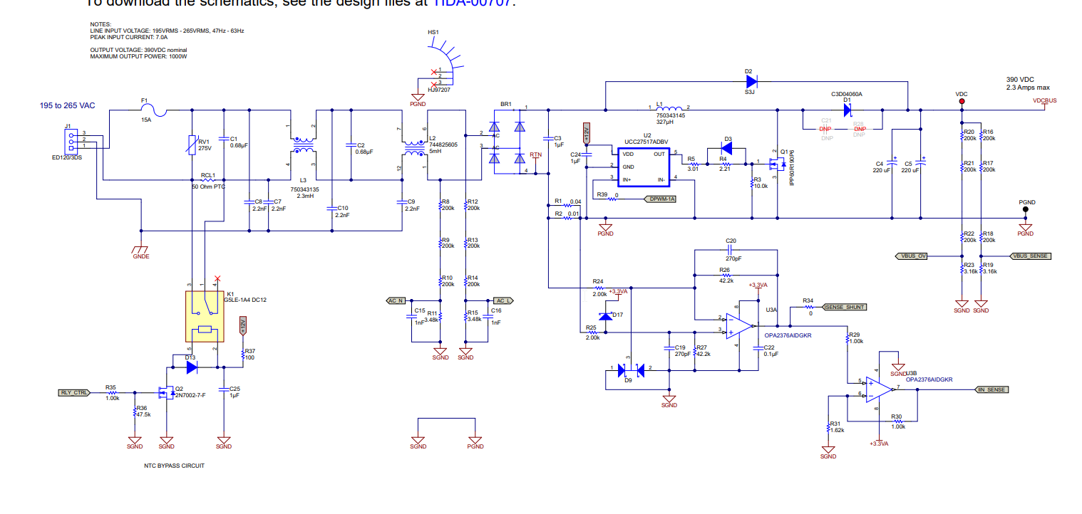

Ich habe mal noch ein wenig nach Referenz-Designs geschaut, da gibt es
sehr kompakte, z.B hier:
http://www.ti.com/lit/ug/tidubk8b/tidubk8b.pdf
Nun finde ich aber nie die Induktivität, die dort angegeben wird. Z.B in
diesem Fall hat diese Induktivität die Kennzeichnung 750343145, doch
diese ist mit 9.5A nicht innerhalb der Specs bei 1000W

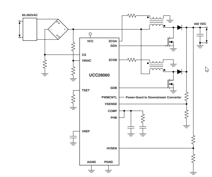

Bert S. schrieb:
> die Interleaved arbeiten dann mit gekoppelten Induktivitäten,
Wo siehst Du da "gekoppelte Induktivitäten"?
Bert S. schrieb:
> Bei jedem hier ist ein Übertrager dabei:
Beim UCC28060 sind das ein paar Windungen auf der Speicherdrossel,
einfach selbst anzubringen. Welche Spannung das IC da sehen möchte,
steht im Datenblatt.

Ja aber hier verwenden die z.B auch eine common mode choke:
http://www.ti.com/lit/an/slua896/slua896.pdf
NEIN.
Da ist wieder nur eine kleine Hilfswicklung auf der Speicherdrossel.
Du solltest Dich durch das gleich aussehende Schaltbild nicht in die
Irre führen lassen.
