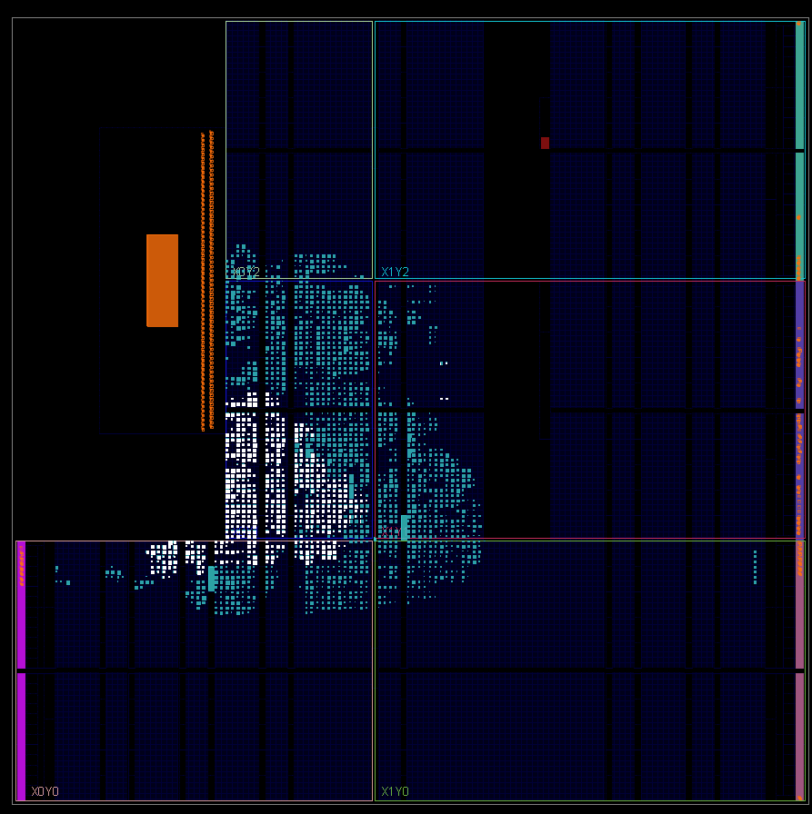

Gibt es im Vivado irgendwo eine Ansicht die die Auslastung der
Routingverbindungen im FPGA zeigt? Ich hätte da gerne eine Art Heatmap
die mir schön anzeigt wo es vom Routing her eng wird. Aber wird es
vermutlich nicht geben.

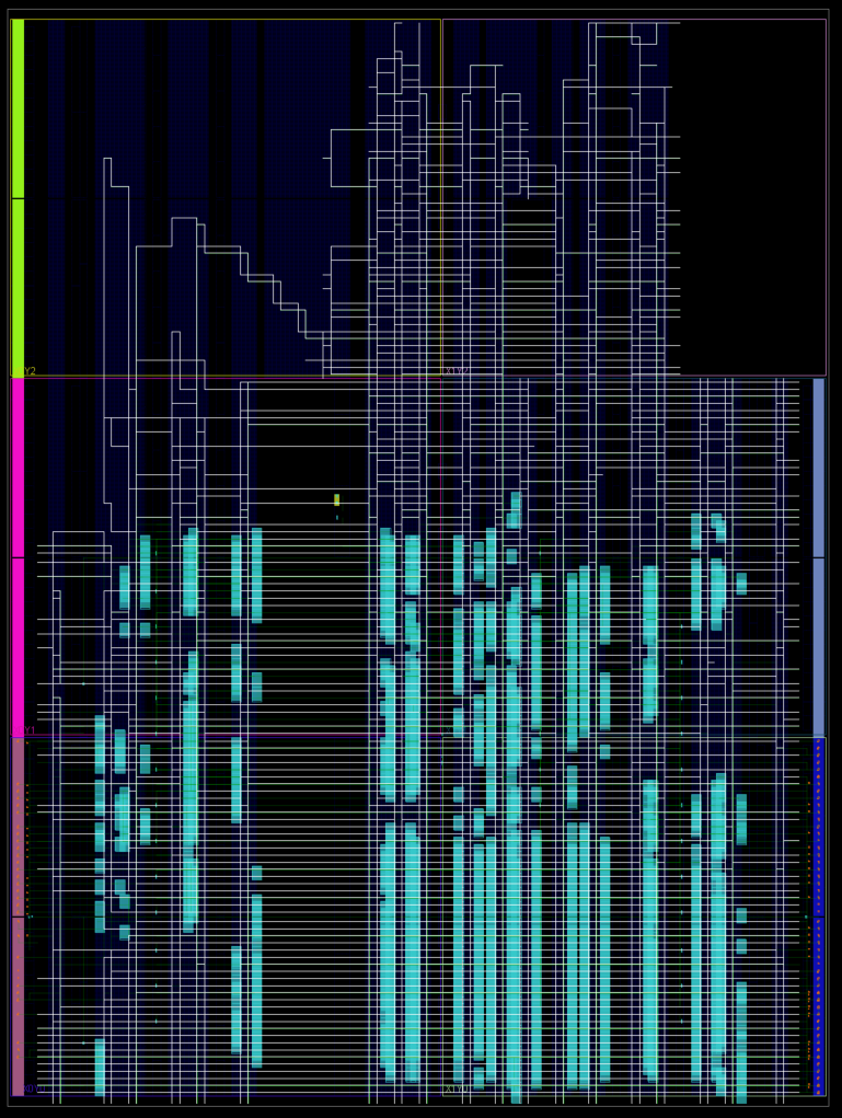

OP
Hier mal ein Bildchen vin den Innereien. Gehighlighted ist eine der 512
Bit Verbindungen/Register. Wie man schön sehen kann werden auch weit
abseits von angeschlossener Logik (oben im Bild) Verbindungen geroutet.
Ich vermute daher, dass der untere Teil vom Routing her schon (fast)
vollständig genutzt wird und kaum noch Verbindungen frei sind.
Da wäre in meinem speziellen Fall ein FIFO für das Routing einfacher.
Andererseits ... der FPGA hat die Verbindungen sowieso eingebaut, warum
sollte man sie dann nicht auch nutzen?
Ich nutze solche Bildchen nur für Vorträge und Poster :-)
Relevant sind die genutzten Einheiten (LUT/FF, BRAM, etc.).
Bei einem Zynq mit ein paar Devices im FPGA-Teil (PL) geht für den
AXI-Interconnect auch ein erschrekend großer Haufen Logic drauf...
Solange für alle gewünschten Funktionen genug Platz ist, würde ich mir
da keine großen Gedanken machen.

Ich habe da eigentlich nur aus Interesse hingeguckt um mal zu sehen wie
die beiden breiten Interfaces aussehen.
Siehe Anhang. Ist eher wenig. Unter anderem deswegen würde mich auch so
eine Angabe zu den Routingressourcen interessieren. Es könnte ja
vielleicht sein, dass nur wenige FFs/LUTs verwendet werden, das Design
aber trotzdem nicht routbar wird. Oder durch eine Änderung von z. B.
einem breiten Speicherinterface hin zu einem schmaleren FIFO dann ein
deutlich besseres Timing schafft.
